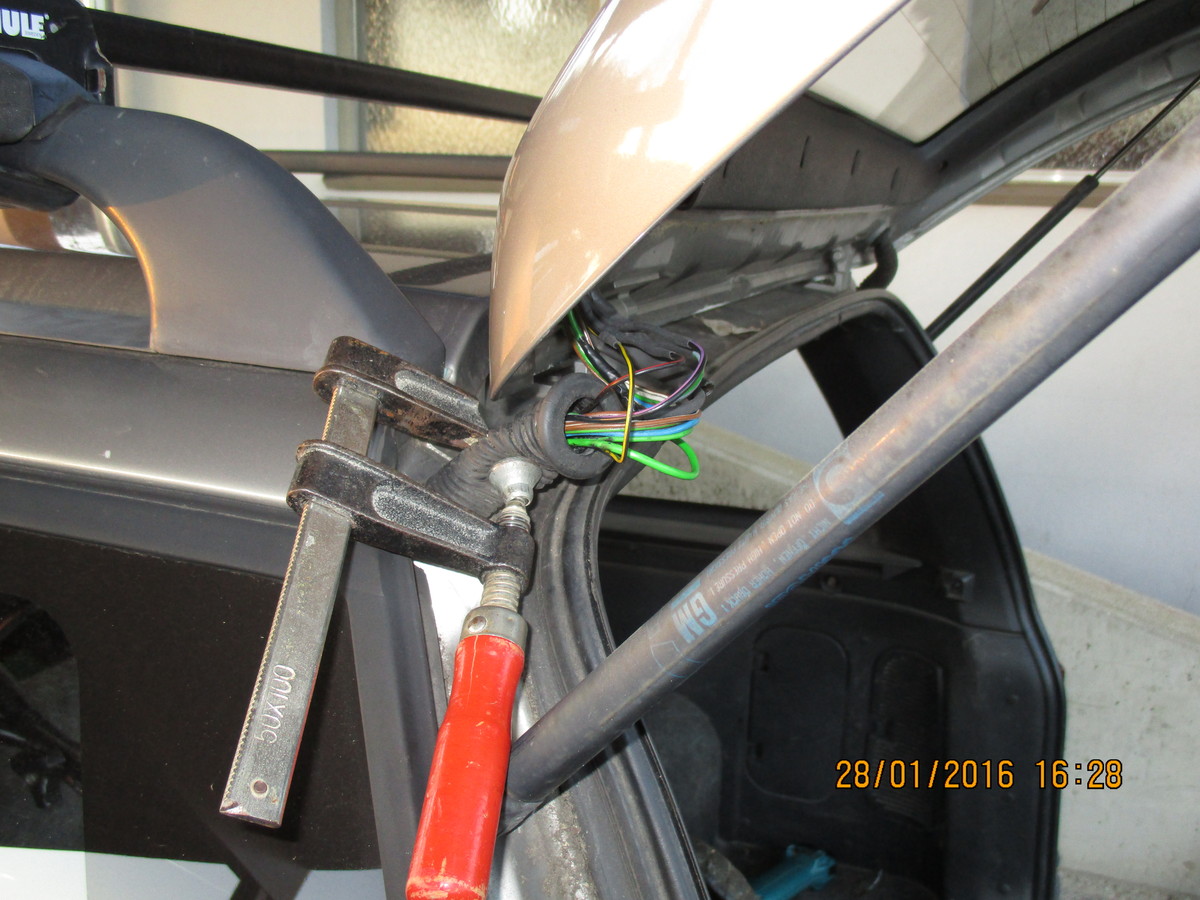

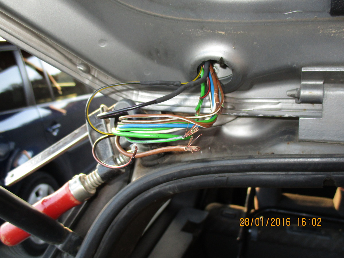

Mani W. schrieb: > folglich Heckklappe auf und zu... > > Dann ging nichts mehr... Auto Bj. 1995 mit Heckklappe. Mein jüngstes und Alltags-Auto (Bj. 1991) hat ebenfalls eine Heckklappe. Wiederholt traten Kabelbrüche im Übergangs-Bereich Hauptkarosserie/Heckklappe auf. Im Übergangsbereich sind die Kabel in einer Art Gummi-Wellschlauch geführt, der in Löcher in der Karosserie und der Heckklappe "eingestöpselt" ist. Zieh den Gummischlauch aus der Karosserie-Einstöpselung heraus und such dort ganz gezielt nach einem Kabelbruch oder auch unerwünschten Kontakten zwischen Kabeln. Alle bisherigen Kabelbrüche lagen bei mir etwas hinter der Karosserie-Einstöpselung. Hoffe, das hilft Dir etwas weiter. :)
L. H. schrieb: > Im Übergangsbereich sind die Kabel in einer Art Gummi-Wellschlauch > geführt, der in Löcher in der Karosserie und der Heckklappe > "eingestöpselt" ist. > Zieh den Gummischlauch aus der Karosserie-Einstöpselung heraus und such > dort ganz gezielt nach einem Kabelbruch oder auch unerwünschten > Kontakten zwischen Kabeln. Danke Dir und auch den Anderen für die Tipps, morgen weiß ich dann mehr und werde dann den Fehler finden und darüber berichten...
L. H. schrieb: > Zieh den Gummischlauch aus der Karosserie-Einstöpselung heraus und such > dort ganz gezielt nach einem Kabelbruch oder auch unerwünschten > Kontakten zwischen Kabeln. Bestätigung. Isolierung der Kabel (bei meinem Opel Corsa) wird nach 15 Jahren brüchig, Leitungen liegen blank und irgendwann sind sie ab oder kurzgeschlossen.

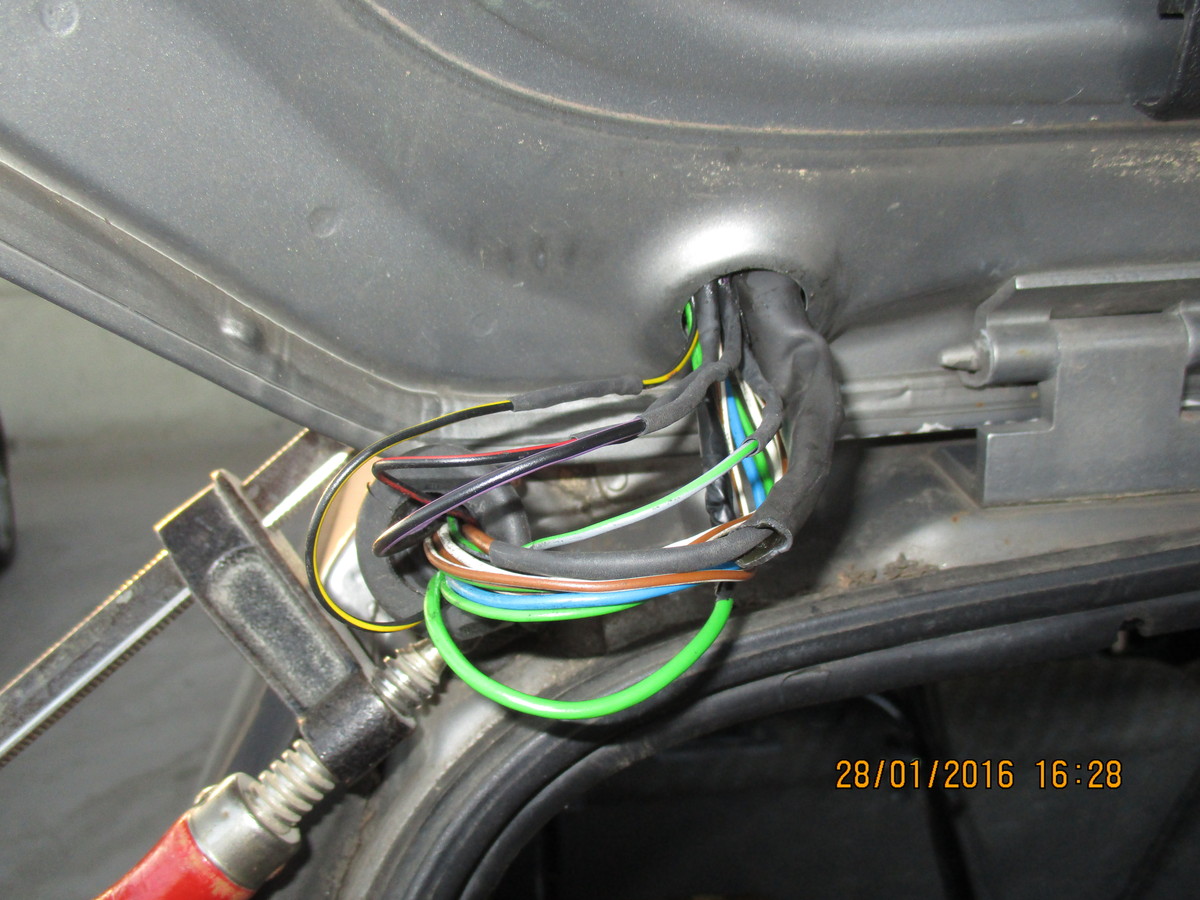

Frickelfritze schrieb: > Isolierung der Kabel (bei meinem Opel Corsa) wird nach > 15 Jahren brüchig, Leitungen liegen blank und irgendwann sind sie > ab oder kurzgeschlossen. Ja, ist so. Die Kabel liegen an thermisch exponierter Stelle, wodurch die Kunststoff-Ummantelung "ausdampfelt" und sich verhärtet. Hinzu kommt, daß Kupfer die unangenehme Eigenschaft hat, sich bei mechanischer Verformung zunehmend zu verhärten. Bis es dann, z.B. bei ständiger Biegung durch die Heckklappen-Bewegung, halt bricht. Bei meinem Golf2-Alltagsauto ist es nach dem extrem heißen Sommer inzwischen auch schon wieder so, daß die Nummernschild-Beleuchtung bei halb angehobener Heckklappe ausgeht. Ursache ist mir längst bekannt. ;) Die Frage ist, wie man da endgültig Abhilfe schaffen kann. Dachte schon daran, ALLE Kabel im Übergangsbereich durch solche zu ersetzen, die eine Silikon-Isolierung haben. Dadurch ließen sich die Biegeradien für die Cu-Seelen wieder erhöhen. Denn eigentlich "sterben" die Cu-Seelen dominant durch den Bruch der Isolierung, weil sie dann bevorzugt dort gebogen werden => Cu-Bruch. Was hältst Du von dieser Idee? Oder hast Du evtl. noch eine bessere?
L. H. schrieb: > Die Frage ist, wie man da endgültig Abhilfe schaffen kann. > Dachte schon daran, ALLE Kabel im Übergangsbereich durch solche zu > ersetzen, die eine Silikon-Isolierung haben. > Dadurch ließen sich die Biegeradien für die Cu-Seelen wieder erhöhen. Sicher möglich und effizient, aber wie weit lassen sich die alten Drähte herausziehen, um sie dann mit Quetschverbindern zusammen zu stückeln?
Mani W. schrieb: > Sicher möglich und effizient, aber wie weit lassen sich die alten > Drähte herausziehen, um sie dann mit Quetschverbindern zusammen zu > stückeln? Ich kann das nur Golf2-bezogen beantworten: Aus der Karosserie lassen sich die Kabel nicht nennenswert herausziehen. Die habe ich teils schon mit Gewalt herausgezerrt und per Grip-Zange festgesetzt, damit ich überhaupt noch eine (erneuerte) Verbindung schaffen konnte. Mit Quetschverbindern arbeite ich bei Autos prinzipiell nicht. (Will darüber auch nicht großartig diskutieren - ist rein erfahrungsbegründet) Wenn Du Quetschverbinder im Übergangsbereich verwenden willst, solltest Du auch bedenken, daß das immer mehr werden. ;) Ich denke bei der Lösung per Silikonkabeln eher daran, hinten die Innenverkleidung zu öffnen, um dann dort die neue Verkabelung in großzügiger Schleife verlegen zu können. Einmal, um das "Herausziehproblem" "erschlagen" zu können, und zum Anderen deshalb, weil auch die Silikonkabel wieder "brechen" werden. Ist alles nur eine Frage der Zeit und der Häufigkeit der Heckklappen-Bewegungen. :D

Mani W. schrieb: > vorerst gelöst: Wenn der eine Draht bricht oder blank ist, werden die nächsten auch bald kommen.
Mani W. schrieb: > Und wie willst Du dann die Drähte anschließen? > > Zusammenlöten? Die Drähte sind angeschlossen. Nur "unterwegs" gebrochen. Und ja - "unterwegs" löte ich sie wieder zusammen. Werde ich auch dann tun, wenn ich die w.o.g. Schleifen einbaue.

Mittlerweile wurde die Heckklappe oft bewegt, wegen meinem Kollegen... Gestern war dann der Fall, dass das rechte Rücklicht und das rechte Standlicht ausgefallen ist - Sicherung im Zustand OFO - Out of Order... Nach einem mitternächlichem Check mit Taschenlampe und +6 Grad Aussen- themperatur steckte ich eine 5A Sicherung (statt 10A) ein und alles normal - aber wenn eine Sicherung einmal durch ist, dann hat das sicher in 99,99 % eine elektrische Ursache... Und so hob ich zur Geisterstunde die Heckklappe langsam an und "switch" - Geräusch und aus... Heute habe ich bei +14 Grad und Sonnenschein, Windstille und Bier das Hinterteil vom Astra mal untersucht - siehe da, die linke Kabeldurchführung zur Heckklappe hatte zwei gebrochene Drähte - dann habe ich die anderen Drähte kontrolliert, wobei drei davon schon am abbrechen waren - Kupfer blank... Wie Ihr auf den Bildern sehen könnt, ist da auch eine Schraubzwinge darauf, welche mir den Kabelstrang nicht auf Zug gehen lässt und ich mehr "Spiel" beim Löten habe... Die Verdächtigen wurden gekappt, abisoliert, entwirlt - um mechanische Spannungen zu verringern und gelötet mit Schrumpfschlauch überzogen (ca. 10cm)... Dann noch mit vulkanisierendem Band umwickelt und zum Schluss noch silbernes Gewebeband darüber... Die Kennzeichenbeleuchtung geht nicht - liegt an den Sofitten, nur die Schrauben der Abdeckung sind eingerostet - daher eingesprüht und Warten bis morgen... Die Drähte sind alle ziemlich steif und werden sicher nur kurze Zeit brauchen, um wieder zu brechen - aber der Kollege riecht das... Ich habe einige Bilder angehängt, vielleicht hilft es dem Einen oder Anderen... Grüsse Mani

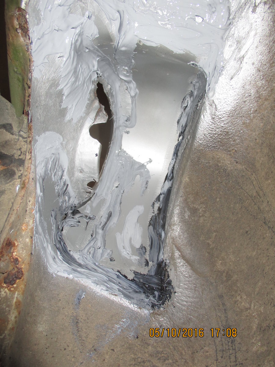

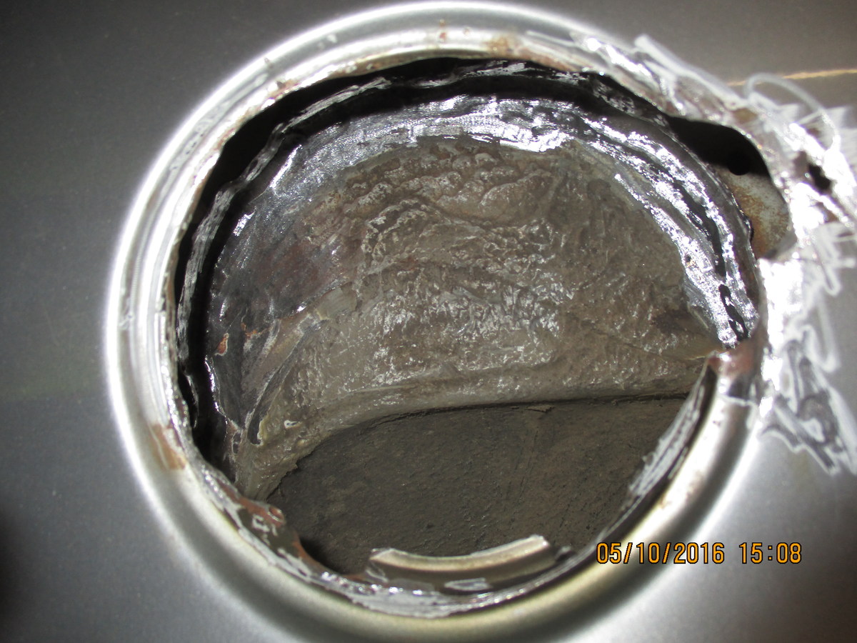

Jetzt zu einem anderen - bereits gelöstem Problem: Irgend wer hat das ja schon zur Sprache gebracht in einem anderen Thread, nämlich Rost beim Tankstutzen... A schware Partie...
Ich hab genug gesehen. Zylinderkopfdichtung ist durch. Neue + paar Dehnschrauben kostet 20€
Reginald L. schrieb: > Wenn Opel mal anfängt zu rosten... ^^ Der rostet nicht mehr, seit diese blöde Stelle ausgebessert wurde, überhaupt findet sich in keinem Radkasten, Träger oder auch Heckklappenscharnier sowie im Motorraum oder auch in den engsten Ecken nicht etwas Rost... Und seit dem Ölwechsel geht der auch besser... Also, ich bin zufrieden, die Heckklappendrahtbrüche habe ich repariert, demnächst werde ich dann wechseln auf Silikonkabel... Mit dem Scheibenwischermotor hinten gibt es auch kein Problem - ausgebaut und damit zählt er für das Pickerl nicht mehr...
