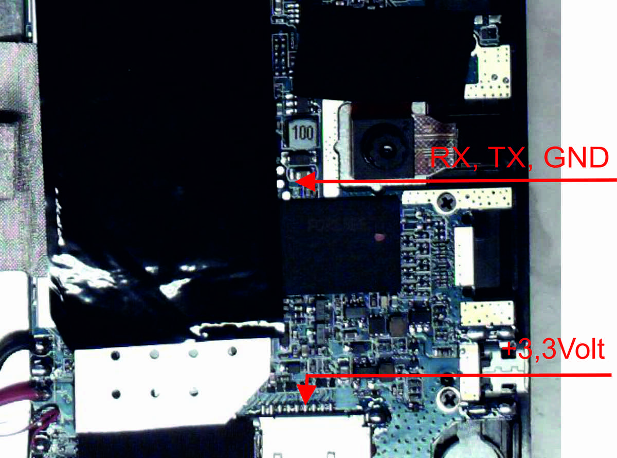

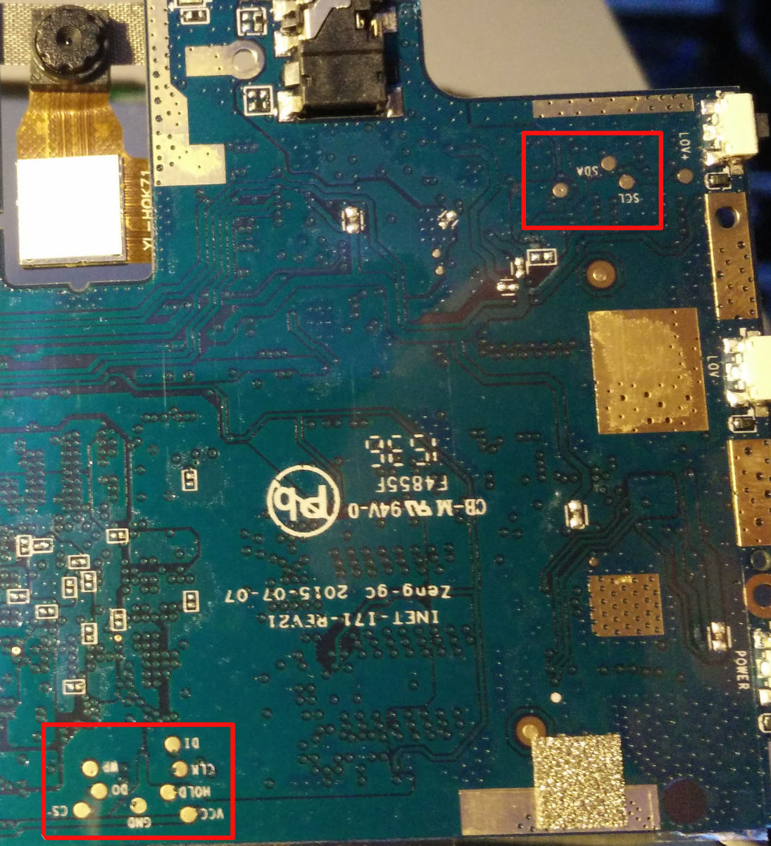

Nach dem öffnen waren drei Testpunkte, TX, RX, GND zu sehen.
Hier laufen die Anschlüsse von com1 auf. Mit ca. 1,8 Volt.
Versuchsweise habe ich ein GPS-Modul "GP-20U7 (56 Channel) uBlox 7"
angeschlossen. Der Port liefert vollwertige NMEA Daten.

Kannst du ein Foto vom eingebauten GPS-Empfänger machen und sagen, wo du
ihn im Gehäuse platziert hast?
von Kurt H. (dc2jn)

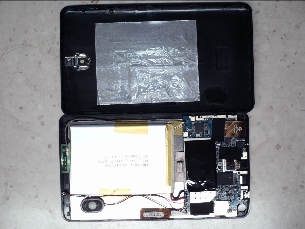

Hallo Alexander,
ich habe von dem GPS-Modul die Patch-Antenne abgelötet und ein Teflon-
Koaxkabel(1,2mm Durchmesser) in die obere Abschirmung eingelötet, wo ich
mit dem Seitenschneider ein kleines "V" gekniffen habe. Achtung: Die
Patchantenne ist nicht nur gelötet, sonder auch noch mit doppelseitigem
Klebeband fixiert. Als neue Antenne habe ich einen Dipol mit je 48mm
länge an das Koaxkabel angelötet. Der GPS RCV findet mit doppleseitigem
Klebeband neben dem kleinen Lautsprecher Platz. Achtung: Beim Öffnen des
Wintron's nicht direkt am Glas öffnen, sonder mit einem Cuttermesser an
der zweiten Rille ansetzen.
Danach mit der Scheckkarte vorsichtig durch die Rille fahren.
Die Verbindungen habe ich mit Wire-Wrap-Draht gemacht.
Der RX Anschluss vom GPS Modul ist frei, dh. der TX vom Mainboard ist
frei.
Viel Erfolg + VY73-Kurt

von Mirco C. (Firma: s@Td) (mcontroller)
ich habe das Tablet aus ähnlichen Beweggründen gekauft und habe vor es
als grafisches Interface für einen 3D Drucker zu verwenden.
Was mich an dem Tablet jedoch stört ist, dass es nicht möglich ist den
USB Port als Host zu verwenden während gleichzeitig geladen wird bzw.
das Tablet über USB versorgt wird. Der verwendete Power Controller
AXP288 wäre dazu in der Lage. Hat vill jemand eine Idee was man hier zur
Lösung probieren könnte? Was auf jeden Fall klappen könnte wäre den Akku
zu entfernen und durch ein Netzteil zu ersetzten wobei das Tablet dann
für manch andere Aufgaben unbrauchbar wäre.
Eine Idee wäre vill. die I²C des Prozessors zu verwenden um dem PMIC zum
Laden zu bewegen oder die ACPI des Tablets anzupassen. Hat damit vill.
schon jemand Erfahren gemacht?

von quadrataufsatz (Gast)

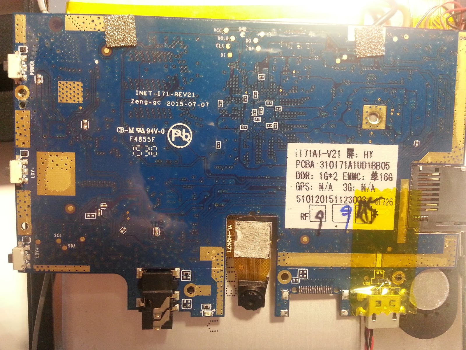

Ich möchte darauf hinweisen, dass auf der Rückseite des PCBs weitere
Testpads vorhanden sind, welche wohl möglich mindestens eine I2C
Schnittstelle bieten. Die anderen Pads schauen für mich aus wie ein
SPI-Interface zu einem EEPROM (BIOS?). Desweiteren gibt es noch das ein
oder andere (un)beschriftete Testpad...
I2C/SMBus
 SCL  - Serial Clock
 SDA  - Serial Data
SPI
 DI   - Serial Data Input
 DO   - Serial Data Output
 CLK  - Serial Data Clock
 CS   - Chip Select
 WP   - Write Protect (active low?)
 HOLD - Suspends Serial Input (active low?)
VCC und GND sind auch dediziert aufgeführt.
Eine Ansteuerung dieser Leitungen unter Linux ist umsetzbar. Kennt sich
einer mit Windows(10) aus und kann mitteilen, welchen Aufwand es
darstellen würde diese Leitungen anzusteuern?
@.X .Y: Unnötiges Beschädigen? Dann bist du nicht richtig bei der Sache!
Mach einfach auf! ;)
von Michael X. (Firma: vyuxc) (der-michl)
Der I2C und SPI haben vermutlich 1,8V. Am SPI hängt auch der Biosflash
dran, also etwas vorsicht.
Im Notfall lässt sich das Insyde BIOS auch mit externer Hardware (z.B.
Raspberry PI) erneut auf den EEPROM flashen, da es von TrekStor auf dem
Windows-Image mitgeliefert wird...

Zähle die Kontakte und sieh Dir an, wie eine Mini-HDMI-Buchse aussieht.
Micro-HDMI ists jedenfalls nicht, das ist nicht breiter als Micro-USB.
Ansonsten müsste man sich die Leiterbahnzüge rund um diese Lötpads
genauer ansehen, HDMI kann man recht eindeutig wegen der paarweise
parallelgeführten TMDS-Leitungen erkennen. Das Bild ist dazu aber nicht
aussagekräftig genug.

Zeig' mal ein besseres Bild, idealerweise von beiden Platinenseiten.
http://pinoutguide.com/PortableDevices/mini_hdmi_pinout.shtml
Es kann natürlich gut sein, daß nicht nur der Steckverbinder nicht
bestückt ist, sondern auch irgendwelche passiven Bauelemente im
Signalpfad.

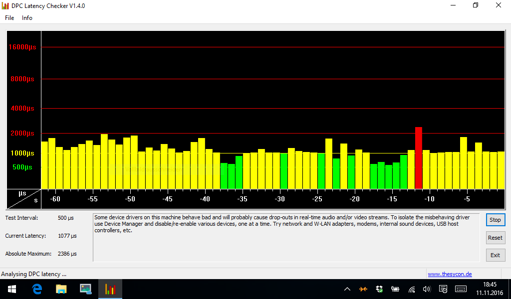

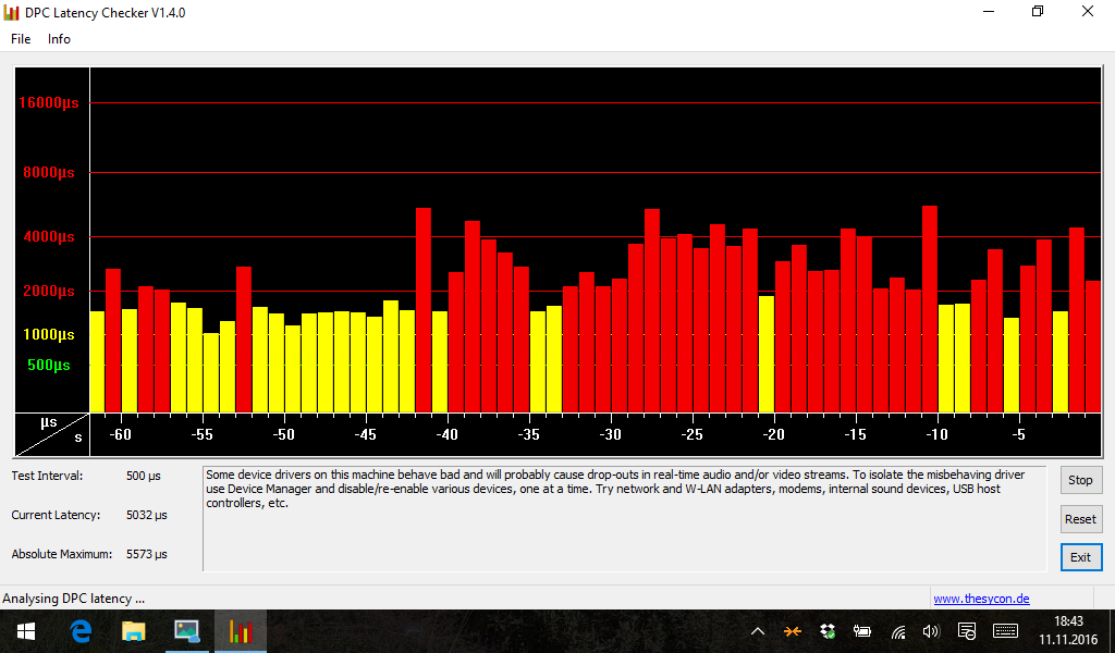

Ich versuche derzeit, das Ding mit einer selbstgeschriebenen Software
(C# + WPF) zu einem digitalen, cloudangebundenen Bilderrahmen zu
verwandeln, den ich meinen Eltern schenke, damit sie immer die neusten
Bilder und Videos aus meinem Leben zu sehen bekommen.
Leider macht mir das Tablet da einen Strich durch die Rechnung. Meine
Software spielt in ihrem derzeitigen Entwicklungsstand alle 5 Sekunden
ein neues Video ab, den ganzen Tag lang. Das geht ein paar Stunden lang
gut aber irgendwann fängt es tierisch an zu ruckeln. Das Ruckeln geht
auch nicht weg wenn ich meine Software beende (die beendet sich dann
auch nicht wirklich sondern hängt noch irgendwo im Task-Manager als
toter Prozess rum). Das ganze System ist dann noch sehr ruckelig und
hakelig. "Systemunterbrechungen" im Resourcenmonitor machen nun 15% der
CPU-Leistung aus. Beim Neustart hängt es dann bei "Wird neu
gestartet..". DPC-Latency-Checker zeigt ab da fast nur noch rote Balken
und LatencyMon sagt mir, dass tcpip.sys der Verursacher ist.
Das Problem tritt eher sporadisch auf. Teilweise verschwindet es sogar
wieder sobald ich meine Software schließe. Keine Ahnung warum es gerade
an der tcpip.sys liegt, meine Software macht überhaupt nichts mit dem
Internet. Die sdbus.sys ist was DPC-Latency angeht auch ganz vorne mit
dabei. Wenn ich die entprechenden "Intel SD-Hostcontroller" im
Geräte-Manager deaktivere ist aber auch das WLAN weg.
Jemand eine Idee?
Riecht nach irgendeinem fetten Resourcen-Leak. Mit Werkzeugen wie
ProcessMonitor und dem windows-eigenen Resource Monitor kann man dem
eventuell auf die Schliche kommen.

Ich denke nicht, dass der ProcessMonitor oder der Resourcenmonitor mir
hier behilflich sind. Das einzige was beim Resourcenmonitor auffällt,
sobald das System wieder anfängt, rumzulahmen ist, dass
Systemunterbrechungen auf 15% CPU-Last hochgehen. Generell ist die CPU
dann noch lange nicht ausgelastet, auch der RAM ist nicht voll. Das
nächste Indiz, dass da auf low-level Ebene was schief läuft ist, dass
der DPC Latency Checker nur noch rot anzeigt.

Ich habe gerade mal ein Testprogramm zusammengebastelt, welches 4 Videos
gleichzeitig abspielt (C# + WPF). Nebenbei lasse ich das Programm
LatencyMon (http://www.resplendence.com/latencymon) laufen um die
verursachenden Treiber zu entlarven. Nach nicht mal einer Minute fängt
das Testprogramm fürchterlich an zu ruckeln, zeigt nur noch einen Frame
alle paar Sekunden, hört teilweise komplett auf, die Videos zu laden und
legt die gesamte Systemoberfläche fast komplett lahm, das Tablet wird
nahezu unbedienbar.
Dabei sind laut LatencyMon die Treiber ndis.sys und tcpip.sys die
Spitzenreiter mit 20ms bzw. 8,6ms, gefolgt von sdbus.sys mit 4ms highest
execution time, die sich spürbar aufblähen. Das ergibt irgendwie keinen
Sinn. Was haben denn Netzwerktreiber mit Videowidergabe am Hut? Wenn ich
den Flugmodus in Windows aktiviere dann liegt die highest execution time
von ndis.sys under tcpip.sys bei <0,3ms bzw. 0,7ms. Hier liegt dann
sdbus.sys und dxgkrnl.sys mit 1ms vorn.
Generell scheint mein Testprogramm dafür zu sorgen, dass alle Treiber
auf einmal wesentlich höhere Ausführzeiten haben, wenn ich mir die Liste
mal so anschaue. Ausgerechnet die Netzwerktreiber scheinen hier die
größten Probleme zu verursachen. Interessant ist auch, dass das System
auch nachdem ich mein Testprogramm geschlossen habe noch eine Weile
rumlahmt und ruckelig zu bedienen ist. Es dauert eine halbe Minute bis
es sich wieder komplett erholt. Noch Ideen?

von Viktor E. (veinternet)
ich habe mir das Tablet jetzt für 5 Euro gekauft. Wenn ich es anmache
leuchtet auch die LCD Hintergrundbeleuchtung und es sieht auf dem ersten
Blick so aus als ob nur der Display kaputt ist.
Ich habe im Anhang ein Foto von der anderen Seite, leider nicht in Top
Qualität, aber vllt kann der ein oder andere bereits etwas erkennen ob
es sich lohnt ein mini-HDMI Port zu kaufen und ihn draufzulöten.
Pin nr. 18 beim mini-HDMI hat +5 V Power. Kann ich dies mit einem
Multimeter messen und sicherstellen, dass wenn da +5 V anliegen es sich
um einen mini-HDMI handelt?
Ich würde mir dann folgende Ports bestellen:
http://www.ebay.de/itm/2pcs-Mini-HDMI-female-socket-SMD-four-fixed-19-pin-SMD-pin-plug-connector-UK-/221623130282?hash=item3399c498aa:g:2g4AAOSwD0lUfO2j
Leider habe ich keine günstigeren gefunden bei ebay und der
Elektrofachhandel vor Ort hat so etwas nicht.
Gibt es noch eine weitere Möglichkeit ein Bild zu bekommen?
Habe auch folgendes bereits ausprobiert:
Beitrag "Re: Windows 10 -> CMD -> Projizieren auf eine drahtlose Anzeige"
Ist es Möglich ganz primitiv irgendwie ein AV Signal aus dem Tablet zu
bekommen? Evtl. auch mit zusätzlicher Hardware (ohne Treiber)?
Vielen Dank und beste Grüße
Viktor
Du kannst die DDC-Signale mit dem Oszi anschauen, das ist reines I2C.
Eventuell den Hotplug mit einem Pullup auf 5V hängen.
Allerdings scheinen da einige Bauelemente zu fehlen. Auf dem ersten Bild
erkenn ich die Footprints für ESD-Dioden und 0402 Serienkondensatoren.
Die sind nicht bestückt. Was noch fehlen dürfte ist der Pegelwandler für
den I2C/DDC, denn der Chipsatz arbeitet mit 1,8V.
Möglich ist das Umrüsten schon, aber ein einfacher Durchmarsch wird es
nicht werden.

von schreinerman (Gast)
Ich habe mittlerweile die 16GB eMMC gegen eine schnellere 64GB eMMC von
Toshiba getauscht. Damit erreiche ich bis zu 130MB/s read und 80MB/s
write access. Irgendwelche Daten auf eine externe SD-Card auszulagern
brauche ich dann auch nicht mehr :-)
Du hast einen BGA selber getauscht? Respekt.
von Paul H. (powl)
> eMMC von
Möchtest du etwas ausführlicher berichten, wie du da so vorgegangen
bist? Klingt interessant. Und das hat einfach so gepasst und war dann
auch firmwarekompatibel?

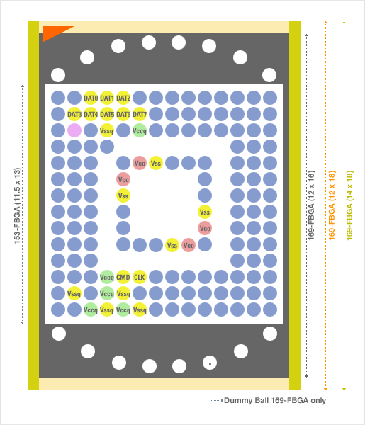

Generell ist das ganze nicht ganz so schwer. Hier gibt es eine relativ
gute Anleitung:
http://hackaday.com/2016/05/10/upgrading-a-nexus-5-emmc-to-64gb/
Ich habe einen Steinel HL2020E (meine ich) Heissluftfön mit
Temperaturregelung benutzt. Ich habe schon andere BGAs damit gelötet und
die Erfahrung gemacht wenn ich 390 einstelle dann auf um die 250 auf der
PCB komme nach etwa 2-5min. Dann kann man den BGA abheben. Dann die Pads
mit gut Flussmittel reinigen. Dann wieder Flussmittel drauf und neuen
BGA platzieren. Der Toshiba eMMC hat 153 pins, vorher war ein 169-Pin
drauf, wobei der Footprint eigentlich auch nur für 153pin ist.
Ich hatte mich für THGBMHG9C4LBAIR 64GB entschieden. Gibts für ca. 50€
bei Glyn.
Danach den Restore Stick via Anleitung Conni trekstor erstellt, fertig
Die überzähligen Pins sind nicht gebondet. Sie dienen nur der Abstützung
des größeren Gehäuses. Der Rest ist gleich belegt, wie bei der JEDEC
üblich.
Gratulation, sowas hätte ich höchstens mit der JBC Reworkstation und
Heizplatte gewagt.
Genau. In diesem Forum hatte ich ein Pin-out Beschreibung gefunden:
http://flash-extractor.com/forum/viewtopic.php?t=5889 (Bild anbei)
Beim Thema Heizplatte... ich hatte mal so etwas bei eBay gefunden:
http://www.ebay.de/itm/LCD-Screen-Separator-Reparatur-Maschine-Heizplatte-fur-Handy-Frontglas-Repair-de-/272238617307
Ich hatte mir mal so eine Platte besorgt und nutze diese um Reflow zu
löten, bzw. einseitig bestückte PCBs mit SMD Komponenten und Lötpaste zu
löten... Die Platte sollte man aber nur mit FI Schalter nutzen, da kein
CE oder andere Prüfsiegel (!). Also generell nicht für den unerfahrenen
Bastler zu empfehlen, auch wenn alles sauber angeschlossen ist. Sonst
hätte ich schon längst mal einen Thread hier aufgemacht, aber das war
mir zu "heiss"
