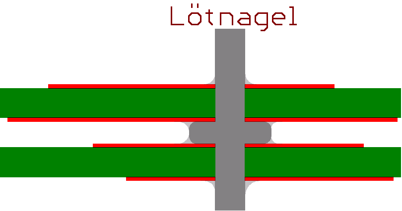

von EZ81__ (Gast)
Wenn es etwas gröber sein darf:
Bei Reichelt etc. gibt es 1mm Lötnägel mit einer Verdickung in der
Mitte, die sich mglw. als Durchkontaktierung zwischen zwei
doppelseitigen Leiterplatten missbrauchen ließen. Die Mittellagen
müsste man dann mit Lötpaste im Ofen löten oder von außen lange drauf
rumbraten...
Nur so eine Idee,
;Matthias
