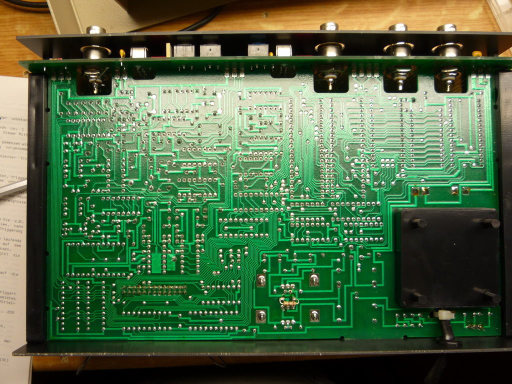

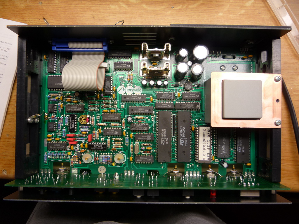

Ich habe günstig auch mal so ein Gerät ersteigert. Mit Handbuch Sieht aus wie neu. Wer kennt sich mit dem Gerät gut aus ? Habe folgendes Problemchen damit: Ich schalte das Gerät ein, angeschlossen am Scope , erstmal scheint alles soweit funktionieren. Nach einige Minuten, schaltet sich das Gerät ab, Power LED leuchtet aber, aber am Scope sehe ich nur einen Punkt. Die Versorgunsgspannungen habe ich alle kontrolliert, sind i.O Optisch verdächtiges Bauteil ( Kondis oder Widerstände ) fande ich nicht. Nach einige Minuten schalte ich das Gerät ein, funktioniert erneut einige Minuten lang, dann geht es wieder aus. Hat jemand einen Tipp ? ( Leider habe ich nur ein Scope )

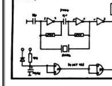

Kontrolliere mal ob der Quarz noch schwingt. Vielleicht hängt der auf der Kippe. Ich tippe ja immer noch auf einen thermischen Fehler. Entweder im Netzteil, oder einer der ICs wird zu warm und versagt den Dienst. Du schreibst, das du das Gerät ausschalten must und erst ein paar Minuten nach dem Ausschalten das Gerät wieder geht. Mache mal folgendes. Speichere eine Referenzkurve ab und wenn das Gerät aussteigt, versuche mal die einzelnen Bauteile mit Kältespray einzusprühen. Eventuell kann man auf diese Art die defekte Baugruppe einkreisen. Wenn die Referenzkurve erhalten bleibt, kann man z.B. Ram ausschließen ( und deren Versorgungsspannung ). Ralph Berres
Ralph Berres schrieb: > Kontrolliere mal ob der Quarz noch schwingt. Vielleicht hängt der auf > der Kippe. Quarz schwingt stabil, ich messe am Ausgang vom 7404 zwar mur 6.6 MHz. ( Siehe Bild ) Ralph Berres schrieb: > Speichere eine Referenzkurve ab und wenn das Gerät > aussteigt, versuche mal die einzelnen Bauteile mit Kältespray > einzusprühen. Leider steht in meinem Handbuch nicht drin wie ich es machen soll. Kältespray Dose , ganz klar, jetzt ist leer..muss eine neue dann holen.
Thomas der Bastler schrieb: > Quarz schwingt stabil, ich messe am Ausgang vom 7404 zwar mur 6.6 MHz. > ( Siehe Bild ) Auch zum Zeitpunkt, wenn das Gerät aussetzt? Ralph Beres
Ja, ich konnte nur so messen : Das Gerät mit meinem Oszi verbunden. Bild ist da. Mit einem Frequenzzähler dann Pin2 beobachtet..stabil. Gerät vom Oszi getrennt und mit Scope über einige Minuten lang ( in der Zeit ist das Bild meistens schon weg ) beobachtet. Stabil Was ich machen kann kurz mal einen anderen Quarz einlöten.
So, Fehler gefunden und beseitigt. Der Übeltäter war der Quarz..jetzt funzt. Messe auch 8.000 MHz Ralph, Danke für den Tipp.
Thomas der Bastler schrieb: > Was ich machen kann kurz mal einen anderen Quarz einlöten. Würde ich noch nicht machen. Ich würde als nächstes mal prüfen , ob ( wenn er bereits aussetzt ) Aktivitäten an den Daten und Adressleitungen des Mikroprozessors sind. Du kannst ja einen Kanal des Oszillografen an den Ausgang des Scopeconverters anschließen, und mit dem zweiten Kanal ( auf der du dann auch Triggern musst ) im Scopeconverter messen. So hast du wenigstens eine Kontrolle ob aus dem Y Ausgang des scopeconverters irgend ein Signal rauskommt. Der Scope steht dabei NICHT !! im XY Betrieb , sondern verwendet seine eigene Zeitbasis. Sollte der Prozessor Aktivitäten zeigen, so wäre die nächste Messung mal an den Eingängen der DA Wandler zu tätigen, und an den Latches davor. Soviel Möglichkeiten gibt es ja bei der relativ überschaubaren Schaltung nicht. Ralph Berres
