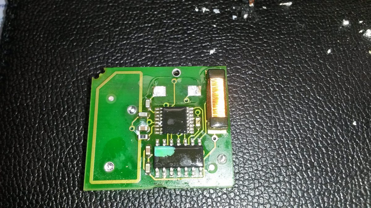

Bilder der Platine (oben, unten) des Schlüssel könnten hilfreich sein.
Was ueblicherweise kaputt geht, ist der Quarz/Resonator wenn die FB mal auf Beton faellt. Falls der (SAW-)Resonater hinueber ist: Funktuerklingeln spenden schnell Ersatz, einfache 433 MHz-Module aus China sind billiger brauchen aber Lieferzeit. Bei einem Quarz wird es schwieriger...
Der Quarz ist ein guter Tipp. Vermutlich befindet er sich unter der Batteriehalterung. An der Oberseite konnte ich alle Bauteile durchmessen. Werde demnächst den Batteriehalter ablöten. Erkennen kann ich bereits zwei IC's.
abgelöteter Batteriehalter Die IC's sind gesäubert. der Kleine: 5100 B2 - Funk Chip der Größere: PC 734547 (habe leider etwa zu stark gekratzt) - Transponder Chip Nach kurzer Recherche ist der Größere ein PCF7946AT. Hier noch ein Bild. Bin jetzt ziemlich sicher, dass etwas fehlt: http://obrazki.elektroda.pl/6861444600_1407873634.jpg Laut Schaltplan vom 5100 B2 kann man dort einen Quarz einsetzen.

Nach Infos aus dem Opel Problemforum gehört dort ein 15.560MHz Quarz hin. Ich werde berichten.
> 15.560MHz Quarz
Hmm, da wuerd ich eher auf 13.56 MHz tippen.

Hab mich vertippt. Meinte 13,56MHz. Den anderen Schlüssel habe ich bereits erfolgreich bei 433Mhz getestet.
