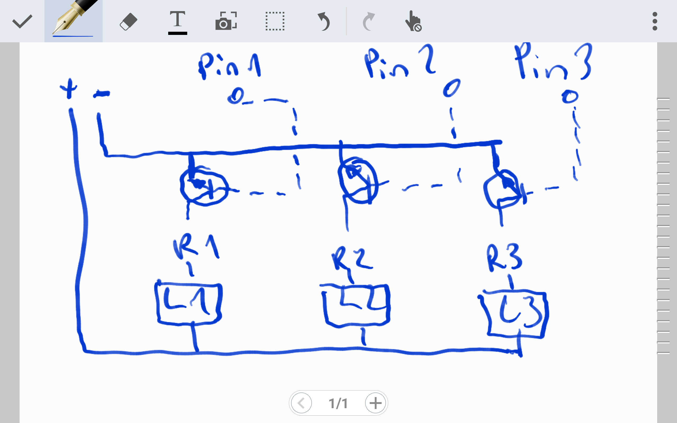

Jetzt gerade habe ich keinen Schaltplan zur Hand. Also um das einzugrenzen. Es handelt sich um dynamische Blinker für mein Fahrzeug. Es handelt sich hierbei um ein Studiumprojekt dies ist nur für Testzwecke angebracht. Ich habe eine platine geätzt. Darauf sind 9 Leds angebracht. Jede Led ist mit dem pluspol verbunden und besitzt einen vorwierstand. Ich habe eine kleine schaltung gezeichnet. Die der basis wiederstand ist hier nicht eingezeichnet. So sieht die geschichte nunmal aus. Sobald das Fahrzeug an ist, blinken die leds nicht durch.

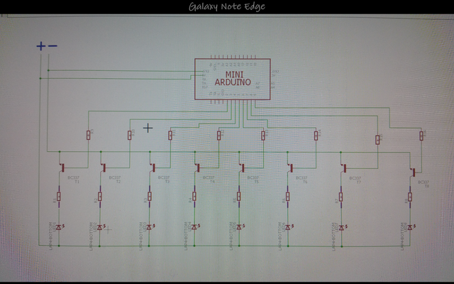

Hier ist mein Schaltplan. Am Plus und GND ist ein Stepdownconverter von pololu http://www.exp-tech.de/pololu-5v-5a-step-down-voltage-regulator-d24v50f5 Sobald die Lichtmaschine anläuft läuft der blinker nicht durch, sondern dieser pulsiert.
@Reddix (Gast) > Screenshot_2016-02-07-14-13-14.png > 8,38 MB, 1 Downloads AUA!!! GROßER TIPP!!! Bildformate!!!
Nur 8 MBytes? Da kann man ja gar nicht die Feinheiten sehen.
Falk B. schrieb: > @Reddix (Gast) > >> Screenshot_2016-02-07-14-13-14.png >> 8,38 MB, 1 Downloads > > AUA!!! GROßER TIPP!!! Bildformate!!! Und den Schaltplan nach oben spiegeln. Dann stimmen die Plus und Minus Leitungen. Stanard wird Minus unten gezeichnet.
Wo ist der im 1. Post genannte Step-Down? Ansonsten: d.s.e FAQ "KFZ Boardnetz". Die Spannung im Auto muss man aufwändiger filtern, da massive Störungen drauf sein können.
