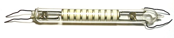

Hallo miteinander, vielleicht weiß jemand, was das für ein Bauteil ist, das man mir hier mitgebracht hat und das mir große Rätsel aufgibt. Leider sind keinerlei Beschriftungen aufgebracht und ich weiß auch nichts über die Herkunft. Die google-Revers-Bildersuche liefert als ähnlichste Ergebnisse nur Zündkerzen. Ich bedanke mich schon mal im Voraus und wünsche euch einen schönen Sonntag :-)
Hmmm, "Zündkerze" könnte passen. Das könnte eine Vervielfacherkaskade sein. Die Keramik könnten Kondensatoren und dazwischen Dioden (Seleen?) sein. Das ist jetzt aber nur eine spontane Idee beim Stichwort Zündkerze. Old-Papa
Auch wenn das foto ziemloch verkrüppelt ist, kann ich mir vorstellen, dass es ein Kondensator ist. HV widsrstand oder diode ist auch möglich. jedenfalls sind die benachbarten anschlüsse innen verschweißt.
Flip B. schrieb: > Auch wenn das foto ziemloch verkrüppelt ist, kann ich mir vorstellen, > dass es ein Kondensator ist. HV widsrstand oder diode ist auch möglich. > jedenfalls sind die benachbarten anschlüsse innen verschweißt. "Verschweisst" wäre ja Blödsinn. Ich vermute dort Glas ;-) Warum sollen die extra die eine Elektrode mit peniblem Abstand zur "Anode" fertigen und dann mit der direkt angepinnten verschweissen? Übrigens: Schweissen = Werkstoffe verbinden Schweiß = rinnt wenn es nicht hält! Old-Papa
das ist ja das problem, man erkennt nix. Evtl geht auch ein heizdraht in der mitte durch?
Paul B. schrieb: > Vielleicht ist das ein Photovervielfacher: > https://de.wikipedia.org/wiki/Photomultiplier > > MfG Paul Da fehlt mir aber noch die Katodenschicht, wo die Photonen zuerst auftreffen...
vielleicht eine Art Selendiode? So was ähnliches hatte ich mal auseinandergebastelt, da waren die Plättchen aber in einem Papprohr eingeschlossen. Schon mal Durchgang (in beide Richtungen) gemessen?
Ein paar Fotos mehr wären schön. Vor allem von den beiden Endstücken der Metall-Weisszeug-Säule. Ist diese hohl oder massiv? Handelt es sich um Zylinder, oder solchen eine Wendel? Sind die Anschlüsse im Innern isolierend mit Glas oder leitend mit Metall verbunden? HM, Glas mit zugeschmolzenen Ende. Ich vermute mal, dass dort keine Luft mit Normaldruck eingeschlossen ist. Also entweder Gas oder Unterdruck/Vakuum.
Ich tippe auf eine Art Funkenstrecke, auch wenn diese normalerweise aus "Luft bestehen".
Kann ein Glimmstabilisator sein. Die Röhre ist also gasgefüllt, die Keramikteile und Metallscheiben trennen die 9 Entladungsstrecken, sodass aus den 80V je Strecke etwa 700V werden.
Mir kam in alten USA-Geräten mal ein "Koronastabilisator" in die Finger, also eine Glimmröhre für 1000 V (Photomultiplierspannung). Allerdings hatte die nur 2 Drähte, ca. 10 x 70 mm. Hersteller war Victoreen. Wie groß ist das Teil denn? Gruß - Werner
Die Koronarstabilisatoren die die Google-Bildersuche zeigt, sehen aber anders aus. Mit "ceramic gas discharge tube" und "spark gap tube" kommt auch nichts ähnliches aber auch zum Teil exotisches. Die üblichen Überspannungsschutz-Funkenstrecken haben maximal zwei Strecken und dann drei Anschlüsse. http://www.tech-faq.com/wp-content/uploads/Spark-Gap.jpg PS: eine interessante Fundstelle für elektronische Merkwürdigkeiten: http://www.electrotherapymuseum.com/2008/Electrotherapy_index.htm

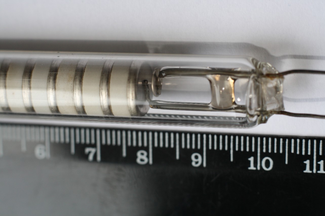

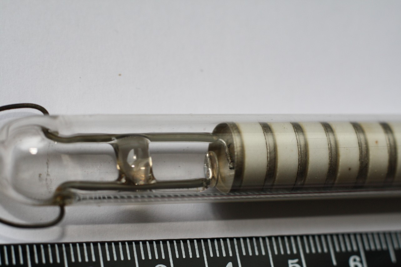

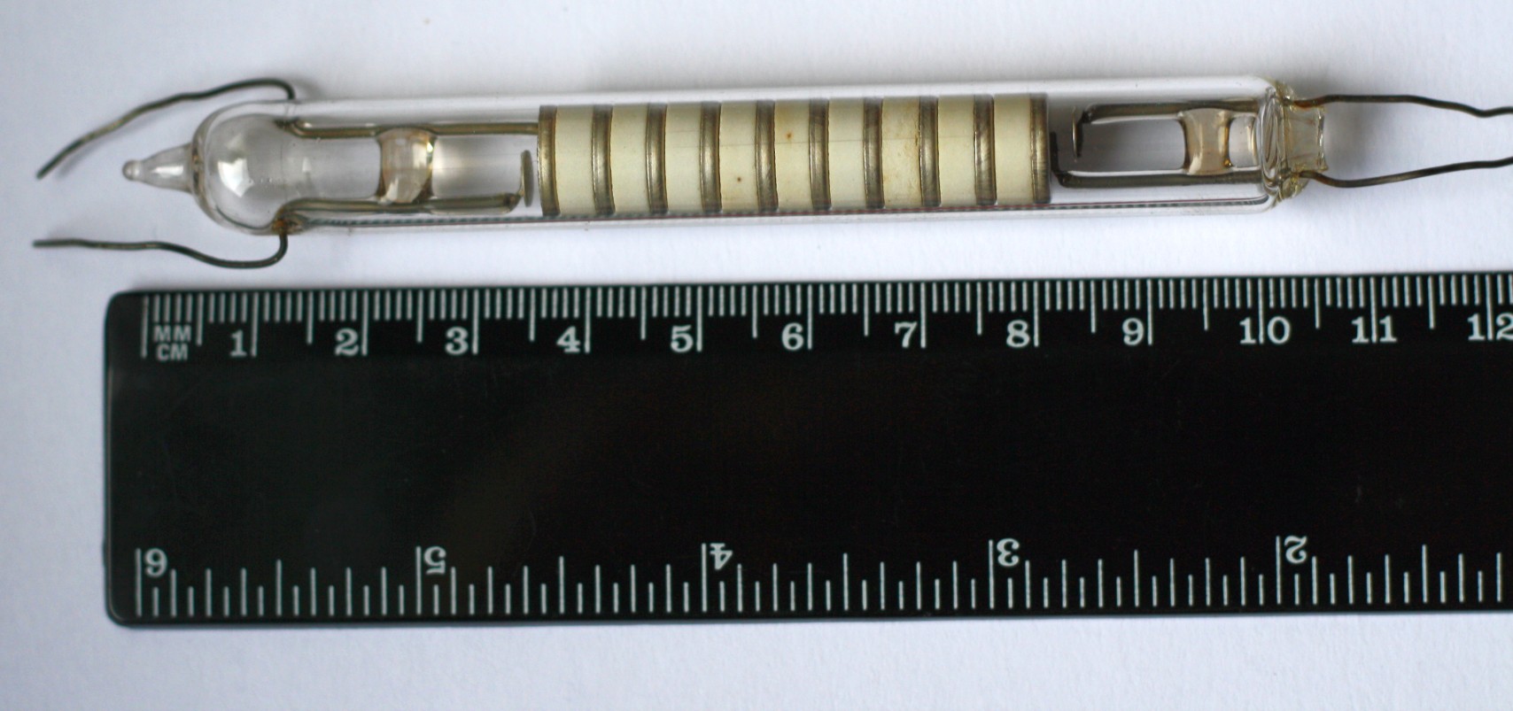

Wow, alles interessante Ideen! Sorry, wenn das Bild nicht sonderlich gut war. Wie gewünscht hier nochmal mit Maßstab und auch seitliche Ansichten. Die vermeintliche "Verschweißung" ist nur Glas, das wohl als Abstandshalter/Fixierung dient. OT: http://www.duden.de/rechtschreibung/schweiszen Ein Heizdraht ist nicht zu erkennen. Die "Platten" sind massiv und sehen rundherum gleich aus. Für einen Photomultiplier fehlt auch das Fenster. Durchgang hab ich mal eben in allen möglichen Kombinationen gemessen. Ist aber nichts festzustellen. Hätte mich auch gewundert, zumindest bei der Messspannung von einem Multimeter ;-) Ich fürchte, die richtige Antwort ist noch nicht dabei.
Ich tippe auf HV-Gleichrichter. Leg mal 24V~ über einen R von 10KOhm an des Dingen und sieht dir die Spannung über dem R auf einem Oszi an. Eventuell den R kleiner wählen. debe

Hallo Eber! Lege mal an 2 Elektroden einer Seite Netzspannung über 220 kOhm an. Wenn dann eine Glimmentladung auftritt, ist es doch ein Stabi für hohe Spannungen. Gruß - Werner

Diodenstapel? Hab unlängst ein "Abzug" eines Akkubohrschraubers ausgebaut UND kompl. auseinandergenommen. Die Freilaufdiode ist da in Scheibenform dabei. Also tippe ich in diesem Quiz auf Diodenstapel. Wozu dann aber 4 Anschlussdräte, weiss ich nicht... Grätzbeschaltung?
Um zurück zum Thema zu kommen: Die zwei Elektroden an jedem Ende erinnern sehr an Glimmlampen, siehe Anhang.

Ist bestimmt ein mehrstufiger Keramikresonator mit beidseitiger Lastkapazität Oder ein 1Byte Speicher mit Parity ;-) Ok, im Ernst: wird eine Diodenkaskasde mit beidseitigem Überspannungsschutz sein.
Wie andere schon bemerkt haben: Es ist ein Glimmstabi. Ich habe selbst noch so ein Teil (mit noch mehr Stufen) in einer uralten Photomultiplier Versorgung von Zeiss. Wenn man das Gerät einschaltet, sieht man schön das orangerote Neon-Leuchten der einzelnen Glimmstrecken. Weiss momentan nicht, wo ich das Gerät habe, aber soweit ich mich erinnere hat eine Firma in Berlin diese Dinger mehr oder weniger handgeschnitzt.

http://www.r-type.org/articles/art-121.htm eine genauere Beschreibung von Korona-Stabilisatoren. Aber die sehen anders aus, da ist nichts gestapelt. Hp wird wohl recht haben. Meine Bildersuche nach "Glimmstabi" oder "glow stabilizer tube" hat nichts mit diesem Aussehen ergeben.
Gefunden! Dr. Georg Maurer Stabilisierungskaskade http://lampes-et-tubes.info/vs/vs057.php?l=e http://lampes-et-tubes.info/vs/vs042.php?l=e
Hurra! Ich bedanke mich bei allen für's Miträtseln und den Erkenntnisgewinn ;-)
Peter R. (pnu) hatte als erster den richtigen Verdacht. Victoreen Instrument, Division of VLN CORP. 10101 WOODLAND AVE. CLEVELAND, OH 44104 ist mir bekannt, sie stellten den 100Mohm-50kV-Hochspannungswiderstand der Tektronix P6015 HV-Probe her: Beitrag "Re: Hochspannungstastkopf Tek P6015" Werner45 hat auch hier schon über diese Firma berichtet: Beitrag "Re: Überprüfung Fotodiode" Und Glitch hier: Beitrag "Re: Ionisationskammer - Wieso klappt das so nicht?" Leider funktioniert der angegebene Link nicht mehr, aber bei Fluke wird man fündig: http://assets.fluke.com/manuals/470A____omeng0000.pdf
