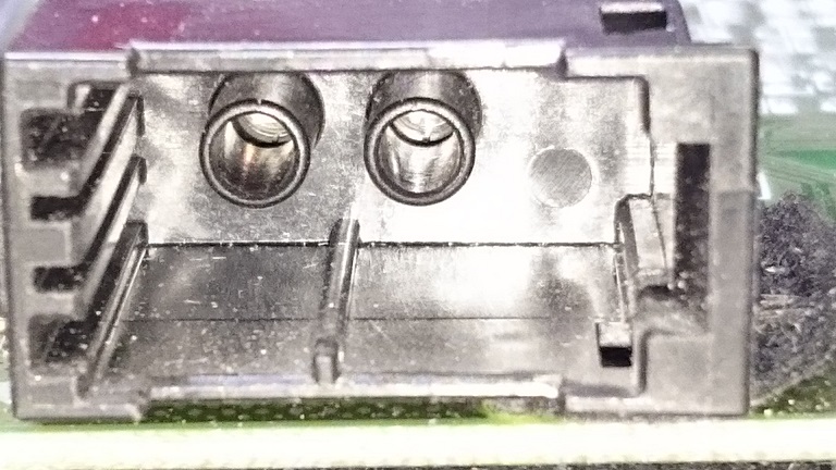

Hallo Allerseits,
ich bitte um Hilfe bei der Bestimmung eines Bauteiles. Die BUS-Systeme,
um die es geht, gehören nicht unbedingt zu meiner Spielwiese.
Kurzfassung und Eckdaten:
- Audi 4F hat eine kleine Box bekommen, für MP3 vom USB-Stick
- Box wurde in den BUS integriert (laut Recherche ein MOST-BUS)
- Funktionierte 366 Tage einwandfrei
- Sender/Empfänger für den BUS muss in der Box ersetzt werden
- Frage: wo bekomme ich das Ersatzteil?
Etwas ausführlicher:
Problem:
Nun fällt der gesamte BUS bei Minus-Temperaturen aus. Ergebnis: Kein
Radio, kein Navi, keine CD, kein Telefon usw.
Getestet:
Die Sende- Empfangseinheit (die schwarze Buchse auf den Bildern) der Box
reagiert auf Wärme/Kälte (mit Föhn und Kältespray getestet)
Wird die Box aus dem BUS entfernt ist dass thermische Problem weg.
Die schwarze Buchse auf den Bildern beherbergt wohl Foto-Diode und
-Transistor. Soweit ich in Erfahrung bringen konnte wird das BUS-Signal
von jeder Box, jedem Steuergerät im BUS, empfangen und anschließend
weitergeleitet. Da meine MP3-Box nun spinnt, kann ich davon ausgehen,
dass das Problem bei einem der Halbleiter in der schwarzen Buchse liegt.
Da an der Buchse respektive dem Sender/Empfänger keinerlei
Typenbezeichnung ist (auch darunter nicht, hatte ihn natürlich schon
ausgelötet) stehe jetzt ziemlich hilflos davor. Suchen bei Farnell,
Bürklin, RS usw. hat mich nicht weitergebracht.
Meine Frage:
Wo bekomme ich dieses Bauteil. Der Lieferant bietet eine Reparatur für
80% des Neuwertes an, was ich nicht weiter kommentieren brauche/möchte.
Das Ersatzteil verkauft er mir nicht. Wegschmeißen und neu kaufen ist
nicht mein Ding, wenn der Fehler klar ist und das Teil knapp ein Jahr
alt ist.
Gruß und Dank an jeden, der sich die Zeit genommen hat, dass hier zu
lesen ;-)

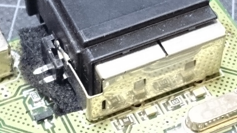

von Joerg L. (Firma: 100nF 0603 X7R) (joergl)
Was ist denn das für ein schwarzer Schaum/Filz unter der schwarzen
Buchse?
Das sieht aus, als ob jemand absichtlich die beiden Abschirmungs-Pins
auf die Seite gebogen hat.
Schaffst Du es, die Buchse selbst aus-/einzulöten?

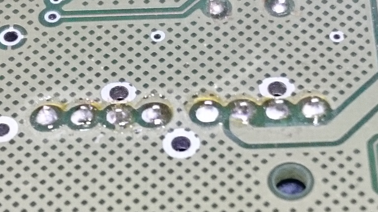

von Andreas R. (mistersmith)
Der Filz (oder das Filz?) soll wohl die Platine vor dem Blech der
Buchse, die als Abschirmung zu dienen scheint, schützen.
Löten ist kein Problem. Hatte die Buchse schon raus und auch zerlegt um
zu schauen, ob ich nicht doch noch irgendwo eine Nummer oder
Typenbezeichnung finde. Nix!
Die Box wird als "USB Interface inkl. AMI Steuerung" vertrieben. Wenn
man das "gurgelt", hat man gleich eine Box in der 200 Euro-Liga.
Also....
Habe das Gehäuse (Blech) des Steckers entfernt und mit Kältespray
(tröpfchenweise und sehr gezielt) sowie SMD-Heisluft Station im
eingebauten Zustand einwandfrei nachgewiesen (ca. 10X), dass
Empfänger/Sender in der Buchse ein thermisches Problem hat.
Die genaue Gradzahl habe ich natürlich nicht ermittelt. Und wenn ich von
"Minusgraden" schreibe, dann sind die natürlich Draußen ;-)
Da es in dem Eingangspost wohl nicht eindeutig ist:
Der BUS ist eine Ringtopologie.
Jedes Gerät MUSS das Empfangene weiterleiten sonst geht nichts mehr.
Die Daten gehen über LWL
Edit
Die Buchse hatte ich bereits einmal ausgelötet und wieder eingelötet um
dann erneut zu testen. Eine kalte Lötstelle schließe ich darum aus.
Zumal die Lötstellen beim Test nichtmit Kälte behandelt wurden.
Die LWL sind ok. Ein Austausch mit dem LWL vom CD-Wechsler brachte keine
Besserung.

von Soul E. (Gast)
Die oregonolen Audi / Harman Becker - Teile kommen von Tyco. Der
Grundtyp heisst 2141577-1. Je nach Ausführung und Codierung sind die
aber nicht frei verkäuflich.
Du kannst trotzdem mal versuchen, dort ein Muster zu schnorren. Oder
eine Fälschung von aliexpress verbauen, so eine war ja scheinbar auch
drin..

Was für ein MOST Netzwerk Controller wird in der Box verwendet? OS8104
oder OS81050?
@sepp
Es ist ein OS8104 verbaut und es handelt sich um einen MOST-25-Bus, wie
ich inzwischen aufgeklärt wurde.
