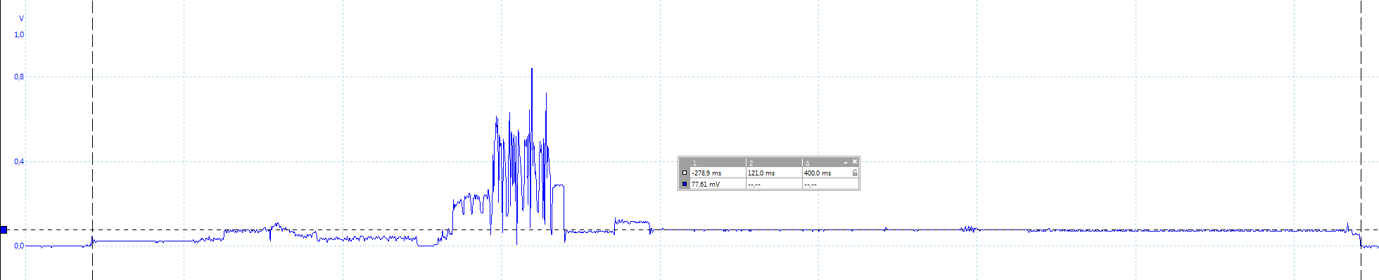

von Jürgen S. (juergenc)
LDO schrieb:
> Ich denke, dass es ca. 700mA sein werden, die auch nur punktuell
> benötigt werden.
Das hilft leider nicht weiter. Du brauchst ein Strom-Zeit-Diagramm,
so wie in dem Screenshot, wobei zu beachten ist, dass der Strom sich
aus der gemessenen Spannung an einem 1 Ohm Widerstand ergibt.
Dann kannst Du Dir gezielt einen oder mehrere Regler aussuchen, die
für Deinen Zweck passen. Außerdem müsstest Du bekannt geben, worin
genau Deine Spannungsquelle besteht. Keine Batterie? Was denn sonst?
von Axel S. (a-za-z0-9)
Jürgen S. schrieb:
>> benötigt werden.
Wofür braucht er das?
Für die Wahl eines geeigneten Spannungsreglers ist der Maximalstrom
ausschlaggebend. Theoretisch könnte man die Kühlung unterdimensionieren
(wenn es nur kurze Lastspitzen gibt). Die müßten aber dann wirklich kurz
sein - ein paar Sekunden maximal. Ein Kühlkörper für vielleicht 1W
Verlustleistung ist nicht so groß daß er eine nennenswerte thermische
Kapazität hätte.
Du kannst halt an manche Gehäuse keinen Kühlkörper anbringen.
z.B. an den SPX3819 im SOT-23, DFN-8 oder SOICN-8 Gehäuse.
Deshalb braucht man ein Strom-Zeit-Diagramm, um sicherzustellen,
dass der verwendete LDO nicht überhitzt wird.
Jürgen S. schrieb:
Und? An denen kann man sowieso nicht 1W+ verheizen. Selbst mit "nur"
700mA ist die Verlustleistung eines Linearreglers von 5V auf 3.3V noch
deutlich über 1W. Kleiner als TO-220 wirds da kaum. Mit deinem
Hühnerfutter kann der TE ganz sicher nichts anfangen.
Nein. Die kleinen Gehäuse (an die du ja keinen Kühlkörper anbringen
können willst) haben praktisch keine thermische Kapazität. Da ist nix
mit an der Kühlung sparen im Pulsbetrieb. Da muß man die Kühlung schon
für die maximale Verlustleistung auslegen.
Axel S. schrieb:
Doch selbstverständlich, wenn es nur um einen Peak geht.
Beispiel: Sensor mir Funk-Modul im Garten, alle zehn
Minuten werden Messwerte einer Wetterstation in ein
Funknetz gesendet. Kein Problem für einen SPX3819, auch
wenn die dissipierte Energie pro Zeiteinheit 1 Watt beträgt.
Adafruit macht es z.B. mit einem SPX3819 auf dem HUZZAH.
Aber die sind wahrscheinlich auch doof.
