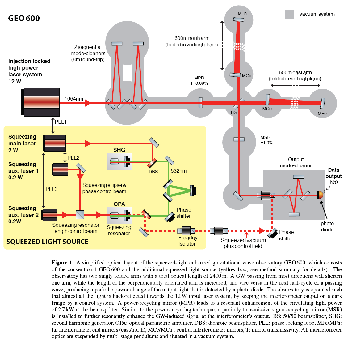

Das macht mehr als 1e18 Photonen, und mit einem angestrebten Empfindlichkeitszuwachs des Interferometers wächst die Photonenanzahl quadratisch; inzwischen ist man bei N_γ = 1e21 oder darüber.
Johann L. schrieb: > Die Längenänderung der Schenkel des Interferometers übersetzt sich in > eine zu messende Phasenverschiebung Δφ [...] mit einem angestrebten > Empfindlichkeitszuwachs des Interferometers wächst die Photonenanzahl > quadratisch; Irgendwann ist eine Leistungssteigerung nicht mehr möglich; sie führt zum Beispiel zur Erwärmung und damit Verzug der Spiegel. Die Spiegel werden zwar aktiv und selektiv zugeheizt um Änderungen auszugleichen, aber das geht auch nur begrenzt. Eine Möglichkeit, das Rauschen am Detektor zu vermindern ohne die Leistung weiter zu erhöhen, ist squeezed Light (der deutsche Begriff "gequetschtes Licht" ist einfach furchtbar). Wie squeezed Light genau eingesetzt wird um das Rauschen zu vermindern versteh ich nicht, vielleicht hat hier ja jemand den Durchblick und kann das mal erklären? Der Aufbau anbei ist ein vereifachtes Laufbild des GEO600 Lasersystems ohne Regelkreise:
1 | For a Michelson interferometer operated close to a dark output port, |
2 | squeezed states can be utilized by injecting them into the observatory's |
3 | signal output port and spatially overlapping them with the high power |
4 | laser field at the beam splitter. The squeezed quadrature has to be |
5 | controlled such that, after being reflected off the interferometer, it is |
6 | in phase with the readout (amplitude) quadrature of the observatory output |
7 | light. This scheme produces path entanglement between the high-power |
8 | light fields in the interferometer arms and reduces the photon counting |
9 | noise on the photo diode in a way that can be explained only by photon |
10 | correlations that are stronger than any classical correlation. |
"A gravitational wave observatory operating beyond the quantum shot-noise limit: Squeezed light in application" http://arxiv.org/abs/1109.2295 Squeezed Light wird also am Ausgang des Interferometers eingespeist?

3 | in the variable of interest. A Faraday rotator is used for the injection of the |
4 | squeezed field into the dark port of the interferometer. The squeezed field propagates |
5 | through the interferometer, leaves the interferometer through the dark port, |
6 | and is eventually detected together with the GW signal by the photodetector. |
http://www.amps.uni-hannover.de/dissertationen/chelkowski_diss.pdf Werd ich mir bei Gelegenheit mal näher anschauen...
