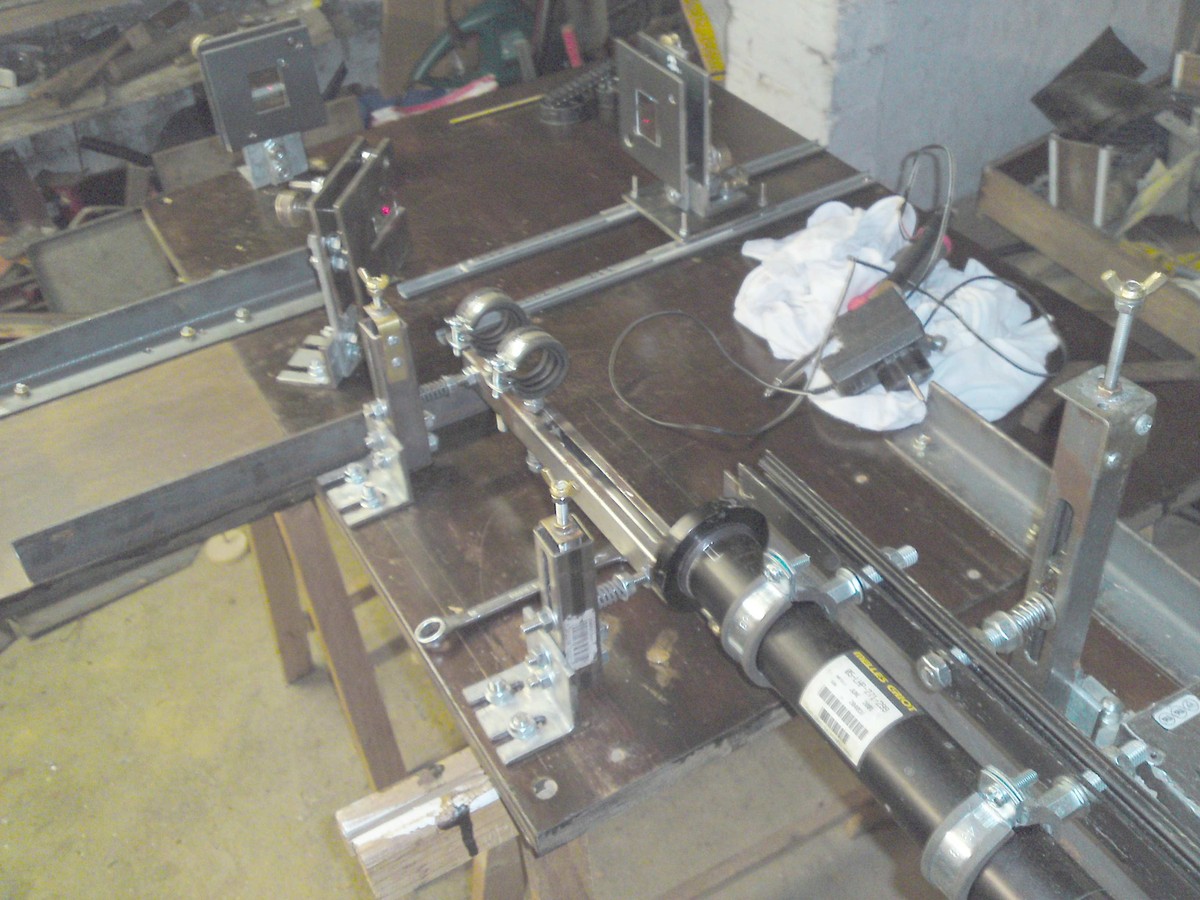

von Hagen R. (hagen)
Jo wird schon so längere Zeit gemacht, zB. als Erdbebensensoren,
Überwachung von Atomexplosionen weltweit usw.
Die Kohärenzlänge von heutigen LASER-Dioden kann dabei durchaus
ausreichend sein, bzw. auch mit Hobbymitteln mit ertäglichen
finanziellem Aufwand wesentlich verbessert werden, siehe ECLs. Für
Hobbyexperiemente habe ich mich aber für den "alten" HeNe-LASER
entschieden da mit relativ einfachen elektronischen Mitteln und
"geringem" finanziellem Aufwand es machbar ist sie zu stabilisieren und
so Kohärenzlängen bis zu 100 Metern auch im Hobbybereich machbar sind.
Stelle es dir aber nicht so einfach vor, es ist ein realtiv teures
Hobby, besonders die optischen Komponenten muß man sich zB. bei eBay
Stück für Stück zusammen suchen. Mein Equipment zB. hat mich zB. für
zwei HeNe-LASER ca. 120€, für die polarisierenden Strahlteiler samt 1/4L
Waveplates 250€, für die nötigen Oberflächenspiegel zahlt man mal
schnell 20€ das Stück usw. Da sind die Kosten für die Elektronik, wenn
man sie selbst konstruiert schon lächerlich. Und dann gehts ans
expertimentieren und die Justage eines Interferometers ist immer
frustrierende Arbeit wenn man keine mechanisch gute optische Bank hat.
Die Alternative ist die Zweitverwertung von Faseroptischen Systemen aus
der Nachrichtentechnik. Aber dort arbeitet man mit langwelligem Infrarot
und man sieht nichts, was fürs Hobby eher schlecht ist. Egal, ich bin
mit meinen Zielsetzungen in diesem Bereich sehr bescheiden geworden mit
der Zeit:)
Ein lustiges Ergebnis meiner Experimente war das ich per Interferometer
mit einem Spiegel an der Rigips-Wand montiert das leichte Klopfen mit
einem Finger an der gegenüberliegenden Wand detektieren konnte.
Zimmergröße 25m^2.
Gruß hagen
Kurt B. schrieb:
> So einen HeNe hab ich auch, wie kann man den stabilisieren?
> (Konstantstrom?)
Ich versuche es einfach zu erklären:
Die Qualität der Spannungsversorgung des HeNe ist zwar von Relevanz aber
nicht der erste Schritt. Man stabilisiert als erstes den Abstand der
beiden Spiegel des Lasers zueinander. Da gibt es verschiedene Verfahren
je nach finanziellen Möglichkeiten. Fürs Hobby wird man mit einer
Temperaturregelung des HeNe-Glastubus arbeiten, sprich man benutzt die
Ausdehnung der Glasröhre bei Temperaturänderungen um den Abstand der
HeNe-Spiegel konstant zu halten. Dazu benutzt man eine Heizung, zB.
Captonfolienheizungen die man am Tubus befestigt. Fehlt noch die Frage:
wie ermittelt man den "optimalen Abstand" der Spiegel. Dazu muß man
wissen wie HeNe-LASER funktionieren und nutzt dann deren Eigenschaften
aus. Je nach Länge des Resonanzkörpers des HeNe-LASERs = Abstand
zwischen den Spiegeln ergeben sich auf Grund der
HeNe-Verstärkungsbandbreite von 1.5GHz mehrere sogenannte Moden =
Schwingungsfrequenzen des LASER-Lichtes. Dabei gilt: je größer der
Abstand der Spiegel desto mehr Leasing-Moden passen in die 1.5GHz der
HeNe-Gainkurve rein. Das Besondere an HeNe-Lasern ist nun das durch
verschiedene Effekte sich diese Moden stabilisieren, d.h. z.B. das die
verschiedenen Moden abwechselnde Polarisation besitzen. Wählt man nun
eine HeNe-Laser-Röhre so aus das deren Länge z.b nur 2 solcher Moden
zulässt dann kann dieser Laser nur zwei dicht beieinander liegende
Frequenzen erzeugen die zudem noch orthogonal zueinander liegende
Polaisationsebenen haben. Man benutzt also einen polarisierenden
Strahlteiler und spaltet so das LASER-Licht in diese beiden Frequenzen
auf, schickt das auf zwei Photodioden. Man hat so zwei Signale die
angeben wie groß die Lichtleistung dieser beiden Frequenzen ist. Nun
regelt man die Temperatur und damit den Abstand der Spiegel so aus das
beide Laserfrequenzen gleiche Leistung haben. Anders gesagt: man regelt
die beiden Frequenzen so das sie im gleichen Abstand zum Maximum der
HeNe-Gainkurve liegen (Gaussprofil). Nun muß man nur noch den LASER
Strahl per Polarisationsfilter auf eine der beiden Polarizationsebenen
filtern und hat am Ausgang optisch eine einzige Frequenz. Dieses
Verfahren stabilisiert die Frequenz des LASERs, man kann aber auch die
Leistung auf ähnliche Weise stabilisieren. Beides zusammen geht auch ist
aber aufwendiger.
