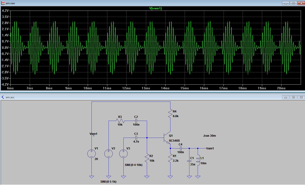

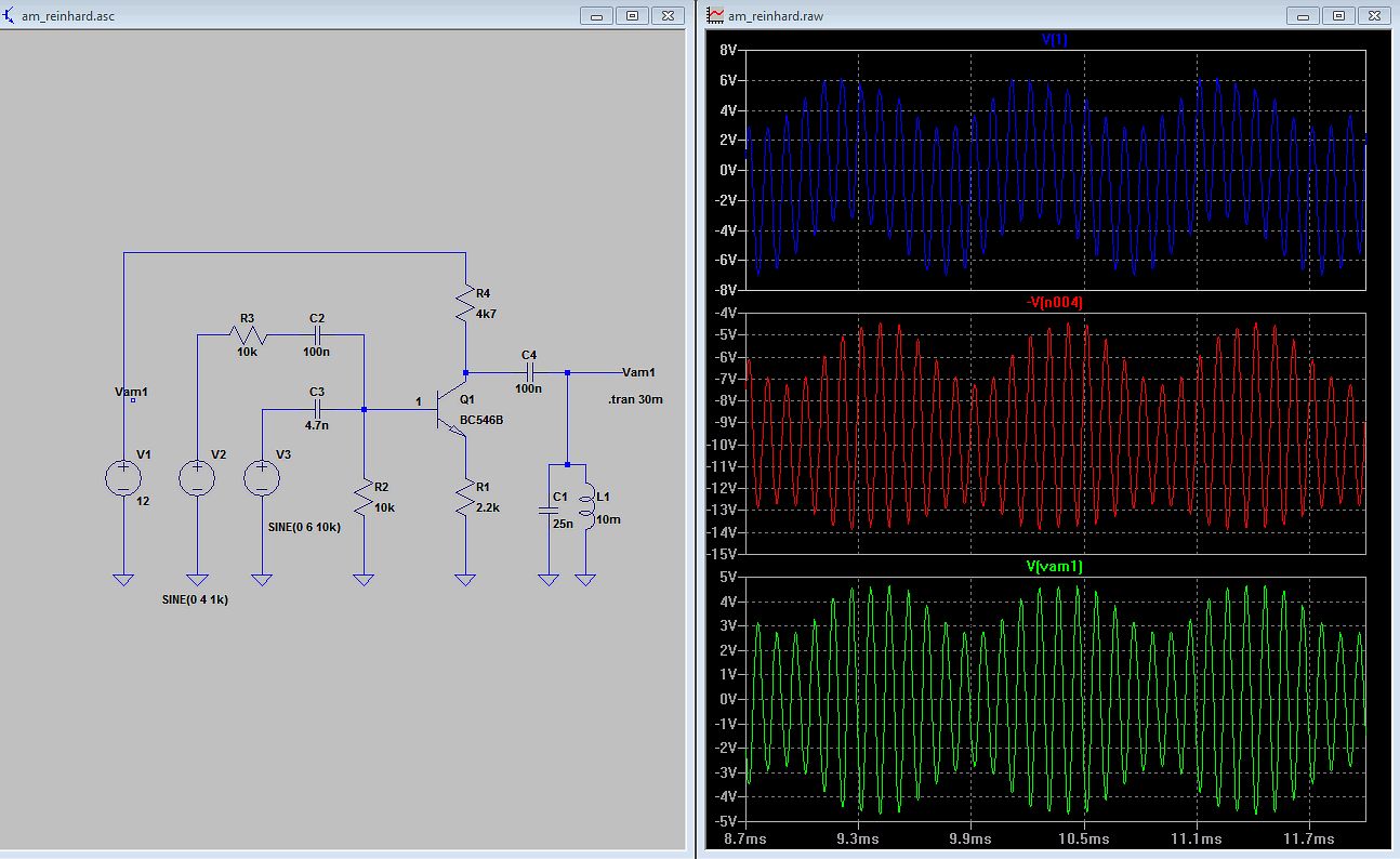

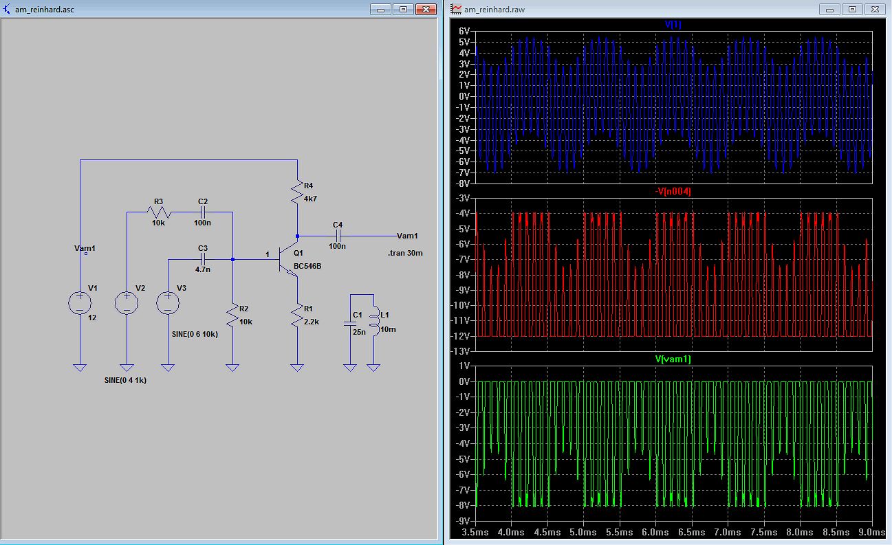

von Kurt B. (kurt-b)
Ich habe ein weiteres Bild mit diesem wunderbaren AM-Modulator
eingestellt.
Wers sehen will, es ist oberhalb dieses Textes.
Man sieht die perfekte Arbeitsweise, genau so wie es mathematisch
beschrieben ist.
Einen absolut perfekte Sache.
Und sie zeigt auch absolut auf dass die Behauptung dass eine
Modulation/Multiplikation des Trägersignals mit dem Modulationssignal an
der BE-Strecke erfolgt mit geradezu atemberaubender Gewissheit auf,
richtig ist.
Das ist der Beweis dafür dass Mathematik die Natur immer und überall
perfekt richtig beschreibt, sie kann also als Entscheidungskriterium
verwendet werden um zu behaupten: passts mathematisch dann ist es Natur
pur.
Toll, nicht wahr?
 Kurt

von M.A. S. (mse2)
> eingestellt.
Ohne, dass ich jetzt Zeit oder Lust hätte, auf Inhalt und Details
einzugehen:
was ist denn das da für ein lustiges Konstrukt bei C3?
Einseitig angelötet, andere Seite offen? Kurzgeschlossen? Was soll es
bedeuten...?!
Ergänzung:
"V(n002)" ist nicht sehr vielsagend. Nur Du weißt, wo sich dieser Knoten
genau befindet!
Michael S. schrieb:
>> eingestellt.
> einzugehen:
Eine zu lange Leitung.
> Ergänzung:
> genau befindet!
Wieso, die Schaltung ist doch so perfekt dass man garnicht besonders
hinschauen muss um zu wissen wo was ist.
Besonders die Multiplikation an BE-Strecke ist doch er absolute Beweis
dafür (oder siehst du da gar keine Multiplikation?)
Wenn ich mir eine Amplitudenmodulation vorstelle, mir den Potilator, der
da ja perfekt macht, dann kommt doch sicherlich genau das gleiche
Ergebnis raus.
Schiesslich wurde diese Schaltung hier ja genau zu dem Zwecke erschaffen
zu beweisen dass an der BE-Strecke eine Multiplikation stattfindet.
Und dieser Beweis ist wahrlich sehr gut gelungen Respekt vor so viel
Manipulation, äh wollte sagen Multiplikation.
 Kurt
Du hast es mal wieder nicht begriffen, Kurt...
Du hast mit Deiner Simulation nur bestätigt, dass die AM hervorragend
funktioniert, ebenso wie die Funktion eines Kondensators im Bereich der
Grenzfrequenz... Die Hüllkurve des AM-Signals ist ein astreiner Rechteck
mit exponentiellen Lade- und Entladeflanken. Danke dafür.
von Reinhard M. (Gast)
Selbstverständlich kannst du auch eine Rechteckspg. (mit einem Tastgrad
von 1:2) mit einem Sinus multiplizieren.
Da das Rechteck alle ungeraden Harmonischen enthält,
wirst du auf das gleiche Ergebnis kommen.
Guter Beweis.

von Gu. F. (mitleser)
Kurt B. schrieb:
> Was habe ich nicht begriffen?
Alles.
Du hast nicht begriffen, dass es kein Beweis gegen eine Theorie ist,
wenn man die Randbedingungen so krude verändert, dass die Schaltung dann
nicht mehr im vorgesehenen Maße funktioniert.

Du meinst die Schaltung die hier eingeworfen wurde.
Dieser Schaltung habe ich ihre Funktionen entlockt und dann
gesagt/aufgezeigt dass es um eine absolute Mogelpackung handelt deren
Verwendung im Unterricht ich als katastrophal empfinde, denn sie macht
alles andere als das was ihr (mit Hilfe von Mathematik) draufgesagt
wurde.
Die LT-Sim sind ja eingestellt worden, sie zeigen auf was da wirklich
passiert und aus meiner Sicht ist es eine Schande sowas als
AM-Signalerzeugung zu bringen.
Wie soll denn da jemals ein Verständnis zur Funktechnik entstehen wenn
solche Verzerrungen und Falschaussagen aufgetischt werden.
 Kurt

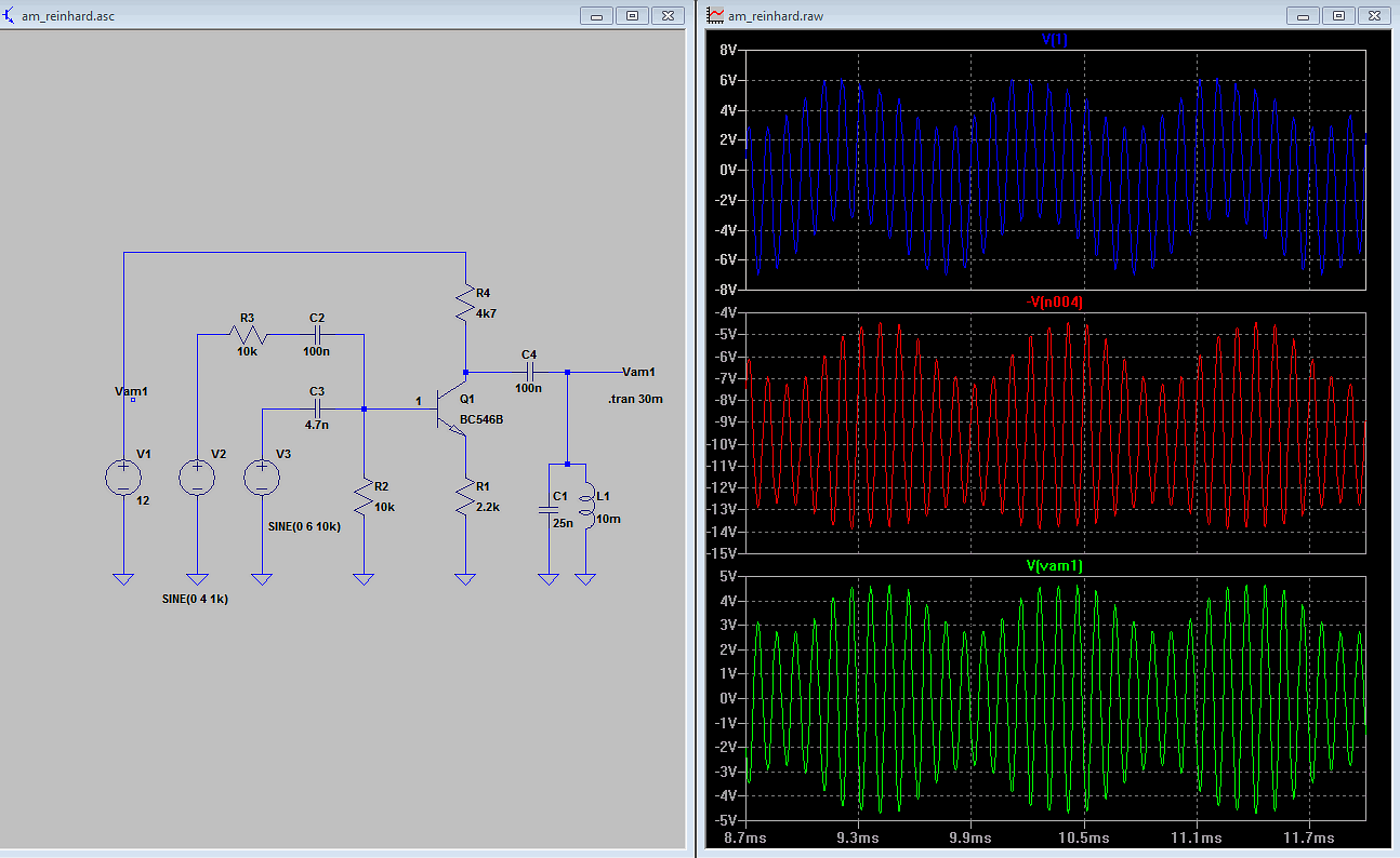

von Carl D. (jcw2)
> passiert
Was vermutest du, tut LTsim?
Eventuell den realen Bauelementen hinterherrechnen.
Und hoffentlich stimmen die mathematischen Modelle, die dazu benutzt
werden.
Ja Kurt, deine Beweise entstammen allesamt der Schul-"Märchen"-Welt.
Gut daß du der Schlauste auf diesem Planet bist. Deshalb hast du auch
ein Regal voll Nobellpreise.
>> passiert
Genau, und genau das habe ich gemacht, ich habe die Funktion der
einzelnen Bauelemente innerhalb der aufgezeigten Schaltung mit Hilfe der
Mathematik die bei LT eingesetzt ist aufgezeigt.
Das was da rausgekommen ist hab ich mit Hilfe von LT auch noch gleich
visualisiert.
Das Ergebnis kannst du ja anschauen oder ich stelle die einzelnen
Ergebnisse nochmal ein.
Was sich gezeigt hat ist im Beitrag weiter oben beschrieben.
Wenn da was nicht stimmt dann sags, dann schauen wir uns das gemeinsam
an.
 Kurt

von Bernd S. (bernds1)
Gerade hast du gesagt, die Mathematik ist falsch angewendet.
Kurt B. schrieb:
> Die Mathematik ist ja nicht falsch, nur eben falsch angewandt.
Jetzt lenk nicht wieder ab und zeig, wie sie richtig angewendet wird. Du
hast gesagt, das hast du schon gemacht, wir können es auch wiederholen.
Kurt B. schrieb:
> Hab ich schon gemacht, können wir aber auch wiederholen.
Jetzt will ich von dir wissen, wie die Mathematik richtig angewendet
wird. Du hast angeboten, es zu wiederholen. Ja, wiederhole es. Jetzt!

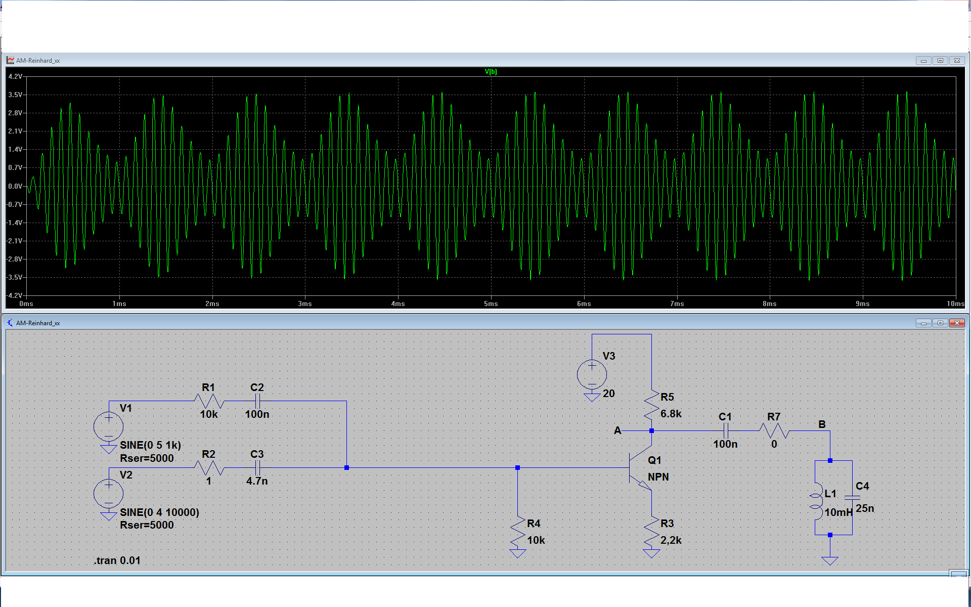

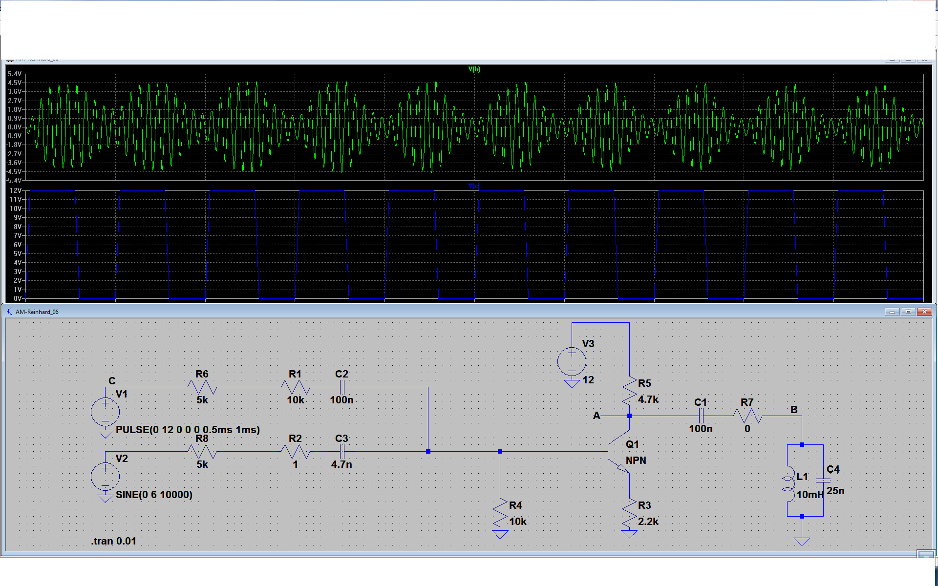

Die Schaltung habe ich mit Hilfe von LT nachgebaut und berechnen lassen,
das Ergebnis ist ein anderes als es Reinhard in seinem PDF behauptet.
Es steht also Aussage gegen Aussage.
 Kurt
Kurt B. schrieb:
>  Kurt
Du hast in einer funktionierenden Schaltung so lange wild Bauelemente
geändert, bis sie nicht mehr richtig funktioniert hat. Und genau dann
hast du triumphiert und behauptet, daß die Schaltung nicht funktioniert.
Aber das steht nicht zur Debatte. Du wolltest zeigen, wie man die
Mathematik richtig anwendet. Du hast es angeboten. Jetzt will ich es
sehen!
Hab ich das?
Ich habe behauptet und aufgezeigt dass das was da per Mathematik so
glänzend behauptet wird überhaupt nicht stimmt.
Oh doch, genau das steht zur Debatte.
> sehen!
Das erste Bild kommt schon, es zeigt dass das was Reinhard per Mathe
aufzeigt mit dem was rauskommt nicht übereinstimmt.
also wer liegt falsch?
LT oder Reinhard?
 Kurt
> LT oder Reinhard?
Du liegst falsch, wenn du denkst, daß wir deinen Betrug nicht merken!
Das ist nicht die Schaltung von Reinhard, du elender Lügner!
Bernd S. schrieb:
>> LT oder Reinhard?
Zeig mir die Schaltung von Reinhard.
 Kurt
Oder sag was da anders ist.
Und hier nochmal die Simulation von Reinhard.
Du bist der absichtlichen LÜGE überführt!
Du solltest dich etwas schämen.
Aber das kannst du nicht, das ist mir schon klar.

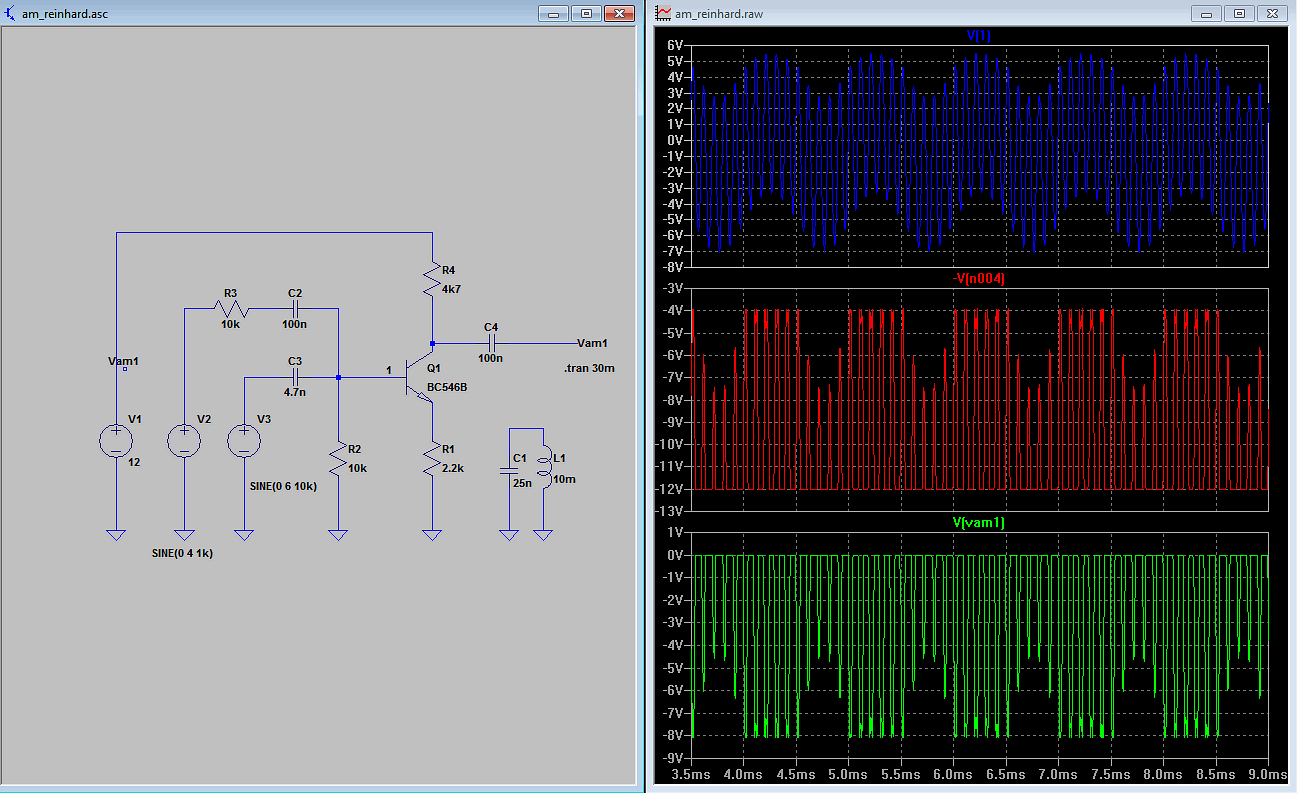

Hier ist der von ihm gesetzte Link.
Kurt, eins bin ich dir noch schuldig.
Du hast gefragt wo bei der AM eine Multiplikation stattfinden soll.
Hab's extra für Dich in einen PDF zusammengefasst.
 16.03.2016 15:28
Beitrag "Re: Welle/Teilchen zum II"
https://www.mikrocontroller.net/attachment/287355/Amplituden_Modulation.pdf
 Kurt

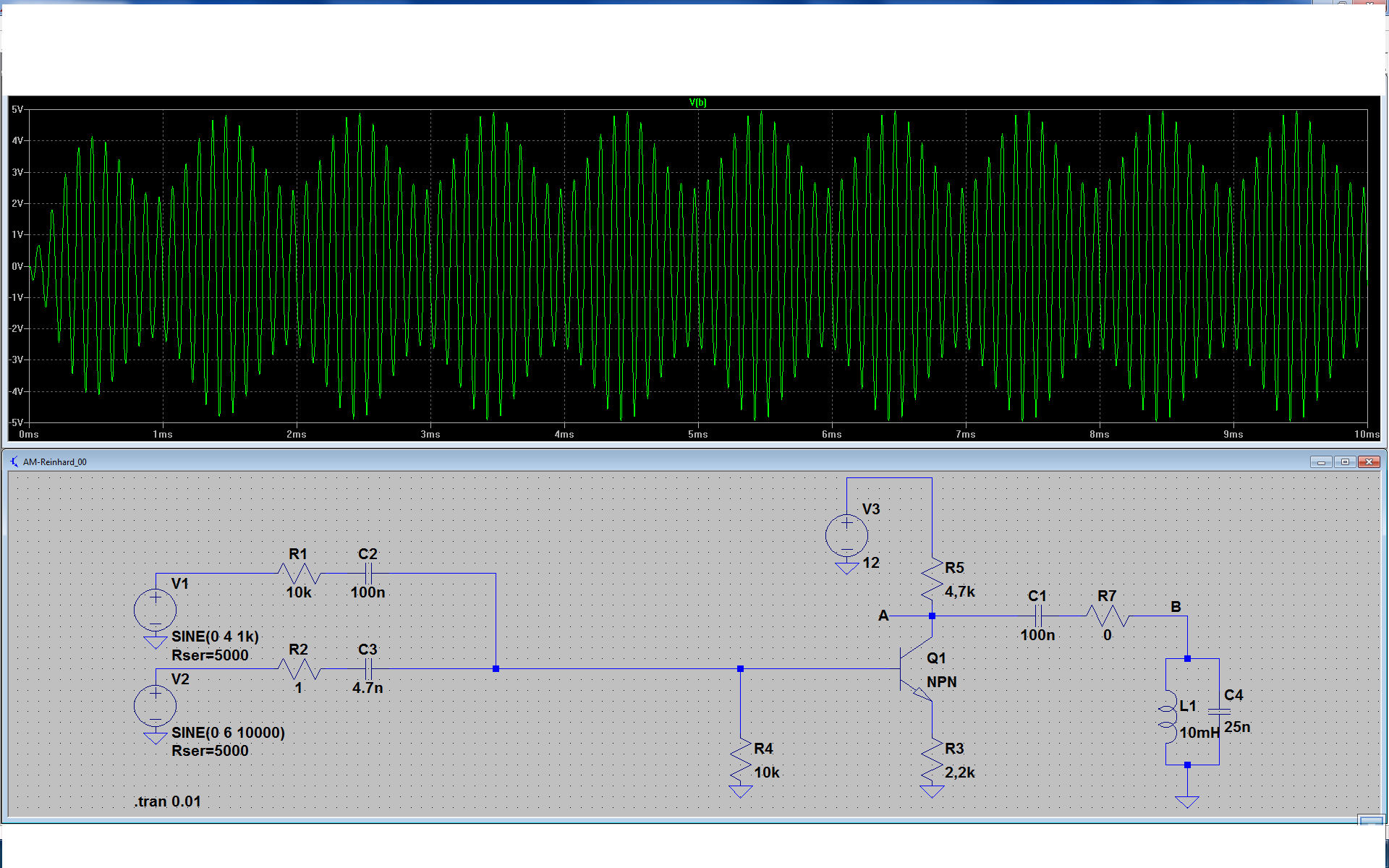

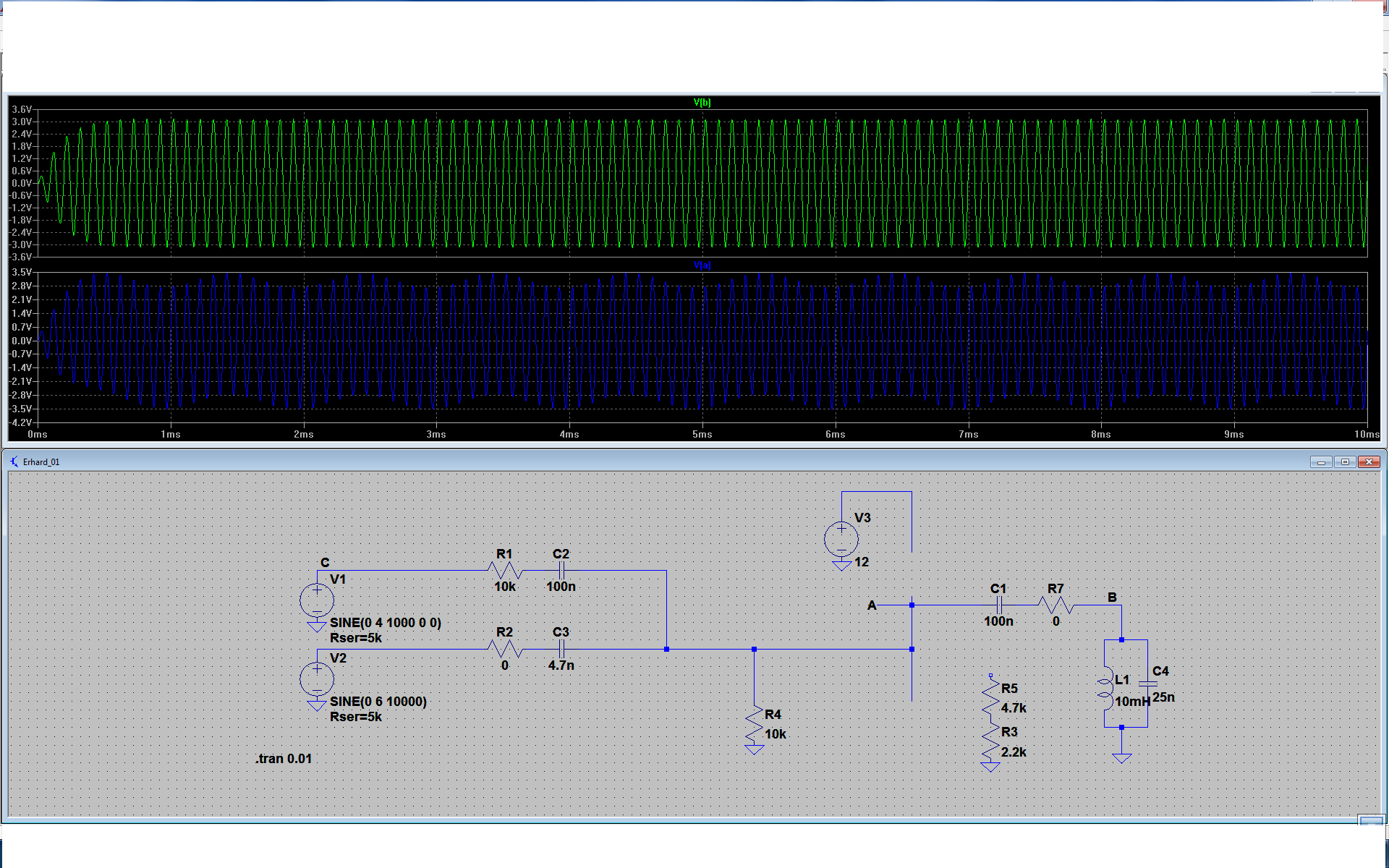

Ich habs auf die anderen Werte umgestellt.
 Kurt
Okay, da muß ich mich entschuldigen. Ich habe die Schaltung (.asc) vom
Wolfgang genommen. Ich nehme den "Lügner" zurück!
Aber die Simulation zeigt in beiden Fällen (Schalter offen und Schalter
zu) das gleiche Verhalten wie im PDF. Also völlig korrekt.

Amplitudenmodulation:
Üblicherweise wird das Ausgangsignal eines Amplitudenmodulators mit dem
Additionstheorem
der Trigonometrie beschrieben.
Ich möchte hier die Entstehung des Ausgangssignals anhand einer
nichtlinearen Kennlinie,
wie sie bei Transistorschaltungen bekannt ist, herleiten und das so
entstandene Signal
mit einem Signal, das durch Additionstheorem entstanden ist,
vergleichen.
"Üblicherweise wird... beschrieben
und
"Entstehung des Ausgangssignals anhand einer nichtlinearen Kennlinie,
sowie
"und das so entstandene Signal
mit einem Signal, das durch Additionstheorem entstanden ist, vergleichen
Es werden zwei mathematische Wege verglichen und beide kommen wohl zum
selben Ergebnis.
Nur: das was da mit Mathematik gemacht wird hat mit dem was in der
Schaltung passiert überhaupt nichts zu tun.
Ich unterstelle mal den Schreibern dass sie guten Gewissens gehandelt
haben, muss ihnen aber auch vorwerfen dass sie keine Ahnung von den
realen Vorgängen der aufgezeigten Schaltung haben und auch nicht
begriffen haben dass sie an der Nase rumgeführt wurden.
Aufgezeigt hab ichs ja schon, wers immer noch nicht wahrhaben will der
bekommt es halt nochmal vorgesetzt.
 Kurt

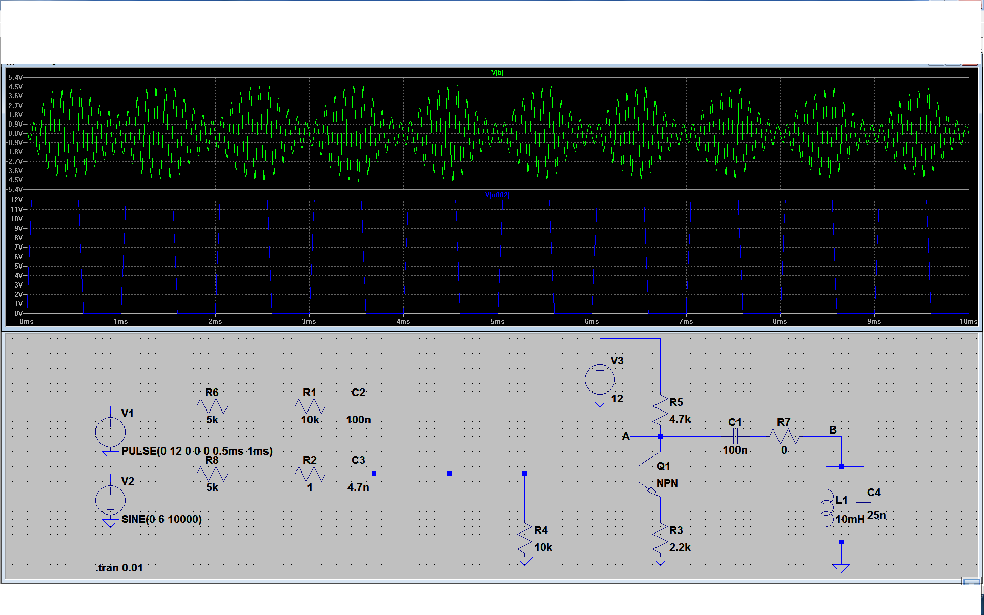

(wenn hier zwei unterschiedliche Schaltungen rumkursieren dann muss ich
wohl annehmen dass auch die zweite so hingetrimmt wurde dass sie passt.
Ob das von den Vertretern der Matheseite gemacht wurde weiss ich nicht,
ich hoffe nicht!

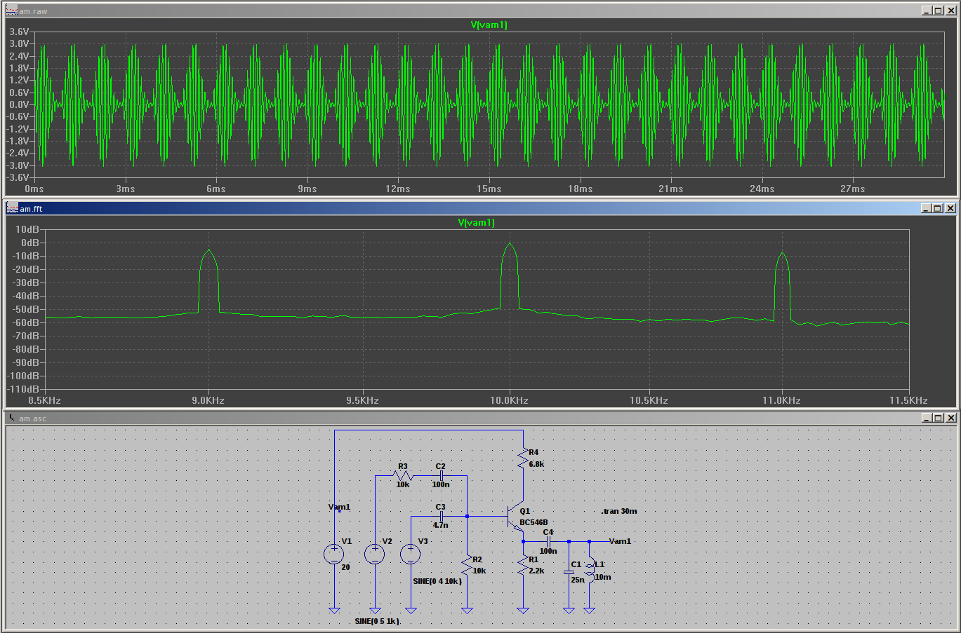

Bernd S. schrieb:
Kein Problem Bernd, ich hätte wohl genau so gehandelt.
Ja, ist ja nichts dagegen einzuwenden, nur es hat nichts mit AM zu
tun!!!
Nochmal: AM heist Veränderung eines Trägersignals durch ein
Modulationssignal.
Es sind also zwei Signale notwendig, die sind aber in der Schaltung
nicht vorhanden!!
Sie gehen am gemeinsamem R, dem 10k (und der BE-Strecke) in ein neues
Signal auf.
Was also soll an der BE-Strecke noch mit was multipliziert werden?
Es ist einfach nichts mehr da was in den Formel ja verwendet wird.
Also kanns mathematisch nur falsch sein, besser gesagt: Mathematik
falsch angewendet sein.
 Kurt
(überlege was am Kollektor ansteht und wer den schönen Sinus
letztendlich generiert (ist sehr wichtig!))
> ich hoffe nicht!
Kurt, jede Schaltung wird so dimensioniert, daß sie das tut, was sie
soll. Das ist ja die Aufgabe des Schaltungsentwurfs. Auch bei einem
Audioverstärker werden die Bauelemente und die Schaltung so
dimensioniert, daß die geforderte Leistung herauskommt und der
Klirrfaktor möglichst niedrig ist. Oder bei einem beliebigen anderen
elektronischen Gerät. Oder denkst du, die Werte der Bauelemente werden
gewürfelt? Sie werden so berechnet und eingesetzt, daß die gewünschte
Funktion erfüllt wird. Genauso auch bei der vorliegenden AM-Schaltung.
Wenn man hier die Werte ändert, wie du das in der Zwischenzeit gemacht
hast und die Schaltung dadurch nicht mehr so funktioniert wie sie soll,
dann kannst du das logischerweise nicht der Schaltung ankreiden. Vor
deinen Änderungen hat sie ja funktioniert.
Und die ich gezeigt habe (Schalter offen und Schalter zu) zeigen das
gleiche Verhalten wie im PDF beschrieben.
Bernd S. schrieb:
>> ich hoffe nicht!
Immer noch nicht?
> soll.
Was soll diese Schaltung hier denn tun?!!!
Überlege dir das mal in aller Ruhe.
Sie soll das was mathematisch aufgezeigt wird beweisen.
(und damit die Mathematischen Aussagen rechtfertigen)
Kann sie nicht denn jeder der ein wenig von Elektronik versteht der
sieht sofort was hier gespielt wird! Ist so, ist traurig wenn du und
Reinhard darauf reingefallen seid.
 Kurt
> nicht vorhanden!!
Falsch! Es sind zwei Frequenzen notwendig. Und die sind durchaus
vorhanden.
> Signal auf.
Ein Signal, welches durch die Addition entsteht. Richtig. Aber die
Frequenzen sind durchaus noch vorhanden. Nimm mal ein Audio-Mischpult
her, du speist in den einen Eingang einen Ton von 1kHz ein und in den
anderen Eingang einen Ton von 5kHz. Das Mischpult addiert die beiden
Töne. Das ist das gleiche wie an der Basis des Transistors (in unserer
AM-Schaltung), wo sich die beiden Frequenzen treffen. Sie sind nun
addiert und trotzdem hört man am Mischpult-Ausgang beide Töne (1kHz und
5kHz). Sie verschwinden ja nicht.
Die beiden Frequenzen! Schau in die Formeln, da siehst du es. Schau in
die Kurven vom LTSpice, da siehst du es auch!
Doch, zwei Frequenzen! Wo sollen sie verschwunden sein? Natürlich sind
sie beide noch da!
Aber von dir, nicht von der Schaltung und auch nicht in den Berechnungen
im PDF. Dort ist alles korrekt.
Bernd S. schrieb:
>> nicht vorhanden!!
> vorhanden.
Nein!!!!!
Ein Signal kann nicht gleichzeitig zwei Frequenzen haben, denn Frequenz
steht für f=1/T.
Und diese beiden T, die ja dann den beiden Signalen zuzuordnen wären,
sind nicht separat vorhanden!!
Es ist nur ein Signal vorhanden, dieses wurde aus den beiden
Ursprungssignalen geboren.
  Kurt

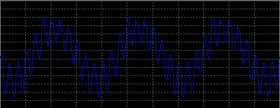

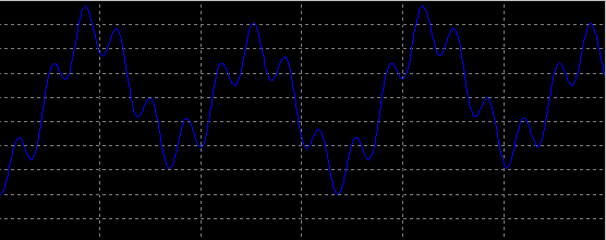

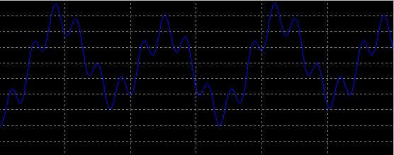

> steht für f=1/T.
Dann schau dir mal die Bilder an. Ist das nur eine einzige Frequenz?
Welches T siehst du hier in den beiden Bildern?
Kurt B. schrieb:
> Es wird auch keine AM gemacht, das sagt man dir nur vor, es wird die
> Bedämpfung des Resonanzkreises so hingetrimmt dass es wie eine AM
> aussieht,
Schau auf deinen Oszi! Oder willst du den jetzt auch verunglimpfen wie
den Spekki? Zeigt der Oszi jetzt auch Märchenbilder an, die gar nicht da
sind?

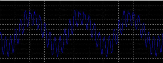

Bernd S. schrieb:
>> steht für f=1/T.
Du versuchst dich selber zu überlisten.
Was für eine Phasenlage willst du denn verwenden?
Die bei der das Signal von + nach - wechselt, oder von - nach +
Oder die die in der Mitte davon liegt?
Du bringst immer nur ein einziges T zustande, niemals zwei oder mehr.
Zeig dir halt selber auf was du an der BE-Strecke multiplizieren willst!
Es liegt da nur da sein Signal an das du durch die Überlagerung am R und
der BE erzeugt hast.
Es ist nur eins, und dieses eine willst du mit sich selber
multiplizieren, und daraus soll dann eine Modulation werden?
Naja, so macht man aus 50Hz 100. (der Gleichrichter macht das auch)
Versuche nicht das was du falsch siehst zu rechtfertigen, sondern
versuche zu verstehen was der Kollektorwiderstand mit der Amplitude des
Resonanzkreises macht.
Nimm LT und verändere diesen Widerstand, und dann versuche zu verstehen
was da geschieht, wieso da plötzlich keine "Kunst_AM" mehr zu sehen ist.
 Kurt
Bernd S. schrieb:
>> aussieht,
> sind?
Nö, der zeigt genau das an was da ist, nämlich die (heisst
wohl)geometrische/vorzeichenrichtige Addition zweier Signale.
Er zeigt ein Signal an, denn es ist ja nur eins vorhanden.

Bernd S. schrieb:
>> aussieht,
> den Spekki?
Aber_aber, ich hab doch den Spekki nicht verunglimpft, er macht im
Prinzip das was der Resonanzkreis im Schaltplan auch macht.
Er erzeugt ein neues Signal, den dieses Signal existiert ohne den
Resonanzkreis in der Schaltung nicht.
 Kurt
Verändere den Kollektorwiderstand in einem NF-Verstärker und versuche zu
verstehen, was da geschieht, wieso da plötzlich kein unverzerrter Ton
mehr zu sehen ist!
Und nun schau auf deinen Oszi und sag, ob er lügt wie der Spekki oder ob
er zeigt, was wirklich ist...
Kurt, ich bereue zutiefst, daß ich mich schon wieder von dir in eine
völlig sinnlose Diskussion hineinziehen ließ. Schade um die Zeit.
Bernd S. schrieb:
Wir sind nicht bei einem NF-Verstärker, wir sind bei der Falschanwendung
von Mathematik!
Hock dich hin und mache!
Und hör endlich auf dich selber zu betrügen!
> er zeit, was wirklich ist...
Grad hab ich dir gezeigt was der Oszi anzeigt, auch aufgefordert dass du
dir überlegst was der Resonanzkreis in der Schaltung macht.
Das alles in der Hoffnung dass du endlich begreifst dass du einem
Irrsinn auf den Leim gegangen bist, einer hingetrimmten Schaltung bei
der der Kollektorwiderstand, der ja der Entladewiderstand für den
Schwingkreis darstellt, so hingefrimelt wurde dass er ausreichend gut
passt.
Wenn das alles noch nicht reicht dann schau dir die Phasenlagen der
Anregung des Schwingkreises mit seiner, von ihm selber aufgebauten
Resonanzamplitude, an, spätestes da müsste doch der Groschen gefallen
sein.
Wenn du aus unserer Diskussion (und der die damals war) nichts mitnehmen
kannst dann sehe ich das auch so!
Schade um die Zeit!
 Kurt
von Uhu U. (uhu)
Übrigens: LTspice kann auch fft...
Im Anhang ist ein Ausschnitt des Spektrums der AM-Simulation mit den
stärksten Banden zu sehen.
Das Signal enthält also ganz offensichtlich nicht nur, wie von Kurt
behauptet, das 10 kHz-Signal, sondern auch noch 9 kHz und 11 kHz (und
einen ganzen Haufen schwache andere Frequenzen, wenn man die x-Achse
nicht manuell beschränkt).
Kurt, was sagste nun?

von Erhard D. (erhardd)
@Kurt
Bevor man dich, den österlichen Gepflogenheiten folgend, ans Kreuz
nagelt, ersetze doch den Transistor in der Schaltung durch Drahtbrücken
und passe die Eingangsspannungen der beiden Signale in LTsim so an, das
sie den paar. Resonanzkreis(hier gen. Filter) entdämpfen.
Wo keine gekrümmte Kennlinie, da keine Multiplikation ..
Erhard D. schrieb:
> @Kurt
Wo eine gekrümmte Kennlinie da eine nichtlineare Verstärkung des
Eingangssignals.
Wo du eine Multiplikation herzaubern willst das ist wohl dein Geheimnis
(und anderer hier).
Was willst du denn mit was multiplizieren? (das eine Signal das an der
Basis anliegt mit sich selbst?)
Wo/wie gibst du denn dieses eine Signal an zwei Eingängen deiner
nichtexistierenden Multiplikationshardware ein?
Hast du denn nicht kapiert was der Kollektorwiderstand macht!
Hast du nicht kapiert dass die kurzen Schaltpulse des Transistors den
Schwingkreis zur Resonanz anregen?
Hast du nicht kapiert dass eben dieser Belastungswiderstand eine Abnahme
der Schwingamplitude des Resonanzkreises bewirkt die "rein zufällig" in
etwa der des Signals der 1 KHz ist.
Ich kann dirs ja einstellen, zeigen wie dieser Kollektorwiderstand wirkt
wenn er nicht am Transistor hängt, sondern, entkoppelt von diesem,
direkt am Schwingkreis.
Hast dus nicht kapiert oder willst du es nicht wahrhaben?
 Kurt
Richtig lesen!
Erhard D. schrieb:
> Richtig lesen!
Ich werde versuchen zu verstehen was du anregst und es, wenns mir
gelingt, in/mit LT umzusetzen.
 Kurt
Wo keine Hardware da keine Multiplikation.
Erhard D. schrieb:
> @Kurt
Welche Multiplikation denn?
Wo und womit und wodurch?
Ich hab den Transistor rausgenommen, was soll ich noch ändern?
 Kurt

von Bernd F. (appaloosa)
>  Kurt
Die komplette Schaltung löschen und du wirst staunen: Immer noch keine
Multiplikation!
Bernd F. schrieb:
>>  Kurt
> Multiplikation!
Das weiss ich auch bei ungelöschter Schaltung, es findet keine
Multiplikation statt, auch wenn sich das manche gar so gerne wünschen.
Was stattfindet ist schon lange aufgezeigt, und da geht kein noch so
krummer Umweg dran vorbei.
 Kurt
