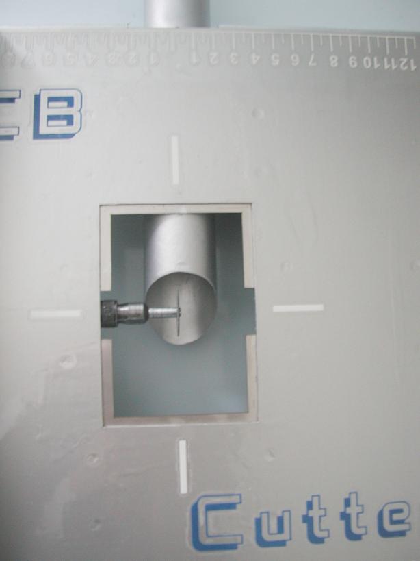

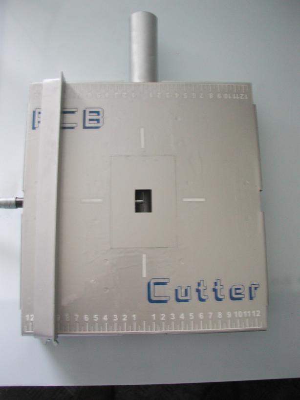

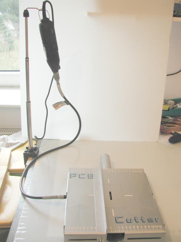

von Torsten (Gast)
Meine Lösung:
Bild 1
von Torsten (Gast)
Bild 2
von Torsten (Gast)
Bild 3
von Torsten (Gast)
und Bild 4
Gibt klasse Schnitte, geht schnell und sauber (Absaugung) !
