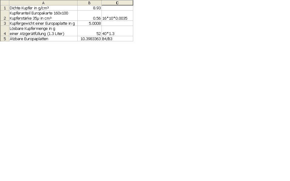

von Franz (Gast)
Hallo Selbstätzer,
ich habe diese Woche mal wieder geätzt eine etwas grössere Menge an
Leiterplatten so ca 12 Stück(Europakarte).
& davon waren mit 35µ und 2 mit 70µ.
Nun hatte ich noch Ätzmittel mit dem ich vor einem halben Jahr geätzt
habe so ca. 2-3 Europakarten.
Bis zur 3 Karte lief es normal also rein 5-8 Minuten warten fertig.
Bei der 4 Leiterplatte lief es am Anfang eigentlich normal, die
Kupferfläche wird rau etc. doch dann passierte einfach nichts mehr und
nach 15 Minuten war die LP Schrott da sich der Schutzlack löste.
OK dachte ich Ätzbrühe raus und neue ansetzen und weiter gehts.
So nach der 10 LP fing es wieder so an das der Ätzvorgang ins stoppen
geriet.
Habe natürlich die LP gleich rausgenommen und eine Reststück reingehängt
natürlich den Lack vorher entfernt jedoch nach 15-20 Minuten war nur
eine leichte Anrauung an der Oberfläche zu sehen.Wieder Flüssigkeit
gewechselt und weiter.
Ich habe nun mal versucht zu errechnen wieviele Europakarten ich
theoretisch mit einer Füllung ätzen kann, ich habe 10 35µ Platten
(einseitig)berechnet.
Also 10 Platten komplett abätzen.
In meinem Fall habe ich mit Poligonen gearbeitet also ca 1/3 bis max.
1/2 aber das ist schon sehr gut gerechnet müsste ich auf 20 LP ätzen
können.
Wieso komme ich nur auf 5-6 Leiterplatten?
Ich habe eine ProMa Ätzgerät 1 mit 1.3l Füllung als Ätzmittel verwende
ich  "Ätzmittel, Natriumpersulfat, 300gr." von Rei*.
Im Anhang habe ich mal meine Berechnung angehängt rechte Spalte enthält
die Formeln der linke Spalte falls vorhanden.
Ich verwende eine Aquarium Heizstab da mir der orginale gerissen ist,
der Regler geht nur bis 36°C und der Orginale ging so meine ich von
36-46°C.
Ist das eventuell der Grund?
Franz

Die Berechnung hätte ich auch so gemacht. Die Annahme ist ja, daß die
Kupfersättigung maximal ausgereizt wird und die Platinen komplett leer
geätzt werden. Mit Masseflächen auf der LP sollten noch weit mehr als 10
Platinen möglich sein.

von Franz (Gast)
Hallo Gemeinde,
ich holle den Beitrag nochmals nach vorne da meine Frage vom 26.08.2008
00:34 nicht wirklich zufriedenstellend beantwortet wurde.
Ich habe nun nochmals Test durchgeführt und die Temperatur gemessen und
festgestellt das die Temperatur die am Heizstab eingestellt wird nicht
der tatsächlichen übereistimmt.
Wenn ich den Heizstab voll aufdrehe 36° ist die Badtemperatur zwischen
43 und 51 Grad, das habe ich mit einem Temperaturfühler gemessen.
Somit scheidet der Grund also aus.
Hat keiner einen Daumenwert etc. wieviele LP geätzt werden bis die
Flüssigkeit gesättigt ist, das Ätzgerät 1 von ProMa ist ja ein sehr
verbreitetes Ätzgerät.
Die Luftblasen steigen sehr gut auf und halten die Flüssigkeit sehr gut
in Bewegung.
Eventuell kann ja auch jemand meine Berechnung --> Anhang siehe oben
bestätigen.
Eventuell liegt es auch an den verwendeten Ätzmittel aber eigentlich
sollte es ja keine Unterschiede geben.
Franz
von Läubi .. (laeubi) Benutzerseite
@Franz: Also ich ätze mit einer "Füllung" mind 20-30 Platinen
(allerdings unterschiedlicher Größe, und meist mit Masseflächen).
Austauschen tu ich nur wenn mir der Ätzvorgang zu lange dauert, wenn das
Ätzbad älter ist kanns halt schonmal so an die 20min dauern.
Wichtig !! Besorg dir nen Glasthermometer. 51°C sind zu viel!
Optimalerweise sollten so 44°C herschen, aber das Ätzbad sollte nicht
viel wärmer als 45°C werden sonst zersetzt sich das Persulfat! Wenn das
Ätzbad überhizt ist geht garnix mehr (vieleicht daher auch die
beobachtung beim Ätzen mehrere hintereinander), dann hilft nur abkühlen,
und etwas stehen lassen, dann nochmal versuchen, hat bei mir dann wieder
geklappt als ich hausversehen mal überheizt hatte.

von Franz (Gast)
An Läubi Mail@laeubi.de,
zuerst einmal Danke für Deine detailierte Antwort.
Der Heizstab stand auf 36°C und tatsächlich waren es 43-51°C das habe
ich eigentlich nicht erwartet das die Angabe des Heizstabes so daneben
liegt.
Was von Dir beschriebene Verhalten von >44°C könnte durchaus sein da es
immer eine zeitlang funktioniert hat und dann nicht mehr.
Ich werde bei meinen nächsten versuchen zu Ätzen dies Mal
berücksichtigen und dann hier wieder über die Ergebnisse berichten.
Habe gerade mir die Anleitung durchgelesen und da steht auch 40-45°C als
Ätztemp.
