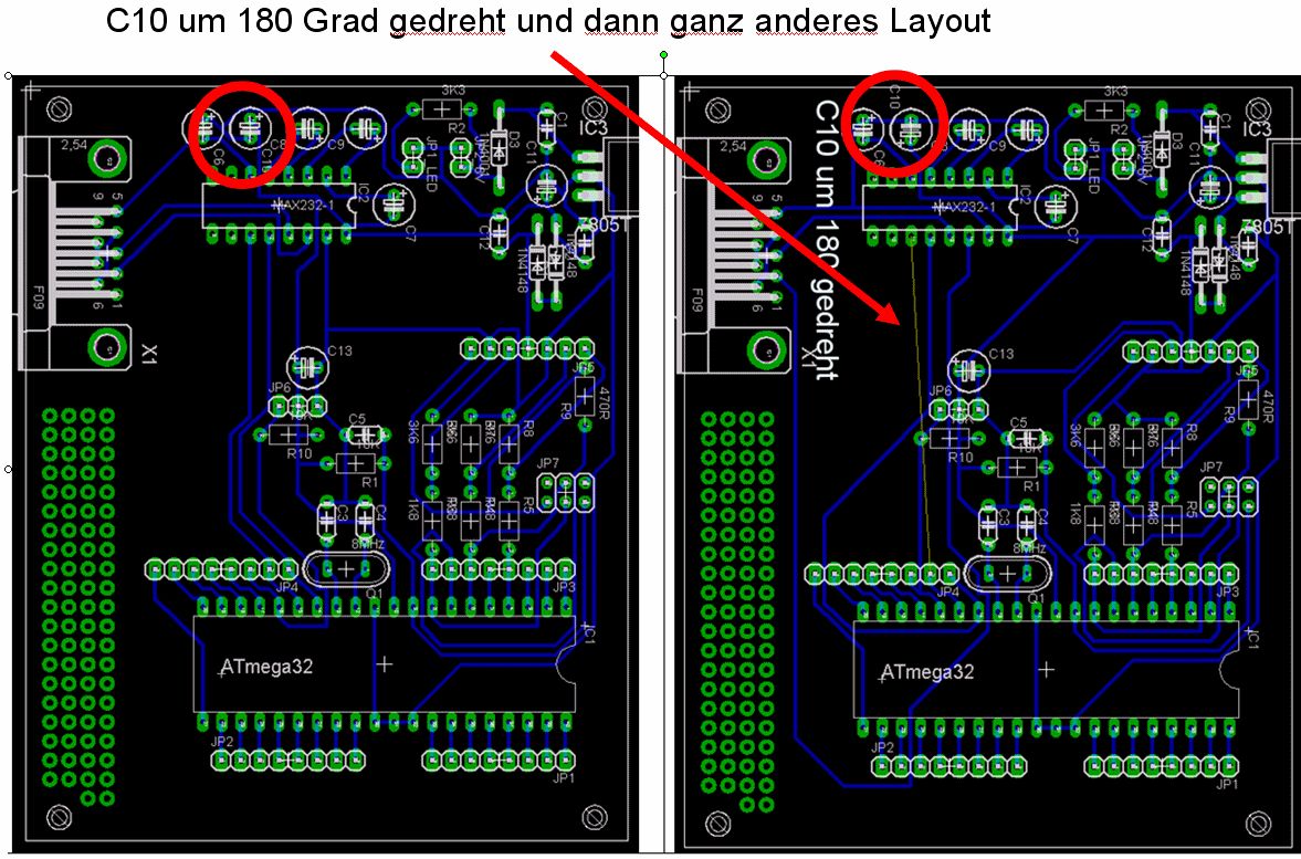

Na gut, vielleicht verlange ich zuviel von einem Freeware tool, aber es
ist schon eine mühsame Angelegenheit, eine einseitige Platine
hinzukriegen, die etwas mehr als zwei Bauteile enthält.
Attached ein Beispiel, an dem ich nun einen halben Tag hin und her
geschoben habe, bis das linke Ergebnis da war.
Dann habe ich aber festgestellt, dass C10 falsch rum gedreht war, habe
ich ihn also um 180 Grad gedreht. Das Ergebnis ist im rechten Layout zu
sehen.
Komplett anderes Routing, und dazu eine nicht geroutete Leitung. Eine
Logik ist da nicht zu erkennen.
Frage: Habt ihr noch irgend welche Tricks, die ich nicht beachtet habe,
um nicht bei jeder Platine 4 Stunden lang die Bauteile hin und her zu
schieben, bis der Autorouter was akteptables vorlegt ? Oder steht ihr
auch jedes mal vor dem gleichen Problem ? Oder bin ich einfach zu
ungeduldig ?
Gruß Manni

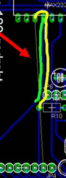

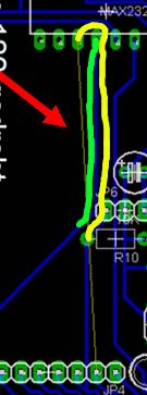

von Oliver S. (z0ttel)
Naja, evtl. kann ich doch etwas dazu beitragen (siehe Anhang).
Die grüne Linie entspricht der blauen Linie von MAX Pin12 nach unten,
nur weiter nach links gezogen, die gelbe Linie entspricht der
ungerouteten.
ups, ich sehe gerade, dass ich da Mist erzählt habe schäm, bitte den
letzten Beitrag vergessen

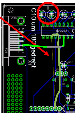

SO,
hier ein Layout, welches klappt:
Die Leitung vom Sub-D Stecker Pin2, die von oben links nach unten unter
dem uC, unter dem Quarz und dann wieder hoch zu dem Max geht, wird
entfernt. Anstelle dessen routest Du den direkten Weg (grüne Linie),
die kreuzenden Leiterbahnen überbrückst Du mit einer Drahtbrücke (graue
Linie)
Die gelbgrüne Linie entspricht der ungerouteten und geht direkt runter
auf den Pin.
Nicht wirklich schön, aber sollte klappen.
cu
z0ttel
von Manni (Gast)
Oliver,
bedanke mich vielmals für Deine Mühe (ich wollte Dir wirklich nicht den
späten Sonntagabend mit Layout zeichnen versauen), aber das Problem ist
ein anderes:
Was mache ich bei Eagle verkehrt, das das Programm Radom Ergbnisse
produziert, wenn ich ein vollkommen unbeteiligtes Bauteil drehe ?
Wie du siehst, gibt's im linken Layout ein richtiges Ergebnis, nur
habe ich danach den C10 um 180 Grad gedreht und dann gibt's das rechte
Ergebnis. Das eben verstehe ich nicht.
Gruß Manni

von Winne (Gast)
Aber klar ist auch, wenn du den "C" nur mechanisch umdrehst nimmt er
alle Drähte mit. Du must ihn erst im Schaltplan entdrahten und dann
umdrehen, anschließend wieder anschließen olé. Er steckt nicht in ner
Fassung sondern hängt an seiner Verdrathung jedenfalls für den Adler!
