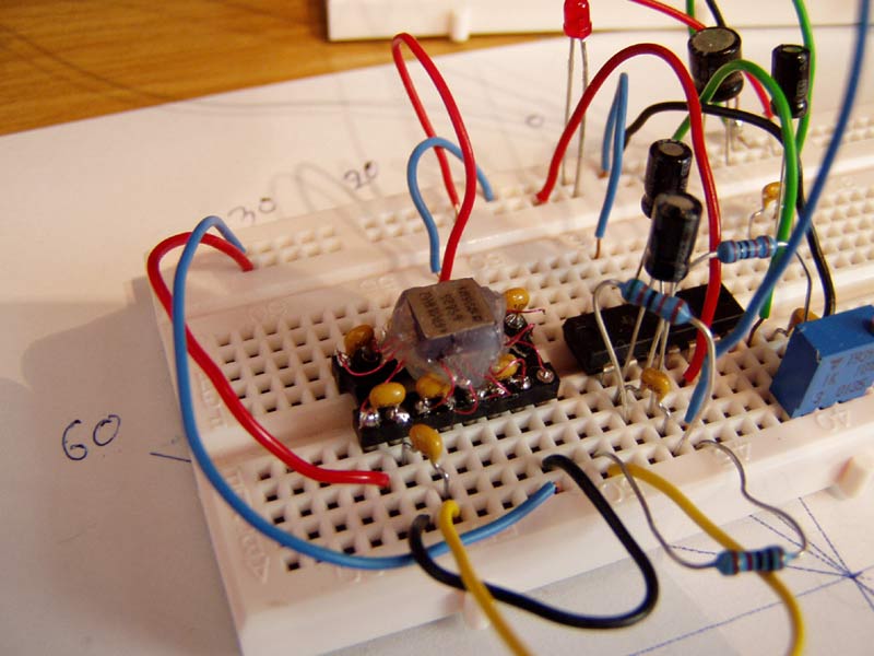

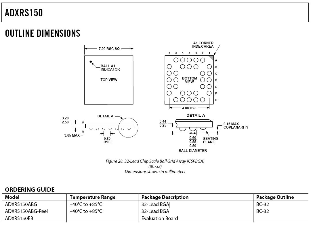

ich möchte vor einiger Zeit drei Drehratensensoren gekauft. Das Problem
ist, dass diese ICs alle ein BGA Gehäuse haben. Einen der ICs konnte ich
nach über zwei Stunden mit Hilfe von einem dünnen Kupferdraht auf einen
leeren Sockel löten.
Jetzt habe ich aber zwei Probleme: Wie kann ich das bereits
"eingelötete" und die noch jungfräulichen ICs am besten ordentlich
auf eine neue Platine bringen? Habt Ihr da eine Idee?

von Vorname N. (zoltan)
Die Lösung mit dem Kupferdraht
(http://www.mikrocontroller.net/attachment.php/208457/ADXRS401.jpg) war
zum Testen ganz gut. Ich will mir diese Lötaktion aber nicht nochmal
antun. Deswegen suche ich jetzt eine andere, professionelle Lösung.
