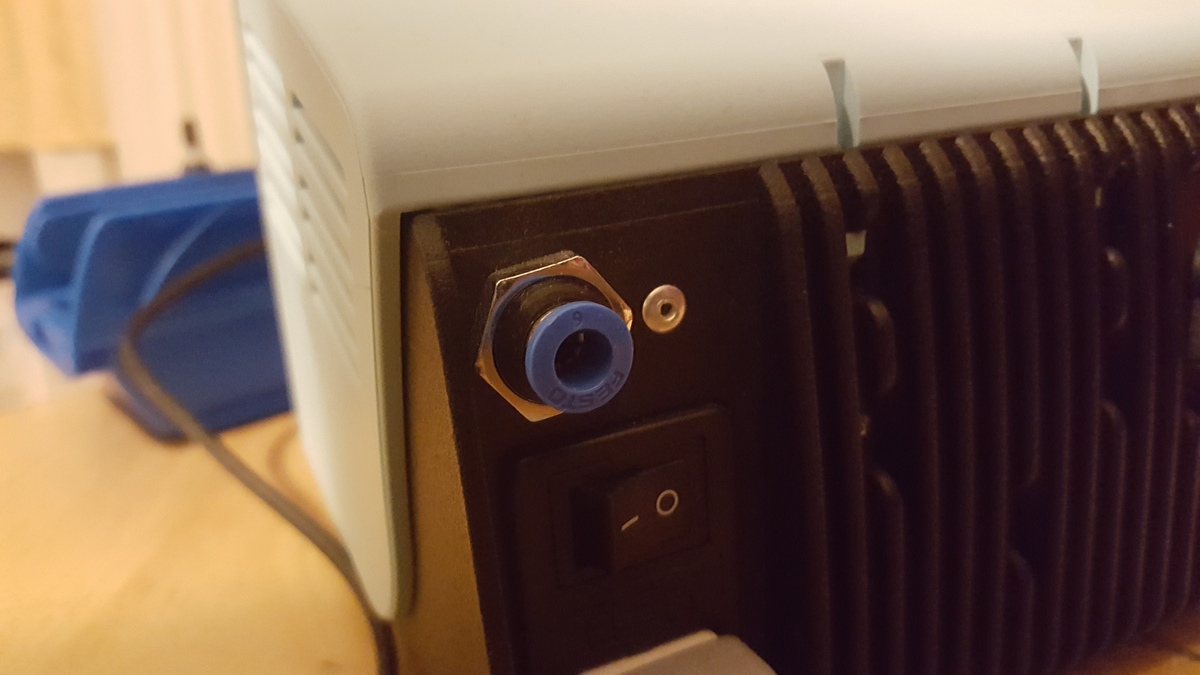

Hallo, ich habe da eine Weller Station WXA 2 mit Heißluft. Jetzt brauche ich Druckluft dafür, ich dachte mir ich hole einen leisten Airbrush Kompressor. Was hat die Lötstation für einen Druckluft Anschluß ? Wie nennt der sich, wo bekomme ich einen Adapter her damit ich einen Kompressor anschließen kann. Anbei ein Bild vom Druckluftanschluß. Danke. Gruß Gerd
Steht doch drauf, Festo ist der Name der Firma, die bauen Druckluftkomponenten, Schläuche, Verschraubungen etc... die 6 könnte eine Angabe des Schlauchdurchmessers sein - 6mm, vielleicht mal mit einen Messschieber messen. Passenden Kunststoffschlauch besorgen und reinstecken und fertig.
Der Schlauch ist mitgeliefert, nur die Stecke ich den Schlauch in den Kompressor?
So ist es. Einfach einen Schlauch passenden Durchmessers reinschieben und fertig. Zum Rausnehmen den blauen Ring drücken.
Nennt sich Festo/Druckluftadapter... Einfach mal den Gockl fragen und siehe, was da alles erscheint...
Nennt sich Festo/Druckluftadapter... Einfach mal den Gockl fragen und siehe, was da alles erscheint... Gibt es möglicherweise auch in Baumärkten oder beim Installateur...

Druckluftschlauch, im allgemeinen blau, aussenkalibriert 6mm.

Danke, ich habe diesen Schlauch, aber ich weiß nicht wie ich ihn an einen Kompressor anschließen soll, der Kompressor wird wohl kaum den gleichen Anschluß haben ?
Diese Anschlüsse gibt es in verschiedenen Variationen. Als Klemmverschraubung oder Steckadapter. Teilweise sogar im Baumarkt erhältlich.
Gerd schrieb: > Danke, ich habe diesen Schlauch, aber ich weiß nicht wie ich ihn an > einen Kompressor anschließen soll, der Kompressor wird wohl kaum den > gleichen Anschluß haben ? Adapter nehmen: http://www.pollin.de/shop/dt/MTU0OTk0OTk-/Werkstatt/Werkzeuge/Druckluft/Druckluft_Schnellkupplung_mit_Schlauchtuelle.html
Gerd schrieb: > Danke, ich habe diesen Schlauch, aber ich weiß nicht wie ich ihn an > einen Kompressor anschließen soll, der Kompressor wird wohl kaum den > gleichen Anschluß haben ? Da musst du gucken, was dein Kompressor für einen Abgang hat. Hier kannst du die Steckverbinder in allen Variationen kaufen: https://www.fluidconcept24.de/leitungsverbinder/steckverbinder.html Gibts auch bei ebay. Im Baumarkt ehr weniger.
ggf. auch sowas: https://www.fluidconcept24.de/leitungsverbinder/schnellkupplung/ueberwurfmutter.html?fc_anschluss_schlauch=1325
Bitte auch unbedingt darauf achten ob die Lötstation den vom Kompressor gelieferten Druck auch verträgt, sonst muss ein Druckminderer dazwischen.

Hallo, > Gerd Gimpel schrieb: > Jetzt brauche ich Druckluft dafür, ich dachte mir ich hole einen leisten > Airbrush Kompressor. so wie es aussieht, ist an der Lötstation ist eine sogenannter Druckluft-Steckanschluss für 6mm Druckluftleitung, also 0815-Druckluftzeugs: https://www.landefeld.de/katalog/de/iqs-steckanschluesse-4-16-mm-m-5-12/%7B217B9C1D-AA91-46B2-A1DE-4779DFFB962E%7D https://www.landefeld.de/artikel/de/polyamid-schlauch-6-x-3-mm-blau-meterware/PA+6X3+BLAU Der Kompressor soll doch für die Heizluft sein, oder? So kleine Aírbrush-Komperssoren haben aber meist nur einen sehr kleinen Druckluftbehälter und einen ziemlich begrenzten Volumenstrom im Dauerbetrieb. Prüfe also vorher genau, ob die Leistungsfähigkeit des Kompressor für die Lötstation auch wirklich reicht. Nicht dass die Heißluft immer nur für 1 Minute reicht und du dann wieder 5min. warten mußt. Gruß Öletronika
