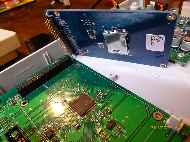

Servus allerseits
Ich habe das Problem, die LCD um 19mm (max. 20mm) anheben zu müssen,
damit es mit dem Gehaeusedeckel ohne Spalt abschliesst.
Anfaenglich war die Rede von einer kleinen Stückzahl, weshalb ich
jeweils einen 20mm-Doppelreihe Steckpfosten als Zwischenglied anlöten
wollte.
Da die LCD von 4 Bolzen gehalten wird, waere dieses Konstrukt keiner
mechanischen Belastung ausgesetzt.
Aber die Bestellmenge hat sich nach oben verschoben, weshalb ich eine
etwas praktischere Lösung suche.
- Das Board selbst um 19mm anzuheben waere mein allerletzter
Rettungsanker. Wegen vielen Gründen waere diese Lösung nicht so das
Gelbe vom Ei.
- Den momentanen Stecker auslöten, die Pads vom Restlot reinigen und
gleich den richtigen anlöten: wenn möglich will ich mir das nicht antun.
Hat irgend jemand eine rettende Idee?

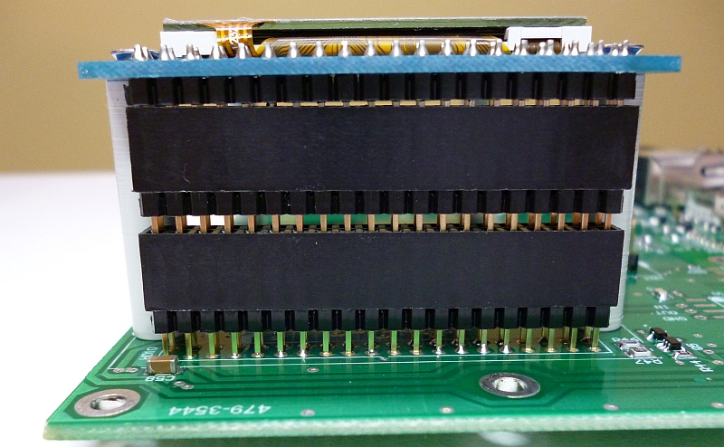

von Mehmet K. (mkmk)
Ich wollte mich noch nachtraeglich für den Tipp mit den
Stapelbuchsenleisten für Arduino bedanken.
Sitzt wie angegossen.
Gekauft hatte ich diese:
http://www.aliexpress.com/item/Stacking-Header-for-Raspberry-Pi-B-2x20-pin-Stacking-Header-total-length-19-5mm-8-5/32271349695.html?spm=2114.13010608.0.70.5Blbpp
