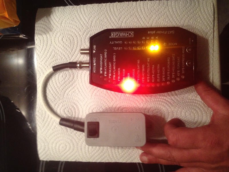

Hallo zusammen
ich suche so einen Akku aber nicht so teuer oder gibts eine anadere
Möglichkeit für mich???
Ich muss meine Antenne einstellen
1. https://www.conrad.de/de/schwaiger-sf9000-akku-941821.html
2. https://www.wohnmobilforum.de/bilderdienst/up/Test_7267.JPG
vielen Dank

Akku an sich ist kein Problem, aber da ist ja obendrauf noch ein
Antennenanschluss wenn ich das richtig sehe? Der Nippel mit dem Gewinde
drauf?
Also wenn ne 12V "Powerbank" reicht, dann kannst du da nen Modellbauakku
nehmen und ne Hohlsteckerbuchse dranschrauben.
Aber irgendwie glaube ich nicht, dass das Anforderungsmanagement damit
beendet ist.
von Tester T. (Firma: keine) (win786)
da kann man ein F Stecker nehmen
von ●DesIntegrator ●. (Firma: FULL PALATINSK) (desinfector) Benutzerseite
dieses System kenne ich so nicht, aber es sieht ja wohl so aus,
als ob der Sat-Finder selbst 18V sehen will.
da reichen dann 12V ausm Modellbau Akku nicht aus.
Nur dieser Schwaiger-Akku selbst lässt sich mit 12V laden,
da ist dann wohl ein Wandler drin.
Ersatzmöglichkeit:
Akku fürn Akkuschrauber.
Oder auch einen Lader für solche, der dann 18V abgibt.
damit dann einen eigenen Akkupack aus 1.2V-Akkus laden,
wenn der Akku vom Śchrauber nicht fehlen darf.
Dieser Akku tut so, als wäre er selber ein SAT Empfänger, der die LNB
speist, deswegen ist am Ausgang eine F-Buchse dran. Der SAT Finder
selber ist wie üblich ein Gerät, das man in die Leitung zum LNB
einschleift.
18V deswegen, weil die LNB mit 18V/14V gespeist werden.
Wenn man also ein anderes Akkupack verwenden will, sollte man darauf
achten, das der F-Anschluss keine Senke für HF ist, also in Reihe mit
dem Akku eine HF-Drossel.
man versuche es einfach, von der Spannung her gehts doch.
ich hab mir die Specs von dme Oginoll-Teil jetzt nicht durchgelesen,
wenn da jetzt moderne Akku-Technik drin ist, dürfte das aber länger
halten als 9-Völter.
deswegen dürften die Teile schneller alle sein als man mag.
