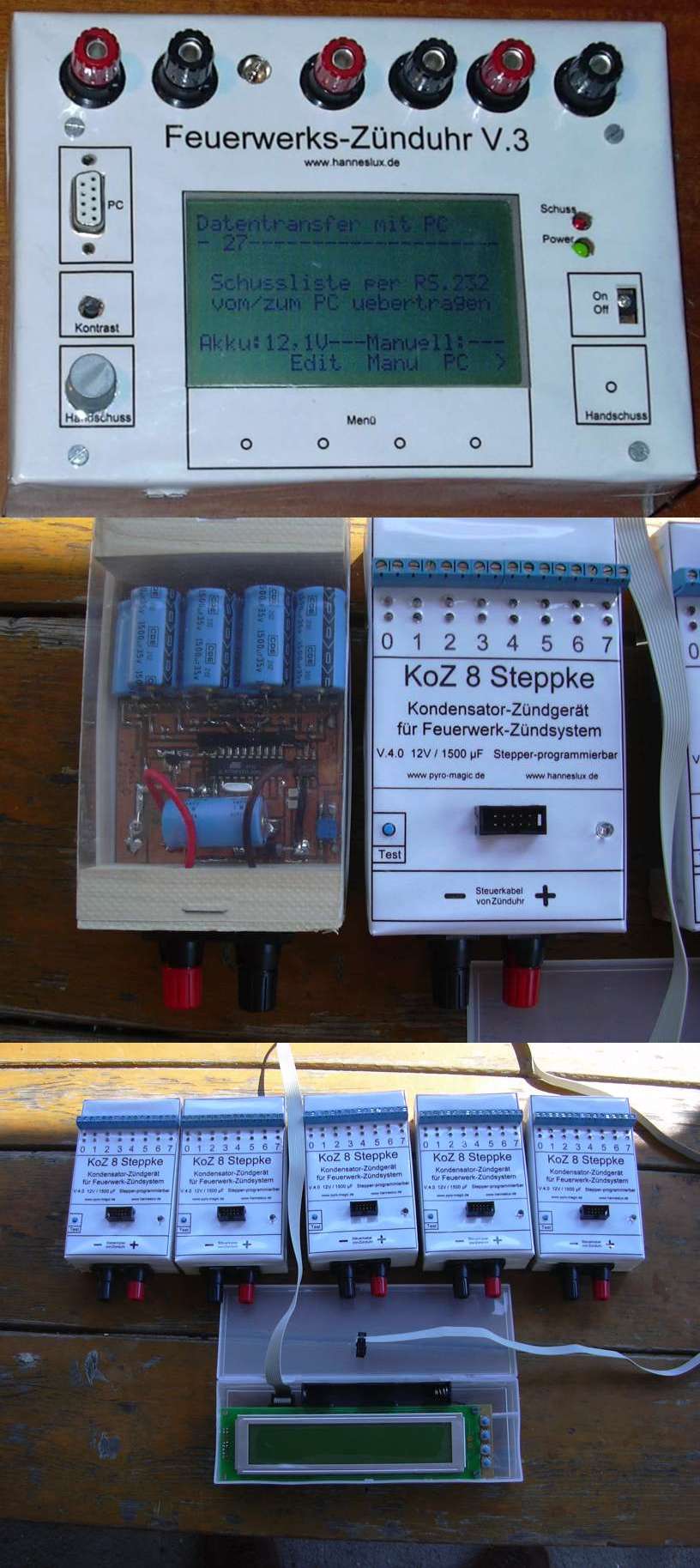

von Bin Beng (Gast)
Endlich muss ich Silvester um 00:00 Uhr nicht mehr raus in die Kälte
;-). Unser Zeitzünder zündet die 100-Schuss Batterie voll-automatisch
zur richtigen Zeit. Da kann man sogar früh ins Bett gehen und die bösen
Geister automatisch vertreiben lassen... Oder ...
Vorher laufen natürlich noch umfangreiche Testreihen, hier ein Foto
davon....

von Bin Beng (Gast)
Der Zünder ist der ein Schwachpunkt...
Weil ich gerade nichts anderes habe nehme ich 0.15mm Kupfer-Lackdraht.
Angesteuert mit PWM Pulsen. Wenn der Draht noch kalt ist sind es ca.
10A Strom Pulse, wenn er glüht noch um 2A Pulse. Zeitdauer ist auf 5s
beschränkt. Kleine China-Böller gehen ganz gut - da kann man den
Zünddraht mehrfach verwenden, bei den grösseren (mit stabiler meist
grüner Zündschnur) muss man die Puls-Periode schon weit aufdrehen so
dass der Draht durchbrennt (überlebt aber sowieso nicht).
Schaltplan kann ich natürlich nicht veröffentlichen, sonst kommt das
Forum noch auf den Index :-)
Ein weiter Schwachpunkt ist die mechanische Konstruktion, es regnet
gerade -> Testreihe eingestellt....

Naja, zur Zündung empfiehlt sich vielleicht Widerstandsdraht
(Konstantan oder so). Der hat einen definierten Widerstand.
Werde mir die Idee auf jeden Fall merken und ähnlich nachbauen. Für
mich werde ich aber eine Infrarot-Fernbedienung aufbauen.
Dann kann man das am frühen Nachmittag aufbauen, dann in Ruhe den Abend
genießen, um 0:00 Uhr in Ruhe anstoßen, mit dem Glas in der Hand raus
gehen, und auf den Auslöser drücken. Der Rest geht dann alleine. Naja,
und falls es regnen sollte, kann man vom Fenster aus die Fernbedienung
betätigen.
Richtig nette Idee. Gefällt mir sehr gut!

Dafür gibt es doch die "Brückenzünder A" zu kaufen. Die brauchen zum
sicheren Zünden in wenigen ms 600mA, halten mindestens 5 Minuten lang
195mA aus, ohne zu zünden. Somit lassen sich die Zündkreise gefahrlos
mittels (geeignetem!) Ohmmeter ausmessen.

http://www.hanneslux.de/avr/zuenduhr/index.html

Handelsübliche Brückenzünder sind inzwischen für Jedermann erlaubt und
im Pyro-Fachhandel auch verfügbar. Wer sein Sylvester-Feuerwerk
elektrisch zünden will, der sollte sich ernsthaft an den Bau der
Zündanlage machen, anstatt nur davon zu träumen und darüber (konjunktiv)
zu diskutieren. Ich habe zwar einem befreundeten Pyro-Man(e)n eine auf
AVRs basierende Zündanlage entwickelt, brauche und mache aber selbst
kein Sylvesterfeuerwerk.

Die Zünduhr (Bild 1, Mega8535, LCD 24x8, Bedientasten, Drehgeber,
serielle Schnittstelle, Gel-Akku 12V) lässt sich per Dialog oder per PC
programmieren. Dabei werden die Zünddaten aus der mit EXCEL erstellten
Zünd- und Aufbau-Liste entnommen. Das Zeitraster beträgt 0,1s. An die
Zünduhr werden über eine Zweidrahtleitung etliche Endgeräte (Bild 2)
angeschlossen, sowie zwei Relais zur Steuerung des MP3-Players (ein,
play). Neben Automatikbetrieb (vorprogrammierte Liste) ist noch
Handbetrieb nach Liste möglich (ignorieren der Zündtermine). Zusätzlich
kann jederzeit während des Feuerwerks (natürlich nur im Feuerwerksmode,
also wenn die Anlage scharf ist) ein Schuss von Hand gezündet werden,
dessen Schussnummer per Drehgeber eingestellt wird.
Die Endgeräte (Bild 2) sind mit Tiny2313 bestückt und haben je 8
Zündstromkreise. Sie werden über die Zweidrahtleitung von der Zünduhr
mit Strom und Daten versorgt. Mittels Test-Taste und LEDs kann ein
ungefährlicher Durchgangstest der Zündstromkreise gemacht werden. Über
den 10-poligen Wannenstecker (UART) kann ein "Terminal" (Bild 3)
angeschlossen werden, mit dem die Zündstromkreise parametriert werden
können.
Das Terminal besteht aus einem LCD 40x4, einem Tiny2313 und den 4
Bedientasten. Es wird über UART mit dem Endgerät verbunden, zeigt die
Einstellungen des Endgerätes an und stellt den Dialog zum Ändern der
Parameter zur Verfügung. Wird das Endgerät von der Zünduhr mit Strom
versorgt, so versorgt sich auch das Terminal aus dem Endgerät. Wird das
Endgerät nicht versorgt, so kann das Terminal mit 4 NiMH-Akkus betrieben
werden und versorgt den Tiny2313 des Endgerätes mit Strom. Mittels
Terminal wird jedem Zündstromkreis eine Schussnummer und eine
Verzögerung zugewiesen, sowohl als Block (laufende Nummern, keine
Verzögerung) als auch separat für jeden Anschluss. Dies ermöglicht neben
normaler Ansteuerung (ein Schusstelegramm, eine unmittelbare Zündung)
auch räumlich verteilte Synchronzündungen sowie Kaskaden (Zündsequenzen,
"Stepper", sowas wie Lauflicht) mit nur einer Schussnummer der Zünduhr.
Dazu werden mehrere Zündstromkreise (auch in mehreren Geräten möglich)
auf dieselbe Schussnummer parametriert, aber auf verschiedene
Verzögerungen.
Die Bilder zeigen die Module vor dem Einbau in feldtaugliche Koffer bzw.
Gehäuse.
Für größere Feuerwerke gibt es noch einen Repeater (Akku,
Signalaufbereitung) zur Versorgung weiterer Endgeräte, also zum
Einspeisen neuer Energie zum Vermeiden zu großer Spannungsabfälle auf
der Busleitung.
Weiterhin gibt es noch einen "Brülleimer", bestehend aus (großem) Akku,
einer (kleinen) (Bummbumm-) Auto-Endstufe, einem Vorverstärker und einem
MP3-Player mit Relaiskarte zum synchronen Beschallen mit Begleitmusik.
Falls die 170 Schussnummern einer Zünduhr nicht reichen, lassen sich
mehrere Zünduhren über ihre Synchron-Eingänge kaskadieren.
