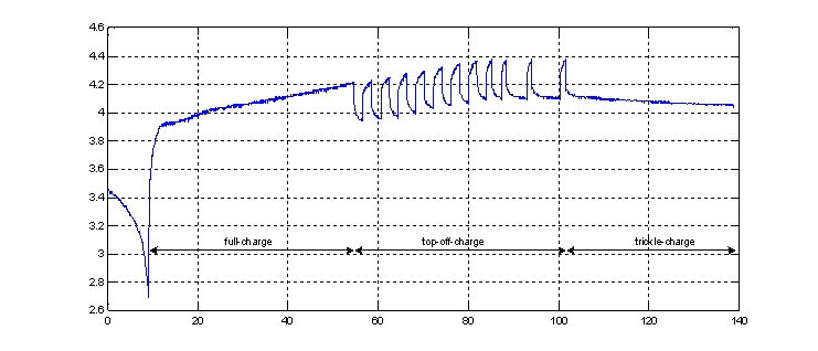

Mich würde mal interessieren wie hoch der Ladefaktor von Li-Ion bzw
Lipoly-Akku´s ist.
Bei Ni-Cd liegt er ja bei 1,4 bis 1,6  und bei Bleiakku´s bei ca. 1,2
(für die die´s nicht wissen : ladefaktor sagt aus um wieviel mehr
energie man reinladen muss als man dananch entnehmen kann)

Wenn du LiIon Akkus schnell lädst (1C Ladung) must du
ungefähr 1h für 1C Ladung rechnen. Danach hast du ca. 70% der Kapazität
geladen. -> Ladefaktor 1.4
Dann nochmal 1h für top-off charging auf >95% der Kapazität.
Beim top-off charging wird der Strom über die Zeit immer kleiner,
leider kenne ich den mittleren Strom hier nicht. Wenn man mal 50%
annimmt, wäre das ein Ladefaktor von 0.5Ch/0.25=2
Über alles gesehen 1.5/0.95 = 1.6
Ich habe mal ein Beispiel-Bild angefügt, 1A constant current, pulsed
top-off auch mit 1A, Akku Kapazität ungefähr 1Ah
