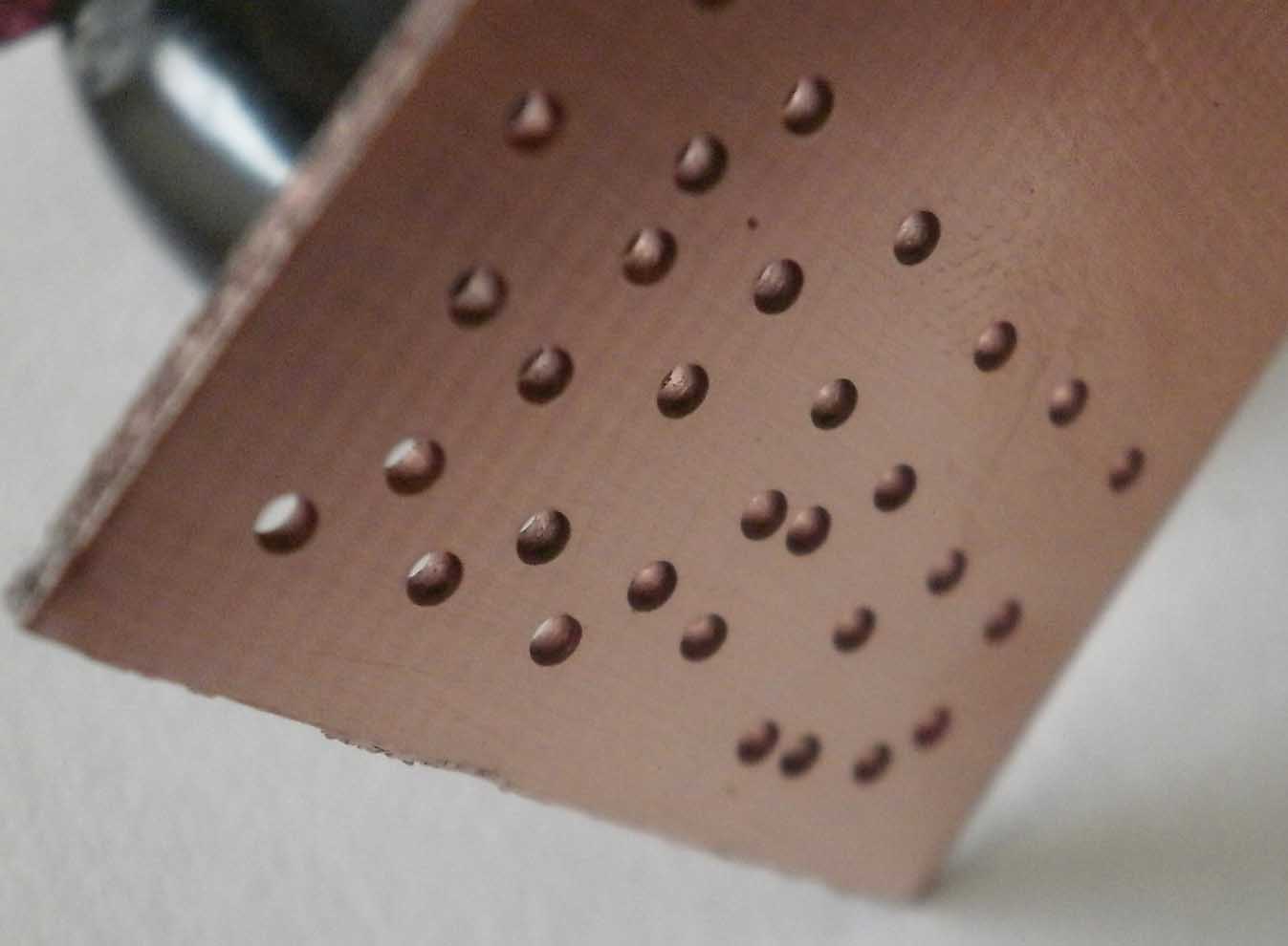

von Werner H. (pic16)
Häufig geistern ja hier im Forum diverse Spezialisten mit ihren
"Anleitungen" zum Durchkontaktieren rum.
Hier ist ein absolut verlässliches ECHTES mit Amateurmitteln, sehr
preiswertes und vor allen Dingen funktionierendes Verfahren, welches mit
wenigen chemikalien auskommt und statt Palladium Silber(als Nitrat)
verwendet.

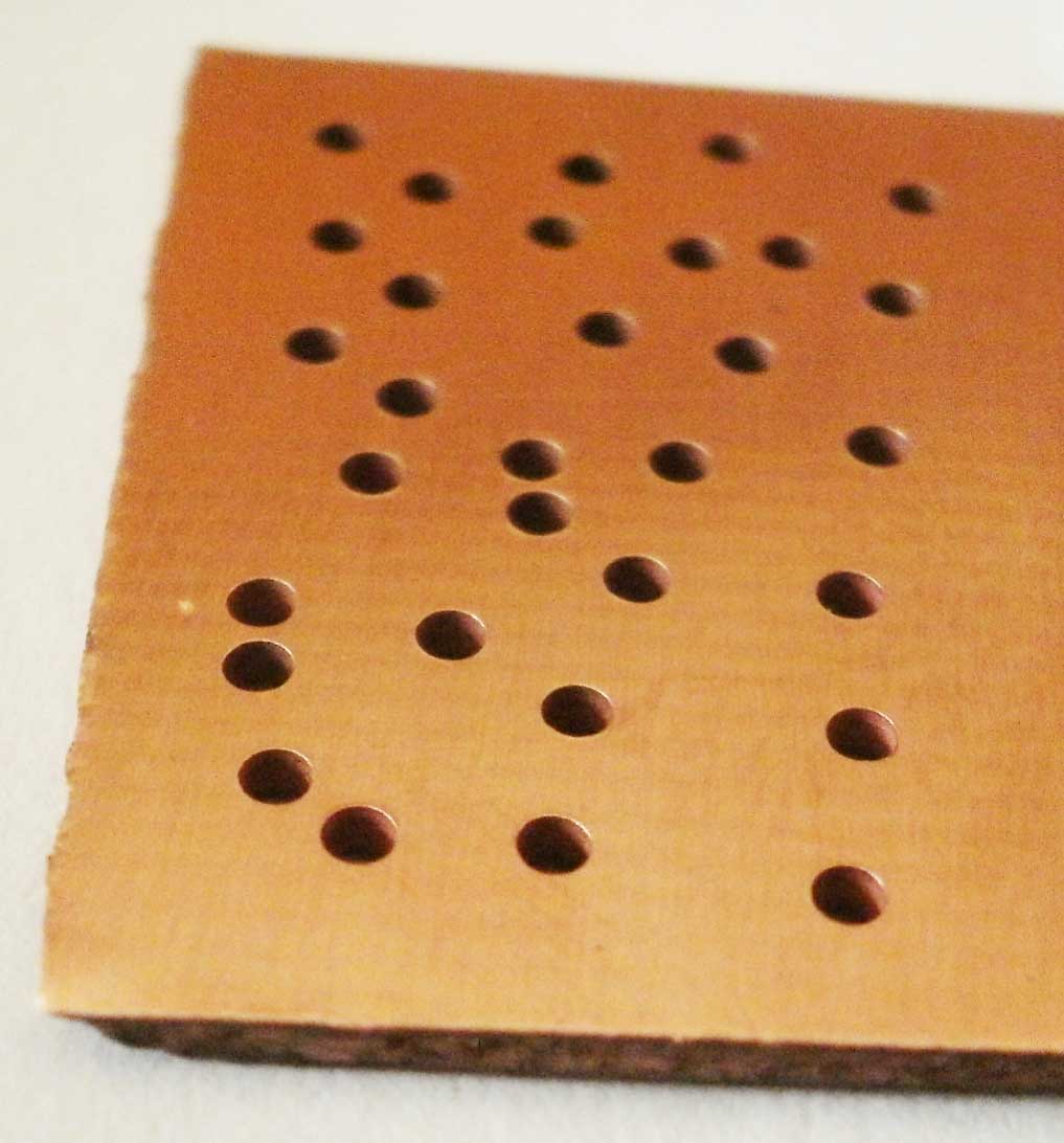

1. Schritt;
Das Rohmaterial, egal wie stark, wird CNC gebohrt und anschliessend mit
einem Glasceranfeldschaber (was fürn Wort) vorsichtig entgratet. Dabei
wird der Grat nicht in die Bohrungen gedrückt sondern mit der Oberfläche
bündig abgeschnitten. Bohrdurchmesser von 0,3mm aufwärts gehen
Problemlos. Kleiner hab ich noch nicht probiert weil keine kleineren
Bohrer.
2. Schritt;
Die Platine wird ungereinigt in Lösung 1 für 20 Min verbracht und
anschliessend unter Fliessendem Leitungswasser gespült.
3. Schritt;
Die Platine wird für 10 Min in Lösung 2 Verbracht und anschliessend
unter Fliessendem Leitungswasser gespült. Hier zementiert sich ein
leichter Silberüberzug welcher sich mit unseren Mitteln leider nur
Mechanisch entfernen lässt, also feinstes schleifvließ. Keinesfalls
scheuermittel wie Scheuermilch o.ä. anwenden weil es auch in den Löchern
scheuern würde. Hier empfielt es sich unbedingt Gummihandschuhe zu
benutzen, anderenfalls habt ihr beim Galvanisieren arge Probleme mit den
fettigen Fingerabdrücken!!

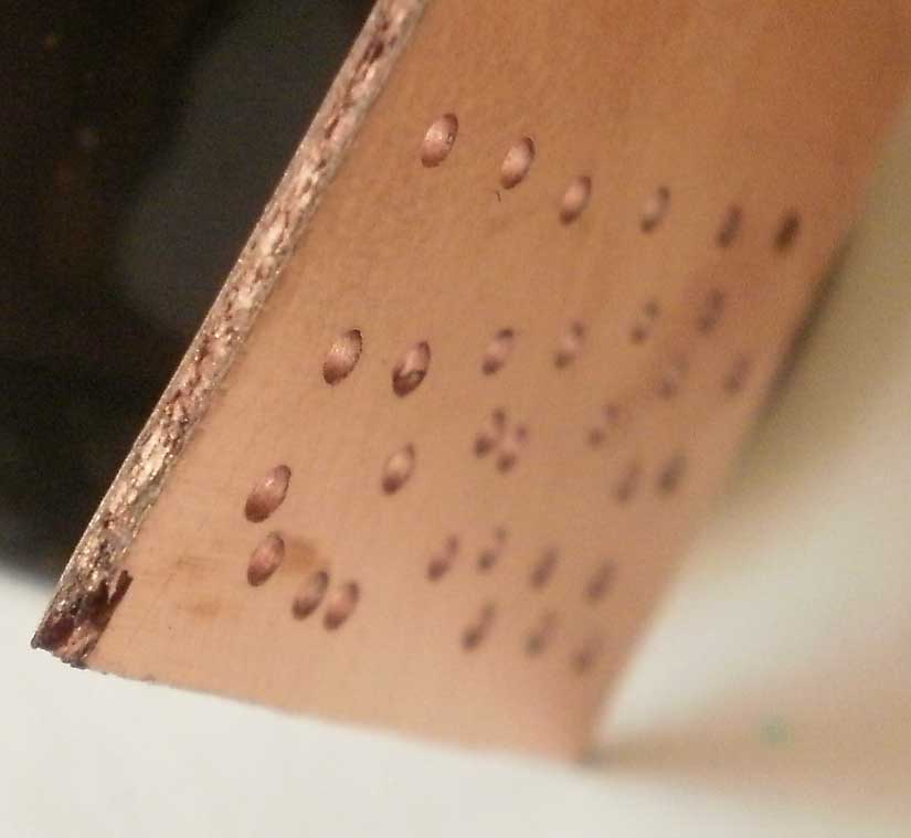

4. Schritt;
Nun gehts für ca. 10 Min in Lösung 3. Nach wenigen Minuten ist eine
Gasbildung (Wasserstoff) auf der Platine zu beobachten und nach ca. 10
bis 15 Min hat sich in den Bohrungen ein hauchdünner Kupferfilm
gebildet. Müsst ihr eben mal mit dem Multimeter den Durchgangswiderstand
messen, sollte null Ohm sein.
5. Schritt;
In Lösung 4 verbringen bis die Platine wieder normal Kupferfarben ist,
anschliessend mit fliessendem Wasser spülen.

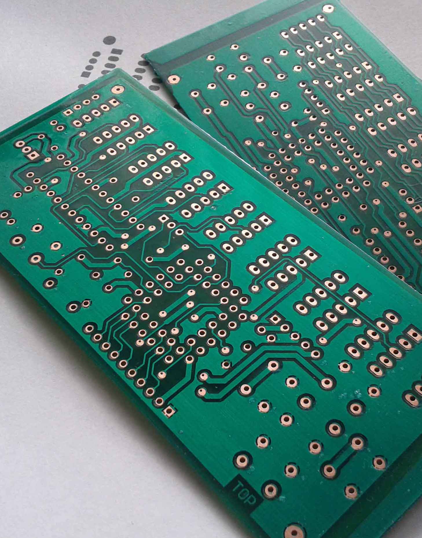

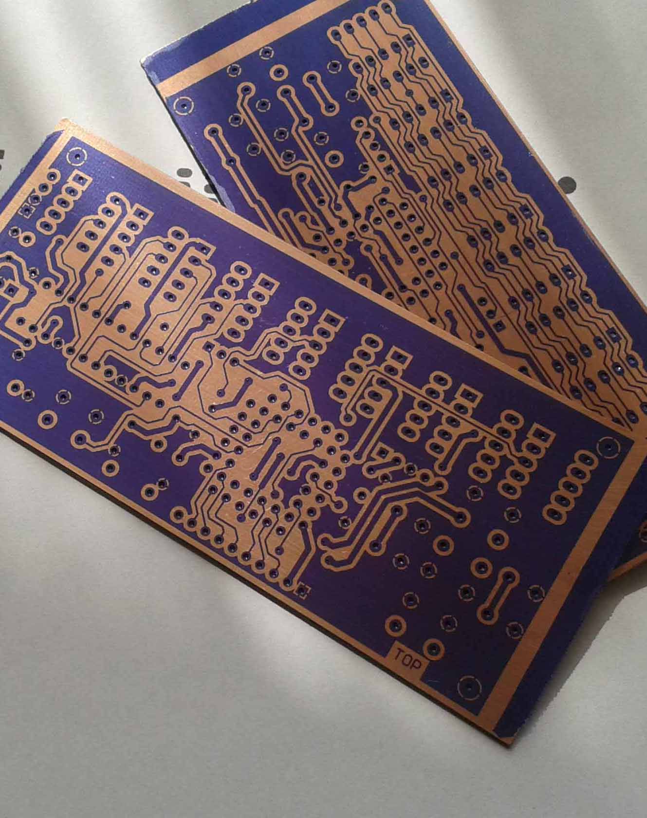

6. Schritt;
Galvanisieren und "fertich is". Wenn ihr euch genau an diese Anleitung
haltet so sind 100%tig schöne und glänzende DK's das Resultat, keinerlei
Fehlstellen bei sauberer Arbeit.
Nun die "Rezepte", alles für je 100 ml entmineralisiertes Wasser.
Lösung 1: 20g Zinn(II)Chlorid in Wasser lösen und anschliessend soviel
Salzsäure zugeben bis die Lösung wieder aufklart. Diese Lösung ist
längere Zeit Verwendbar (meine Lösung ist über 1 Jahr alt)
Lösung 2: 0,2g Natriumtetraborat (Borax) in 50ml Wasser lösen. Borax ist
nicht besonders löslich, Wärme hilft. 0,02g Silbernitrat in 50ml Wasser
lösen, anschliessend in die Boraxlösung geben und gut schütteln.
Mindestens 2 Stunden reagieren lassen! Diese Lösung ist ca. 2 Wochen
Haltbar, danach flockt das Silber aus.
Lösung 3: 1,2g Kupfersulfat in 50ml Wasser vollständig lösen und
anschliessend 2,5g Kaliumnatriumtartrat (Seignette Salz) zugeben und
schütteln bis die Losung trübe wird. 1,4g Natriumhydroxid in 50ml Wasser
vollständig lösen und anschliessend unter rühren in die Kupfer/Tartrat
Lösung geben. Unmittelbat vor Gebrauch 4,0ccm Formaldehyd (30%)
dazugeben. Diese Lösung nur rel. kurze Zeit haltbar!
Lösung 4: 0,5g Zitronensäure in 100ml wasser vollständig lösen.
Kupferbad: 200g Kupfersulfat in 1l wasser vollständig lösen und 30ml
Konz.Schwefelsäure langsam zugeben. 0,005g Thioharnstoff in wenig Wasser
lösen und dem Elektrolyt zugeben. 200mg Kochsalz (Spülmasch. Salz weil
kein Jod) in wenig Wasser lösen und langsam soviel zum (unter strom
stehenden!!) Kupferbad zugeben bis die Kupferanoden schön schwarz sind.
Den schwarzen Belag niemals abwischen und die Anoden nicht trocknen
lassen! Alternativ zum Kochsalz könnt ihr auch Salzsäure verwenden. Zum
Schluss noch einen Tropfen Netzmittel (zb. für fotogr. Zwecke ) zufügen.
Alle Bäder haben Raumtemperatur.
********Wichtig***********
Grundsätzlich beim hantieren mit Chemikalien Schutzbrille und
Gummihandschuhe benutzen!! Chemie vor Kindern sichern, keine
Lebensmittelbehältnisse verwenden und gut beschriften. Silbernitrat
macht schwarze Flecken auf Haut, Salzsäure frisst Dieselbe und
Natriumhydroxid ist auch nicht prickelnd.
Formaldehyd, ja das ist der einzige Stoff welcher, weil Toxisch, u.U.
Problematisch beim Bezug werden könnte. Müsst ihr z.b. in die Apotheke
eures Vertrauens und dort ordern. 30% werdet ihr kaum bekommen aber 10%
sind dort möglich, müsst ihr eben umrechnen. Der Rest Chemie ist recht
harmlos und zb. in der Bucht zu bekommen. Verbrauchte Chemie in einem
Behälter sammeln und mit Schwermetall Abfälle beschriften und ab zum
Schadstoffmobil!
Eine genaue Waage (0,01g) messbecher spritzen usw. werden gebraucht,
ebenso Schalen (Tupper mit Deckel) für die einzelnen Bäder. Eime
ordentliche Stromversorgung für 2-3 A pro dm² und dran denken das die
Platte 2 Seiten hat!
Wie ihr nach dem DK weiter verfahrt, Tenting o. Zinn ist euer Bier.
Ich besorge und verkaufe keine Chemie. Bezugsquellentipps nur per PM für
angemeldete User. Alles andere nur hier. Wer Chemie nicht mag soll sich
raushalten!!!
Die hab ich heute gemacht. Kosten nicht mal 1 Euro, Zeitaufwand ca. 6
Stunden wobei rund 4 Stunden aus warten bestanden.
von Jonas G. (jstjst)
WOW das sieht schon sehr professionell aus.
Wie überträgst Du das Layout auf die Platine?
Ist das Tonertransfer und was verwendest Du als Träger?

von D. T. (tuxiuser)
Hallo Werner,
saubere Arbeit.

von Robin (Gast)
> ca. 6
Wie belichtest du in einem verfahren? Bzw wie beschichtest du nach dem
Durchkontaktieren deine Platinen?
Deine Folien sehen so dunkel aus an den transparenten stellen und für
Tentingresist sieht mir das zu sehr in die Löcher gezogen aus. Ich würde
auf irgend einen Lack tippen... könntest du da noch mehr angaben zu
machen?

Robin schrieb:
> Wie belichtest..... wie beschichtest....
Tentingresist ohne Vakuum auflaminiert, ist normal daß das Zeug in die
Löcher gezogen wird. Belichtung mit Led Belichter 10Watt für   35
Sekunden und mit Natriumcarbonat entwickelt.
>Folien sehen so dunkel aus....
Ich verwende Fotografischen Film aus "eigener Herstellung" und bekomme
immer einen leichten Grauschleier, welcher aber nicht weiter stört.
