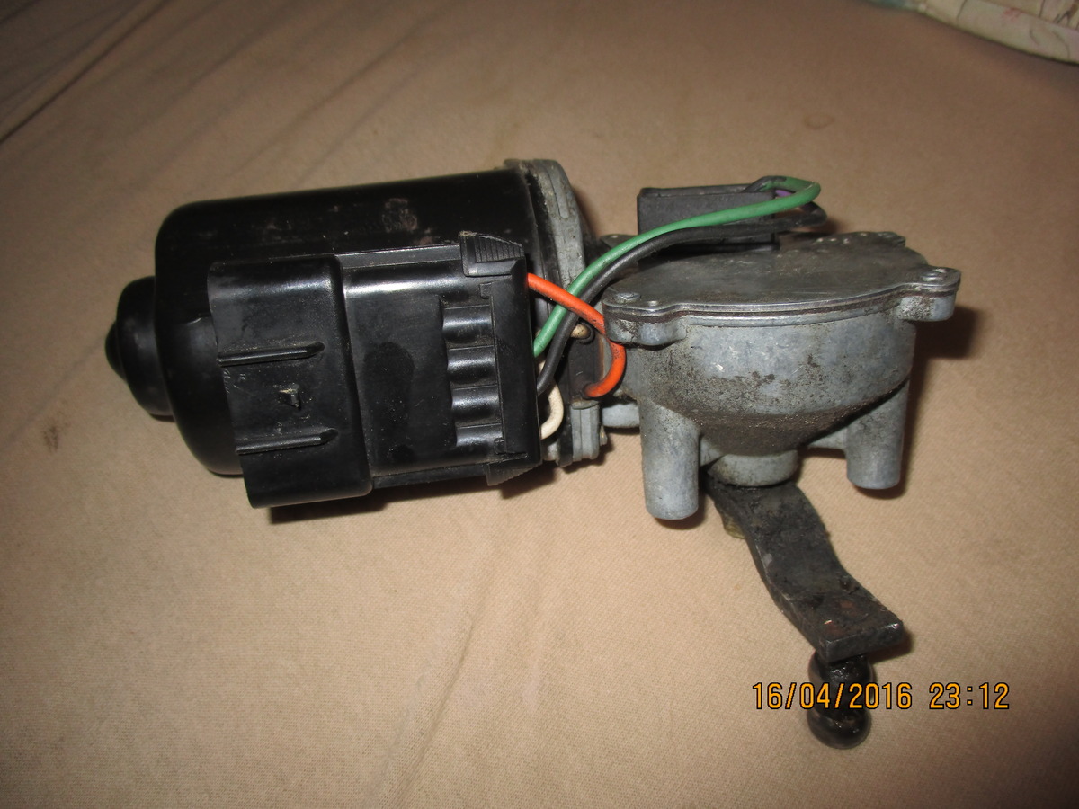

Hallo, ich hoffe ich bin hier richtig. Ich möchte einen Wischermotor mit einem 12V 5A Netzteil betreiben, um eine gleichbleibende Rotationsbewegung zu bekommen. Bei Stromzufuhr dreht sich der Antrieb nicht wie gewünscht im Kreis, sondern gibt immer eine minimale ruckartige Drehbewegung von sich. Habe ein 12V 2.5A Netzteil angeschlossen, um zu testen, ob es am Netzteil liegt. Es dreht, wie erwartet, halb so stark mit demselben Problem. Habe in Youtube Videos gesehen, in denen Netzteile mit gleichen Werten verwendet wurden. Ist der Motor defekt oder muss ich noch irgendwas umbauen, dass ich eine Drehbewegung bekomme?
Hallo Greife, welche Kontakte der Motors hast Du denn benutzt? Ein normaler Wischermotor hat ja mehr als 2 Anschlüsse, die ein einfacher Motor hat. Im Gehäuse des Motors sind normalerweise noch Kontakte drin, die dafür sorgen, dass der Wischerarm nach dem Abschalten selbsttätig in die Grundstellung weiterläuft. Dazu gibt es neben den Anschlüssen für die Masse (Minuspol der Versorgung) und dem Anschluss zum Einschalten/drehen des Motors auch noch einen Kontakt, der dauerhaft mit Spannung versorgt werden muss. Schau Dir das nochmal genau an. Falls verfügbar vergleiche Deine Schaltung mal mit einem Stromlaufplan eines Autos. Da stehen normalerweise auch die Klemmenbezeichnungen drin, die auch auf den Anschlussstecker des Wischermotors stehen sollten. Falls Du dann immer noch Probleme haben solltest, poste doch mal ein Skizze Deiner Beschaltung (möglichst mit den Klemmenbezeichnungen des Motors). Dann kann man Dir leichter helfen. Viel Erfolg! Hoschti
Wahrscheinlich verwendest du Schaltnetzteile die bei der kleinsten Überlast glauben einen Kurzschluss zu erkennen und in die Knie gehen und nach kurzer Zeit einen Restart machen, und kein konventionelles Trafonetzteil das beim Anlaufen des Motors erst mal massiv überlastbar ist ohne zu stöhnen. Denn 3 bis 5A ist die Dauerstromaufnahme des Motors, beim Anlaufen gönnt er sich gerne das 10-fache und Schaltnetzteile müssen auf diesen Anlaufstrom ausgelegt sein.
Danke für deine Antwort. http://ecx.images-amazon.com/images/I/41vQSaaxN6L.jpg ist mein Motor. Dieser hat nur zwei Anschlüsse. Habe leider keinen Plan eines Autos zur Hand. Ich möchte ihn nicht in ein Auto einbauen, sondern mit einem externen Netzteil betreiben. Es ist einfach nur + des Netzteils an + des Motors angeschlossen und - des Netzteils an - des Motors.^^
Hi, ich würde mal den Widerstand von dem Motor mit einem Multimeter messen. Dann kannst du den Anlaufstrom besser abschätzen. Wenn du kannst, würde ich mal eine kleinere Spannung versuchen. Vielleicht kommst du dann mit 5A aus und er läuft an. Gruß Daniel

Horst V. schrieb: > Dazu gibt es neben den Anschlüssen für die > Masse (Minuspol der Versorgung) und dem Anschluss zum Einschalten/drehen > des Motors auch noch einen Kontakt, der dauerhaft mit Spannung versorgt > werden muss. Schau Dir das nochmal genau an. Vorsicht! Masse ist über das Gehäuse, der rote Draht ist die langsame Stufe, der weisse die schnellere Stufe... grün und schwarz wäre der Rücklaufkontakt, der wird aber in Deiner Anwendung nicht gebraucht, außer Du willst den Motor an der Endstelle stehen lassen... Also ist schwarz nicht die Masse! Die kommt immer über das Gehäuse... Und ich habe es eben mit 4,7R Vorwiderstand getestet, läuft problemlos an, nur eben langsamer... Gruß Mani
Sollte der Motor dennoch in Grundposition stehen lassen, dann wäre an Hand meines Beispieles Rot und schwarz verbinden, Plus dann auf Grün und der Motor stoppt... Schwarz und Grün verbinden (Überbrückung des Rücklaufkontaktes) lässt den Motor wieder anlaufen (Intervallschaltung) Schwarz/Grün ist nur ein Öffner in Ruheposition des Scheibenwischers... Das selbe wäre für Stufe 2 (schnelle Geschwindigkeit): Und dann eben weiß auf schwarz - Grün auf Plus... Aber nicht jeder Wischermotor ist so wie meiner aufgebaut!
Hab ihn zum laufen bekommen. Hab das Netzteil mit einem der Kabel und dem Gehäuse verbunden. Jetzt dreht es rund. :) Nur noch nicht schnell genug. Was für ein Netzteil brauche ich denn? Ich denke, ein 750W Netzteil ist da ein bisschen zu überdimensioniert. Ich nehme an, ich brauche einfach nur mehr Stromstärke. Ca. 10A bei 12V?

Greife schrieb: > Hab ihn zum laufen bekommen. Hab das Netzteil mit einem der Kabel und > dem Gehäuse verbunden. Jetzt dreht es rund. :) Schön - ist ja schon mal was. :) Wie bei (fast) allen Deinen Beiträgen bist Du aber anscheinend zu faul dazu, noch Näheres/Genaueres dazu zu sagen. Sollen wir Dir hier die "Würmer aus der Nase ziehen"? Oder raten, womit Du ihn zum Laufen brachtest und was beim Anschluß des anderen Kabels geschah bzw. ob er dabei "verhungerte" oder "ruckelte"? Denk bitte mal darüber nach, was Du hier den Leuten, deren Hilfe/Unterstützung Du erwartest, zumutest. :) > Nur noch nicht schnell genug. Obwohl auf dem Motor 12 V angegeben ist, läuft er in der Realität unter der Bordnetzspannung eines KFZ's, die im Sommer bei ca. 13,8 und im Winter bei etwas über 14 V liegen kann. Soll heißen: Wenn Du per Deinen zwei Kabeln unterschiedliche Drehzahlen des Motors fahren kannst, ist die max. Drehzahl einerseits durch die höchstmögliche U von 14 V und andererseits durch die "schnellste" Schaltstufe des Motors limitiert. > Was für ein Netzteil brauche ich denn? Ich > denke, ein 750W Netzteil ist da ein bisschen zu überdimensioniert. > Ich nehme an, ich brauche einfach nur mehr Stromstärke. Ca. 10A bei 12V? "Schwitzt Du Dir das aus den Rippen" bzw. bist Du tatsächlich nicht dazu in der Lage, all die Hinweise und Tips, die Dir dazu längst (mehrfach) gegeben wurden, auch mal mindestens geistig oder in der Tat umzusetzen? Hast Du ein Meßgerät und auch schon mal etwas vom URI gehört? http://alle-eselsbruecken.de/ohmsches-gesetz/ Du hast einen DC-Motor, dessen Wicklungs-Widerstände Du ohne weiteres auch (nur) ausmessen kannst. Bzgl. möglicher Verschaltungen gab Dir Mani W. genug Anregungen. Und MaWin sowie Harald Wilhelms u.a. sagten Dir auch hinreichend genug zu erheblich höheren Anlaufströmen bzw. der "Zusammenbruchs-Charakteristik" Deiner "lächerlichen" Netzteile. Hast Du das alles nicht verstanden? Im Übrigen wird üblicherweise, wie Mani W. schon sagte, bei Wischermotoren über ihr Gehäuse der Masseanschluß hergestellt, weil sie irgendwo im KFZ an das Karosserieblech angeschraubt sind. Und i.d.R. drehen sie auch konstant nur in eine Richtung. Was auch beabsichtigt ist, weil es sich um Schneckengetriebe handelt. Mit "Ruckeln" läuft da überhaupt nichts, weil die Rotorwelle, deren eines Ende die Antriebsschnecke ist, beim Einschalten des Motors durch das Magnetfeld auf eine Stahlkugel "gedrückt" wird und erst dadurch immer in der gleichen Längsposition völlig spielfrei läuft. Es gibt auch noch eine andere (bessere) Ausführung: Da sind an beiden Enden der Antriebsschnecken-Welle "Auflauf"-Kugeln eingebaut, wodurch wenigstens die Antriebsschnecke permanent (nahezu) spielfrei gehalten werden kann. "Ruckeln" ist meist nur dann möglich, wenn das aufgebaute Magnetfeld zu schwach ist, den Rotor entweder sofort mit dem Beginn der Drehbewegung auf die Kugel drücken oder dort halten zu können. Vgl. Dein "Ruckeln", wenn der Strom "wegbricht" oder nicht ausreicht. :)
