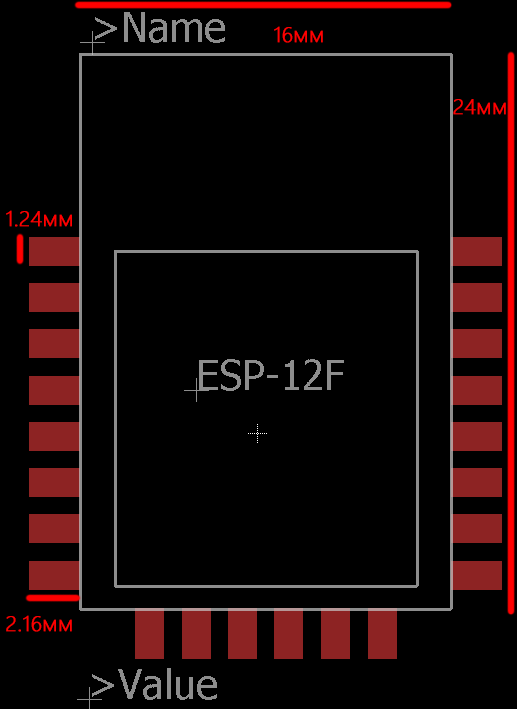

ich versuche mich gerade an einem ESP8266 12-F Breakout Board und habe
in Eagle ein ESP8266 Package erstellt. Nun stelle ich mir die Frage, ob
meine Pads groß genug sind um sie noch per Hand verlöten zu können (hab
sowohl eine 1.6 als auch 0.8mm Lötspitze).
Die Maße seht ihr im Bild im Anhang, wäre nett wenn da jemand schon
Erfahrungen damit hat und diese teilt!
Grüße
von Falk B. (falk)
Das geht problemlos.
von Joe F. (easylife)
Man wird die Pads problemlos mit dem Kolben verzinnen können, aber mit
dem Modul werden sie nicht gut kontaktieren.
Schiebe (bzw. verlängere) die Pads mal noch unter das Modul
seitlich: 1.2mm
Unterkante: 0.6mm
Ausserdem sind die Pads zu breit.
1mm ist im Datenblatt gezeigt.

von Falk B. (falk)
@Max MMM (maxmicr)
>Ich hab sie erst nach dem 'das klappt problemlos' bestellt.
Es wird funktionieren, man braucht halt eine guten Klecks Lötzinn um den
minimalen Spalt zu überbrücken. Bei Handlötung kein Problem, nur bei
Reflow würde es nicht funktionieren.

von Falk B. (falk)
@Joe F. (easylife)
>seitlich: 1.2mm
>Unterkante: 0.6mm
Welches? Da gibt es viele komische Dateien.
http://www.electrodragon.com/w/File:Esp-12e_dimension.jpg
Die PADs des MODULS sind 1mm breit, üblicherweise macht man aber die
PADs der PLATINE etwas breiter. 1.25mm sind schon OK, macht 0,76mm
Lücke. Da kann man noch ein Schwein durch treiben ;-)
Daß die Pads der Platine im Normalfall auch UNTER die Pads des Moduls
gehen müssen ist klar. Hab ich wohl auf die Schnelle im Bild des OP
übersehen :-(

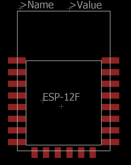

von Max M. (maxmicr)
Ist das nun so in Ordnung?
von Falk B. (falk)
Jetzt ist es sehr gut. Profis würden für reines Reflow die Pads sogar
noch kleiner machen. Da hat man dann aber Probleme beim Löten per
Lötkolben.
Nein leider nicht.
Wenn du die Pads breiter als 1mm machst, erhöhst du die Gefahr mit den
Pads die GND Vias zwischen den Pads aus Versehen mit zu kontaktieren.
Ausserdem sind oberhalb der unteren Kontaktreihe ebenfalls Vias, die bei
deinem Footprint jetzt im Weg sind.
Daher sagte ich ja, rücke die Pads unten nicht so weit ein, wie die an
der Seite, und mache alle Pads nur 1mm breit.

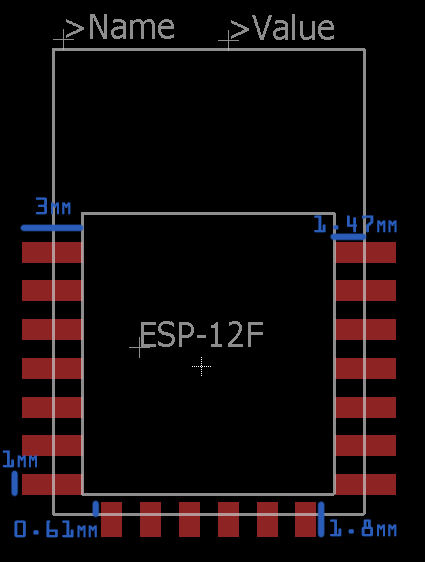

Warum machen die Chinesen auch so ein Board ^^
Jetzt müsste es aber wirklich passen. Hab das Teil mit dem Messschieber
abgemessen.
Warum nicht?
Schön wäre gewesen, wenn im Datenblatt ein passender, bemaßter Footprint
zu finden ist.
Aber man kann ja nicht immer alles haben.
> abgemessen.
Na siehste.
