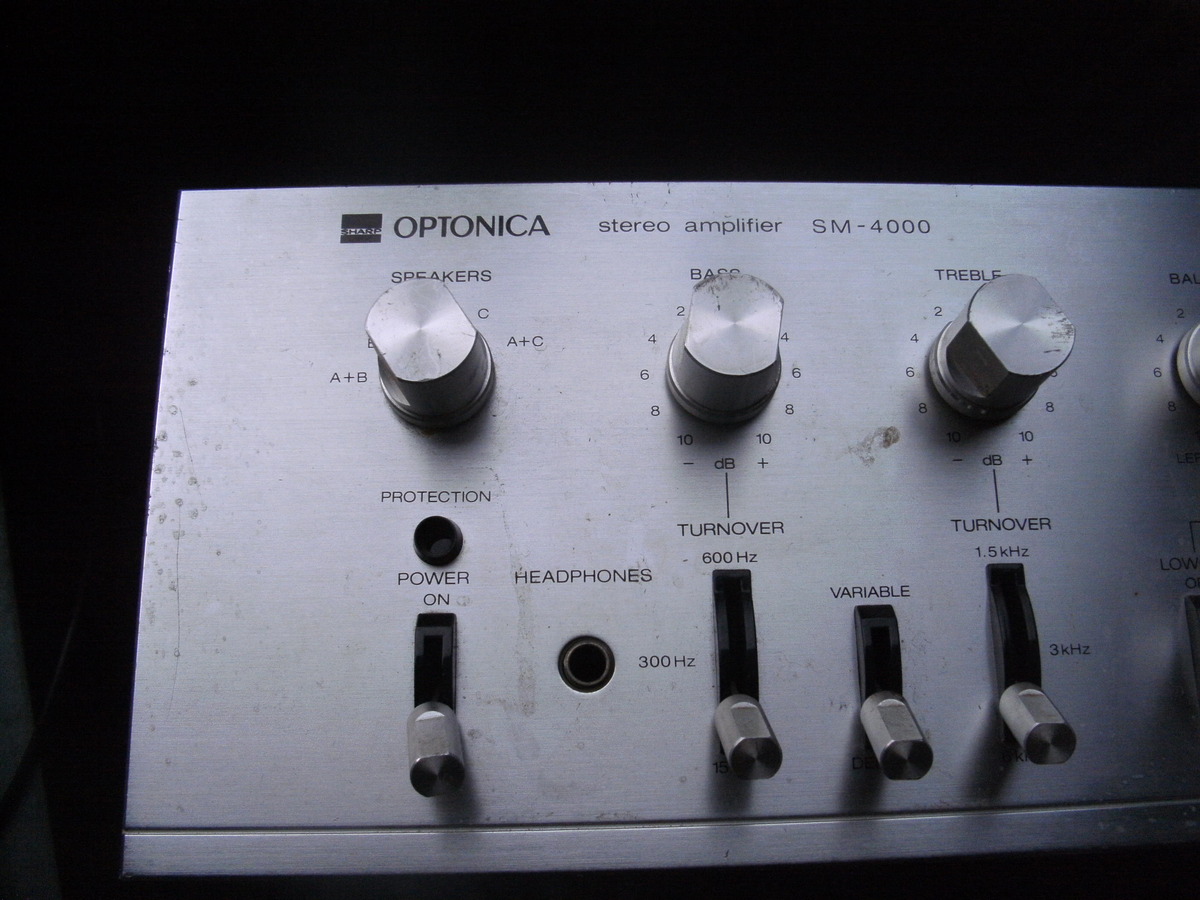

Hallo @all sorry dass ich mich kurzfasse, aber vielleicht geht es ja auch recht schnell. An meinem Steroverstärker brummt es unabhängig vom Lautsärkeregler kontinuierlich gleich laut. Am Köpföherausgang, sowie an den Boxen. An den Boxen sehr laut, und am Kopfhörer ist es auszuhalten. Ich habe leider nur ein billigtes Multimeter, habe aber an der Spannungsversorgung der beiden preampplainen jeweils 30Volt Gleichspannung messen können. Wechselspannung bekam ich keine angezeigt. Ich gehe davon aus, es liegt an der Endstufe. An was könnte das liegen ? Bin ehlich gesagt nur Hobbyelektroniker ohne tiefere Kenntnisse Freu mich auf Antworten lg meinereiner
meinereiner schrieb: > Brummen am Kopfhörerausgang und an den Boxen Brummprobleme liegen in den meisten Fällen an sog. Brummschleifen =mehrfache Verbindungen der Masseleitungen.
Nee, wenn der Lautstärkeregler zu ist. Dann kann es nur von der Betriebsspannung kommen. Also die Siebkondensatoren. Aber sehr selten.
michael_ schrieb: > Dann kann es nur von der Betriebsspannung kommen. > Also die Siebkondensatoren. > Aber sehr selten. Hab ich mir fast gedacht. Danke! DAVID -. schrieb: > Haste BILDER vom INNEN leben deines guten stücks ? ja, hab ich, werde Sie heute noch hochladen. Bitte nicht erschrecken, an dem guten Stück wurde ganz schön rumgebastelt. Ist aber nicht auf meinem Mist gewachsen.
michael_ schrieb: > Nee, wenn der Lautstärkeregler zu ist. > Dann kann es nur von der Betriebsspannung kommen. > Also die Siebkondensatoren. > Aber sehr selten. ah, müsste ich dann aber nicht Wechselspannung messen? Oben bei den 30V an den Preampplatinen?
meinereiner schrieb: > michael_ schrieb: >> Nee, wenn der Lautstärkeregler zu ist. >> Dann kann es nur von der Betriebsspannung kommen. >> Also die Siebkondensatoren. >> Aber sehr selten. > > ah, müsste ich dann aber nicht Wechselspannung messen? Oben bei den 30V > an den Preampplatinen? "Brummen" wurde hier im Forum schon hundertfach beschrieben.... Ich vermute auch (so wie Du das schilderst) das mindsstens ein Siebelko im Netzteil hin ist. Und ja, auch dann misst Dein Messprömpel natürlich Gleichspannung. Diese ist nur mit kleiner Wechselspannung überlagert. Und wenn nur ein Siebelko hin ist, werfe dennoch den (oder die) Anderen auch raus. Old-Papa
> Nee, wenn der Lautstärkeregler zu ist. > Dann kann es nur von der Betriebsspannung kommen. Das stimmt nicht. Es kann trotzdem an einer Masseschleife liegen. Kontrolliere das zuerst, indem du alle verzichtbaren Verbindungen entfernst und eine Batteriebetriebene Signalquelle anschließt (z.B. Smartphone ohne(!) Ladegerät). Wenn es dann nicht brummt, dann ist die Fehlerursache eine Masseschleife. Ansonsten warscheinlich mangelhafte Stabilisierung der Versorgungsspannung. Teste das erstmal, denn davon hängt die weitere Vorgehensweise ab.
Stefan U. schrieb: > Das stimmt nicht. Es kann trotzdem an einer Masseschleife liegen. > Kontrolliere das zuerst, indem du alle verzichtbaren Verbindungen > entfernst und eine Batteriebetriebene Signalquelle anschließt (z.B. > Smartphone ohne(!) Ladegerät). Es brummt doch aber auch, selbst wenn ich gar keine Signalquelle anschließe. Ich hab mal schnell Bilder gemacht. Leider sind die sehr schlecht geworden und ich muss erst mal Batterien aufladen Old P. schrieb: > "Brummen" wurde hier im Forum schon hundertfach beschrieben.... > Ich vermute auch (so wie Du das schilderst) das mindsstens ein Siebelko > im Netzteil hin ist. Und ja, auch dann misst Dein Messprömpel natürlich > Gleichspannung. Diese ist nur mit kleiner Wechselspannung überlagert. > Und wenn nur ein Siebelko hin ist, werfe dennoch den (oder die) Anderen > auch raus. Danke dafür. Das sind die beiden gr0ßen fetten Dinger neben dem Trafo?
Stefan U. schrieb: > Das stimmt nicht. Es kann trotzdem an einer Masseschleife liegen. > Kontrolliere das zuerst, indem du alle verzichtbaren Verbindungen > entfernst und eine Batteriebetriebene Signalquelle anschließt (z.B. > Smartphone ohne(!) Ladegerät). Kann ich praktisch einfach die beiden Preampplatinen abstecken und dann einschalten? Dann kann es praktisch nur an der Endstufe liegen. Seh ich das so richtig?

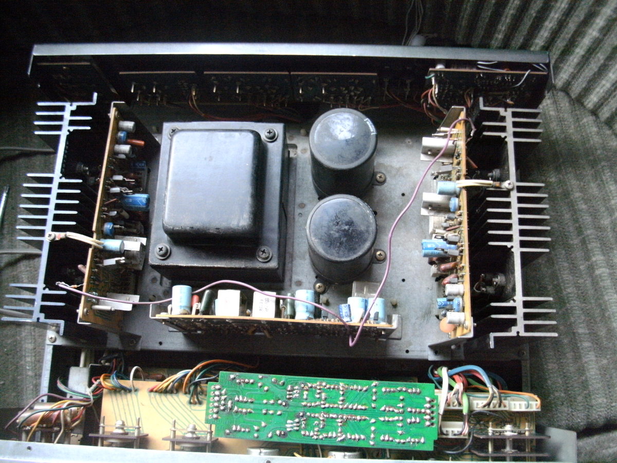

Stefan U. schrieb: > Hast du ein Oszilloskop, um die Verosrgungsspannungen und Signale zu > prüfen? Das wäre jetzt (zusammen mit dem Schaltplan) sehr hilfreich. nein., damit kenne ich mich auch noch nicht aus.
Stefan U. schrieb: > Ja. Die würde ich erstmal erneuern, sie sind ohnehin nicht ewig haltbar. > Mit etwas Glück war's das schon. na, dann werde ich mich mal da dran machen
Die Elkos sehen doch gut aus. Obs daran liegt kann man leicht mit einem Multimeter im AC-Bereich feststellen. Die grüne Platine scheint nachträglich reingepfriemelt zu sein. Ob er damit überhaupt mal lief? Brummen kommt oft von abgerissenen Drähten oder schlechtem Kontakt von Potis/Steckverbindern. Ohne Schaltplan ist es stochern im Nebel.
Es kann auch eine Gleichrichterdiode Kurzschluß haben. Aber bei systematischer Fehlersuche findet man sowas leicht.
Danke für Eure Infos. Ich habe eben die beiden großen Elkos im eingebauten Zustand gemessen. Der mit den roten Anschlüssen geht sofort auf -30Volt und beim Ausschalten sofort auf 0Volt. Der mit den weißen Anschlüssen geht sofort auf +40Volt und beim Ausschalten geht er ganz langsam im sec. Takt Richtung 10V und dann noch langsamer gegen 0Volt. Daraus schließe ich, dass der mit den roten Anschlüssen defekt ist.Also ersetze ich Beide. Jetzt meine Frage! Warum messe ich bei dem einen -Volt und bei dem anderen +Volt? Bei gleicher Polarität des Multimeters? Danke für Eure Tipps. Wir kommen der Sache näher, auch ohne Plan. Yeah!!! lg meinereiner
michael_ schrieb: > Es kann auch eine Gleichrichterdiode Kurzschluß haben. > Aber bei systematischer Fehlersuche findet man sowas leicht. ah, deshalb vielleicht -Volt bei dem einen Kondensator und +Volt bei dem andern?

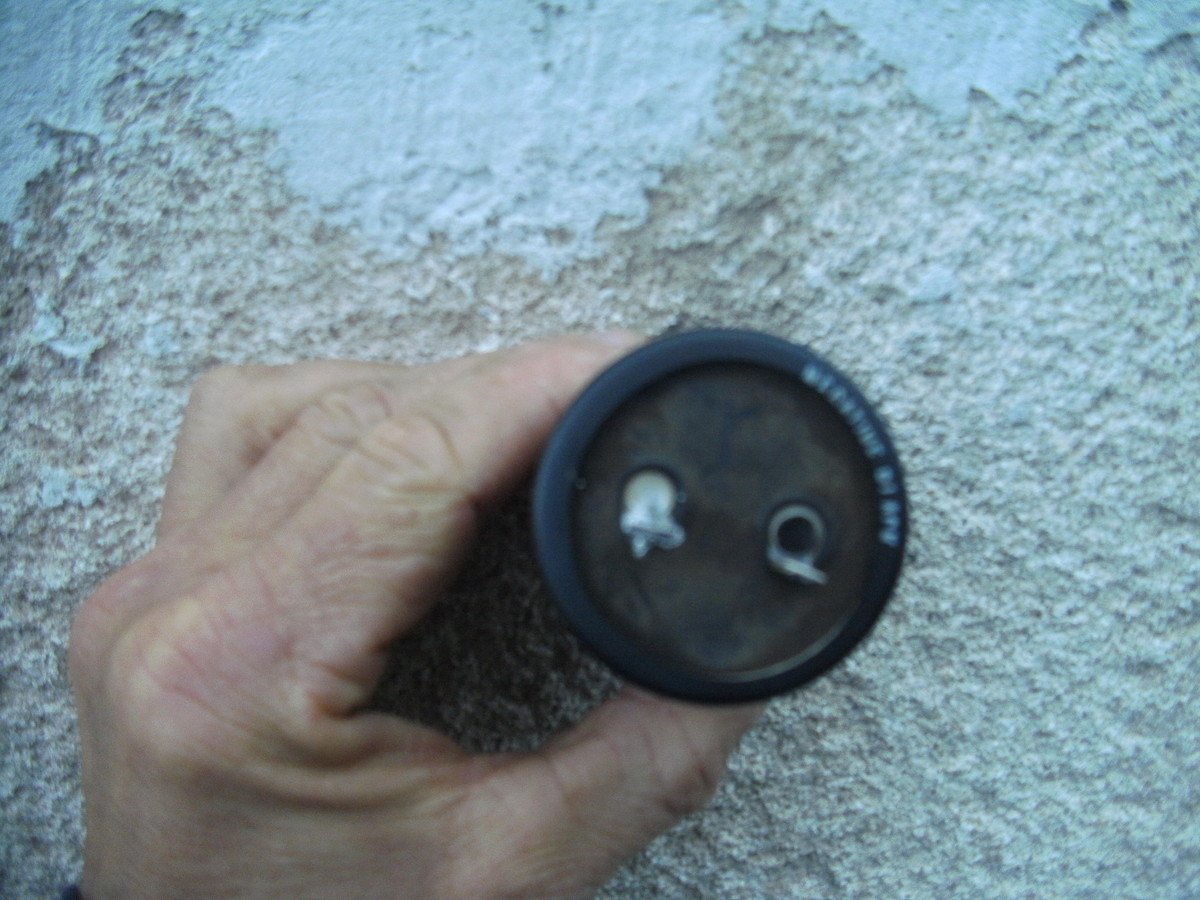

@route66 Danke für die Info hier mal ein Bild des Kondensators. Eignentlich dachte ich, dass man bei denen die Polung nicht verwechseln darf. Aber bei diesem Amp ist gemeinsame Gehäusemasse jeweils bei dem einen an + und bei dem anderen an - angeschlossen. Verundert mich. Was mich auch wundert, 63Volt und 15oo mikroF ist doch nicht so viel? Warum diese Größe? Liegt das am Alter des Amps? Wenn ich neue bestelle, können die kleiner sein? Und muss ich auf die Polung achten? Viele Fragen ich weiß? Danke für Hilfe meinerereiner
meinereiner schrieb: > @route66 > Danke für die Info > hier mal ein Bild des Kondensators. > Eignentlich dachte ich, dass man bei denen die Polung nicht verwechseln > darf. Aber bei diesem Amp ist gemeinsame Gehäusemasse jeweils bei dem > einen an + und bei dem anderen an - angeschlossen. Verundert mich. Das wurde Dir doch schon erklärt! Du hast in Dejnem Verstärker 2 Betriebsspannungen, eine mit Plus und eine mit Minus an Masse (also +/- Ub) Folglich liegt auch ein Elko mit Plus auf Masse. > Was mich auch wundert, 63Volt und 15oo mikroF ist doch nicht so viel? > Warum diese Größe? Liegt das am Alter des Amps? > Wenn ich neue bestelle, können die kleiner sein? Und muss ich auf die > Polung achten? > Viele Fragen ich weiß? > Danke für Hilfe > > meinerereiner
Stefan U. schrieb: > Andererseits sollte der Kondensator nicht "sofort" auf Null voll > entladen werden. Bei diesem fetten gerät würde ich da wenigstens eine > Sekunde erwarten, eher mehr. Da hast Du schon Recht, gleich beide zu tauschen. Ich habe den nicht kurzgeschlossen, sondern im eingebauten Zustand das Gerät ausgeschaltet. Dabei ist der gleich auf 0 gegangen. Der andere nicht. Der hat sich langsam entladen. Deshalb schließe ich, dass er dekekt ist. Mir kommt aber gerade die Idee, dass Vielleicht der Stromkreis, an dem er angeschlossen ist einen Kurzen haben kann. Ich lade ihn einfach mal im ausgebauten Zustand auf, und beobachte das Entladeverhalten. Dann weiß ich ja Bescheid. Danke für die Hilfe

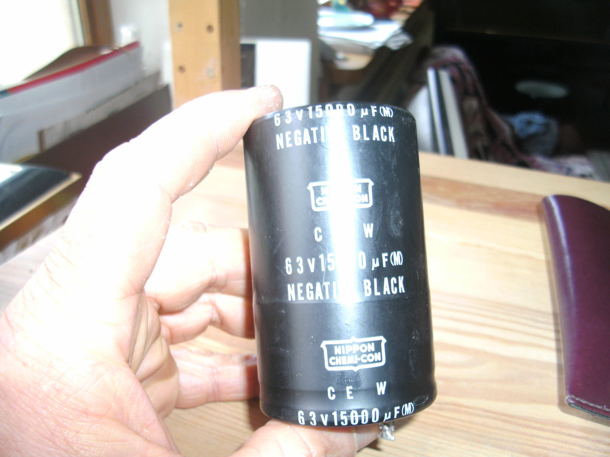

Auf dem msteht 63V 15000µF (M) hat jemand eine Ahnung, was das M bedeutet? lg meinereiner
meinereiner schrieb: > 63Volt und 15oo mikroF ist doch nicht so viel? Ich lese da allerdings 15000uF. Soviel Zeit muss sein.
voltwide schrieb: > meinereiner schrieb: >> 63Volt und 15oo mikroF ist doch nicht so viel? > > Ich lese da allerdings 15000uF. Soviel Zeit muss sein. Schon lange geklärt, musst auch weiter lesen.
ob 15000 oder 1500 ist mir im Augenblick egal. Farad kenn ich. Das M in der Klammer dahinter wäre mir wichtiger. Es geht mir darum herauszufinden ob es u.U. normal ist, dass der C sich in Null Komma nix auf o entlädt. Daraus schließe ich ja nämlich, dass er defekt ist. Ein Messgerät habe ich leider nicht.
meinereiner schrieb: > ob 15000 oder 1500 ist mir im Augenblick egal. Farad kenn ich. Das M in > der Klammer dahinter wäre mir wichtiger. Es geht mir darum > herauszufinden ob es u.U. normal ist, dass der C sich in Null Komma nix > auf o entlädt. Daraus schließe ich ja nämlich, dass er defekt ist. Ein > Messgerät habe ich leider nicht. Wenn er sich im ausgebauten Zustand in Null-Komma-Nüscht entlädt, dann isser hin. Das wurde doch schon geklärt.... ;-) Old-Papa

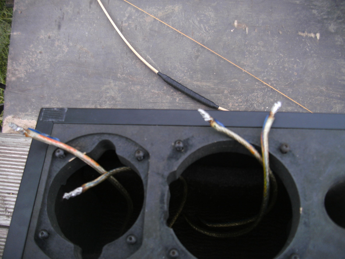

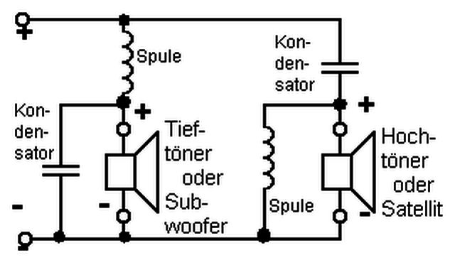

@old papa leider habe ich überhaupt keine Ahnung von Frequenzweichen. Bei den high end Lautsperchern ist die Weiche leider in Harz eingegossen, da ist nichts aufzumachen. Habe den Lautsprecher jetzt aufgemacht. Ups, was ist denn an den Dingern so teuer? Das ist billiges Presspan. Ist leider beim Aufmachen auseinandergepröckelt. Weiß jetzt leider nicht, wie ich die Kabel anschließen soll. Keine Ahnung. lg meinereiner
Old P. schrieb: > Bei einem Hochtöner könnte nämlich eine Spule parallel liegen um tiefe > Frequenzen kurz zu schließen und danach der schon genannte Kondensator. > Das würde perfekt passen. es gehen doch aber beide Kabel an den Minus Ausgang.
meinereiner schrieb: > @old papa > leider habe ich überhaupt keine Ahnung von Frequenzweichen. Bei den high > end Lautsperchern ist die Weiche leider in Harz eingegossen, da ist > nichts aufzumachen. Muss man auch nicht. Induktivitäten gehen in diesen Leistungsklassen eigentlich nicht kaputt. > Habe den Lautsprecher jetzt aufgemacht. Ups, was ist > denn an den Dingern so teuer? Das ist billiges Presspan. Pressspan hat hervorragende akustische Eigenschaften. Das teure an den Dingern sind die perfekt angepassten Lautsprecher an das Resonanzverhalten des Gehäuses (oder umgekehrt). > Ist leider beim > Aufmachen auseinandergepröckelt. Weiß jetzt leider nicht, wie ich die > Kabel anschließen soll. > Keine Ahnung. Na een rechts, een links. Feddisch.
meinereiner schrieb: > ja, es wurde aber auch gesagt, dass es Kondensatoren gibt, die sind > extra dafür ausgelegt. Warum auch immer. Da dachte ich, das mit dem (M) > hat vielleicht was zu bedeuten. Ja ne ist klar. Wer hat den das erzählt? Ein Kondensator, der sich entlädt, ist kaputt. Und wenn es so etwas gibt, dann sind das Funkenstörkondensatoren bei Motoren. Dann haben die aber normalerweise einen externen Widerstand zum entladen.
meinereiner schrieb: > @old papa > leider habe ich überhaupt keine Ahnung von Frequenzweichen. Bei den high > end Lautsperchern ist die Weiche leider in Harz eingegossen, da ist > nichts aufzumachen. Habe den Lautsprecher jetzt aufgemacht. Ups, was ist > denn an den Dingern so teuer? Das ist billiges Presspan. Ist leider beim > Aufmachen auseinandergepröckelt. Weiß jetzt leider nicht, wie ich die > Kabel anschließen soll. > Keine Ahnung. > lg > meinereiner Dann mach doch mal ein paar aussagefähige Fotos vom Innengeraffel! Anbei eine einfache Frequenzweiche. Dort siehst Du auch schön, warum - und + vom Hochtöner über die Spule (gleichstrommäßig) zum Minus vom Eingang gehen. Das ist schon sehr richtig so. Old-Papa
Old P. schrieb: > Anbei eine einfache Frequenzweiche. Dort siehst Du auch schön, warum - > und + vom Hochtöner über die Spule (gleichstrommäßig) zum Minus vom > Eingang gehen. Das ist schon sehr richtig so. ah ok, Danke ich verstehe. Martin S. schrieb: > Pressspan hat hervorragende akustische Eigenschaften. Das teure an den > Dingern sind die perfekt angepassten Lautsprecher an das > Resonanzverhalten des Gehäuses (oder umgekehrt). Ah, gut . Danke! Habe ich nicht gewusst. Die Lautsprecher kann man ja auch reparieren habe ich gesehen. http://www.ebay.de/itm/Voice-Coil-Kalotte-fur-Hochtoner-passend-fur-Magnat-Canton-Quadral-JBL-Heco-2x/231444055404?_trksid=p2047675.c100005.m1851&_trkparms=aid%3D222007%26algo%3DSIC.MBE%26ao%3D1%26asc%3D36385%26meid%3Dc65a5cfd117b4c1ba7368ea3953a9c1b%26pid%3D100005%26rk%3D4%26rkt%3D5%26sd%3D331652827568 Was haltet Ihr davon? lg meinereiner
meinereiner schrieb: > > Die Lautsprecher kann man ja auch reparieren habe ich gesehen. > http://www.ebay.de/itm/Voice-Coil-Kalotte-fur-Hochtoner-passend-fur-Magnat-Canton-Quadral-JBL-Heco-2x/231444055404?_trksid=p2047675.c100005.m1851&_trkparms=aid%3D222007%26algo%3DSIC.MBE%26ao%3D1%26asc%3D36385%26meid%3Dc65a5cfd117b4c1ba7368ea3953a9c1b%26pid%3D100005%26rk%3D4%26rkt%3D5%26sd%3D331652827568 > > Was haltet Ihr davon? Wenn Du das Ding in den Hochtöner verbaust, kann das gehen ;-) Es muss erstens mechanisch passen und die Werte (Watt und Ohm) müssen natürlich stimmen. Ich kenn allerdings Deine handwerklichen Fähigkeiten nicht..... Old-Papa
