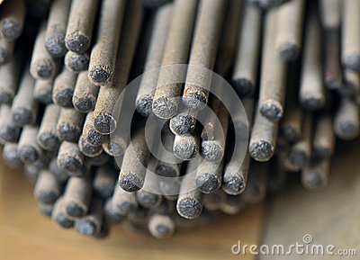

Liebe Kollegen, wo bekomme ich Wickeldraht ca. 6 mm2 in Kupfer oder 9 mm2 in Alu? Möchte meinem geschenkten Güde GE145 Elektrodenschweisstrafo http://www.lidl.de/media/product/0/0/2/5/0/7/1/guede-elektrodenschweissgeraet-ge-145-w.jpg einige zusätzlichen Sekundär-Windungen spendieren. Die jetzige Leerlaufspannung von 41 Volt ist für mich als Schweiss-Anfäger sehr gering und ich bekomme den Lichtbogen nicht angeworfen :-( Elektroden sind Rutil und schön trocken :-) Danke für eure Tipps! Karel

So wird das nichts. Mit mehr Windungen treibst Du den Trafo wahrscheinlich nur in die Sättigung, mehr nicht. Du wirst um üben, üben, üben nicht herum kommen. Nimm zündfreudigere Elektroden und los. Wenn Du unbedingt basteln willst, dann im Baumarkt dicken Instalationsdraht kaufen. Old-Papa
Old P. schrieb: > Du wirst um üben, üben, üben nicht herum kommen. Nimm zündfreudigere > Elektroden und los. Da hat ehr schon ganz recht. Handschuhe an Elektrode bisschen auf Titschen und Gib Ihm. Aber ich sag mal so deine Leerlaufspannung wird der Elektrode auch egal sein guck dir mal die Elektrode von oben an wie auf dem Foto zusehen ist.Sind da aus einem bestimmten Grund so kleine Schwarze (Käppchen) drauf nämlich zur Isolation dass ab Titschen auf dem Metall und gut ist und dann vorsichtig und mit ganz viel Gefühl langsam ans Metall dran. Nimm Phoenix Blau Elektroden 2,0 mm und zwischen 80 Amp und 100 Amp zum Üben.

Jonas K. schrieb: > Nimm Phoenix Blau Elektroden 2,0 mm und zwischen 80 Amp und 100 Amp Nee, Phoenix-Grün in 3,2mm und nicht titschen, sondern über eine Masseplatte mehrmals ziehen bis die gezündet hat, die Spitze glüht und sich eine Mulde gebildet hat. Dann hat man ein paar Sekunden solange die Elektrode heiß ist, so das man damit wunderbar schweißen kann. Die Blaue ist, wenn ich mich recht erinnere, eine Rutil-Zellulose- umhüllte zähfließende Elektrode für Fallnähte und deshalb ist die auch etwas widerspenstiger. Jonas K. schrieb: > Sind da aus einem bestimmten Grund so kleine Schwarze (Käppchen) > drauf nämlich zur Isolation dass ab Titschen auf dem Metall und gut ist > und dann vorsichtig und mit ganz viel Gefühl langsam ans Metall dran. Das ist nur eine Versiegelung die beim ersten Anzünden weg brennt und dann keinen Nutzen mehr hat. Zünden muss eine Elektrode aber gut zu jeder Zeit und jeder Länge.

nemesis... schrieb: > Die Blaue ist, wenn ich mich recht erinnere, eine Rutil-Zellulose- > umhüllte zähfließende Elektrode für Fallnähte und deshalb ist die > auch etwas widerspenstiger. Das stimmt. Besser für Fallnähte oder Überkopf. Spritzt aber auch mehr und gibt lange nicht eine so schöne Naht wie die Grüne. Der TO soll sich nach Fincord oder Phoenix grün umsehen (Kennzeichen 'RR' dick rutilumhüllt), und (gerade bei kleinen Trafos erst mal die Obergrenze der für die Elektrode empfohlenen Stromstärke einstellen. Und erst mal flache Nähte auf ausreichend dickem Stahl(blech) üben. Danach dann Kehlnähte liegend. Und sich zeigen lassen bzw. im Internet anschauen wie man mit der Elektrode pendelt.

Karel M. schrieb: > Die Phoenix Grün möchte ich mir besorgen. Wenn du die nicht bekommst, Fincord ist das Gleiche, nur ein anderer Markenhersteller. Zum Strom: Wenn das Material dick genug ist eher etwas mehr einstellen. Wenn die Elektrode braun wird nachdem du die Hälfte am Stück "verschweisst" hast ist es grenzwertig zu viel.

Hallo lieber Karel, ich habe die ersten Schweißversuche im vergangenen Jahr mit einem billigen GÜDE Gerät gemacht. Trockene Elektroden und es ging NICHTS. Ich Gespräch mit anderen sagten ALLE, es geht einfach, Lichtbogen entsteht schnell, Aussehen Naht ist Übungssache und so weiter. Neu getestet, festgeklebt, ausgeglüht, nichts brauchbares. Dann im örtlichen Industriebedarf einfach 10 Standart-Elektroden gekauft und: ein Wunder es geht. Es lag eindeutig an den falschen, oder alten oder unpassenden Elektroden (die ich auch im Backofen getrocknet hatte). Kaufe doch beim Fachmann persönlich 10 Elektroden und du wirst dich wundern. Beste Grüße und viel Erfolg E.S.

PROGRESS REPORT :-) Liebe Kollegen, die Oerlikon Fincord 2,0 sind super Elektroden! Sie zünden viel besser als meine alten (Rutil-)Elektroden, die Schlacke löst sich fast von alleine! Danke an "DerAndere" für den Tipp. Ich habe mir noch 1,6 mm Rutilelektroden in Tschechien besorgt. Die Fincords kosteten in Tschechien die Hälfte als in D. Man sieht, dass die eine Woche Üben schon etwas gebracht hat. Jetzt bekomme ich auch meine alten Elektroden mit größerer Sicherheit angezündet. Auch die Raupe sieht schöner aus als noch vor ein paar Tagen! Ich übe jetzt den richtigen Abstand zum Werkstück zu halten und die gleichmäßige Handbewegung. In der Zwischenzeit habe ich mir probeweise 8 zusätzliche Windungen auf dem Trafe gewickelt, um die Leerlaufspannung zu erhöhen (40V~ --> 48V~). Ich kann aber einfach zwischen dem Originalzustand und dem Getunten wechseln. Im Moment glaube ich, dass es eher eine Übungssache ist und dass man auch mit 40V leerlaufspannung schweissen kann. Ich glaube, mann kann den Thread schließen. Danke an alle für die wertvollen Tipps zum Schweissen generell, zum Tunen des Trafos und zur Elektrodenauswahl! Grüße Karel
