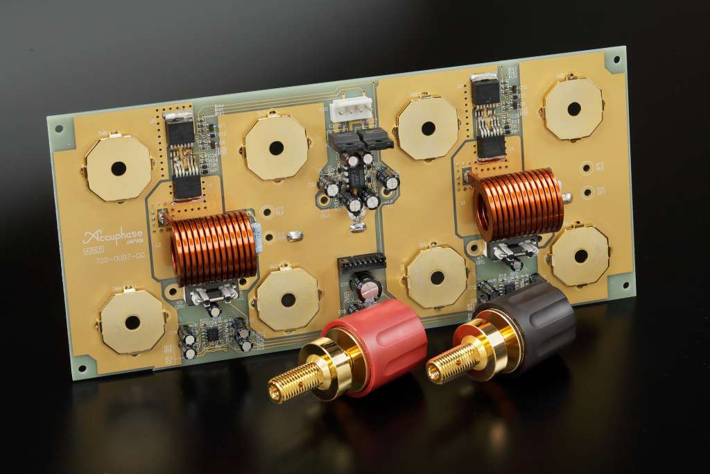

von Jochen (Gast)
Ein bekannter japanischer Hersteller hochpreisiger Audioelektronik hat
die Lautsprecherrelais am Endstufenausgang abgeschafft und durch je zwei
MOSFETs ersetzt.
Die Idee finde ich eigentlich ganz gut, weil dann ein typischer
Schwachpunkt wegfällt.
Nun meine Frage: Wie muss so eine Schaltung aussehen? Sehe ich das
richtig, dass zur Ansteuerung der MOSFETs eine höhere Spannung als die
Betriebsspannung der Endstufe nötig ist? Und wie sieht es mit der
Kennlinie aus, ist die Anordnung auch bei der kleinsten Aussteuerung
noch "transparent", d.h. ohne zusätzliche Verzerrungen?
von Jochen (Gast)
Hier noch ein Bild...
von Tüddel (Gast)
Nun ja... zwei anti-serielle MOS-FETs.
Gibt es auch als Akku-Schutzschaltung ;-)
von Max D. (max_d)
Ein mosfet verhält sich in eine Richtung immer wie eine Diode, deswegen
braucht man zwei antiseriell verschaltete.
Die Betriebsspannung muss so hoch sein, dass das gate immer ausreichend
positiv gehalten werden kann.
Zu den audiophilen Argumenten kann ich nix sagen (sind mosfets
sauerstofffrei? :P)

von Boris O. (bohnsorg) Benutzerseite
Wie soetwas aussehen kann:
http://sound.westhost.com/articles/mosfet-relay.htm
Ich persönlich favorisierte bisher die TLP591-Variante. Das ist zwar ein
recht teurer Optokoppler (und rar dazu), aber die Schaltzeit ist – die
Gatekapazität kalkulierend – trefflich (selbst ohne Kühlkörper mit der
Impulsbelastbarkeit zu kalkulieren). Die Abschaltzeit geht durch den
getrennten provozierten Gate-Kurzschluss unter die 1ms-Marke.

von analog66 (Gast)
Ja, prinzipiell machbar solange man im halbwegs linearen Bereich der
Fets bleibt. Z.B. Verstärker hat eine Versorgungsspannung von +-25V dann
kann man einen Fet mit 55V (5V Sicherheit) verwenden. Die doppelte
Spannung kommt daher, da der Lautsprecher auch Generator sein kann...
Z.B. IRFZ 24N 55V, 14A, 70m Ohm was schon ein recht niederohmiger Typ
ist. Nun lassen wir es krachen z.B. 400W an 4 Ohm (benötigt mehr als 25V
;-) entsprechend 10A Das macht lt. Datenblatt UGS = 6V -> UDS = 1V je
Fet entspr. 10W Verlust.
Ob man die Nichtlinearität bei kleiner Amplitude überhaupt hört, vermag
ich nicht zu beurteilen. Wer investiert mal in 2 Fets und schliesst z.b.
9V Blockbatt. An Gate-Source?
