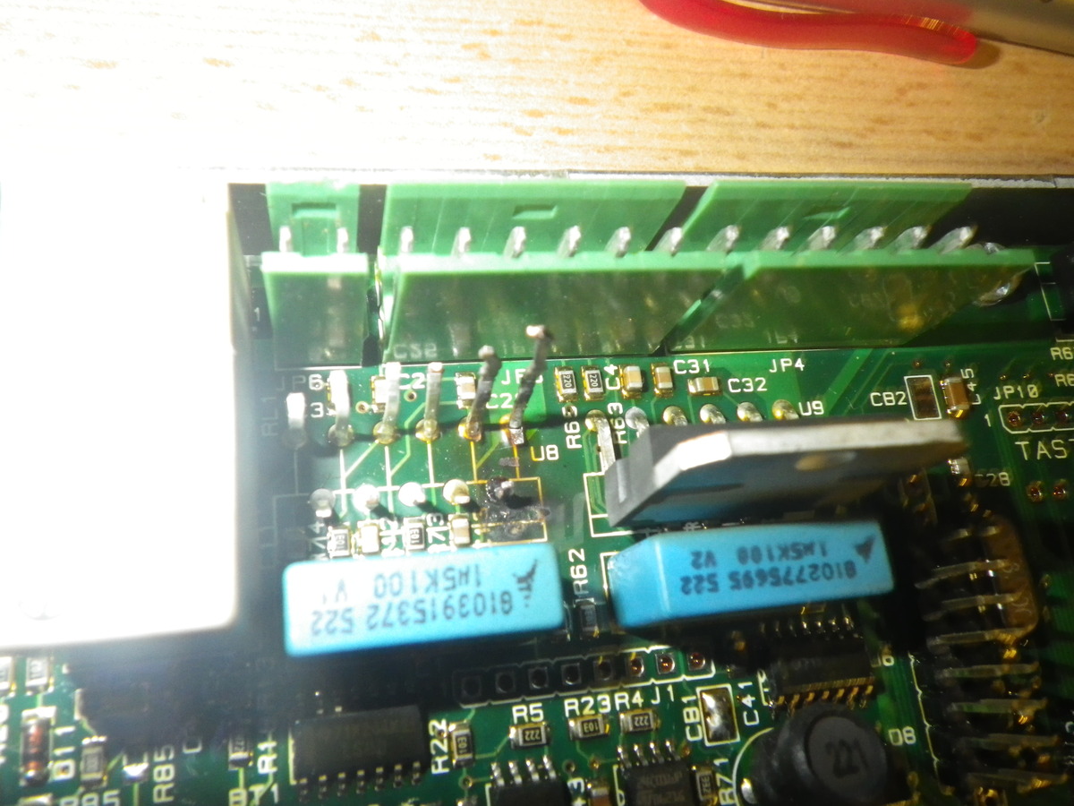

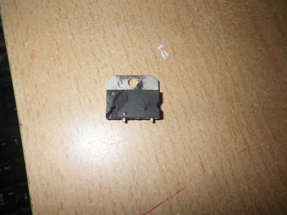

Hallo Zusammen, auf der Hauptplatine meines Ambrogio L200 Deluxe hat es ein Bauteil zerschoßen. Ist es möglich (Sinnvoll) so einen defekt reparieren zu lassen? (Neues Bauteil einlöten. Und wer könnte so etwas? Eine neue Platine kostet ca. 800€. Danke Mfg
Das ist wohl einer der Motortreiber. Die Frage ist nur, warum er kaputt gegangen ist. Sonst lötest du einen neuen ein (kostet zwar nur ein paar Euro), und schon geht der wieder hopps. Da scheint auch die Platine etwas verbrannt zu sein. Möglicherweise sind da noch eine Leiterbahn und weitere Bauteile hinüber.

Erwin K. schrieb: > Neues Bauteil einlöten Das kann jeder Elektronikbastler, bloss welches ? Auf deinem ist kaum eine Aufschrift zu lesen, vielleicht steht auf dem Teil daneben was drauf, das wird für den anderen Motor sein. Es ist allerdings zu befürchten, daß das Teil nicht ohne Grund explodiert ist. Vielleicht war's ja nur Regen.
Ich schätze mal, dass es ein L6203 von ST ist. Aber das kann man ja leicht feststellen, da sein Kollege deneben noch intakt ist. Wie ist der Defekt entstanden? Beim Einschalten? Während des Mähens?
Hallo Zusammen, ich merke schon, hier bin ich richtig!:-) jalu: das kommt hin, für den rechten Radmotor kam eine Fehlermeldung. Die Radmotoren sind in Ordnung gewesen, also mußte der Fehler an der Platine sein. Allerdings hat es das Bauteil erst bei der Fehlersuche zerlegt, ich hab aber keinen kurzen verursacht. Komischerweise ist das Teil für den linken Motor zuständig, was ich mir überhaupt nicht erklären kann. Die Platine verbrannt könnte ja auch vom explodierendem Bauteil sein? rcs: ich komme aus der Nähe von Ansbach, Unterlagen gibt es schon. Auch für die Platine hab ich was gefunden, welche Bauteile für was zuständig sind. Es scheitert alleine daran, daß ich zwar schon was gelötet habe aber nichts so filigranes. Da brauch ich definitiev einen Fachmann. laberkopp: jalu hat es richtig vermutet, auf dem intakten Teil steht L6203 CZ02A701 Vb CZ MAR jalu: Hier der Ablauf: Robo blieb stehen mit F03 rechter Radmotor, er machte immer ca. eine halbe Umdrehung biß er dann mit der Meldung stehen blieb. -Ich habe die Radmotoren ausgebaut und getauscht, so konnte ich feststellen daß diese in Ordnung sind, es kam immer F03 Rechts. - Dann hab ich sie wieder Eingebaut und getestet, dann kam keine Fehlermeldung mehr aber die 2 Motoren drehten gegensätzlich. - Dann habe ich ihn nochmal gestartet und dann hat er das Qualmen angefangen. Und komischerweise kam ab da die Fehlermeldung 01 linker Motor und nicht mehr 03 Rechter Motor. Das kann ich mir überhaupt nicht erklären.

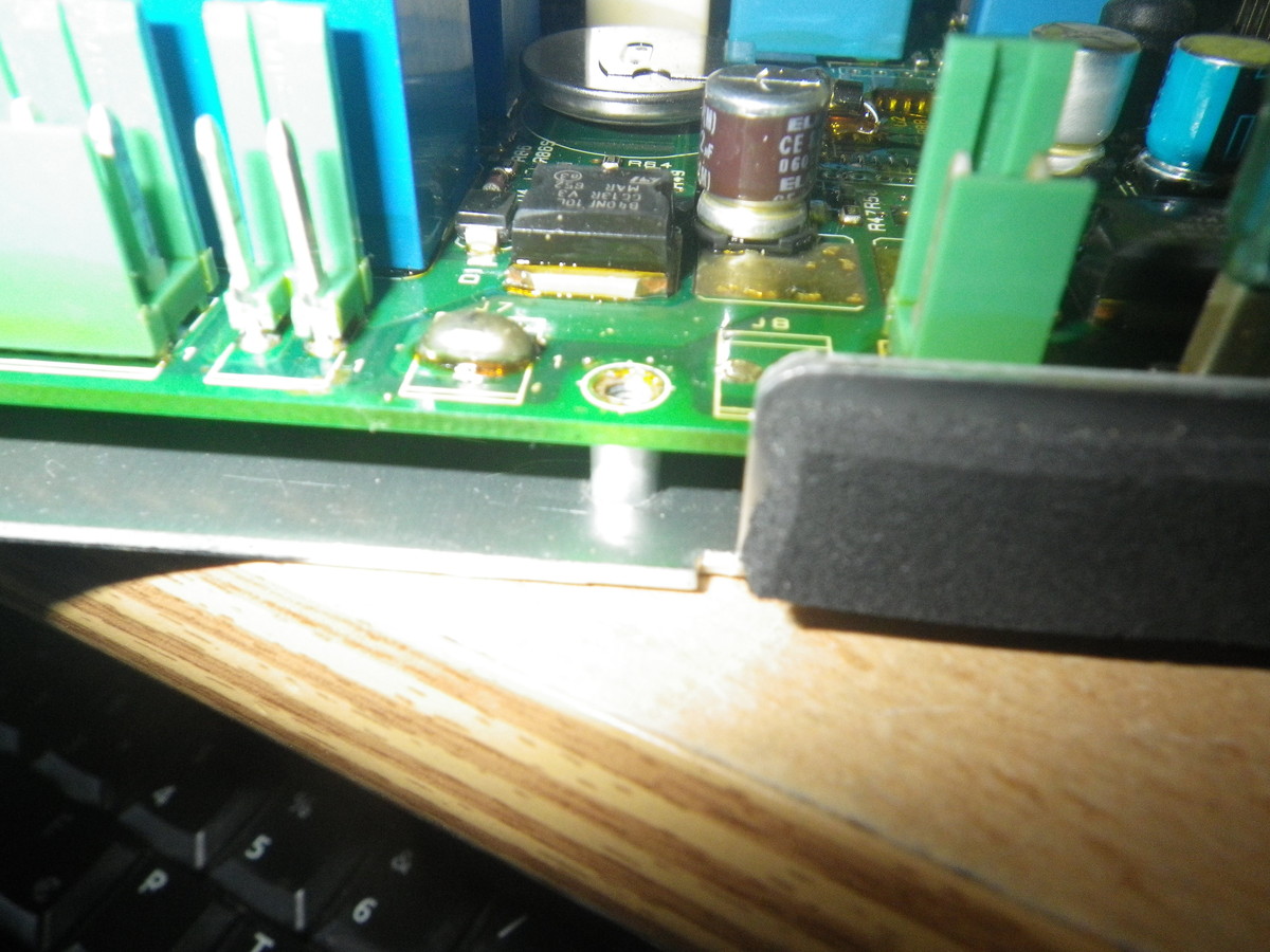

Ich wollte die Platine von der Grundplatte lösen um die Rückseite zu sehen. Nach dem entfernen der 7 Schrauben sitzt sie aber immer noch Bombenfest. Ich habe es dann erstmal sein lassen. Das Bauteil würde nichteinmal 10€ kosten, aber ich kann mir beim besten Willen nicht vorstellen daß ich es selbst machen kann mit meinem 10€ billiglötkolben und keinerlei erfahrung/Übung. Ansonsten sieht nämlich die Platine zumindest äußerlich unversehrt aus außer der kleinen schwarzen Stelle die aber vielleicht nur von der Explosion stammt.
Erwin K. schrieb: > Hier der Ablauf: Robo blieb stehen mit F03 rechter Radmotor, er machte > immer ca. eine halbe Umdrehung biß er dann mit der Meldung stehen blieb. Wenn sich der Motor kurz gedreht hat und erst dann die Fehlermeldung kam, könnte auch ein Fehler im Radencoder (der auch zur Drehzahlregelung verwendet wird) bzw. dessen Verkabelung vorliegen. Wenn dann der Regler trotzdem versucht, die Soll- und Istwerte in Einklang zu bringen, schickt er u.U. bizarre Steuersignale an den Motortreiber, die zu hohen Motorströmen führen und den Motortreiber aufheizen. Der L6203 hat zwar einen Schutz gegen Übertemperatur eingebaut und sollte in diesem Fall einfach abschalten, aber wer weiß, ob dieser Schutz immer schnell genug reagiert. Erwin K. schrieb: > Das Bauteil würde nichteinmal 10€ kosten Bei den meisten Elektronikhändlern im Internet sogar nicht einmal 5€. Deswegen könntest du ein paar Exemplare davon kaufen und erst einmal eins auf Verdacht einsetzen. Wenn es sofort wieder abraucht, müssen vor dem nächsten Versuch halt erst einmal weitere Fehlerquellen in Betracht gezogen werden. Falls der Fehler im Encoder oder dessen Verkabelung liegen sollte, nützt es übrigens auch nichts, für die 800€ die Hauptplatine zu tauschen ;-) > aber ich kann mir beim besten Willen nicht vorstellen daß ich es > selbst machen kann Klar muss man bei dieser Löterei etwas geschickt vorgehen, sonst lösen sich nach ein paarmal Aus- und Einlöten des Bauteils die Leiterbahnen von der Platine, und die Sache wird immer komplizierter. Gibt es keinen Elektronikbastler in deinem Bekanntenkreis, der das für dich übernehmen könnte?

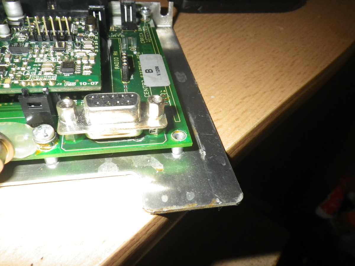

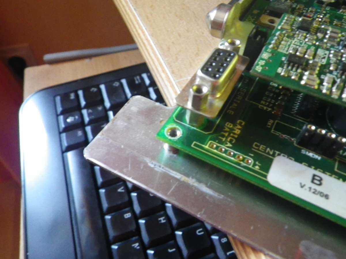

Franz B. schrieb: > Oh, Ansbach ist dann doch ´ne Ecke von unserem Repaircafé hier in > Salzgitter. Das ist natürlich zu weit, schade. Ich habe weiter oben schon mal Erwin K. schrieb: > Ich wollte die Platine von der Grundplatte lösen um die Rückseite zu > sehen. > Nach dem entfernen der 7 Schrauben sitzt sie aber immer noch Bombenfest. Wie bekomme ich das Teil denn ab wenn die Schrauben entfernt sind, es sitzt fest wie geklebt. Wenn ich mit dem Schraubendreher hebele habe ich Angst die Leiterbahnen zu verletzen. Danke MfG

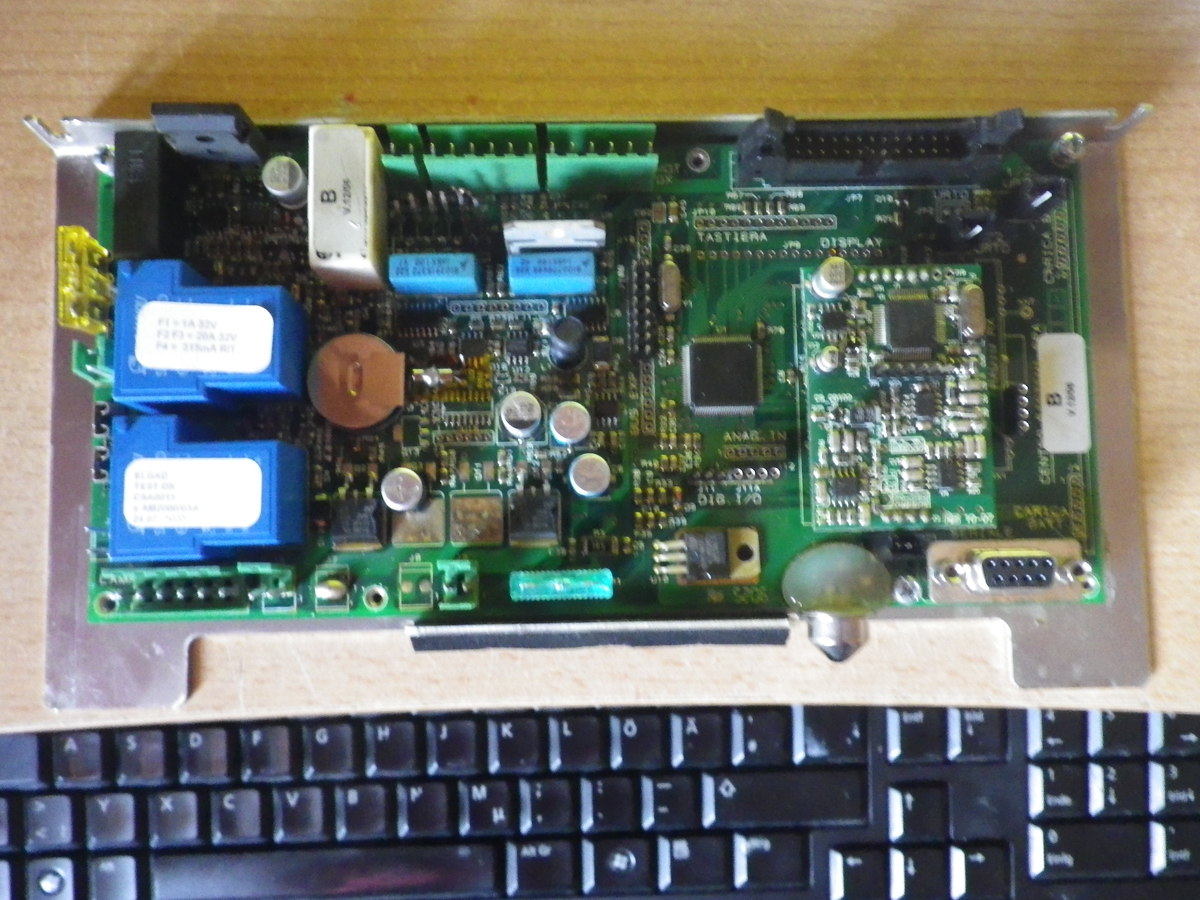

Mach mal ein schönes Foto von der kompletten Platine. Damit du den IC einlötest musst du aber an die Hinterseite kommen ;)
Hallo Sebastian, ich kann zwischen Halteplatte und Platine komplett durchsehen, da gibt es keine weitere Verbindung. Entweder sind die Abstandsröhrchen in die Platine eingepresst oder geklebt. Da muß ich wohl mit sanfter gewalt ran. lg

Hier ein par Bilder, Detailierter bekomm ich sie nicht hin. Der Andere schrieb: > Gibts in deiner Nähe irgendwo ein Repair Cafe? Davon höre ich jetzt das erste mal, ich seh mir das mal an. Danke
