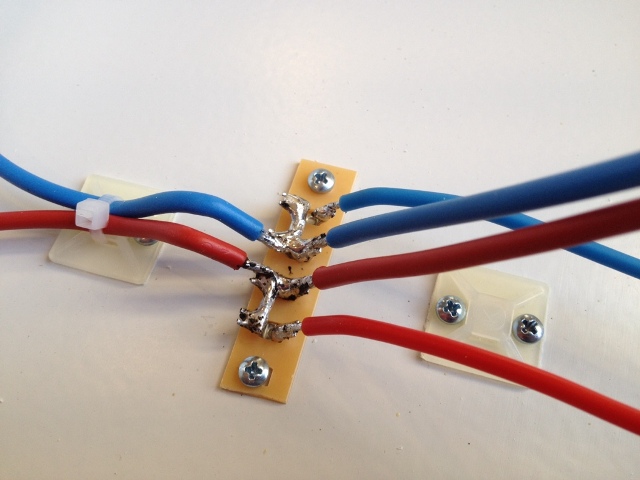

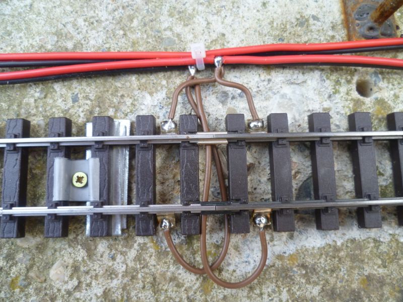

Bisher habe ich immer Lötleisten genommen und dort die Kabel verbunden.
Das sieht aber unschön aus und bei meinen Lötkünsten kam es das eine
oder andere Mal auch schon vor, dass kalte Lötstellen und Kriechströme
auftraten.

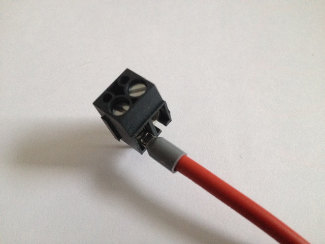

Nun möchte ich Aderendhülsen und Schraubklemmen nutzen.

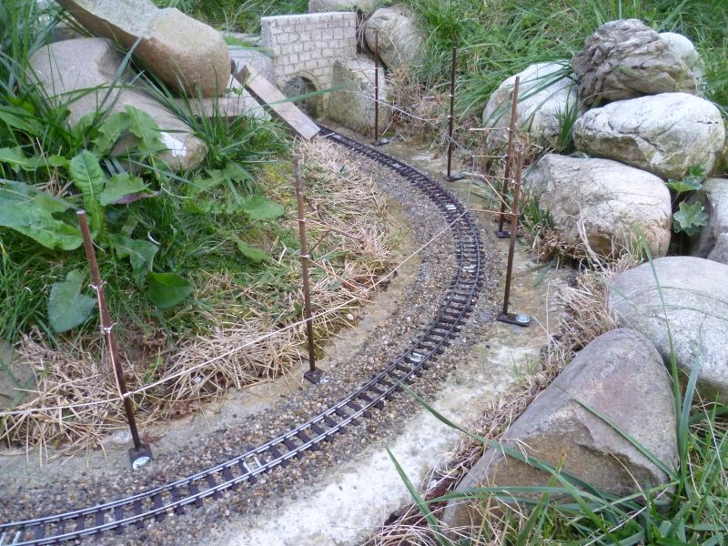

Der Strom soll ohne Verluste fließen (hin und zurück). Die Strecke ist
etwa 25 m lang und alle 0,5 m kämen diese Verteiler zum Einsatz.
Es ist für eine Modellbahn.
Aufgrund der Streckenlänge muss der Querschnitt von 2,5 qmm genommen
werden. Die Strecke ist in 4 Abschnitte unterteilt und entsprechende
Verstärker werden eingesetzt.
Dennoch soll es zu keinen bzw. minimalen Verlusten kommen, da ansonsten
die Signale nicht sauber ankommen. Weder bei den Loks, noch Kurzschlüsse
bei den Boostern oder der Zentrale.

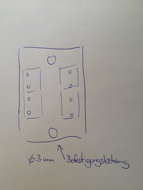

Für mein Verständnis benötige ich eigentlich nur eine Platine für 4
Schraubklemmen (2 rechts, 2 links) und 2 Befestigungsbohrungen (3 mm),
je eine oben und unten mittig ca. 0,4 mm vom Rand.
Auf der Unterseite könnte die Kupferschicht doch eine Fläche bleiben
oder irre ich mich da?
Es müsste doch nur Stopplack aufgebracht werden, damit man die Bauteile
sauber auflöten kann. Oder?

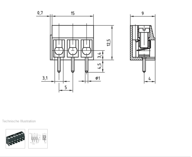

Vorgesehen habe ich diese Bauteile:
Lötbare Schraubklemme AK100-V Grau 50100020121G PTR
https://www.conrad.de/de/loetbare-schraubklemme-ak100-v-grau-50100020121g-ptr-inhalt-1-st-729787.html
Auf der Oberseite sollte eine entsprechende Bedruckung der Bauteile und
ein Schutzlack (grün oder blau) vorhanden sein.
Die Platine sollte etwa 3 x 4 cm groß sein.

von MaWin (Gast)
Joachim W. schrieb:
> Spricht technisch (Spannungsverluste o.ä.) etwas gegen eine solche
> Ausführung?
Nö, aber der Preis, eine Dosenklemme für 3 x 2.5mm2 wäre deutlich
günstiger.
Wenn die 2.5mm2 für 25m auf einer Modelleisenbahn nötig sind und sonst
Kriechströme oder Spannungsverluste die Loks und Booster stören, ist
etwas konzeptionell an der Modelleisenbahnelektrik falsch.
Masseführung, Streckenbelegung, Weichenschaltreihenfolge kann man so
auslegen, dass Midellbahnstrippe 0.14mm2 reicht.

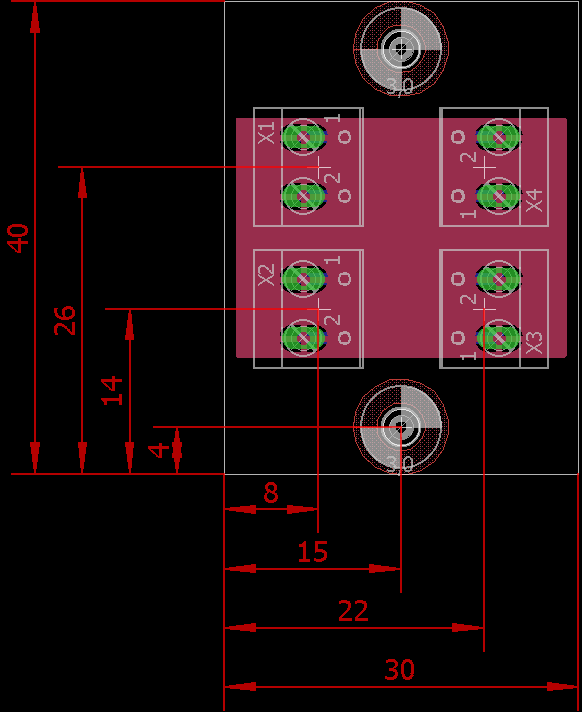

von Jonas G. (jstjst)
Also ich mach dir das.
Wie viele Klemmen müssen auf die Platine?
Wie viele Anschlüsse haben die Klemmen.
Sollen die Pole(rot und blau) getrennt werden? Also zwei Platinen? Würde
auf einer auch sauber gehen.
Abstand der Befestigungsbohrungen?
Gruß Jonas

Der TO hat auch geschrieben dass er nicht den Schatten einer Ahnung hat.
Daraus darf man schließen dass ihm nicht alle Alternativen bekannt sind.
Ebenso hat der TO uns freundlicherweise ein Beispiel seiner Lötkünste
gezeigt. Daraus darf man schließen dass lötfreie Lösungen Vorteile
hätten. Sagen wir es mal umgekehrt, warum glaubst du, dass bei seinen
Lötkünsten eine gefertigte Platine auf der er die Klemmen einlöten muss
eine Verbesserung wäre?

von Joachim W. (jow)
Hallo Jonas,
super!
Vielen lieben Dank!
4 Klemmen
Die Klemme hat 2 Pole.
(siehe
https://www.conrad.de/de/loetbare-schraubklemme-ak100-v-grau-50100020121g-ptr-inhalt-1-st-729787.html)
je 2 Klemmen rechts und links (siehe beigefügte Skizze aus dem ersten
Beitrag)
Die Klemmen sollen 2 bis 2,5 mm vom Platinenrand mittig positioniert
werden.
je Pol ist eine eigene Platine vorgesehen.
Platinengröße 30 mm x 40 mm.
Die 2 Befestigungsbohrungen (3 mm) - je eine oben und unten - mittig ca.
0,4 mm vom Rand entfernt.
Bauteilbeschriftung auf der Bestückungsseite.
Auf der Unterseite müssen nur die Lötpunkte für die Anschlussfahnen frei
bleiben. Keine Beschriftung unterseitig.
Joachim

> Wenn nicht, kann mir jemand vielleicht helfen die Zeichnung zu
> erstellen?
Wenn alles geklärt wurde (inkl. der Haftung) sollte sich bei
entsprechendem monetären Anreiz jemand finden lassen.

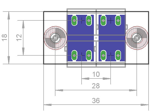

von Jan M. (jan_m811)
anbei ein Beispiel? Kannst du bitte nochmal alle Maße/Eigenschaften
zusammen tragen?.
Gruß Jan
> zusammen tragen?.
Soll das mit der Verdrahtung in Bild 1 passen? Sieht für mich aus,
als wenn alle Klemmen gleiches Potential haben. An sich will der
TO doch einen Verteiler mit getrenntem Potenzial, oder?
Das was Jan gemacht hat dürfte so schon passen.
Und wegen der Haftung:
-Das ganze ist eine private Sache
-Ich würde nur das Layout für einen Bausatz liefern, kein fertiges
Produkt, noch nicht mal eine fertige Platine
-Er muss die Sachen schon so anschließen, dass sich nichts erwärmt
-Ich gebe keinen maximalen Strom an
Ja ich weiß einem Juristen fällt immer was ein. Aber schade, dass manche
nicht mal mehr die Eier in der Hose haben ein einfaches Platinenlayout
zu erstellen.
Gruß Jonas
Also ich gehe davon aus, dass mit Schutzkleinspannung gearbeitet wird.
Außerdem wollte der TO, so wie ich es verstanden habe, die Platinen
getrennt (rot lackiert) positive Spannung und (blau lackiert) negative
Spannung / Masse haben.

von Asko B. (dg2brs)
@Joachim
Deine Induvidualvariante mag ja ganz nett sein.(so mit 100
roten und 100 blauen Platinen so wie Jan gezeigt hat)
Hier wurde ein Preis von 1 € pro Platine genannt.
Das sind schon mal 200 €. Dann 800 von den von Dir verlinkten
Schraubklemmen (a 27 Cent) macht 216 €.
Zusammen also rund 416 €uro. Nicht gerade wenig ...
Und geloetet muessen die dann auch noch alle werden.
Das ist auch nicht unerheblich.
Und beim Anschrauben "pieksen" die Loetstifte auf Deine
Schraubunterlage. Entweder verziehst Du mit den Schauben die
Leiterplatte (oder sogar Bruch) oder Du musst ueberall
kleine Abstandshalter drunter machen. Das duerfte ein schoener
Fummelkram werden.
Im allerersten Bild hast Du gezeigt, das Du einen
"Eingang" und zwei "Ausgaenge" benoetigst.
Da wuerde sich doch wirklich die von
Bentschie schrieb:
> "nur" 4 Anschlussstellen je Spannung
> aber billig und komplett fertig
https://www.reichelt.de/?ARTICLE=54538&PROVID=2788&wt_mc=amc141526782519998&gclid=CObd17S2s8wCFUwq0wodcfEN5g
preislich besser eignen.
Edit: Ich sehe gerade das sind ja 4-adrig/2-polig
      Du brauchst ja eher 2-adrig/4-polig
      aber sowas wird sich doch sicher finden lassen.

Wenn's denn sein muss ...
Bei doppelseitig hätte man vernünftige Durchkontaktierungen und die
Klemmen säßen mechanisch stabiler.
Warum soll die Platine eigentlich so groß sein?
Und wie soll die Anschlusskonfiguration nun sein, wie in deinem
handgelöteten Beispiel (2-polig, je 2 Abgänge nach links und rechts)
oder wie im Beispiel von Jan (1-polig, je 4 Abgänge zu jeder Seite)
Jan M. schrieb:
> anbei ein Beispiel
Je nach Strombelastung sollte man bei Realisierung der Verteiler als
Platine auch über die Thermals an den Pins nochmal nachdenken. Aber das
kannst du dir mit der freien Version von EAGLE auf Basis einer der
beiden Entwürfe einfacher selber zurecht biegen.
> Ausführung?
Jede Klemmstelle hat sicher einen höheren Übergangswiderstand als ein
durchgehender Kupferleiter (Größenordnungsmäßig geschätzt 1..4 cΩ). Ob
der dadurch bedingte Spannungsabfall sich zu sehr aufsummiert hängt von
der Strombelastung ab. Das kann man nachmessen und sollte man mal
überschlagsmäßig prüfen, aber tausende von Modellbahnanlagen laufen auch
mehr oder weniger zuverlässig, obwohl/weil sich da keiner drum kümmert.

von Wolfgang (Gast)
p.s.
Die Polygone im Bottom-Layer müssen auf "VDD" b.z.w. "VSS" umbenannt
werden und das Häkchen bei "Thermals" je nach Wunsch gesetzt werden. Für
einseitiges Layout wären die Polygone im Top-Layer zu löschen.

da das glaube ein Bausatz war, einfach andere Klemmen drauflöten =)
Die Klemmen die übrig bleiben kannst Du ja anderweitig verwenden.
Grüße
Sven
