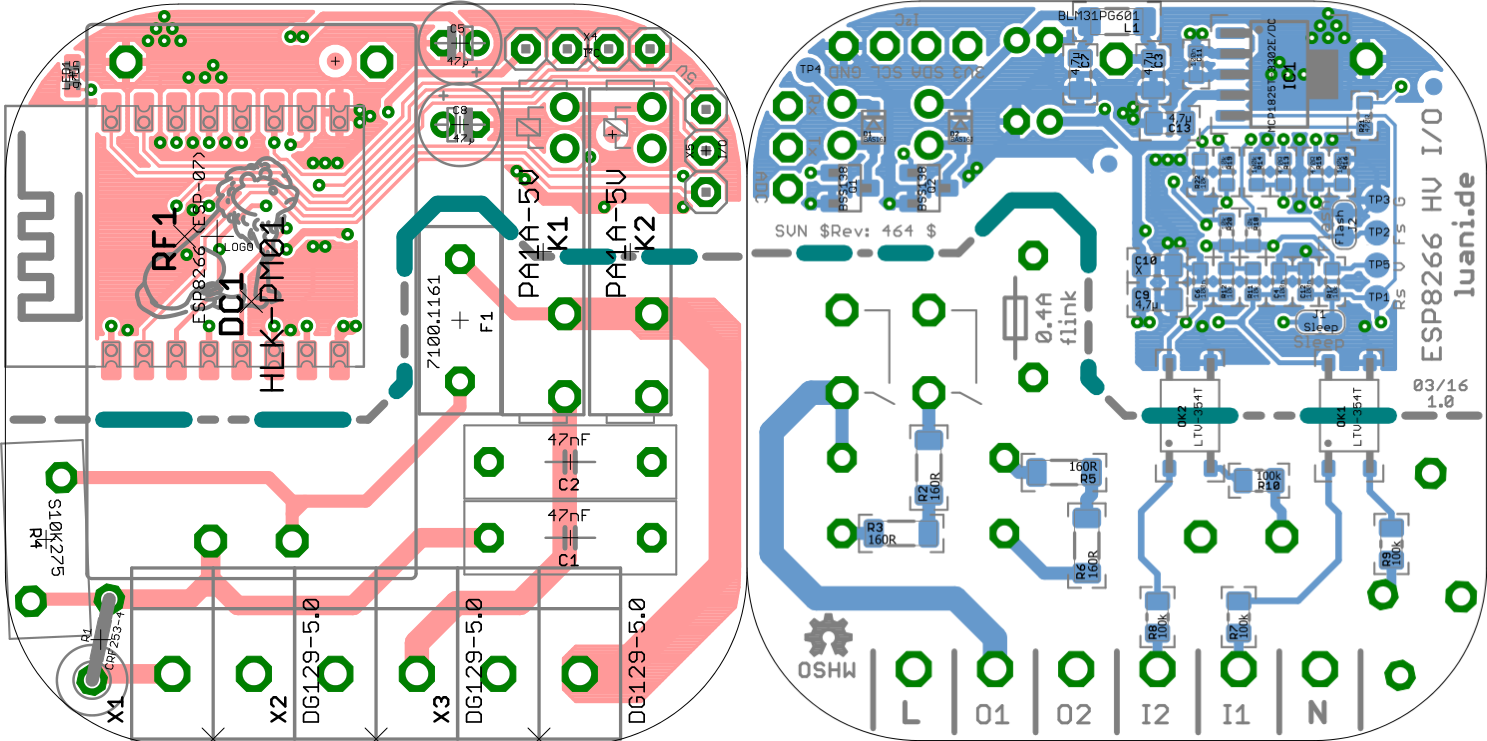

Hallo zusammen, nachdem die Netzteil-Module geliefert wurden habe ich jetzt den ersten Prototyp von meinem 230V I/O Modul für ein ESP-07 Modul komplett. Das Modul ist entstanden um Treppenlicht-Zeitschalter auszulösen, dafür hat es jeweils zwei 230V Aus- und Eingänge über Relais bzw. Optokoppler. Beim Layout habe ich auf mindestens 5mm Trennung zur Netzspannung geachtet. Dadurch sollten die 5V Seite ausreichend isoliert sein um Sensoren o.ä. anschließen zu können. Für Erweiterungen sind drei GPIOs (I²C & ADC) und UART rausgeführt. Bei den Abmessungen habe ich versucht alles möglichst kompakt & rund zu halten, die Platine misst 45,5mm x 45,5mm und passt gut in eine Unterputz-Dose. In 60mm Dosen wäre sogar noch Platz für ein Gehäuse. Ich bin gespannt auf eure Kommentare, besonders zum 230V Teil :) Nachher werde ich versuchen da NodeMcu o.ä. drauf zu bekommen, kenne ich bis jetzt noch nicht. Gruß Leo
Den ESP unter das Netzteil zu schieben ist echt sportlich. Gefällt mir. Was willst du für Software laufen lassen? Nodemcu ist für erste Tests OK aber spätestens wenn man das ding in der wand versenkt braucht man was richtig stabiles.

Hi, ich habe mir das nochmal angesehen, Deine Schaltung ist bereits sehr integriert und vor SMD hast Du auch keine Angst. Vielleicht kann man sogar den ESP8266EX direkt auf dem Board verwenden: http://www.watterott.com/de/ESP8266EX
Hi, ja anfangs hatte ich den ESP auf der Unterseite. Dann wäre der U.FL Anschluss später verdeckt und ich hätte doppelseitig bestücken müssen. Hoffentlich verursacht das Netzteil keine Störungen.. Ist der einzelne ESP8266EX besser? Mit SPI Flash, Antenne usw. wird das teurer als ein fertiges Modul. Kennst du eine zuverlässigere Software?
Leo-Andres H. schrieb: > Hi, > > ja anfangs hatte ich den ESP auf der Unterseite. Dann wäre der U.FL > Anschluss später verdeckt und ich hätte doppelseitig bestücken müssen. > Hoffentlich verursacht das Netzteil keine Störungen.. noch nicht getestet? Ich würde aber mal schätzen, dass das nix ausmachen sollte, da das HLK ja nur mit 60kHz läuft. > > Ist der einzelne ESP8266EX besser? > Mit SPI Flash, Antenne usw. wird das teurer als ein fertiges Modul. > > Kennst du eine zuverlässigere Software? Ich bin eigentlich mit dem, was die Arduino-IDE für den ESP erzeugt, bisher recht zufrieden. Scheint jedenfalls recht stabil zu sein, echte Langzeiterfahrungen fehlen mir aber auch noch...

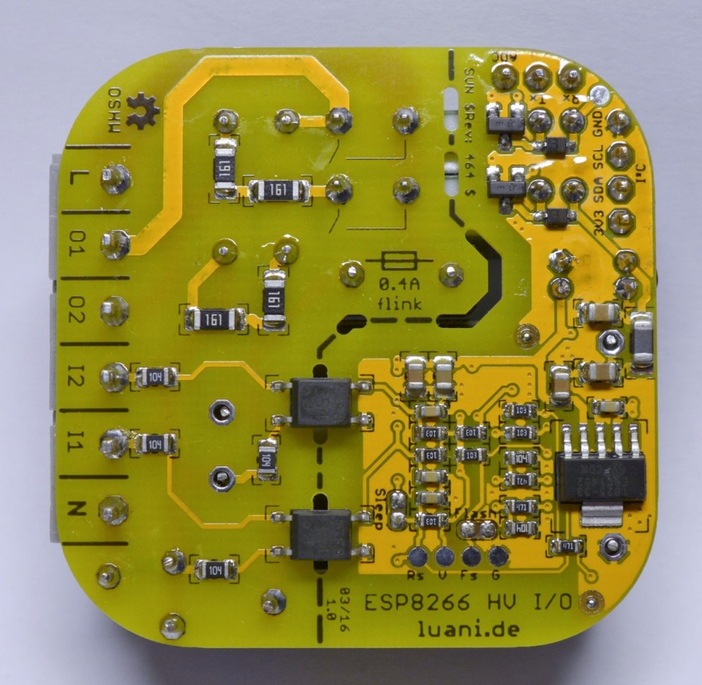

Hi, auf meiner Testplatine hatte sich eine Zinnbrücke unter dem ESP versteckt und GPIO4/5 verbunden, da war ich mit der Lötpaste zu großzügig. Jetzt läuft das alles wie erwartet. Auf dem Foto ist mein Testaufbau zu sehen, Serienschalter für die Eingänge und zwei Halogenbirnen. Ich habe mir erstmal die Arduino IDE eingerichtet und ein Webserver Beispiel getestet. Das läuft sehr gut und ist genau was ich brauche. Danke @hedie für Micropython, das sieht nach viel Einarbeitung aus aber macht einen super Eindruck (Doku usw.), werde ich auch testen! Als nächstes muss ich mir einen FTDI Adapter mit RTS & DTR Pins suchen um den Upload komfortabler zu machen.. Und für Version 1.1 die Rst & GPIO 0 Pins auch auf Stiftleisten legen. Edit @Student, möchtest du eins von meinen Modulen haben? Ich habe mehr Platinen bestellt bzw. könnte ich auch eine Sammelbestellung machen. Schau mal ob die Relais (Panasonic PA-1A) für deine Last passen.

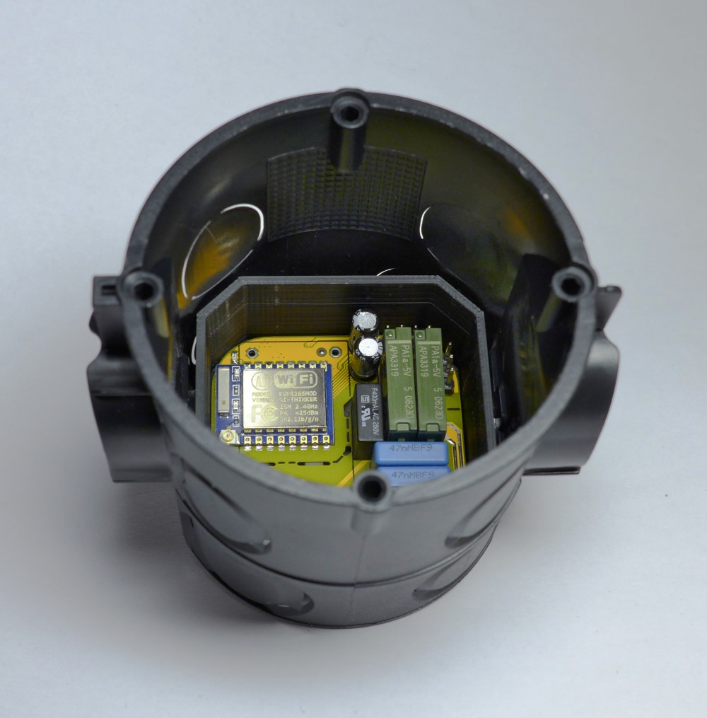

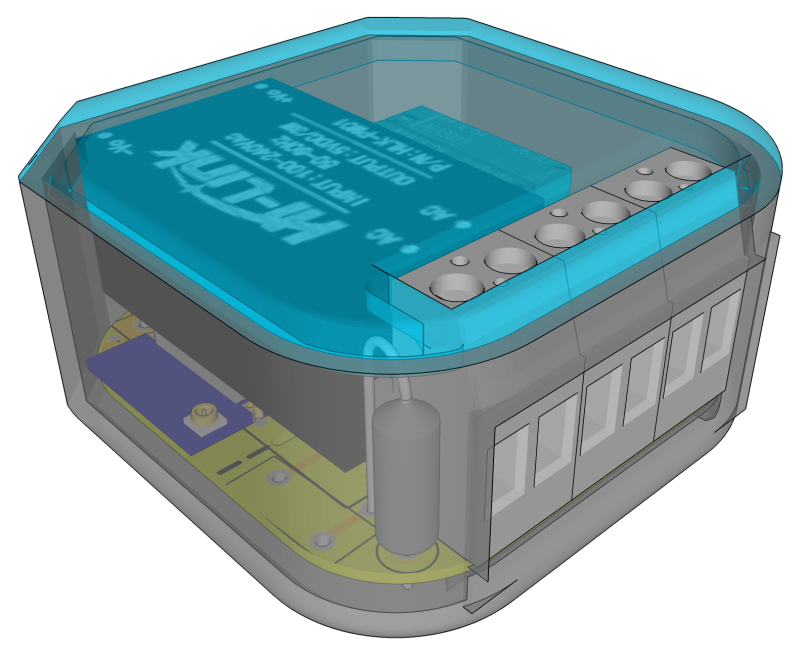

Hi, die erste Version vom Gehäuse ist fertig! (ABS mit 1,5mm Wandstärke) Passt super in die UP Dose, nur für die Anschlussdrähte könnte mehr Platz sein. Im Neubau würde ich dafür Geräte- bzw. Elektronikdosen einbauen (z.B. Kaiser 1069-02), das ist viel entspannter. Haben eure UP Dosen genau ⌀60mm? Evtl. müsste ich das nochmal 0,5-1mm kleiner zeichnen, falls die Dose etwas schief ist könnte das zu knapp werden. Auch super wäre eine "vertauschte" Schraubklemme, bei der man die Drähte oben anschließt und an der Seite schraubt. Gibt sowas? Mit 45° habe ich mal welche gesehen..

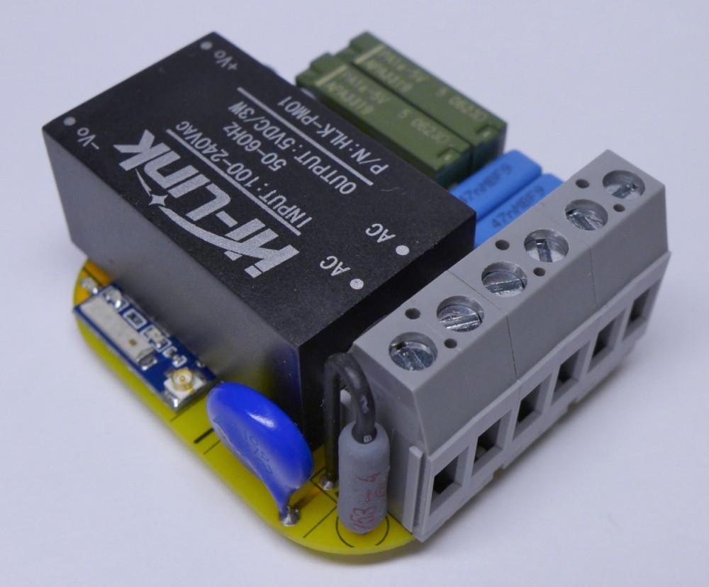

Von Phoenix gibt es beispielsweise solche Klemmen mit Feder statt Schraube. Die können von oben erreicht werden. Oder Steckverbinder mit Schraubanschluss wie Phoenix MSTB Serie, da gibt es die Steckverbinder für die Leiterplatte auch in gerader Ausführung, sodass diese nach oben zeigt.

Noch was zum Schaltplan, da sind die Optokoppler mit 10k Pullup und 100n beschaltet. Auf meiner Testplatine habe ich jetzt 47k für R11 und R12 eingelötet, so bleibt der Pin auch im Nulldurchgang auf LOW. Hat der ESP Schmitt-Trigger Eingänge? T. .. schrieb: > Oder Steckverbinder mit Schraubanschluss wie Phoenix MSTB Serie Wegen dem Netzteil passen nur max. 11mm breite Klemmen drauf. Der Steckerteil müsste dann über dem Netzteil liegen, ich schau mal ob es extra hohe Buchsen gibt. Bei Reichelt habe ich noch die AST2150602 für 1,5mm² entdeckt.

Find das Teil auch gut! Wirklich tolle Sache. Wegen den Klemmen: Wenn 8A und 1,5mm² ausreichen: https://www.elpro.org/de/845-rm35-8a-45-mit-hebel die sind recht kompakt, ich verwende die sehr gerne. Starre Leiter kann man direkt ohne Werkzeug stecken. Nur der nicht vorhandene Platz auf der Platine könnte ein Problem sein...
