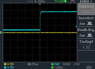

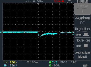

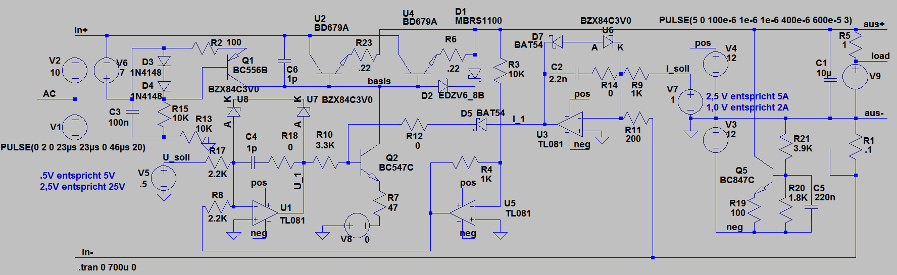

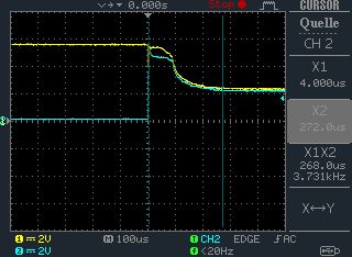

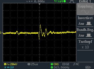

ich bastle gerade an einem Labornetzteil mit getakteter Vorregelung
(24V, 2A). Das Ganze basiert auf einer Schaltung aus der Linear
Technology Appnote 29, S. 25
http://cds.linear.com/docs/en/application-note/an29f.pdf

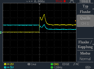

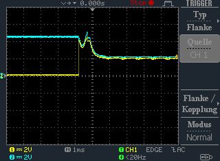

Es funktioniert bereits recht gut, allerdings gibt es beim Lastwechsel
massive Überschwinger, sowohl bei der Spannung, als auch beim Strom. Der
Spannungsüberschwinger ist erst nach 100ms ausgeregelt. Der
Stromüberschwinger bereits nach 1ms.
Wenn ich den Ausgangskondensator extrem groß wähle (3300µF) ist der
Überschwinger der Spannung verschwunden. Das ist aber natürlich keine
Option.

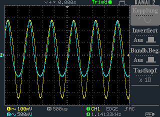

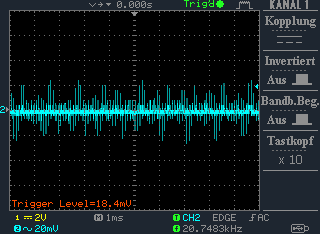

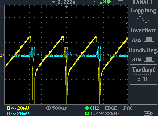

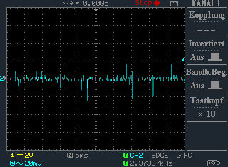

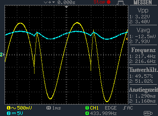

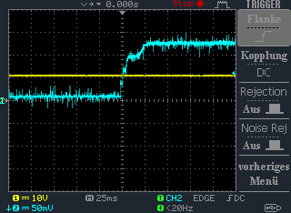

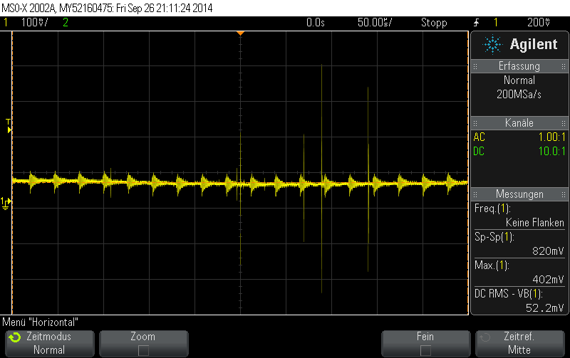

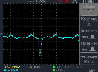

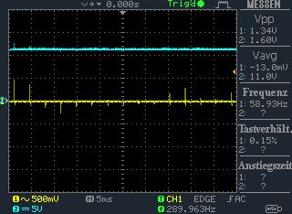

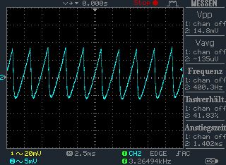

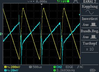

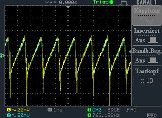

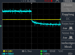

Zudem befindet sich am Ausgang im Konstantstrombetrieb unterhalb 300mA
ein Sägezahn von etwa 40mV auf dem Ausgang. Zwischen R11 und R12 ist die
Spannung, wie erwartet, absolut sauber. Der selbe Sägezahn findet sich
aber auch an der Basis von T2 (Oszibild 1, Gelb: Basis T2, Blau:
Ausgang).

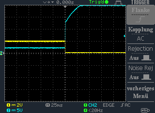

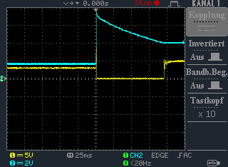

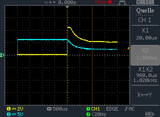

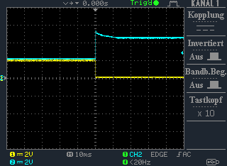

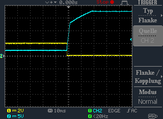

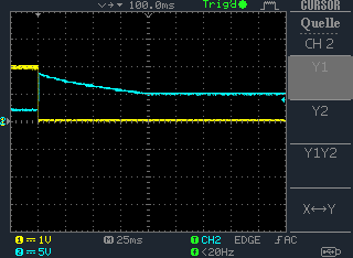

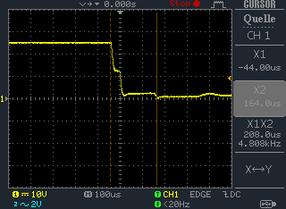

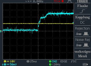

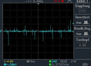

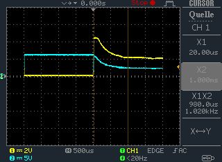

Die Regelung scheint aber nicht zu schwingen, denn sowohl an der Basis
von T3, als auch an den OPamp-Ausgängen ist die Spannung sauber
(Oszibild 2, Gelb: Basis T2, Blau: Basis T3).

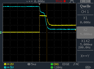

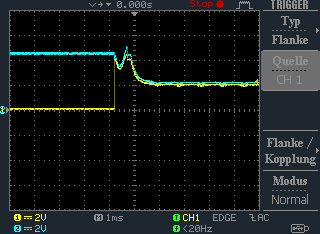

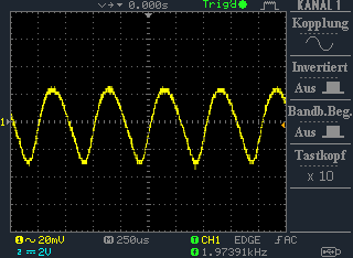

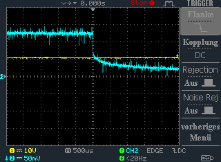

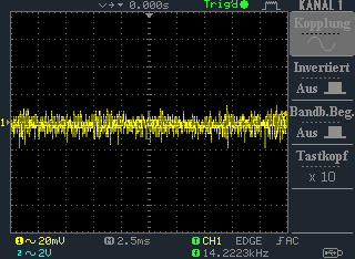

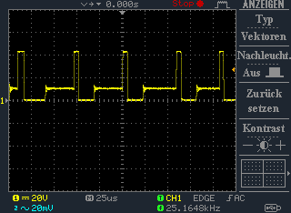

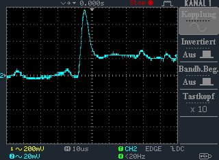

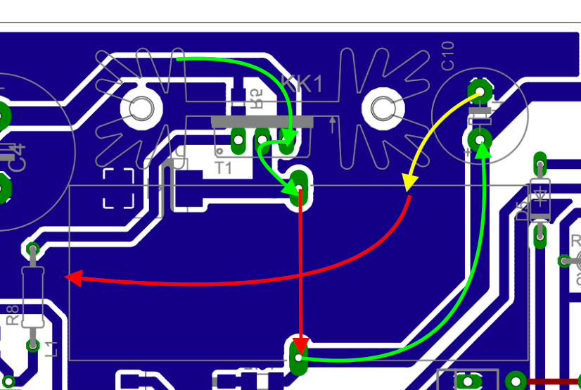

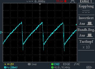

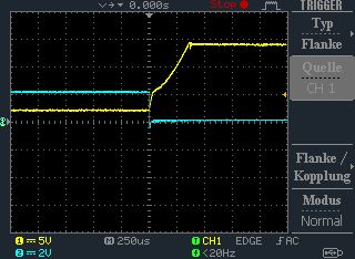

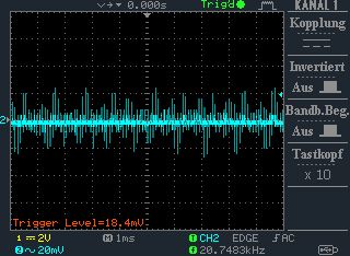

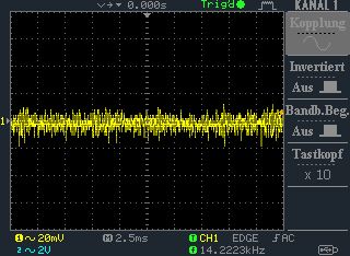

Meine nächste Vermutung war, dass die Vorregelung einstreut. Das passt
aber nicht wirklich zusammen (Oszibild 3, Gelb: Spannung an C10, Blau:
Basis T2).

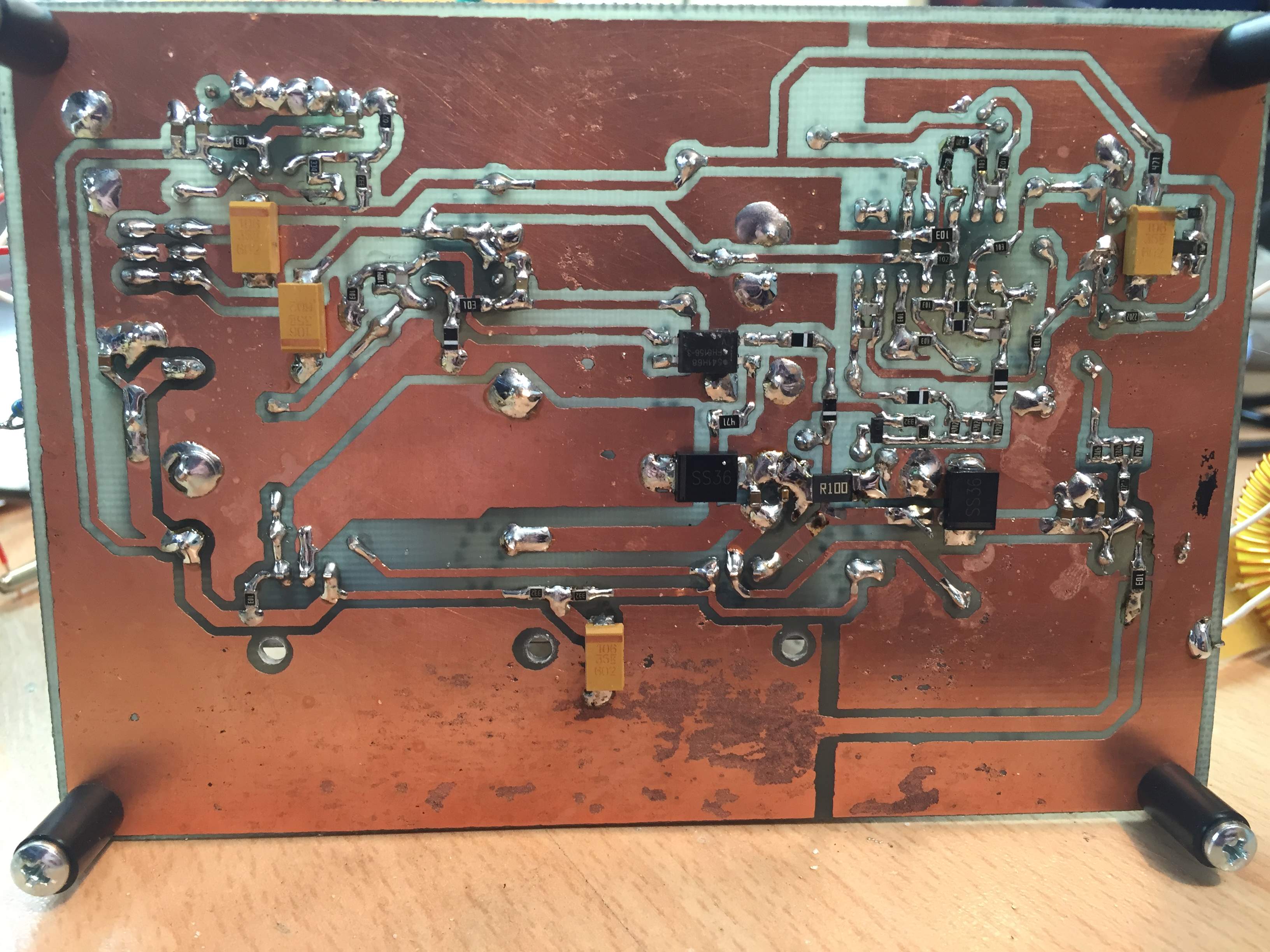

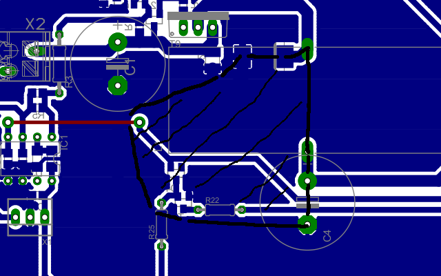

Ich vermute mal, dass mein Layout nicht wirklich optimal ist. Was kann
man hier verbessern?
Wie bekomme ich die Überschwinger weg?
Vielen Dank!
von MiWi (Gast)
Luca E. schrieb:
> Hallo,
es gibt schlimmeres..
> Vielen Dank!
Kann IC5 eine solche kapazitive Last treiben ohne das IC5 zum Schwingen
anfängt?
die Beschaltung um T3 ist ein bischen... obskur. Warum hast Du die so
gewählt?
Q1 ist im Destruktions-mode beschalten. Warum?
Überlege einmal was Vcc bei einem Lastsprung macht und überlege Dir, wie
sich das auf T2 und die Ausgangsspannung auswirkt
Grüße
MiWi
von Luca E. (derlucae98)
> anfängt?
Laut Datenblatt, ja. "Select a very low capacitance, or alternatively a
high capacitance (10uF) will avoid this issue altogether"
http://cdn-reichelt.de/documents/datenblatt/A200/DS_TS431.pdf S.3
"Additional Information"
Die Referenzspannung schwingt nicht.
Edit: Oder meintest du IC4, bzw. C14 und C16? Da das Problem sowohl mit
100pF als auch 1,33nF gleichermaßen auftritt, denke ich, dass das kein
Problem ist. Wie auf dem Oszibild oben zu sehen, schwingt der Ausgang ja
nicht.
> gewählt?
Nun, mit dem Spannungsteiler versuche ich die Schleifenverstärkung der
Regelung zu reduzieren.

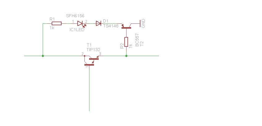

Q1 wird nur geöffnet, wenn der Ausgang von IC3B auf Low geht. Das
passiert, wenn die positive Versorgungsspannung unter etwa 8V fällt.
Ziel des ganzen ist es, bei einem Ausfall der Versorgungsspannung ein
hochspringen der Ausgangsspannung zu verhindern. Ziehe ich nur die Basis
von T2 runter, baut sich über den Optokoppler eine Spannung von 15V am
Ausgang auf. Q1 schließt den Ausgang dann kurz. Der Strom wird dann von
R10 begrenzt.
VCC sinkt bei Belastung um einige Millivolt.

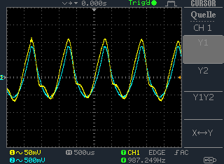

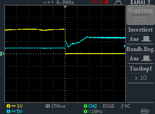

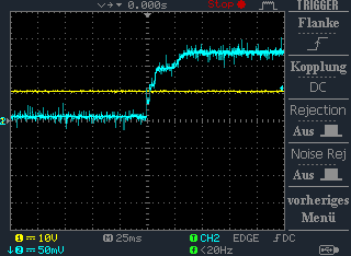

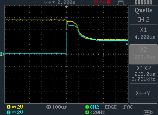

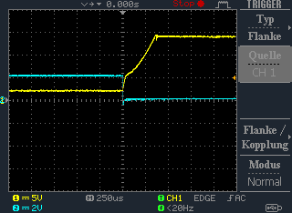

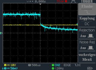

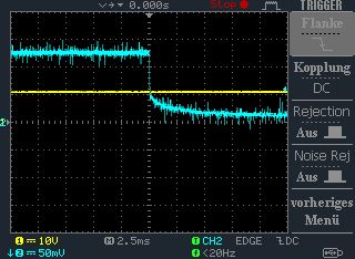

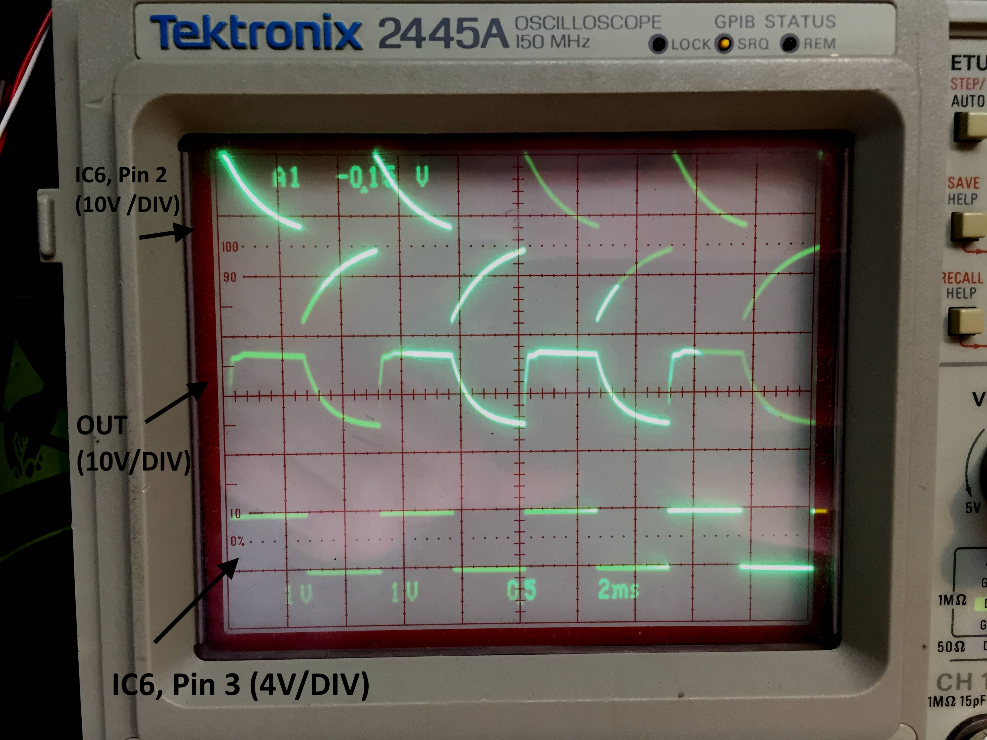

Ich habe mir nun mal die Spannung an der Basis von T2 und die
Ausgangsspannung am Oszi anzeigen lassen. Dabei fällt auf, dass die
Basisspannung während dem Lastsprung auf 0V fällt. Der Transistor müsste
also sperren.
Interessant ist auch, dass der Überschwinger ab einer Ausgangsspannung
von etwa 15V verschwindet.
Sehe ich das richtig, dass der Strom innerhalb dieser Zeit über den
Optokoppler fließt?
Das würde auch zu oben genannter Beobachtung passen: "Ziehe ich nur die
Basis von T2 runter, baut sich über den Optokoppler eine Spannung von
15V am Ausgang auf."
Wie kann ich dem entgegenwirken?
von MiWi (Gast)
Luca E. schrieb:
>> anfängt?
Gut, ich hab da schon so meine anderen Erfahrungen mit unspezifizierten
TL431 gemacht...
>> gewählt?
Der T3 reagiiert auf Basisstrom. Und der ändert sich nicht wirklich
durch die 6k6, denn die Spannung an der Basis ist immer ~0,6V gegenüber
GND, also nix mit Spannungsteiler. Die OPVs müsssen halt zusätzlich 90uA
für die 6k6 liefern aber das führt zu keiner Reduktion der
Schleifenverstärkung.
Wenn Du die Schleifenverstärung an der Stelle in den Griff bekommen
willst schalte einen Widerstand zw. Emmiter und GND, dann hast Du eine
lokale Gegenkopplung. Ob das hilft darfst Du selber ausprobieren.
zu dem um T2 - keine Ahnung, es ist ein wunderschönder Samstag, ich geh
wieder in den Garten und ich vermute, Du wirst es schon herausfinden.
mM nach passieren da im Lastsprung ein paar Grauslichkeiten, die mitsamt
der endlichen Reglergeschwindigkeit und harten Schalten in T3 zu diesen
Problemen führen.
Grüße
Miwi
von Lurchi (Gast)
Ich fürchte das Problem ist nicht so sehr das Layout sondern der
Schaltplan von Linearregler. Die Regelung ist zwar langsam hat aber nur
im wesentlichen nur den Integral-Term, ohne Abgleich für einen
Proportionalteil.
T3 bringt eine ziemlich nichtlineare Funktion rein, so das es schwer
wird bei kleinen und großen Strömen eine stabile Regelung zu erreichen.
So wie ich es sehe wird der Spannungsabfall am Shunt auch noch nicht
ausgeregelt. Das macht die Regelung dann noch einmal schwieriger.
Q1 läuft auch Gefahr ggf. überlastet zu werden.
IC4 wäre besser mit nur GND und den 12 V versrogt.
T3 sollte noch wenigstens einen kleinen Widerstand am Emitter haben -
viel geht leider nicht, weil sonst die Spannung nicht mehr ganz runter
kommt. Dafür müsste dann schon R12 durch eine Stromquelle ersetzt werde.
Das sollte man aber alles noch einmal simulieren, auch um zu sehen ob
man in Reihe zu C14 / C16 ggf. noch Widerstände braucht.
Mit etwas Überschwinger beim Strom für den Übergang Spannungsregelung
zur Strombegrenzung muss man bei der Schaltung rechnen, das kann für
einen harten Kurzschluss schon heftig werden. Wenn R12 nicht zu klein
ist geht aber nicht unbedingt was kaputt.
Da die Referenzspannung auf AGND bezogen ist, schwimmt sie auf dem
Spannungsabfall des Shunts. Dadurch sollte dieser nicht mehr ins Gewicht
fallen.
Ja, ihm kann ich noch nen Emitterwiderstand spendieren.
Gut, dann muss ich nur meine Mindestlast anders ausführen. Eine
Konstantstromsenke ist für diese Aufgabe ja auch schon ziemlich
oversized...
So hatte ich es anfangs auch simuliert,...
> kommt.
...mich dann aber für die obere Variante entschieden - eben aus diesem
Grund. Ich werde mal ein paar Werte durchprobieren.

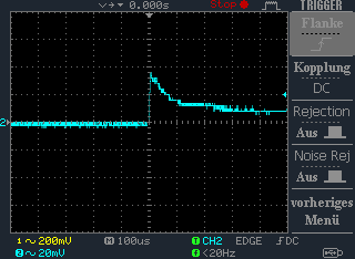

Ich habe nun mal R10 auf 3k3 erhöht, um zu testen, ob der Effekt etwas
mit der Optokopplerbeschaltung zu tun.
Das hat nicht viel gebracht.
Danach habe ich als Emitterwiderstand für T3 einen 500Ω Trimmer
eingebaut. Ergebnis: Ab 63Ω steigt die minimale Ausgangsspannung rasant
an.
Der Überschwinger bleibt trotz Emitterwiderstand.
Ich habe mir dieses
(https://www.mikrocontroller.net/attachment/292184/DS0020.BMP) Oszibild
nochmal angesehen und festgestellt, dass die Basisspannung an T2 im
Übergang von Konstantstrom zu Konstantspannung einen kurzen Spike
erzeugt. Dieser lädt den Ausgangskondendsator auf 15V auf. Da der
Ausgang mit etwa 5,8mA belastet wird, kommt das mit den 100ms
Abklingzeit am Ausgang gut hin.
Ich habe mir also überlegt, wie der Spike entsteht. Im Umschaltpunkt CC
-> CV hängen wohl beide Regler in der negativen Sättigung, sodass T3
sperrt und T2 öffnet.
Danach habe ich C13-C16 entfernt um die Regelung zu beschleunigen und
mir den Ausgang bei Pulslast und ohmscher Last angesehen. Der
Überschwinger ist fast vollständig verschwunden. Damit die Regelung
stabil ist, habe ich C15 auf 56p geändert. C14 und C16 sind raus
geflogen.
C13 habe ich auf 100p geändert.
Damit scheint das Ganze vorerst recht gut zu funktionieren.
Bei U_set < 15V hat der Überschwinger etwa 0,4V, bei U_set > 15V braucht
die Spannung etwas um wieder anzusteigen.
Der Stromüberschwinger wird in 1ms ausgeregelt.
Im CC-Betrieb ist am Ausgang immer noch ein Ripple von ca. 60mVpp. Im
CV-Betrieb liegen nur etwas Rauschen und kleinere Spikes drauf. Die
könnte man ja noch mit einem kleinen LC-Tiefpass am Ausgang filter.
Was meint ihr? Kann man so lassen?
Danke.
von analog66 (Gast)
Ich denke Du willst die Platine nicht neu designen... daher nur kleine
Vorschläge ;-)
Spannungsteiler um R15 16 17 zur Zeit etwa 1/3 würde ich verkleinern.
Z.b.statt R15 16 17 nur ein 3k3.
R12 würde ich durch stromquelle ersetzen z.b. 5 facher Basis-Strom.z.b.
bei 2,1A max/beta 1000 *5 = 10 mA
Als Stromquelle z.b. ein LM334 mit Widerstand
Dein Schaltregler würde ich vorsichtig schneller machen. Z.B. C9 470p
Hysterese verkleinern R5 auf 4M7. Must mal gucken ob er dann noch in
allen Lebenslagen schwingt und der Darlington sauber angesteuert wird.
Evtl. P-kanal Fet statt Darlington Endstufe, bedeutet allerdings wieder
mehr Aufwand.
Alles Andere würde ich so lassen...

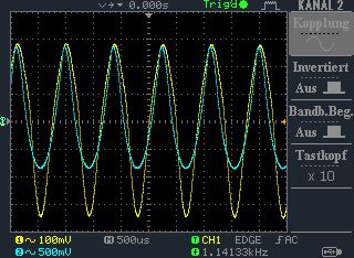

von M. K. (sylaina)
Harald W. schrieb:
> Also baust Du eher ein Schaltnetzteil mit analoger Nachregelung. :-)
> Für viele, empfindliche Messschsltungen möchte man aber eher ein
> Netzteil mit konventionellem Trafo und ohne HF.
Nicht eher, es ist ein Schaltnetzteil mit analoger Nachregelung ;)
Aber HF hab ich damit nicht. Meine extremste Messschaltung bisher, die
daraus versorgt wurde: TIA mit einer Verstärkung von 1e11 V/A. Vom
Schaltregler ist nix zu sehen.
Allerdings, wenn ich z.B. den TIA aus dem Schaltnetzteil einer S7
versorge dann sehe ich das angehangene Bild. Da wird der Schaltregler
anscheinend mit ca. 30 kHz getaktet (wenn ich mich recht entsinne). Das
war "damals" vor ca. zwei Jahren meine Intention mir mal selbst ein
Netzteil zu bauen. OK, und weil ich einen LT1076HV in der Schublade
hatte mit dem ich nicht wusste was ich damit noch anfangen sollte :D

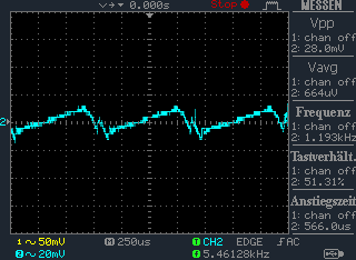

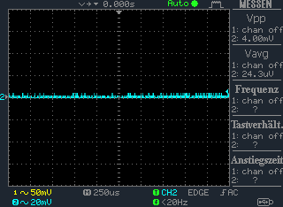

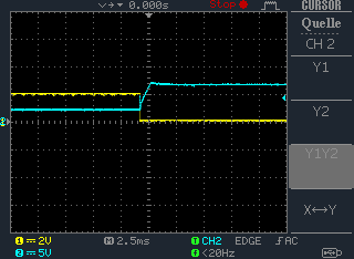

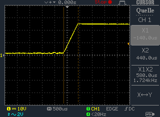

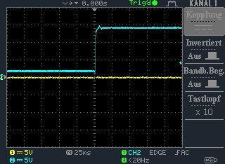

Ich denke, das Ergebnis ist nun akzeptabel. Den Ausgangskondensator habe
ich auf 220µF vergrößert, am Ausgang habe ich einen LC-Filter, bestehend
aus 2,2µF und 91µH (7 Windungen auf einem Ferritringkern) hinzugefügt.
Der Ausgang ist nun im CV-Betrieb, zumindest bei ohmscher Last, absolut
sauber, bei CC-Betrieb ist der Ripple mit 30mVpp akzeptabel.
Der Überschwinger der Spannung ist verschwunden. Der Anstieg sieht zwar
etwas unschön aus, aber damit kann ich leben.
Der Stromüberschwinger lässt sich wegen der Ausgangskapazität leider
nicht vermeiden.
Jetzt hoffe ich nur, dass das Ding keine Störungen abstrahlt. Nicht,
dass irgendwann mal die BNetzA vorfährt... ;-)
Vielen Dank für die Antworten!

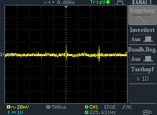

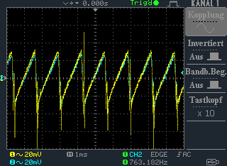

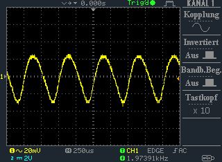

von M. K. (sylaina)
Ist das das Bild DS0034.BMP? Wenn ja: Dein Stromregler ist zu schnell
und schwingt (so schauts zumindest für mich aus). Vergrößere hierbei mal
einen der beiden Kondensatoren vom Ausgang zum invertierenden Eingang.
Ist das so wie oben im Plan? Dann mach mal anstelle des 1 nF einen 2.2
nF oder größer rein. Dann dürfte der Ripple im CC-Mode sinken.
Ja.
Mittlerweile ist C14 ausgeflogen und C13 durch 100p ersetz worden.
Das werde ich morgen mal versuchen.
Ich hatte allerdings auch mal 10n und 1n mit 100Ω in Serie (parallel
dazu noch C13 mit 100p) dran. Hat beides nicht viel gebracht.
Bei 1n mit 100Ω war der Ripple sogar noch heftiger.
von M. K. (sylaina)
Den 100Ω würde ich auch weg lassen. Wie gesagt, schaut für mich so aus
als würde der Stromregler schwingen. Das Problem hatte ich bei meinem
Netzteil auch. Bei mir half ein 2.2n
Ich denke, wenn du schaust wirst du auch sehen, dass der Stromregler
auch schwingt.
Ich habe nun mal verschiedene Werte durchprobiert. Je höher der Wert
ist, desto geringer wird der Ripple. Bei 100nF war der Ripple fast
verschwunden. Die Regelung ist dann aber unerträglich langsam.
Ich belasse es dann vorerst bei den 100pF.
von M. K. (sylaina)
> verschwunden.
Oh, 100 nF ist dafür aber dann auch sehr viel. Schwingt denn die
Eingangsspannung deines Stromreglers? Ich hab jetzt nicht geschaut aber
im Prinzip ist das Netzteil ja nur ein Verstärker. Wenn deine Regler
eine Verstärkung von 10 haben würde eine Schwingung am Eingang des
Reglers von 1 mV zu einer Schwingung am Ausgang von 10 mV führen. Ich
hab nur mal auf deine Hilfsspannung geschaut aber mir scheinen die 10 uF
hier etwas zu schwach zu sein. Ich selbst hab bei mir die Hilfsspannung
mit 1000 uF gepuffert da sie mir mit 470 uF auch zu schwach war. Bei mir
muss diese Hilfsspannung aber auch einen Atmega328 und ein OLED-Display
versorgen, einen Zusatzlast von rund 30 mA. Und wenn bei mir der Lüfter
zugeschaltet wird kommen fast 100 mA zum Fließen.

von M. K. (sylaina)
Luca E. schrieb:
> Er ändert sich überhaupt nicht, um genau zu sein.
Hm, dann kann es ja nur noch vom Shunt kommen. Uh, das ist interessant.
Vielleicht ein Effekt der Vorregelung. Oder T3 ist zu schnell (mal einen
10 nF zwischen Kollektor und Basis testweise hängen).

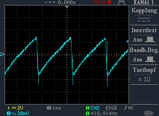

Das hat das Problem leider nur verschlimmert. Im CV-Betrieb liegt am
Ausgang ein Sägezahn mit 1Vpp Amplitude. Im CC-Betreib hat sich nichts
verändert.
Auch mit anderen Werten von 22pF bis 22nF wird das Problem nicht besser.
Es schwingt immer noch wie in DS0034.BMP zu sehen.
Das werde ich nochmal versuchen.
Dann sind aber wohl alle Möglichkeiten ausgeschöpft.

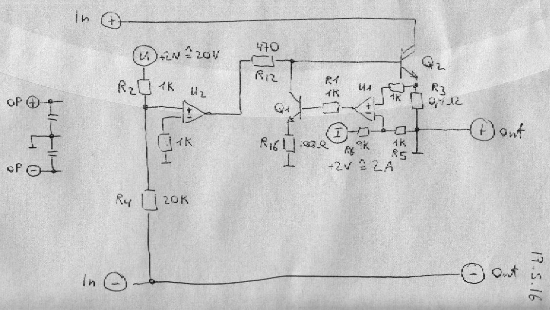

Im Anhang nun die Schaltpläne des fertigen Designs. Die Spannung- und
Stromeinstellung geschieht über einen Drehencoder und 12-Bit DACs.
Damit erreiche ich rechnerisch eine Auflösung von 5,8mV und 0,49mA.
Die Genauigkeit ist dann natürlich von den Referenzen abhängig.
Da die Schaltung mit 2 verschiedenen GND-Potentialen arbeitet, wird der
Mikrocontroller, sowie der ADC und der DAC für die Spannungseinstellung
galvanisch getrennt versorgt.
Den Recom REC1.5-0512 habe ich noch hier und bevor ich einen neuen
DC/DC-Konverter kaufe, möchte ich diesen erstmal verbauen.
Ob die Schaltung weniger als die erlaubten 63mA zieht, habe ich noch
nicht durchgerechnet. Wenn nicht, muss halt ein stärkerer
DC/DC-Konverter her.
https://www.pollin.de/shop/downloads/D351292D.PDF
Die Strommessung geschieht über einen weiteren Shunt, der high-side
gemessen wird und in der Regelschleife hängt, damit sein Spannungsabfall
ausgeregelt wird.
Dadurch spare ich mir 2 weiter Optokoppler in der Controlschaltung, für
den ADC.
Die Spannung am Shunt wird um knapp 28dB verstärkt und mit einem
Tiefpass (f_g=100Hz) gefiltert, um eventuellen HF-Dreck zu entfernen.
Die Mindestlast mit der Konstantstromsenke ist einem LM334 gewichen. Das
spart 2 OPVs.
Sie ist für 6,8mA dimensioniert. Passt das so?
Statt der 12V für die OPs verwende ich nun 9V. Damit bin ich nicht mehr
knapp unterhalb der maximalen Versorgungsspannung des TLC272. Die
Schaltung funktioniert auch noch mit 5V problemlos, deshalb wird die
Regelung erst beim Unterschreiten dieser durch IC2B außer Kraft gesetzt.
Q1 hat einen Emitterwiderstand bekommen, damit er sich nicht selbst
zerstört. Ob die Ausgangsspannung beim Ausfall der positiven Rail dann
auch auf 0V fällt, muss ich noch testen.
Wenn alles soweit passt, werde ich mich ans layouten machen.

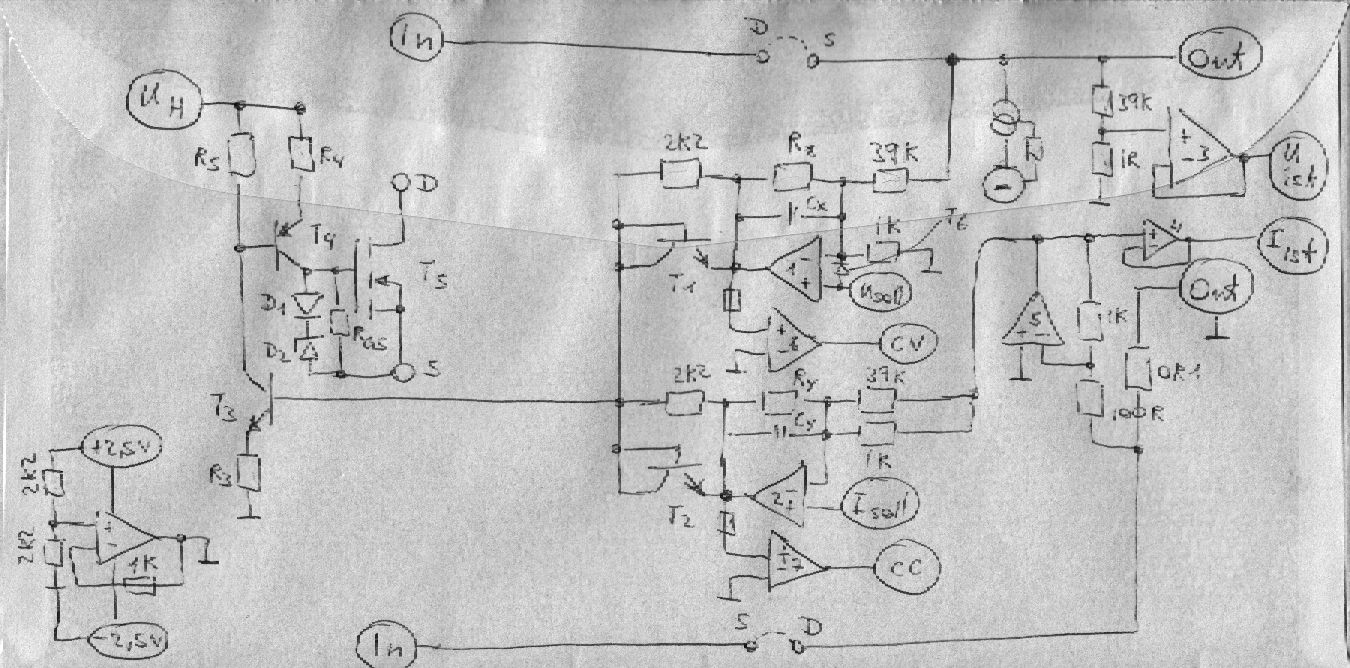

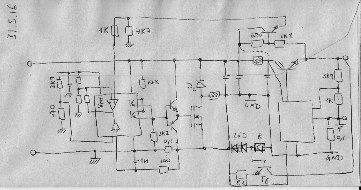

von Gerald D. (analog66)
Den Schaltregler schneller machen verbessert nur allgemein den Rippel
vor Deinen Analog-Regler, nicht den Analog-Regler selber. Im cv-Betrieb
hast Du 2,5V max im Gegensatz zu cc wo es etwa nur ein zwanzigstel ist.
1k/(1k+22k) Also muss Dein cc OP mehr verstärken um an T3 die gleiche
Wirkung zu erzielen. Um das Verhältnis open-loop zu closed-loop zu
vergrößern bzw. die Phasenreserve zu vergrößer müsste man sich alle
Baueile in der Regelschleife angucken.
 Eine Möglichkeit wäre einen 4 fach OP mit mehr Bandbreite und
Leerlaufverstärung zu nehmen. Z.B. TL084 statt TLC274. Eine andere
Möglichkeit wäre Deinen 1/3 (R13 ... R17) Spannungsteiler raus zu
werfen. Also statt R13 R14 eine Diode in Sperr-Richtung. R17 verkleinern
auf z.B. 3k3. R16 (ich glaube es waren 47k) hochkant nur noch an den
Kathoden von D6 D7 angeschlossen und das dann offene Ende an -5V. R15
kann dann entfallen.
Man könnte auch den 10k vor dem Shunt R23 ersetzen durch einen OP mit
Verstärkung ca. 10, aber das sprengt glaube ich die Schaltung...
Ein weiterer Ansatz wäre den langsamen Darlington durch eine diskrete
Darlington Schaltung oder einen schlechten noch analog betreibbaren
TTL-FET zu ersetzen. Z.B. haben die Hochspannungstypen meist nicht so
eine hohe Steilheit. uGS Schutz aber nicht vergessen...
Wunder sind allerdings nicht zu erwarten und Deine Integratoren
benötigen unter Umständen andere Zeitkonstanten. Besser noch schalte
noch einen Widerstand parallel zu den C's C13 C14 C15 C16. Also statt
C14 und C16 einen Wid. der die DC Verstärkung begrenzt. Also für hohe
Freq. I-Regelung für niedrige Freq. P-Regelung.
Ich denke Du hast schon viel raus geholt aus der jetzigen Schaltung.
Weitere Vorschläge gehen kaum noch bei Beibehaltung des jetzigen
Layouts.
Einen hab ich noch...
Statt R16 nach -5V zu legen, was extra Draht bedeutet, kann man auch R16
weg lassen und stattdessen über die Dioden D6 D7 jeweils parallel einen
Wid. z.B. 47k löten - Wert ziemlich unkritisch, da nur dafür benötigt
wird die Basis von T13 leer zu räumen...

Dein Problem. Lasse doch einfach den Shunt zwischen AGND und GND. Gehe
mit R24 vom Inv Eingang zu GND statt zum DAC. Veringere R23 auf 1k und
lege einen neuen Wid. vom Pos Eingang (Pin 5) zu Deinen DAC z.B 22k.
Für cv benötigst Du dann 0v..2,5V und für cc 0V...-2,5V beides bezogen
auf AGND. Kannst ja noch cc Soll invertieren ;-)

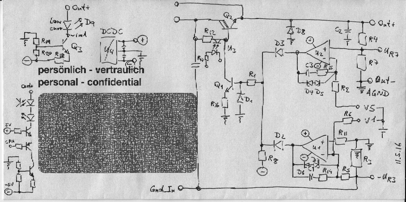

Hallo Luca,
dann habe ich noch Chancen Dinge einfließen zu lassen ;-)
Eigentlich müsste man den Schaltregler auch überarbeiten, aber es macht
wenig Sinn alles in Frage zu stellen. Aber eine physikalische Trennung
von Schaltregler wo gut 30V geschaltet werden von der analogen
Nachregelung wo mV vorkommen macht schon Sinn und teilt Dein Projekt in
zwei Teilprojekte, die für sich unabhängig funktionieren und gelöst
werden können.
Bei dem Analogregler habe ich mich nocheinmal ausgetobt. Zunächst habe
ich den Eingangswert für I mit IC5 verstärkt und negiert, damit für U
und I eine fast identische Dimensionierung erfolgen kann.
Mit den Comparatoren IC6 IC7 erfasse ich den Arbeitsmodus cc, cv.
IC1...IC5 sollte möglichst gut sein. Ich fand einen recht günstigen
MCP660, welcher bei +-2,5V Versorgung bis rail to rail geht, bei 60 MHz
wohlgemerkt.
Als Diode T1 T2 T6 verwende ich überall die gleichen Transistoren wie
bei T3.
T4 ist leider ein PNP ;-)
Alle Spannungen beziehen sich komfortabel auf den neg Ausgang = Gnd
Die CPU-Versorgung ist dann allerdings um -2,5V versetzt.
Bei jetziger Dimensionierung entsprechen dann +2V entweder 40V oder 2A.
R_x oder R_y bzw. C_x C_y würde ich erst einmal raus lassen (auch wenn
es schwingt).
Nun kann ich T5 entweder im oberen Zeig einbauen, mit den Nachteil UGS
muss noch irgendwo her kommen (Siehe U_H) oder im unteren Zweig.
Befindet sich T5 im oberen Zweig. würde ich ein TTL ansteuerbaren FET
empfehlen um die Regelbarkeit nach oben, sprich Richtung 30V nicht
unnötig einzuschränken.
Befindet sich T5 im unteren Zweig habe ich mehr Auswahl.
U_H ist dann an +Out angeschlossen. Verlustleistung von T4 sollte noch
einmal gescheckt werden...
Beispielrechnung:
Z.B. IRLI 540N ist isoliert und verträgt 40W bei bis zu 100V oder bis zu
23A. Mit einer entsetzlichen Steilheit von 14A/V. Ab 1V UGS schaltet der
FET ein. Also R_GS z.B. 330R -> 3mA zum aus-schalten.
6 mA sind dann schon 1 Volt mehr, entsprechend 14A.
D2 würde ich so bei 5V6 ansiedeln, das reicht dicke und eine höhere
Spannung bedeutet auch eine höhere Verlustleistung für D2 (UGS max sind
16V). D1 ist dafür da, weil Z-Dioden nicht schnell sind, kann aber
glaube ich hier entfallen ;-)
R4 ca. 330R  und R5 (1V+0,7V)/3mA*5 = 2k8 entsprechend 600µA Ruhestrom.
Wird der Strom größer, wird T4 und T5 geöffnet. R3 mit 150R erzeugt noch
100mV Gegenkopplung bei Ruhestrom. Weitere 10mV sind dann etwa 1,4A an
T5. IC1 und IC2 müssen also nicht mehr viel Verstärken...
z.B. versuche mal R_x = 1M
Entsprechend 1M/39k = ca. 25 Verstärkung von IC1.
Ach ja, ganz vergessen, "Emitterfolger" T5 mag gerne schwingen, daher
würde ich noch einen Widerstand z.B. 22R zwischen R_GS und Gate
schalten. Ein paar pF parallel zu R_GS helfen zusätzlich...
Die oben genannte Berechnung ist natürlich eine Überschlagsrechnung wo
der FET und andere Teile gnadenlos lienearisiert wurden, aber ich wollte
nicht noch Spice anschmeissen...
Nun reichts aber - es ist Bettgehzeit ;-)

Das verstehe ich nicht so ganz. Ich habe den Stromregler mal mit
Multisim simuliert, aber das funktioniert nicht so wirklich. Bei V1 > 0V
hängt der OPV in der negativen Sättigung (Spannungsregelung aktiv), bei
V1 < 0V hängt er in der positiven Sättigung (Ausgangsspannung = 0).
Entweder habe ich dich falsch verstanden oder die Simu spinnt...
TL084 habe ich nicht da, höchstens LM324.
Gerald D. schrieb:
> Eine andere
Das werde ich in der real aufgebauten Schaltung nochmal testen.
Ich habe die Beschaltung der Basis von T3 nun so wie in der Simulation
in der aufgebauten Schaltung geändert.
Ergebnis: Der Ripple ist exakt gleich geblieben.
Ein Widerstand parallel zu R18, egal welcher Größe (100Ω ... 1M), setzt
den Stromregler außer Kraft.
Ich denke, ich gebe mich mit den 30mVpp Ripple zufrieden.
Peter D. schrieb:
> Kein Wunder, daß alles schwingt.
Naja, alles schwingt ja nicht. Nur etwas Ripple bei CC.
Ich habe noch etwas experimentiert und als neuen Basiswiderstand für T3
390k angesetzt. In Verbindung mit 10nF für den Stromregler habe ich
einigermaßen akzeptable Ergebnisse.
Der Ripple beträgt jetzt nur noch etwa 15mVpp, dafür wird der
Stromüberschwinger beim Lastwechsel erst nach 7,5ms ausgeregelt.
Das ist für mich aber in Ordnung. Für empfindliche Schaltungen habe ich
immer noch mein linear geregeltes Labornetzteil.
Statt des Encoders habe ich mich jetzt doch für 2 10-Gang Potis
entschieden. Ist dann doch weniger Aufwand und auch wesentlich
Bedienfreundlicher.
Der Controller + ADC ist auf AGND bezogen, sodass ich die Spannung über
dem Shunt an GND abnehme. Diese ist dann zwar negativ ggü. AGND, aber
IC9 invertiert die Spannung wieder.
Der Tiefpass bleibt drin, da die Shuntspannung mit kleinen Spikes
überlagert ist. Kann aber auch sein, dass die durch zu lange
Masseleitung des Tastkopfes entstehen. Das muss ich nächste Woche mal
prüfen.
Die Spannung "I_SET-FB" dient der Anzeige der aktuell eingestellten
Strombegrenzung. Da ich diese gegenüber AGND messe, ist die Spannung des
Shunts überlagert. Die Liegt dem Controller ja vor, also kann er die
beiden Spannungen einfach subtrahieren.
Hallo Luca,
ich habe keinen Stress, wenn Du nicht alles so machst wie ich glaube es
wäre besser. Denn schließlich kenne ich weder Deine Restriktionen z.B.
Geld, Zeit,etc. noch gibt es wirklich die "beste Lösung".
Es ist stets ein Kompromiss, wo letztendlich Du (und nicht ich) mit den
Konsequenzen Deiner Entscheidung leben musst. Daher greife auf was Du
überprüfen kannst und deiner Überprüfung stand hält. Wenn, nicht war es
halt Quark!
Nun zu Deiner Simulation Stromregler-neu-sim.pdf
Erst dachte ich da sind ein paar Massen vertauscht worden, doch das
macht nicht wirklich etwas aus.
Zur Beruhigung, die Simulation passt schon -sprich hat richtig
simuliert.
Um sie besser zu verstehen und Konsequenzen abzuleiten, habe ich die
Arbeitsbereiche in 4 Teilbereiche aufgeteilt.
a) V5 < U R7 ; V1 < U R3 * k
b) V5 > U R7 ; V1 < U R3 * k
c) V5 < U R7 ; V1 > U R3 * k
d) V5 > U R7 ; V1 > U R3 * k
Zunächst betrachte ich nur den Spannungsregler.
Wenn V5 = 0V und etwas an den Ausgangsbuchsen parallel zu R13
eingespeist wird, haben wir den ersten Fall a) oder c).
z.B. Akku ist angeschlossen und eingestellte Spannung ist kleiner als
Akkuspannung.
Also ist V5 = V_Soll (neg. OP Eingang) < V R7 = V_Ist (pos. OP Eingang).
Was macht der OP U2?
Er erhöht so lange seine Spannung am Ausgang, bis der neg. Eingang die
gleiche Spannung hat wie der pos. Eingang. Das geschieht zum Einen über
C3 wo ein Strom fließt solange sich die Ausgangsspannung des OPs ändert.
Und zum anderen nichtlinear über D3, R1 wird Q1 aktiv und sperrt Q2.
Sobald über D3 Q1 aktiv ist, ist der Stromregler egal (Fall a) oder c)
), da über die Dioden D2 D3 eine ODER-Verknüpfung existiert.
Wenn Q2 geschlossen ist, klemmt aber keiner den Akku am Ausgang ab. Also
geht der Integrator gebildet aus R2 C3 und OP weiter an den positiven
Anschlag.
Da es sich um einen Integrator handelt, passiert das nicht sofort,
sondern allmählich.
Einen Widerstand parallel zu C3 zu schalten, begrenzt nur die
Verstärkung im Gleichspannungsfall.Für  freq. = 0 Hz hat C3 keine
Wirkung und nur noch der parallel Wid. wirkt. Also sorry, das war keine
gute Idee von mir.
Die Serienschaltung von C3 und einen Wid. ist da schon besser.
Also für freq → sehr groß hat der OP eine nicht mehr zu
vernachlässigende Phasendrehung. Die Verstärkung (nicht nur vom OP) mit
der Phasendrehung wirkt wie ein Oszillator.
Da für hohe freq. C3 fast ein Kurzschluss darstellt wirkt nur noch der
Wid. Er begrenzt die Verstärkung wenn die Phase zu groß wird, damit es
nicht schwingt.
Und für freq → 0 ist die Verstärkung groß ca. 23.000 lt. Datenblatt high
Bias angenommen.
Eine Diode zwischen pos. und neg. Eingang begrenzt zwar die Differenz,
aber nicht das zuvor genannte Problem. Hatte ich auch skizziert, bringt
aber nichts.
Was hilft ist parallel zu C3 eine Reihenschaltung aus Z-Diode und Diode
zu schalten um OP Ausgang auf z.B. 5,4V zu begrenzen. Q1 benötigt ja nur
+0,7V und dann (5,4V-0,7V)/3,3k = 1,4 mA reichen dicke.
Nun zum anderen Fall des Spannungsreglers. Wir stellen z.B. V5 auf 2,5V.
Also der neg. Eingang des OP is positiver als der pos. Eingang U R7
Über R2 C3 integriert nun OP U2 so lange runter, bis Q1 eine Spannung
unter +0,7V hat und sperrt. Als Folge öffnet Q2 und erhöht die Spannung.
Wenn die Stromregelung nicht eingreift (siehe Fall d) ), steigt die
Spannung an R7 bis sie gleich V5 ist. Also ist die Gesamtspannung an R13
wie folgt U_R13 = 2,5V/10k * (10k+38k) = 12V.
Fall b) haben wir wenn die Stromregelung eingreift. Dann versucht U2 Q1
abzuschalten, wass allerdings nicht gelingt, da Q1 über U1 angesteuert
wird. Folglich geht U2 in die neg. Sättigung.
Was hilft ist parallel zu C3 eine Reihenschaltung aus zwei Z-Dioden zu
schalten, statt wie weiter oben nur eine Richtung zu begrenzen.
Für die Fälle b) und d) betrachte ich analog zur Spannungsregelung die
Stromregelung.
Nehmen wir an I_R3 = 0A und V1 =2,3V, dann liegen am pos. Eingang 2,3V/
(22k+1k) x 1k = +100mV und am neg. Eingang 0V, was dazu führt das Q1
pos. angesteuert wird und Q2 abgeschaltet wird. Nur dann kann der Strom
nicht größer werden. Also es passiert nicht das gewünschte, weil die
Eingänge vertauscht sind. Vertausche ich noch die Massen von R11 von
Gnd_In zu Gnd_Out und die beiden Massen an R3, komme ich zur gewünschten
Schaltung. C1 ist wieder zwischen neg. Eingang und Ausgang.
Mit dieser veränderten Schaltung spiele ich die Stromregelung noch
einmal durch. Wieder gleiche Annahme  I_R3 = 0A und V1 =2,2V. Nun liegt
am neg. Eingang +95mV und am pos. Eingang 0V.
Der Integrator senkt also seinen Ausgang allmählich bis Q1 sperrt und Q2
öffnet. Der Strom steigt so lange bis an R2 folgende Spannung abfällt
-100mV. Denn dann ist die Spannung am neg. Eingang wieder 0V (wie am
pos. Eingang). Also 2,2V/22k -100mV/1k = 0V.
Die Überlegungen mit den Dioden und der Widerstands Kondensator
Kombination sind identisch anwendbar wie bei der Spannungsregelung.
Einziger Unterschied ist bei der Spannungsregelung sind es 10k am neg.
Eingang und 0,95k = (22k parallel zu 1k) in der Stromregelung.
Ich hoffe nun ist klarer warum man das eine oder andere macht.

abbringen lässt ;-)
Also folgendes Szenario:
Versorgung von U1 U2 fehlt oder ICs sind gehimmelt.
Folge ist Q1 wird nicht angesteuert und Q2 nicht begrenzt. Damit geht
die Ausgangsspannung an Poller und Strombegrenzung ist deaktiviert...
Eine Möglichkeit ist in Reihe zu R12 noch einen Optokoppler zu schalten
und den erst aktivieren wenn alles anliegt z.B. V3, V4, Temp. von Q2 ok,
etc.
Wenn Du schon eine Strom und Spannungsmessung machst, könnte man auch
noch eine Leistungs-Begrenzung einprogrammieren.
Oder andere Möglichkeit ist noch einen PNP Transistor (mit 2 Wid. als
Stromspiegel) statt R12 zu spendieren und Q2 über einen
Basis-Emitter-Wid. Ausschalten. Siehe vorherige Skizze.
Dann ist jedoch der Rest der Schaltung auch zu invertieren (Dioden D2,
D3, Ops etc.).
Übrigends LM324 ist leider nicht wirklich besser...
Und ich habe ja schon gedacht, ich baue mir just for fun auch noch
einmal ein Netzteil (zu den vielen anderen)
Allerdings mit den Mean Well PLF-90D-48 oder dem NPF-120D-48
Schaltnetzteil... Das erspart viel Arbeit und ist recht kompakt.
Ähm, ein Bild sagt mehr als tausend Worte...
Die Stromquelle habe ich statt dem LM334 günstiger mit zwei schnöden
NPN's und einen PNP aufgebaut. Wenn die LED nicht leuchtet fehlt -5V
oder +5V oder die CPU hat den PNP noch nicht angesteuert.
Da dann der Optokoppler in Reihe zur LED ist, ist sowohl die LED als
auch dann Q2 off.
Und die Schaltung war etwas voreilig dahin geklatscht und funktioniert
nicht wie geplant.
Warum und was muss ich ändern?
Ich hoffe nun beteiligen sich noch ein paar andere?
Tipp U_Out geht von 0V...z.B. 30V

Das Layout zuoberst is katastophal. Wo ist der GND ? Aber nicht die kaum
verbundene Flaeche, die mehr als Koppelschleife als daempfender
Kondenser wirkt.
Ich wollte die Schaltung gerade wieder in Betrieb nehmen, aber sie hat
nicht mehr funktioniert. Originalzustand wie vor einer Woche, hat die
Zeit unverändert nur rumgelegen.
Die Ausgangsspannung pumpt mit einem Sägezahn bei 6,6Hz zwischen 1V und
3V, egal bei welcher Strom- oder Spannungseinstellung.
Es sind alle Spannungen da, den OPV habe ich mal auf Verdacht getauscht:
nichts.
Da die Schaltung mittlerweile ziemlich aufwändig und der riesige
Ausgangskondensator nicht wirklich schön ist, habe ich mal Peters
Schaltung (Beitrag "Re: Labornetzteil mit getakteter Vorregelung - Überschwinger")
simuliert.
Laut Simulation gibt es mit dieser Dimensionierung im Anhang nur einen
sehr kleinen Überschwinger vom Übergang CC -> CV.
Da ich der Simulation aber nicht wirklich traue und ich noch genügend
Material für einen neuen Prototyp habe, baue ich sie mal real auf.
T3 steuert die CC-LED im CC-Betrieb an. Das funktioniert so zumindest
laut Simulation. Eine extra CV-LED brauche ich nicht unbedingt.
Die positive Versorgungsspannung der OPVs beträgt 28V, die negative
erzeuge ich per Ladungspumpe und beträgt -3V.
Damit bleibe ich unterhalb der max. 36V für die OP07, liege aber im
Arbeitsbereich der OPs.
Rx1, Rx2, Cx1 und Cx2 sind Buchsenleisten zum einfachen herausfinden der
passenden Dimensionierung.
Ich hoffe, mein Layout ist dieses mal besser. Verbesserungsvorschläge
nehme ich gerne entgegen.
Erst einmal wollte ich meinen Senf zu diesen "LFB...spezialist" geben.
Tun wir so als hätten wir es nicht bemerkt. Wer nicht in der Lage ist
konstruktive Hilfe zu geben, den sollte man gleich löschen.
Und zu Peter Dannegger muss ich leider auch noch etwas schreiben.
Fangen wir erst einmal mit den positiven an.
Ich kann zustimmen, keiner möchte dicke Kondensatoren am Ausgang. So
viel wie nötig, so wenig wie möglich.
Von den 4 Betriebszuständen (a..d) haben wir ja schon festgestellt, dass
nicht alle benötigt werden. Daraus kann man Peters Ansatz entsprechend
schlussfolgern, für die Spannungsregelung einen Widerstand zu verwenden
und über eine Diode den Strom ab zu regeln.
Die Argumentation um T3 hinkt jedoch etwas, was man schön über die
Simulation herausbekommen kann.
Dafür habe ich mal wieder eine Skizze gemacht, welche aber nur das
Wesentlichste zeigt.
R4 ist übrigens ein wenig zu groß geworden...
Die Restriktion mit der OP Spannung rührte daher dass der Transistor als
Spannungfolger keine Spannungsverstärkung hat. Also muss die
Ausgangsspannung des OP's etwa der gewünschten Ausgangsspannung des
Transistors entsprechen. Unglücklich war dann noch die Strommessung im
negativen Zweig zu lassen.
Also im Unterschied zur Peters Schaltung ,ist in der Skizze keine
Begrenzung der maximalen Spannung durch die OP's mehr.
Und baut man die Schaltung prinzipiell noch ein zweites Mal Komplementär
dazu auf, hat man z.B. einen Audioverstärker. Also eine
Spannungs-/Stromquelle, welche sowohl pos. wie auch neg. Spannungen
liefern kann. Aber das führt hier zu weit...
Was mich gewundert hat, ist das geringe Vertrauen in die Simulation...
Ich hätte bis zum Erbrechen das mit verschiedenen Lasten durch-simuliert
um zu erkennen was große und was kleine Wirkung hat ohne Bauteile zu
verbrauchen. Die Möglichkeit gab es vor ca. 30 Jahren nur sehr
begrenzt...
An den U-Eingang würde ich einen 1Vpp Sinus mit 1V Offset bezogen auf
Gnd als Soll-Größe legen. Entsprechend die Strombegrenzung deaktivieren
indem der I-Eingang z.B. 5V entsprechend 5A bekommt.
Dann kann man sich die Ausgangsspannung von U2, Basis-Spannung Q2 und -
Out dazu angucken.
Das Bauteil mit der größten Phasenverschiebung dürfte Q2 sein. In keinem
Datenblatt ist eine Bandbreite angegeben. Was ich fand, war die
Bestimmung der Ausgangskapazität von 250pF mit 100kHz oder 300µs Pulse –
was recht lang ist.
Das nächst bessere Bauteil ist U1, U2. Im high Bias mode haben die OP's
eine Bandbreite von 1,7 MHz. Und der Transistor Q1 = BC 847C hat eine
Transitfrequenz von mind. 100 MHz, was dann eine zu vernachlässigbaren
Phasendrehung im Vergleich zu den anderen Bauteilen bedeutet...
Mit Rechteck am Eingang und einer Last von z.B. 10 Ohm am Ausgang kann
man schön simulieren was passiert wenn man zwischen neg. Eingang und
Ausgang von U2 R-, C- oder RC-Glieder einbaut.
Ebenso würde ich mal einen schnelleren Q2 durch zwei Einzel-Transistoren
und Widerstände simulieren.
Ebenso würde ich mit der Strom-Regelung spielen.
Was passiert wenn R16 = 0 Ohm ist (Q1 Stromverstärkung ca. 400)?
Viel Spaß beim Parameter ändern, das gibt Dir ein Gefühl was Vorteilhaft
und was Nachteilig ist, ohne Bauteile zu zerstören/ zu verbrauchen.
Bin gespannt auf die Ergebnisse...

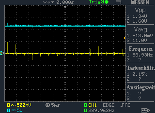

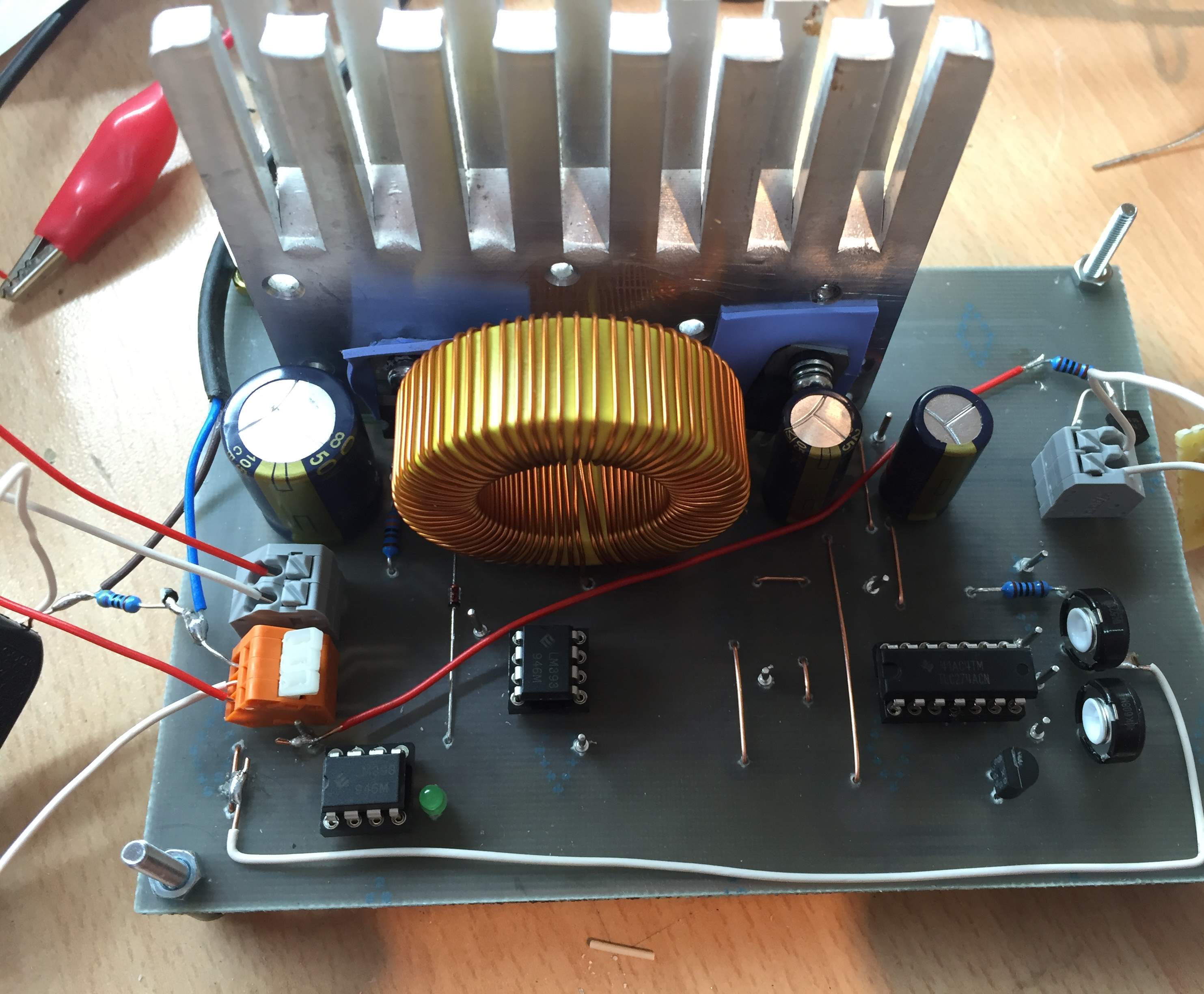

Die Platine ist fertig bestückt und ich habe einige Tests gemacht. Zu
Anfang hat die Schaltung ein seltsames Verhalten gezeigt. Grund dafür
war ein Zusammenbruch der negativen Spannung. Die negative Rail wird mit
max. 30mA belastet - zuviel für den TC7660. Mit extern eingespeisten -5V
funktioniert es.
Die Ergebnisse sehen ziemlich gut aus! Bestückung wie im Plan, nur haben
R16 und R18 0R, C15 hat 100p und zwischen Shunt und Pin 2 von IC7 liegen
10k.
Lurchi schrieb:
> Der OP07 ist recht langsam, so dass bei einem Kurzschluss ein sehr hoher
> Strompeak entstehen kann, der ggf. sogar die Transistoren zerstören

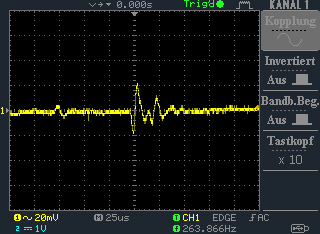

> könnt.
Ja, eine Slew Rate von 100mV/µs ist recht wenig. Ich habe statt den OP07
LF356 bestückt (12V/µs).
Dank des kleinen Ausgangs-C ist der Stromüberschwinger nach etwa 270µs
ausgeregelt (DS0049.bmp). Im Vergleich dazu die 7,5ms mit der alten
Schaltung...
Spannungsüberschwinger gibt es keine, der Anstieg von 2V auf 14V dauert
etwa 375µs (DS0051.bmp).
Im Konstantstrombetrieb bei ohmscher Last schwingt der Ausgang mit
60mVpp (DS0054.bmp)
Mit einem PC-Lüfter als Last gibt es im CV-Betrieb nur kleine Spikes
(DS0055.bmp). Das sind aber wahrscheinlich nur Störungen vom Lüfter.
Im CC-Betrieb sieht das ganze dann schon etwas unschöner aus
(DS0056.bmp).

Das Bild "Oszi.jpg" zeigt die Ausgangsspannung, den nicht-inv. Eingang
von IC6 und den inv. Eingang von IC6 bei 200Hz. Lastwiderstand = 33Ω
von M. K. (sylaina)
> Schaltung...
Was waren denn deine Testparameter? Ich hab ein wenig den Überblick
verloren aber mir scheinen 270 us für 22 uF am Ausgang eigentlich zu
schnell zu sein.
> schnell zu sein.
Lastwechsel zwischen 0A und 2A bei 2Hz.
Das HP Netzteil (0957-2137) kam heute an, ich habe aber nicht beachtet,
dass der PE mit dem Minuspol verbunden ist.
Auch wenn ich testweise den PE abgeklebt habe, hatte ich noch eine
Masseschleife zwischen Oszi und Netzteil (Störungen bei
kurzgeschlossenem Oszieingang.)
Mit diesem Netzteil habe ich am Ausgang der Schaltung eine Oszillation
von etwa 3MHz.
Da das Labornetzteil netzgetrennt sein soll und ich natürlich nicht
einfach den PE entfernen kann, muss nun ein Tafo her.
Das vereinfacht auch die Bereitstellung der Hilfsspannungen.

von M. K. (sylaina)
Lurchi schrieb:
> Die Spikes mit dem Lüfter im CV mode sind schon noch recht groß. Da wäre
> ggf. doch ein größerer (low ESR) Elko am Ausgang angebracht.
Würde ich nicht machen. Die Spikes sind, je nach Lüfter, eigentlich zu
erwarten gewesen. Ein größerer Elko reduziert vielleicht die Spikes,
macht aber vor allem auch die Regelung langsamer. Das wäre wie segeln
mit geworfenen Anker.
Ah, OK. Ja, das scheint dann wirklich nur am Ausgangselko zu liegen. Ich
hatte irgendwie nur einen Lastwechsel von 1 A im Kopf aber mit 2 A
Lastwechsel bei 22 uF dürfte man so in der Größenordnung 270 us landen.
Lurchi schrieb:
> Da könnte man sich überlegen eine der Diode durch
> einen PNP Transistor zu ersetzen und so die Belastung am Ausgang zu
> reduzieren.
Du meinst so wie im Anhang?

von M. K. (sylaina)
> 60mVpp (DS0054.bmp)
Ich hab mir grad mal deinen Vorregler angeschaut und den Strompfad ins
Layout eingezeichnet. So ne Kreuzung sollte man in der Regel vermeiden,
das ging bei dir recht einfach wenn du den Massepunkt entsprechend
umlegst. Das hilft wahrscheinlich nicht gegen dein Schwingproblem (ich
finde ja 60 mVpp im CV-Mode für recht viel) aber es ist sicher nicht
verkehrt mal drüber nachzudenken.
von Lurchi (Gast)
Die 60 mV sind im CC Mode, je nach Lastwiderstand muss das auch nicht
viel Strom sein. Wegen der relativ niedrigen Frequenz und relativ
kleinen Amplitude gehe ich davon aus dass dies keine Schwingung des
Reglers ist, sondern eher ein Rest vom Vorregler. Das sollte man der
Frequenz gut sehen können. Auch die negative Versorgung vom 7660 ist
ggf. eine Störquelle.
Die Schaltung mit dem Transistor kann so funktionieren. Wobei man so
ähnlich auch gleich den Optokoppler ersetzen kann (Widerstand am Emitter
und Kollektor zur Rückkopplung).
Der Strompfad für den Vorregler sieht nicht so schlimm aus: der lange
Weg ist vor allem bei der Induktivität, da wo es nicht stört. Der
kritische Weg von der Diode zurück zu C4 (besser wäre C5 dichter dran,
ein extra Kondensator dichter am Transistor könnte das noch verbessern)
ist schon ganz gut. Nur die Masse zurück von C10 / ggf. C11 sieht nicht
so gut aus. Das ist bei einer Massefläche aber leicht das Problem. Wenn
man die Masse auf beiden Seiten von C4 anschließt, könnte man auch da
noch ein wenig besser werden.
Für eine wirklich schnelle Regelung ist die Position des Shunts recht
ungünstig. Weil die Schleife über C10 (bzw. den irgendwo verstecken
C11), den Ausgangstransistor, die Ausgangskondensatoren und den Shunt
schon recht groß ist.

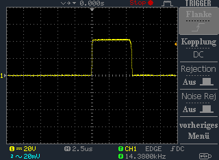

> viel Strom sein.

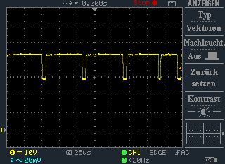

Ich muss mich hier korrigieren. Der Ripple tritt nur im
Konstantspannungsbetrieb auf. Wie ich nun herausgefunden kommt er
tatsächlich von der Vorregelung.
Ich habe meine elektronische Last mal fit gemacht und den Ausgang mit 2A
belastet (die Tests davor waren nur hartes kurzschließen des Ausgangs
bei aktivierter Strombegrenzung).
Der Ripple am Ausgang beträgt dann 630mVpp!
Siehe DS0059.bmp, Gelb: Ausgangsspannung, Blau: Spannung an Kollektor
T2.

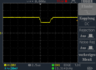

Als erstes habe ich C10 auf 440µF vergrößert. Jetzt tritt der Ripple nur
noch bei maximaler Ausgangsspannung auf und beträgt 150mVpp.
(DS0060.bmp, Kanäle wie oben)
Interessant ist auch, dass ich 34V reinstecken muss, um 24V bei 2A zu
erhalten. Eine Dropoutspannung von 10V...
Als Trafo würde ich diesen verwenden:
http://www.reichelt.de/?ARTICLE=15263 (Beide Sekundärwicklungen in
Reihe)
Brauche ich bei 120VA schon eine Einschaltstrombegrenzung?
Spannungsmäßig müsste er passen. Im ungünstigsten Fall
(Netzunterspannung: -10%, 2V Diodenverlust) hätte ich nach der
Gleichrichtung 36V. An dem Glättungskondensator darf die Spannung also
nur um 2V absinken.
Der Kondensator müsste dann 10.000µF haben.
Bei Netzüberspannung und 10% Leerlaufüberhöhung hätte ich 50V, der
Kondensator muss also mindestens 63V aushalten.
Einen 15mF 63V Elko habe ich hier.
Passt das?
von Lurchi (Gast)
60 mV ripple im CV modus sind allerdings wirklich zu viel. Etwas mehr
Kapazität für C10 ist schon richtig. Allerdings reduziert sich damit
wohl auch die Frequenz des Wandlers etwas.
Eine Ursache für den hohen Dropout dürfte der Widerstand R14 sein. Für 2
A am Ausgang braucht der Darlington Transistor schon bis zu etwa 1 mA
als Basis-Strom und entsprechend viel Spannung geht da verloren. Dazu
kommt der Verlust vom Spannungsregler für V+ und den OP. Etwas kleiner
könnte man den Widerstand noch machen (bis etwa 2 K, damit die
Stromregelung noch funktioniert).
Als Abhilfe könnte man R14 durch eine Diode ersetzen und dann eine
Konstantstromquelle (z.B. mit 2 Transistoren) von der positiven Seite
(vor der Regelung)hinzufügen.
So viel Spannung sollte eigentlich nicht verloren gehen. An sich etwa
1,5 V für den Transistor, vielleicht 0,5 V in der Spule und dann noch
einmal 2 V für die Lineare Stufe, also eher so 4 V. Wenn es viel mehr
ist würde ich nachmessen wo es hängt und da ggf. Nachsteuern.
Beim 120 VA Ringkern fängt es so langsam an, dass man ggf. an
Einschaltstrombegrenzung denken sollte. Es hängt von der Auslegung des
Trafos und der Sicherung ab das nötig ist.
Mit einer Vorregelung will man den Glättungselko eher nicht so groß
haben, denn ein großer Elko reduziert unnötigerweise den
Leistungsfaktor. Gegen Rippel bei der zur Zeit kritischen Spannung V+
könnte man da separate Gleichrichterdioden und einen extra Elko vorsehen
- damit hätte man dann für den LM317 wenig Rippel und der Rest käme mit
einem kleineren Elko aus. 10000 µF sind schon recht viel, auch 4700 µF
sollten ausreichen. An sich sollte der Trafo dann bis knapp 30 V
Ausgangsspannung ausreichen, sofern V+ und der OP das mitmachen.

An T1 fallen 4V ab, an der Spule 0,8V, an T2 1,5V und am Shunt 0,2V.
Alle Werte mit dem Multimeter gemessen.
Könnte ich T1 durch einen P-Fet ersetzen, um den Drop zu verringern?
Ich habe nun mit einem Widerstand vor dem Spannungspoti (SV1) die
Ausgangsspannung auf 23,6V begrenzt. Unter Last (1,8A) sinkt die
Spannung auf 23,4V ab. Auf dem Ausgang liegen dann nur noch kleine
Spikes mit 40mVpp Amplitude. (DS0071 und DS0072)

Ich habe den Schaltplan mal angepasst. Passt das so?
Wie viel Verlustleistung ist bei dem Mosfet zu erwarten? Bei einem
R_DSon von 60mΩ und 2A hätte ich theoretisch 0,24W. Da sollte doch das
D²Pak mit Kupferfläche an der Lasche ausreichen?
Die Z-Diode D1 soll das überschreiten der max. Gate-Source-Spannung von
T1 verhindern.
Beim Ausfall der negativen Spannung schießt die Ausgangsspannung in die
Höhe. Die Schaltung um T7 soll das verhindern.
Beim Layout werde ich versuchen, die oben genannten Punkte zu beachten.
von Lurchi (Gast)
Einen extra Treibertransistor braucht man vor allem zu Ausschalten -
beim Ausschalten ist der Strom höher als beim Einschalten. Bein
einschalten kommt man ggf. auch ohne extra Transistor aus. Eine
Zenerdiode zum Begrenzen der Gate Spannung passt auch schon.
Für die Verluste wären 60 mOhm und 2 A dann die genannten 0,24 W  - für
den Fall dass der Strom gleichmäßig fließt. Wenn geschaltet wird sollte
man wenigstens noch einmal mit dem selben Verlust rechnen - sofern der
Gate Treiber wirklich gut gewählt ist. Wenn langsamer geschaltet wird,
etwas für weniger Störungen, könnten die Verluste auch höher liegen. Je
nach Auslegung ist auch bei gepulstem Strom der Verlust etwas höher weil
der RMS wert vom Strom auch etwas höher werden kann, auch den der DC
Strom kleiner wird.
So ganz viel Erfahrung habe ich da nicht. Eine Simulation des Teils wäre
da schon zu empfehlen.
Wenn es eine neues Layout sein soll und nicht nur kleine Änderungen auf
der Bestehenden Platine, sollte man ggf. noch eine LC Filterstufe
zwischen Vorregler und der linearen Stufe einplanen. So ganz groß muss
die Induktivität nicht sein, es geht um die steilen Flanken, nicht um
die Grundwelle.

Ich habe den Treiber nochmal angepasst. Ich habe ihn auch versucht zu
simulieren, aber Multisim meckert mit Konvergenzfehlern, die nicht
behoben werden können. Vielleicht sollte ich mich doch mal in LTSpice
einarbeiten...
D9 habe ich hinzugefügt, weil die Gate-Source-Spannung sonst

Dann bestücke ich doch lieber gleich die TO220-Version, um den Fet bei
Bedarf kühlen zu können.
Habe ich gerade mal in der aufgebauten Schaltung getestet (L=100µH,
C=220µF): Die Spikes werden nicht gedämpft und gerade im Übergang CV->CC
(also bei Strombegrenzung = 2A und mit 2A belastet) schwingt der Ausgang
wild.
von Lurchi (Gast)
Ein zusätzlicher Filter mit 100 µH ist schon eine Menge. Ich hatte mehr
so an 10 µH gedacht. Mit noch dem PNP Transistor sind die Flanken auch
noch nicht so steil - das kann mit dem MOSFET aber sehr hilfreich
werden. Mit MOSFET und Treiber dazu könnte man ggf. die Frequenz für den
Schaltwandler höher wählen und so mit einer kleineren Induktivität
auskommen.
Die Treiberstufe sieht besser aus. Ein kleine Reihenwiderstand vor dem
Gate ist ggf. nötig um da HF Schwingungen zu vermeiden. Die Zenerdiode
D9 sollte sich durch passende Widerstände für R1/R3 (etwa 5 K / 10 K)
einsparen lassen.
D4 und die LED in der Rückkopplung kann man einsparen indem man R7
anpasst. 1 bis 4 mal R6 ist oft die passende Größenordnung. So wie
gezeichnet hat man da zusätzlichen Gain, was ggf. nicht so ideal für die
Stabilität ist. Mit dem einfachen Schaltregler kann es aber noch passen.
Die Stromsenke für den Grundstrom kann man noch etwas vereinfachen: die
Basis kann auch auf GND, wenn man R21 anpasst. Zumindest kann R23 nach
GND statt V-, wenn die minimale Spannung begrenzt werden soll.
Die ggf. etwas störende Ladungspumpe per 7660 für V- könnte man auch
durch eine mit der Netzfrequenz ersetzen. Über den Kondensator kann man
den Strom festlegen und dann einfach per RC glätten und per Zenerdiode
die Spannung begrenzen. Da man nicht viel negative Spannung braucht (-3
V könnten ausreichen) kann das sogar von der Leistung her sparsamer
sein.
Zum Schutz der Ausgangsstufe für zu negativer U_BE sollte da noch eine
kleine Diode parallel. T7 braucht dann ggf. eine Strombegrenzung. An
sich sollte es da auch ohne Optokoppler gehen. Einfache eine LED /
Zenerdiode nach V- sollte ausreichen.
Hallo Luca,
es freut mich dass Du mit Lurchi einen guten Ratgeber gefunden hast.
Jedoch machst Du Dir meiner Meinung nach das Leben an mind. 2 Stellen
schwer.
1. Statt einen High-side Driver mühsam diskret aufzubauen hätte ich
gleich ein fertigen Treiber wie z.B. IR2101 verwendet. Damit
gewährleistest Du ein rel. schnelles verlustarmes Abschalten des FETs
über z.B. einen 100 Ohm Gate-Widerstand. Aber es geht noch einfacher...
2. Dein Schaltregler hat eine galvanisch getrennte Rückkopplung. Also
funktioniert dieser Regler völlig eigenständig und kann ein gänzlich
anderes Masse-Potential haben als Deine danach folgende Schaltung.
Entsprechend ist es auch egal wo Dein FET ist. Also hätte ich FET Source
auf V_In- gelegt und mit einen Low-Side-Treiber z.B. IR2101 den FET
angesteuert. Oder noch einfacher...
3. Statt Comparator und Gate-Treiber, würde ich gleich ein dafür
designten PWM-Controller nutzen wie z.B. HV9123 (PWM bis 99%). Es is
dann meistens schon ein soft-on, eine Überstrom-Erkennung, etc.
enthalten. Die Schaltung müsste in etwa so aussehen wie in AN-H13 Seite
14 beschrieben. Mit der Schaltfrequenz würde ich jedoch nicht bei 500kHz
arbeiten (das ist recht anspruchsvoll vom Layout) sondern vielleicht bei
20kHz.

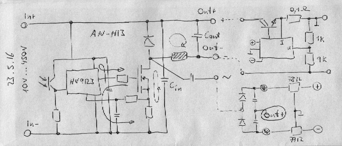

Siehe wieder eingescannte Prinzipskizze...
Die Kreise sollen ein wenig den Stromverlauf beim Ein- und Aus-schalten
darstellen. Ziel sollte es vom Layout sein, die 4 Flächen der
Kreise/Kringel möglichst klein zu halten.
- Eingangskondensator, Shunt-Wid., FET U_DS, Spule, Ausgangskondensator.
- Ausgangskodensator, Spule, Diode
- FET U_GS, Shunt-Widerstand, Block-Kondensator, IC, Gate-Widerstand
- FET U_GS, Shunt-Widerstand, GND, IC, Gate-Widerstand
Am Fußpunkt FET Drain, Spule und Diode-Anode habe ich dann eine
hochfrequente Wechselspannung, welche ich für Hilfsspannungsgenerierung
nutzen kann. Aber daran denken, das das auch ein breitbandiges
Störsignal ist...
Daher hatte ich schon angeregt den Schaltregler incl.
Hilfsspannungs-Erzeugung vom Analog-Regler physikalisch zu trennen.
Nun noch etwas zum Analog-Regler...
4. Ich finde es unglücklich wenn der Strom-Meß-Widerstand nicht den
gleichen Bezugspunkt wie der Spannungs-Teiler für die Spannungsmessung
hat. Und wenn die Steuerschaltung (OP's) die Basis des Emitterfolger-
Transistors direkt ansteuern, komme ich nur so weit, wie die
Versorgungsspannung der OP's es zulässt.
Daher bevorzuge ich eine Schaltung wie in Prinzipskizze dargestellt.
Ist der gemeinsame Bezugspunkt GND am pos. Ausgang, benötige ich
lediglich 200mV Shunt + 3V U_Basis_Emitter + 3 V für Basis-Stromquelle =
+7V bezogen auf GND.  Für die neg. Hilfspannung reicht wahrscheinlich
-5V (-20V/10 – 3V Reserve).
Wie Lurchi bereits beschrieb, kann mein Shunt-Widerstand bei größeren
Werten gleichzeitig durch Spannungsgegenkopplung die Schwingneigung
Deines Emitterfolgers zähmen.
Da ich auch ein wenig spielen wollte, habe ich mich an einen
Analog-Regler mit FET statt Emitterfolger versucht. Da der FET verdammt
schnell und eine große Steilheit besitzt, war es nicht so einfach die
Schaltung ruhig zu bekommen. Also kann ich das im Nachhinein nicht für
Luca empfehlen. Der Vollständigkeit halber die LT-Spice Schaltung zum
Spielen. Das Eine oder Andere lässt sich sicherlich optimieren, aber
dann müsste ich wohl einen eigenen thread aufmachen ;-)
Die Bauteilauswahl richtete sich eher nachdem was zur Verfügung stand...
> auskommen.
In Ordnung.
> einsparen lassen.
Ich werde mir mal Fets und Z-Dioden zum testen besorgen.
Gerade getestet: Mit 47k und 10k passt es optimal.
Habe ich angepasst. Habe ich dich da richtig verstanden?
Die Ladungspumpe ist schon längst raus geflogen. Siehe:
https://www.mikrocontroller.net/attachment/294194/Schaltplan_neu_22-05-16.pdf
(Seite 2)
Das verstehe ich nicht so wirklich. Zum Schutz vor negativer Spannung
ist doch die Diode D8 vorhanden?
Lurchi schrieb:
> An
Ja, das macht Sinn.
Gerald D. schrieb:
> Hallo Luca,
Hallo Gerlad,
Gut. Kommt mit auf die Bestellliste. Dann werde ich mal ein bisschen
testen.
Uff... Da würde ich aber nicht um weitere Testaufbauten drumherum
kommen.
Die jetzige Schaltung funktioniert ja eigentlich schon recht gut.
> 14 beschrieben.
Das nächste Netzteil kommt bestimmt. Da kann man ja mal über diese
Schaltung nachdenken.
von Lurchi (Gast)
Mit dem zusätzlichen LC Filter sollte die Rückkopplung von vor dem
Filter kommen. Ansonsten kann es wirklich leicht instabil werden. Also
R7 auf die andere Seite der Spule L2. In der Regel sollte der Widerstand
von L2 ja recht klein sein.
Das mit der Stromquelle hatte ich so gemeint.
Beim Schutz für den Ausgangstransistor von zu negativer
Basis-Emitterspannung geht es nicht um eine negative Spannung an
Eingang, sondern im Gegenteil um den Fall das ein zu hohe Spannung am
Ausgang anliegt (etwa ein noch geladener Kondensator oder als
Induktionsspannung von einer Spule. In dem Fall kann dann die Reglung
versuchen die Spannung senken und damit etwa 0 V an die Basis zu legen.
In dem Fall könnte damit die zulässige negative Basis Emitter-Spannung
(meist ca. -7 V) über schritten werden. Dies ließe sich per Diode
vermeiden, so dass dann zusätzlicher Strom zum entladen der
Ausgangskapazität zur Verfügung steht. Kein Problem für die OPs, aber
für T7. Der bräuchte also ein Limit, etwa per Emitterwiderstand und 2
Dioden an der Basis.
Mit der Vorregelung hat Gerald schon recht - das ginge ggf. mit weniger
Teilen und N_Kanal MOSFET. Einfach nur ein High side Treiber geht aber
nicht, weil die keine 100 % Tastverhältnis vertragen.
Lurchi schrieb:
> aber
T7 ist aber doch im Idealfall immer aus. Für ihn wird es doch erst
gefährlich, wenn seine maximale Kollektor-Basis-Spannung überschritten
wird oder wenn die negative Versorgung ausfällt. Der Emitterwiderstand
soll also die Zerstörung des Transistors verhindern, aber wozu die 2
Dioden an der Basis?
Wäre ich nicht sogar ein Kollektorwiderstand besser, damit der
Transistor immer voll durchschaltet und im Falle eines CB-Durchbruchs
der Strom begrenzt wird?
Ich habe mich mal einem Layout versucht.
Hallo Luca,
nur eine kleine Note...
Überlege bitte mal was passiert wenn der Ausgang kurzgeschlossen wird.
Der Kollektor von T4 liegt dann unter 0,7V und T9 bleibt dauernd
eingeschaltet...
Also besser noch einen Basis-Spannungsteiler für T4 einbauen.
Also zusätzlicher Widerstand Rx von Basis T4 zu C4 einbauen.
z.B Rx = 470 Ohm
R7 kann dann kleiner gewählt werden z.B. 1K
-> Spannung über T3:   0,7V / 470Ohm * (470 + 3k3) = 6V
Wie Lurchi bereits bemerkte, D1 kann übrigens überbrückt werden, da R1

P.S. Denke bitte beim nächsten Layout daran die Fläche
(Ausgangskodensator C4, Spule L1, Diode D2) schwarz möglichst klein zu
halten.
analog66 schrieb:
> sind wir wahrscheinlich schon 2 Layouts weiter...
Ein weiteres Layout hätte ich noch anzubieten. ;-)
Ich habe es noch etwas kompakter gemacht.
> halten.
Habe ich mal versucht. Viel kleiner bekomme ich sie nicht.
Gerald D. schrieb:
> Wenn Du schon kein Schaltregler IC verwenden möchtest, verwende doch
> bitte einen Oszillator mit definierter Frequenz, der PWM erzeugt.
Lurchi schrieb:
> Außerdem
> kann man einfacher vermeiden in den hörbaren Bereich zu kommen, wobei
> man mit Pulse-skipping da auch hinkommen kann. Auch kritische Frequenzen
> kann man besser vermeiden, so das Störungen anderer Dienste weniger
> wahrscheinlich werden.
Ich habe mich mal mit dem TL494 befasst und obige Schaltung entworfen.
Sie nutzt einen der beiden OPVs des TL494 als Komparator wie in der
aktuellen Schaltung. Der andere OPV ist deaktiviert.
Ich habe mit dem TL494 jedoch keine Erfahrung und kein Exemplar zum
testen hier.
Unschlüssig bin ich mir bei der Beschaltung des
Dead-Time-Control-Eingangs.
Wenn ich das Datenblatt richtig verstehe, ist der maximale duty cycle
45%, wenn der DTC-Eingang auf GND liegt.
http://www.ti.com/lit/ds/symlink/tl494.pdf (S. 6 (7.9))
Der maximale duty cycle liegt wohl bei 97%.
(S. 12 (9.3.5))
Die Frequenz ist so hoch gewählt, dass sie außerhalb des hörbaren
Bereiches liegt.
Würde das so funktionieren oder ist das kompletter Schwachsinn?

Das neue Layout ist nicht so gut. Eine kleine Fläche für
Ausgangskodensator C4, Spule L1, Diode D2 ist schon eine kleiner
Vorteil. Aber die eigentlich kritische Schleife ist der Kreis mit
Eingangskondensator (C1+C2), Transistor und der Diode D2. Das ist der
Kreis wo sich der Strom wirklich schnell ändert. Da war das alten Layout
schon recht gut.
Der Kreis mit der Induktivität ist deutlich weniger kritisch - was man
schon an der Induktivität erkennt. Längere Bahnen geben vor allem ein
wenig Induktivität, was aber gegen L1 nicht wirklich auffällt.
Beim Kondensator C1 müsste man sehen, ob der so ausreichend groß ist.
Ggf. wäre da mehr Kapazität auf der Platine besser, denn C1 sieht
einiges an Rippelstrom, sowohl als 100 Hz vom Netz als auf die
Schaltfrequenz. Der Kondensator liegt auch parallel zum Ladeelko am
Gleichrichter - mehr Kapazität auf der Platine könnte man dort
reduzieren. Eine Füllfläche für Masse ist da schon nicht so ideal um die
Rippelströme von Empfindlichen teilen fern zu halten. Die Masseseite von
C13 kriegt da ggf. einiges an Störungen.
Wenn ein kleiner Ausgangswiderstand gewollt ist sollte man den DC Pegel
für die Rückkopplung direkt am Ausgang abnehmen, also etwa direkt an den
Buchsen, und nicht auf der Platine. Vom Prinzip also Sense Leitungen
Vorsehen, nur ohne viel extra Schutz gegen Fehlbedienung, weil der
Verbindung im Gerät ist.
Ich habe nochmal etwas geschoben...
von Lurchi (Gast)
Das sieht schon deutlich besser aus. Die Diode D2 könnte man noch
dichter an den MOSFET ran bekommen: etwa rechts neben den MOSFET (um 180
Grad gedreht) und C2 um 90 Grad gedreht. Es ist nicht nötig dass die
Diode direkt zur Induktivität geht, der kritische Fall ist, das der
Strom den Weg wechselt zwischen dem Weg über den Transistor oder die
Diode und C2. Ein lange Zuleitung zu L1 ist dagegen unkritisch, auf ein
paar 100 nH mehr oder weniger kommt es da wirklich nicht an.
Gut, ich habe D2 und C2 jetzt so dicht wie möglich an den Mosfet
gepackt.
von Lurchi (Gast)
Der Platz direkt unter dem Elko wäre jetzt nicht meine erste Wahl für
die Diode, die ja auch einiges an Wärme produziert. Ich hätte die eher
rechts neben den MOSFET gelegt. Die Leitung zur Spule darf ruhig einen
größeren Umweg machen.
Als SMD Bauform sollte die Diode auch genügend Kupferfläche zur Kühlung
haben. Das ist da eine Gewisse Abwägung zwischen Kühlung und
Abstrahlung.
von analog66 (Gast)
Hallo Luca,
ich habe nun mal Zeit gefunden Deinen Schaltregler anzugucken.
Zunächst zu Deinen Dead-Time DTC Eingang:
Den hast Du richtig auf minimal gestellt, da Du keine Halbbrücke
(push-pull-Betrieb) betreibst.
Nur dann wird es interessant, da nicht oberer und unterer Transistor
gleichzeitig aktiv sein sollte.
Evtl. interessant finde ich die Soft-on Schaltung in der
Beispielapplikation.
Output control OC ist für parallel-Betrieb ebenso richtig auf GND.
Durch das Flip-Flop bleibst Du je Transistor unter 50%. Möchst Du eine
PWM bis nahe 100% erreichen, müssen die Transistoren parallel geschaltet
werden. siehe Kapitel "10.2 Typical Application".
Die Referenzspannung an IN1- würde ich statt über R1 und D1 mit zwei
Widerständen gespeist aus Vref realisieren.
z.B. wie in der Applikation 2x 5,1K -> 2,5V
Vref selber würde ich noch einen kleinen Kondensator spendieren.
 An IN1- (nicht IN1+) kommt auch noch Deinen Rückkopplungs-Widerstand
R6, jedoch ohne C3. Schließlich möchtest Du keinen Schmitt-Trigger mit
Hysterese realisieren, sondern die Verstärkung des int. OP's
verkleinern.
Entsprechend R6 = 51K
R5 hätte ich an IN1+ gelassen, ebenso den Kollektor von T1.
Den Emitter hätte ich jedoch an FB+ angeschlossen und mit R2 und R3
einen Spannungsteiler zwischen FB+ und FB- aufgebaut.
Z.B. R2 = 680Ohm (0,7V) zwischen FB+ und Basis
und  R3 = 2k8    (2,9V) zwischen FB- und Basis.
Also im worst case Fall wenn FB- nahe 0V ist, fällt über R2 + R3 = 3,6V
ab.
Da Deine OP Schwelle bei 2,5V liegt kann die Emitter -Kollektorspannung
1,1V betragen (was kein Problem darstellen sollte)
z.B. V_CE_sat = 300mV bei 10mA BC856.
Entsprechend würde ich die Stromquellen-Last am Ausgang Deines
Analog-Netzteils auch ändern...
Neben den Klassiker TL494 gibt es noch einen weiteren Klassiker SG 3524.
Da würde ich nocheinmal reingucken um Schaltungsbeispiele zu haben.

Ich hoffe, das passt nun so.
von Lurchi (Gast)
Das Layout um den MOSFET sieht gut aus. Die Leitung MOSFET - Spule darf
dabei auch ruhig an der Diode vorbei gehen. Die müssen sich nicht am
Mosfet treffen. Das würde auch gleich etwas mehr Kühlung für die Diode
bringen.
Bei mehr als 2 A könnte es sonst ggf. mit der Kühlung knapp werden.
Der Feeedback Teil mit dem Transistor war vorher irgendwie besser. So
klappt das noch nicht, weil der Strom nicht nach GND abfließen kann.
Über R18/R9 fließt auch einiges an Strom am Regler vorbei - das ist
nicht schon schön fürs PSRR. So bekommt man leicht Gain im teil um den
Transistor - die Schaltergler ICs sind aber eher für ein Schaltung ohne
Gain ausgelegt.
Den Feedback für den Schaltregler würde ich auch eher nicht über die
Sense Verbindung legen, sondern direkt am Transistor.
Den 2. Reglerverstärker im Schaltregler könnte man ggf. als
Notabsschaltung / Regelung nutzen, so dass man noch eine gewisse
Strombegrenzung hat, auch wenn der Transistor vom Linearregler
durchlegiert sein sollte.
Mit einem Schaltregler IC und entsprechen höherer Frequenz darf L1 ggf.
kleiner ausfallen. 470 µH sind schon recht viel und auch relativ groß.
von analog66 (Gast)
Hallo Luca,
ob nun 4k7 oder 5k1 ist ziemlich egal, da das Verhältnis (eh unkritisch)
gleich ist. Laut Applikation ist noch ein 510 Ohm Widerstand drin, den
ich schon gestrichen habe.
Also wenn Du alles berücksichtigst und 4k7 verwendest müsste der andere
Widerstand etwa 51K/(510+5k1/2)*(4k7/2) = 39K sein.
Das Thema Stromquellen-Last hatte Lurchi schon dementiert und finde ich
sparen am falschen Ende. Das ist Dein NPN T6 mit R21.
Ich habe in der Beispielskizze zwei Dioden (1,4V) verwendet. Eine rote
LED (1,6V) tut es stattdessen auch.
Den Aspekt mit der Diode nicht so nah am Kondensator, wegen
Alterungsgründe, kann ich nachvollziehen.
Im Feedbackteil fehlt noch ein Widerstand von IN1+ nach GND. Über R18 +
R9 oder T3 fallen ca. 4V ab. Das macht bei (680 + 2k8) → 1,1 mA parallel
zu T3. Sollte das zu viel sein, einfach die Werte im Verhältnis
vergrößern (alles unkritisch z.B. 6k8 + 28k).
Obwohl im Datenblatt IN1+ max = Vcc +0,3V angegeben ist, würde ich das
Glück nicht unbedingt herausfordern. Daher habe ich noch einen
Widerstand am IN1+ ein designed.
Warum der Emitter von T4 am Fußpunkt von L1 und L2 gelandet ist,
erschließt sich mir nicht mehr. Ich würde die Schaltung um T4 direkt
parallel zu T3 schalten.
Mit den Notiz von Lurchi mit der Sense Verbindung, vermute ich mal fehlt
ein Knoten zwischen R15 und Emitter T3.
Ansonsten habe ich die Spule unten gelassen. Dann ist bei einer kleinen
Ausgangsspannung genug negative Hilfsspannung zur Verfügung um mit T6
eine Last zu haben und die OP's zu betreiben.
Geht es hin zur maximalen Spannung ist jedoch T9 nahezu nur aktiv und
erzeugt im Mittel keinen nennenswerten Spannungsabfall. Also vielleicht
noch nicht so optimal für V- für die OP's.
V+ von IC4 Pin 12 kann ruhig an X2 L2 angeschlossen werden (<40V).
Das V+ für die OP's welche T3 ansteuern, muss nach jetziger Beschaltung
(< 36V bleiben), bezogen auf Ausgangs-ground AGND.

Hier nochmal eine Rückmeldung von mir.
Ich habe nun alle 5 Platinen fertig bestückt und getestet.
Das Labornetzteil funktioniert nun sehr gut.
Anbei die Messergebnisse. DS0005.bmp zeigt die Störungen im CC-Betrieb
bei vollen 2A.
Im CV-Betrieb sind keine Störungen messbar.
DS0006.bmp zeigt die Spannung beim Lastwechsel 0A->2A.
DS0007.bmp zeigt die Spannung beim Lastwechsel 2A->0A.
Die Dropoutspannung beträgt nur noch 3V.
Alle Hilfsspannungen sind als zusätzliche Wicklungen auf den
Ringkerntrafo aufgebracht.
Nochmals Danke an alle für die Hilfe!
von Lurchi (Gast)
Der Lastwechsel scheint bis in der Strombegrenzung zu gehen. Interessant
ist aber auch der Lastwechsel ohne dass die Strombegrenzung anspricht.
Also etwa 10 mA -> 1 A und zurück. Wenn man es der Regelung schwer
machen will, dann noch mit zusätzlicher Kapazität von etwa 2000µF mit
eher kleinem ESR.
Lurchi schrieb:
> Interessant
Die Spannung ändert sich nicht und es gibt keine Stromüberschwinger. Die
lange Anstiegszeit liegt eher an meiner elektronischen Last als an der
Regelung.
> eher kleinem ESR.
Auch mit 1800µF (LowESR) ändert sich nicht viel.
Blau ist jeweils die Spannung am 100mΩ Shunt. Gelb ist die
Ausgangsspannung.
von Lurchi (Gast)
Soweit man es an den Bildern sehen kann, sehen die Lastwechsel nicht
schlecht aus. Für ein gutes Netzteil ist aber auch nicht zu erwarten,
dass man bei 10 V und 500 µs Skalierung was an der Spannung sieht. Zu
erwarten wäre eine Störung so irgendwo in der Größenordnung 50-500 mV
für eine Zeit von vielleicht 10-100 µs bzw. 1 ms (mit extra Kapazität).
Durch den langsamen Lastwechsel kann es aber auch noch weniger werden
(vor allem ohne den Kondensator).
