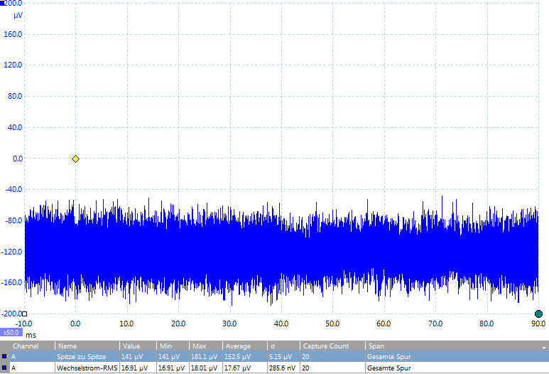

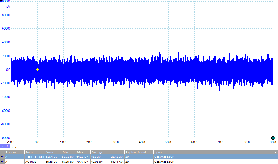

von Anja (Gast)
Steffen schrieb:
> Und das rauscht dann weniger?
Bei welcher Frequenz?
Und wie willst Du das dann nachmessen?
bei 100kHz Bandbreite sehe ich das Rauschen eines L7815 (ST) deutlich am
Oszi.
(123 uVeff) (Datenblattwert 90uVeff).
Bei Z-Dioden (3*6,2V und 1K in Reihe an 20*NiMh-AA Zellen) sehe ich fast
nur das Grundrauschen des Oszis. (17uV eff).
Gruß Anja
Hmm, hat man Z-Dioden nicht früher mal als Quelle
zum Bau von (NF-)Rauschgeneraren benutzt?
von Anja (Gast)
Ja, Z-Dioden haben ein ideales (breitbandiges, weißes) Rauschen.
Daher auch die Frage nach der Bandbreite.
Allerdings: wenn man wirklich auf rauschen optimieren will sollte man
den Strom möglichst klein halten (100K anstelle 1K).
Da der LM7815 einen Ruhestrom von 5-7mA hat darf sich die Z-Diode ruhig
auch den Strom gönnen.
Außerdem habe ich die 100nF die der 7815 braucht bei der Z-Dioden
Schaltung natürlich auch drin gelassen ;-)
Das bringt zwar bei tiefen Frequenzen nicht viel aber zumindest bei
hohen Frequenzen ergibt sich eine Dämpfung.
Mit 100K Widerstand und ohne den 100nF liegt man dann auch fast bei dem
LM7815. (ca 70uVeff).
Wobei sich da auch schon wieder ein Spannungsteiler mit der
Eingangsimpedanz (1Meg + ein paar pF) des Oszis bildet.
Gruß Anja
