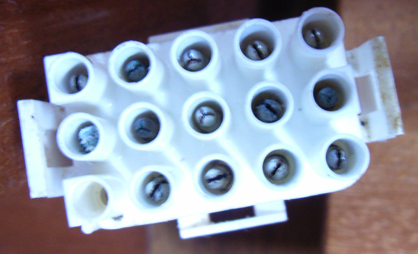

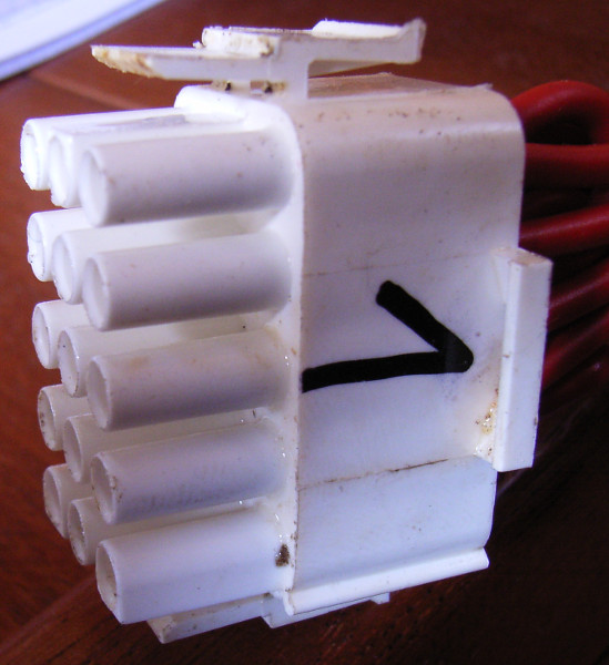

Hier mal zwei Bilder von dem alten Stecker. Vielleicht kennt den jemand?
Sieht aus wie Molex MLX: http://www.molex.com/pdm_docs/sd/050842150_sd.pdf Oder TE Mate-N-Lok: http://www.farnell.com/cad/1888348.pdf Gruß Rob
Robert N. schrieb: > Oder TE Mate-N-Lok: Die sind's! Danke! Zwar nicht wasserdicht, aber wenn ich ab und zu die Kontakte erneuern und selbst reparieren könnte... Die Crimp-Zange PRO-CRIMPER III kostet 300,- Einsätze ca. 200,- - ja, sind denn die nicht bei der Zange dabei? Irgendwie alles schweineteuer...
