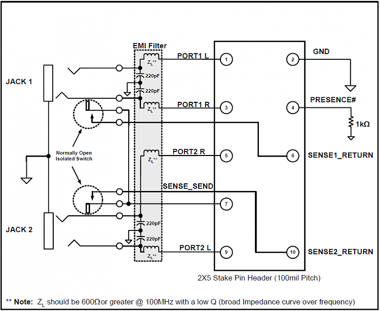

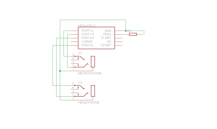

Hallo, Ich baue mir derzeit ein eigenes Frontpanel für mein PC Gehäuse. Dazu möchte ich den HD-Audio Anschluss meines Mainboards verwenden. Hier findet man ein Schaltung dazu. http://www.sevenforums.com/attachments/sound-audio/40451d1379273614t-ac97-hd-audio-front-panel-layouts-hd-dongle.png rechts befindet sich der 2x5 Pin HD-Audio Header vom Mainboard. Jack 1 ist die Buchse für das Mikrofon, Jack 2 für die Kopfhörer. Verwenden möchte ich diese Anschlüsse: SJ1-3554NG http://www.mouser.com/ds/2/670/sj1-355xng-series-519932.pdf Diese haben auch ein "tip switch" welches mir einen eingesteckten Klinkenstecker signalisiert. Mein Problem liegt im Anschluss der Pins zum Tip switch. In der offiziellen Zeichnung(Intel, Link 1) sind die Anschlüsse extra herausgeführt, wie aber mache ich das bei meiner ausgewählten Buchse? Im Anhang ist noch ein Bild meines aktuellen Schaltplans. Vielen Dank für eure Hilfe! LG Markus Edit: Pin 3 findet in meinem Fall keine Verwendung.

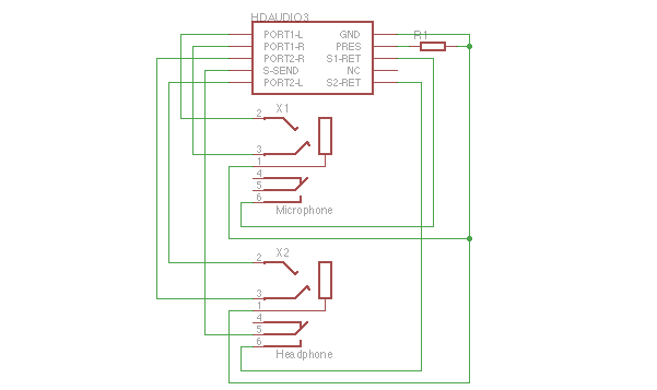

Du benötigst andere Klinkenbuchsen. Was Du Dir da ausgesucht hast, sind Buchsen, die das Eingangssignal umschalten, was Du aber brauchst, sind Buchsen mit separatem, d.h. vom Eingangs- bzw. Ausgangssignal völlig unabhängigem Schalter.
Mit diesen Buchsen geht das nicht. Die von dir verlinkten Buchsen haben Umschalter für den rechten und linken Kanal, du brauchst für HD-Audio aber Buchsen mit einem isolierten Schalter. MfG Edit: Das passiert, wenn man nach dem Schreiben nicht gleich auf "Absenden" klickt... Diese Buchsen sind leider recht selten. Ich hab aber welche gefunden, die passen sollten (nicht selbst getestet!): http://de.aliexpress.com/item/Headphone-jack-C-3-5MM-PJ-307-audio-video-socket-HD-structure/32530238586.html Frag mich aber nicht, ob das jetzt lindgrüne, rosa, oder je die Hälfte von beiden sind (wie auf dem Foto). Als Alternative könntest du auch ein HD-Audio-Panel aus einem Gehäuse oder ein entsprechendes Ersatzteil schlachten. Den EMI-Filter willst du weglassen?

Ich denke ich habe doch eine Alternative gefunden: http://www.mouser.com/ds/2/670/SJ-3598-524170.pdf oder deute ich das Diagramm falsch?
Der könnte tatsächlich passen, auch wenn die Position etwas unglücklich innerhalb der anderen Kontakte gezeichnet ist (da wo normalerweise der Stecker sein würde). Einziges Problem: 10 Wochen lead-time, und ob die da wegen 2 Stück vom Werk ne Lieferung losschicken... Aber ich habe auch noch was ausgegraben: http://www.mouser.de/Connectors/Audio-Video-Connectors/_/N-778ct?Keyword=sj-356&FS=True Einmal den SJ-3566AN mit einem isolierten Umschalter, und dann den SJ-3568N mit einem isolierten Umschalter und zusätzlich Umschaltern für Tip und Ring, für nur 1 Cent mehr. Hier noch das Datenblatt: http://www.cui.com/product/resource/sj-356xn-series.pdf Also mit dem SJ-3568N könnte man quasi alles auf einmal erschlagen, sowohl AC'97 als auch HD-Audio. Markus B. schrieb: > Was genau hattest du den vor zu bauen? Naja, mein PC steht rechts neben mir unter dem Schreibtisch, und die Buchsen sind auf der Gehäuse-Oberseite. Mein Mainboard hat extra einen Kopfhörer-Verstärker für den Frontpanel-Ausgang, also will ich natürlich lieber den nutzen als den hinteren. Und das am Besten, ohne dass ständig ein Verlängerungskabel oben eingesteckt ist, was dann links auf dem Schreibtisch endet. Also wollte ich auf der Rückseite des Gehäuses mit einem Kabel (und passendem Steckverbinder) raus, und links auf dem Schreibtisch dann die Buchsen in einem passenden Gehäuse plazieren. MfG

Derzeit würde ich die Buchsen so wie im Anhang anschließen :) hab mich an das Bild vom 1. Link ganz oben gehalten, der EMI fehlt noch.
Passt soweit, nur Pin 5 von X1 muss noch an S-Send. Michael X. schrieb: > Der 3566AN macht beim Stecken auf Nein macht er nicht. Der 3566AN hat keine Öffnerkontakte, und ist Stereo. Der 3566BN hat einen Öffner am Spitzenkontakt, ist aber Mono. Der 3567AN ist Stereo, und hat einen Öffner am Spitzenkontakt (linker Kanal). Der 3567BN ist Stereo, und hat einen Öffner am Ringkontakt (rechter Kanal). Der 3568N ist Stereo, und hat einen Öffner sowohl am Spitzen- als auch am Ringkontakt. Und jede dieser Buchsen hat zusätzlich einen potentialfreien Wechsler. Michael X. schrieb: > Schau dir mal die Appnote zum CS4207 an, da siehst du im Schaltplan wie > es sein soll: > https://www.cirrus.com/en/pubs/rdDatasheet/CDB4207_DB1.pdf Im Schaltplan sieht man ganz deutlich (z.B. LINEOUT_1 und LINEOUT_2) das Schaltsymbol des Steckers. Ein Umschalter an den Pins 4, 5 und 6, der von T, R und S isoliert ist. Und beim CS4207 schaltet dieser Schalter jeweils ein dediziertes Sense-Signal (SENSE.LINEOUT_x) auf Masse. Aber diese Beschaltung hat leider nichts mit der Beschaltung für ein HD Audio Frontpanel im PC zu tun. Die korrekte Beschaltung hat Markus B. schon mal im Eingangspost als Auszug verlinkt, hier das komplette Dokument "Intel Front Panel I/O Connectivity Design Guide": http://www.formfactors.org/developer/specs/A2928604-005.pdf Die richtige Beschaltung ist "Figure 6" auf Seite 25. Im Prinzip funktioniert es folgendermaßen (siehe auch "Figure 5" auf Seite 24): Beim Einstecken eines Steckers wird SENSE_SEND zum entsprechenden SENSEx_RETURN durchgeschaltet (sowohl am Audio-Frontpanel als auch an den Buchsen hinten direkt am Mainboard). An jedem SENSEx_RETURN hängt ein Widerstand nach Masse, der Wert dieser Widerstände ist für jeden Port festgelegt. Wenn mehrere Stecker glceichzeitig gesteckt sind, sind diese Widerstände also parallel geschaltet. Auf dem Mainboard (im oder am CODEC) hängt eine Auswerteschaltung, die dann (vereinfacht gesagt) anhand des Widerstands gegen Masse an SENSE_SEND die entsprechenden Buchsen als gesteckt/offen erkennt und die Signale entsprechend aktiviert. MfG
Stefan B. schrieb: > Passt soweit, nur Pin 5 von X1 muss noch an S-Send. Danke! habs übersehen. Dann hat sich mein Problem soweit geklärt! dank an allen Beteiligten. :)
