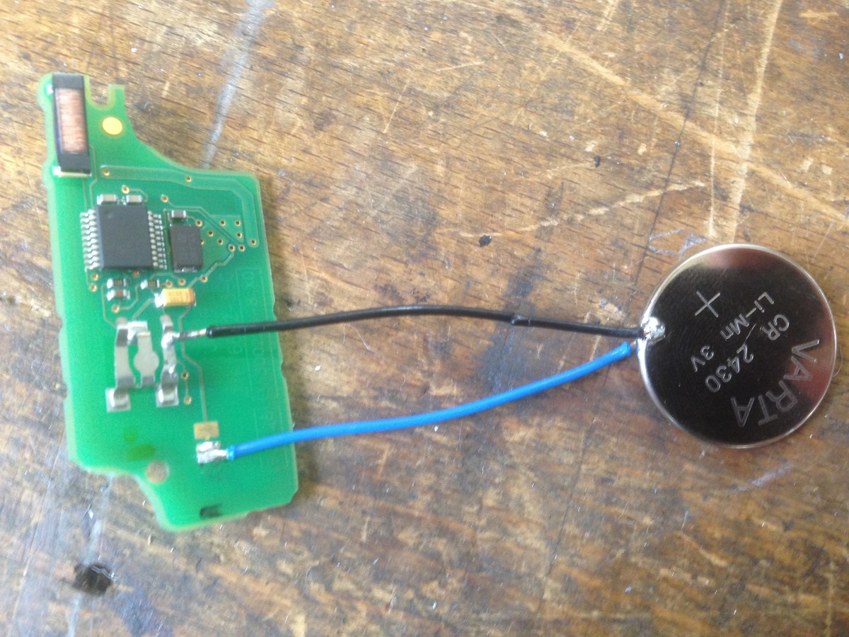

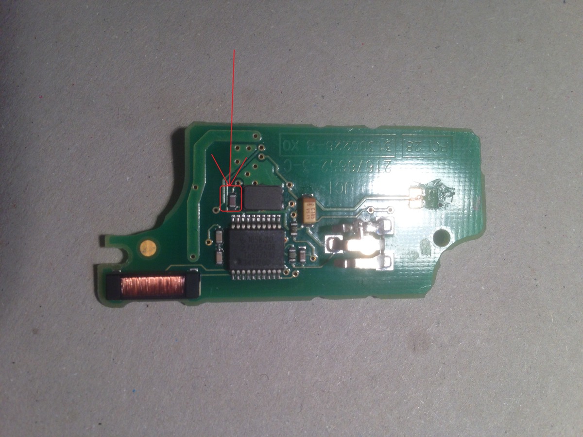

Hallo Zusammen, Ich bin kein Freund davon beschädigte elektronische Bauteile neu zu kaufen, wenn Hoffnung besteht sie zu reparieren. Vor ein paar Tagen ist der Funk-Schlüssel von meinem Auto ausgefallen-ich möchte ihn gerne reparieren und hoffe hier vielleicht richtig zu sein. Was bisher geschah: - Batterie Tausch brachte keinen Erfolg - Sichtprüfung und Messung der Leiterbahnen ebenso nicht - 3 V Batterie so angelötet, um sie messen zu können und siehe da, die Messung zeigt 0,6 Volt. Kann es sein dass die Spule hinüber ist ? Gruß Dave
Flo N. schrieb: > wenn Hoffnung besteht sie zu reparieren. Zuerst solltest du lernen bei einer Schaltung plus und minus zu unterscheiden. Weil die Batterie war genau verkehrt herum angeschlossen. Daher auch die 0,6V.
Flo N. schrieb: > Vor ein paar Tagen ist der Funk-Schlüssel von meinem Auto ausgefallen Ausgefallen oder hart runtergefallen?
Oh Gott, so ein unnötiges Missgeschick -.- Werde es morgen gleich umlöten und nochmal testen, danke ! Nein sie ist mir nie runtergefallen, sie hat auf einmal den Geist aufgegeben. Danach habe ich die Batterie gegen eine neue ersetzt und es hat einmal funktioniert und dann wieder nicht mehr. Wenn ich die Batterie im Gehäuse etwas drehe, funktioniert sie zufällig wieder einmal und dann geht wieder nichts mehr

Hallo und danke auch für deine Antwort! In meinem Fall ist es ein Peugeot 207 und serienmäßig gehört laut Handbuch eine CR1620/ 3 Volt Batterie hinein. Wie ich die alte herausgenommen habe, habe ich 3,2 Volt gemessen. Die, die auf dem Bild ersichtlich ist, habe ich zufällig in meiner Schreibtisch-Lade gefunden um zu testen (auch hier 3,2 Volt in etwa) Und daher dachte ich dass etwas an der Platine defekt sein muss. Gruß

Der Batterie tut es bestimmt gut, wenn man sie zum Anlöten der Kabel mal richtig auf Temperatur bringt ;-( Nicht ohne Grund werden die Lötfahnen an Akkus per Punktschweißung verbunden.
Das Messen an der Batterie mit einem 0815 Voltmeter bringt rein garnichts, da die Spannung unter Last sofort einbrechen kann. Wenn du sagst es geht beim Drehen der Batterie sporadisch wieder, denke ich eher dass es sich um eine schlechte oder korrodierte Verbindung handelt

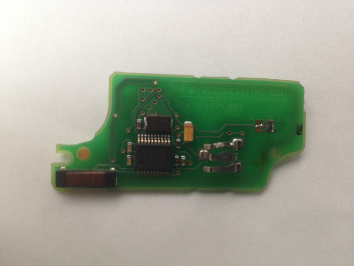

Ich habe versucht den Schlüssel neu zu initialisieren, leider ohne Erfolg. Die Schalter sind auch in Ordnung. Beim init. ist mir folgendes aufgefallen: Wenn der Schlüssel sehr nahe am Zündschlüssel ist (max 1cm Entfernung) dann funktioniert es das Auto auf - und zuzuschließen. :(
Bei Renault/Peugeot/Citroen Funkschlüsseln ist es oft der gelbe SMD Tantalkondensator, der an Kapzität verliert. Die Transponderspule dürfte es eher nicht sein, denn wenn die defekt ist, würde es bei 1cm Entfernung auch nicht gehen. Flo N. schrieb: > Wenn der Schlüssel sehr nahe > am Zündschlüssel ist (max 1cm Entfernung) Du meinst vermutlich: "Wenn der Schlüssel nah am Zündschloss ist' ?

Ja sozusagen: Wenn der Schlüssel im Schloss drinnen ist funktioniert es definitiv, wenn er draußen ist bei geringer Entfernung zum Eingang des Schlosses auch noch. ... Und das ganze nur wenn der Schlüssel frisch in das Schloss gesteckt wurde- sobald einmal die Zündung an und wieder abgedreht wird, muss man zuerst den Schlüssel wieder abziehen.. Macht es Sinn hier einmal den Strom zu messen, was könnte man erwarten, wenn der Kondensator Defekt ist ?

Flo N. schrieb: > Macht es Sinn hier einmal den Strom zu messen, was könnte man erwarten, > wenn der Kondensator Defekt ist ? Du würdest mit dem Oszi kräftigen Ripple auf der Betriebsspannung sehen, der Elko wirkt als Puffer bei schnellen Anforderungen an den Strom. Ein normales Messgerät würde vermutlich nur einen kurzen Spannungseinbruch (wenn überhaupt) anzeigen. Die Transponderspule soll im Zündschloss den Schlüssel speisen (ums Zündschloss liegt eine Induktionsspule) und dafür sorgen, das der Schlüssel beim Drehen auf 'Zündung' nochmal seinen Code ausstrahlt - die Funktion der Wegfahrsperre. Ich hatte neulich einen Clio am Wickel, bei dem diese Funktion nicht mehr ging, wohl aber der Funk. Hat man beim Drehen des Schlüssels das Codeknöpfchen gedrückt, startete die Kiste. Bei der Internetsuche stolperte ich über die Sache mit dem Elko, die bei meinem Schlüssel nichts brachte, aber auf deine Symptome passen würde. Wimre ist die Empfangsantenne des Clio oben in der Mitte am Rückspiegel. Wo sie beim Peugeot 207 ist, weiss ich aber nicht.
Bearbeitet durch User

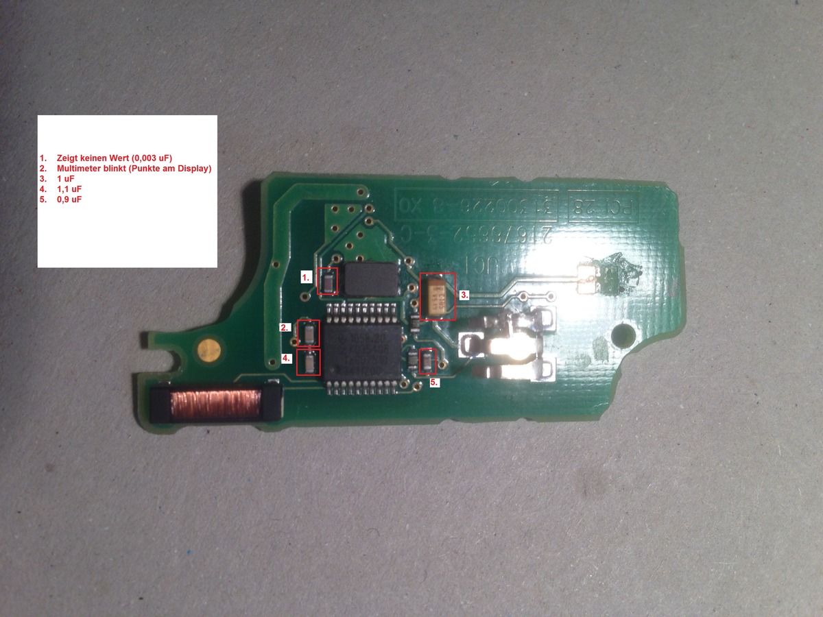

Danke für deine Antwort ! Folgendes steht auf dem Kondensator: K C105 V519, sollte demnach 1uF Kondensator sein- die messe ich auch mit dem Multimeter. Kann der Kondensator vielleicht trotzdem defekt sein ?

> K C105 V519, sollte demnach 1uF Kondensator sein- die messe ich auch mit > dem Multimeter. Kann der Kondensator vielleicht trotzdem defekt sein ? bei einem Standard Multimeter stimmt der gemessene Wert nur bis ca. 1kHz, wie der Wert über dieser Frequenz aussieht siehst Du nicht. Ein sich ändernder ESR kann sich bei einer Funkfernbedienung m.E. schon unschön auswirken und ist mindestens so wahrscheinlich wie eine kalte Lötstelle. Außerdem heißt es hier pragmatisch denken: 3 oder 4 Bauteile auf dem Platinchen ... also bitte, wo ist denn da ein Austauch/Zeitproblem?
Ja ich werde jetzt einmal ein paar Bauteile bestellen, ich habe nochmal alles durchgemessen und 3 Bauteile sind mir jetzt noch aufgefallen. Auf einer Seite sind anscheinend 2 Bauteile hinüber, auf der anderen Seite 1 Bauteil, wobei es sich um idente Bauteile handelt (denk ich, siehe Bild). Ich denke das sind auch Kondensatoren oder ? Bevor ich Teile bestelle, kann ich den Resonator (neben dem 20er Poler: 13.560 (dreieckssysmbol) :7Z) auch testen?
Flo N. schrieb: > Ja ich werde jetzt einmal ein paar Bauteile bestellen, ich habe nochmal > alles durchgemessen und 3 Bauteile sind mir jetzt noch aufgefallen. Aufgefallen? Ist dir "aufgefallen" daß da Bauteile sind, oder was? > Auf einer Seite sind anscheinend 2 Bauteile hinüber, auf der anderen > Seite 1 Bauteil, wobei es sich um idente Bauteile handelt (denk ich, > siehe Bild). Ich denke das sind auch Kondensatoren oder ? Woran willst du festmachen, daß diese Kondensatoren "hinüber" sind? > Bevor ich Teile bestelle, kann ich den Resonator (neben dem 20er Poler) > auch testen? Wozu? Um den Wackelkontakt an der Batteriehalterung zu beheben?
Flo N. schrieb: > Bevor ich Teile bestelle, kann ich den Resonator (neben dem 20er Poler: > 13.560 (dreieckssysmbol) :7Z) auch testen? Am besten mit einem Weltempfänger, der auf 13,56 MHz Empfangsfrequenz eingestellt ist. Wenn man mit dem FB Geber sendet, sollte man im Weltempfänger ein Signal nachweisen können, wenn man den Geber nahe der Antenne des Radios betätigt. Die Kondensatoren sind recht kleine Werte. Sie dürften etwa bei 10-22pF liegen. Die interne HF-Aufbereitung dürfte mit einer PLL erfolgen, die die Resonatorfrequenz mit 32 multipliziert und so 433,92Mhz erzeugt.

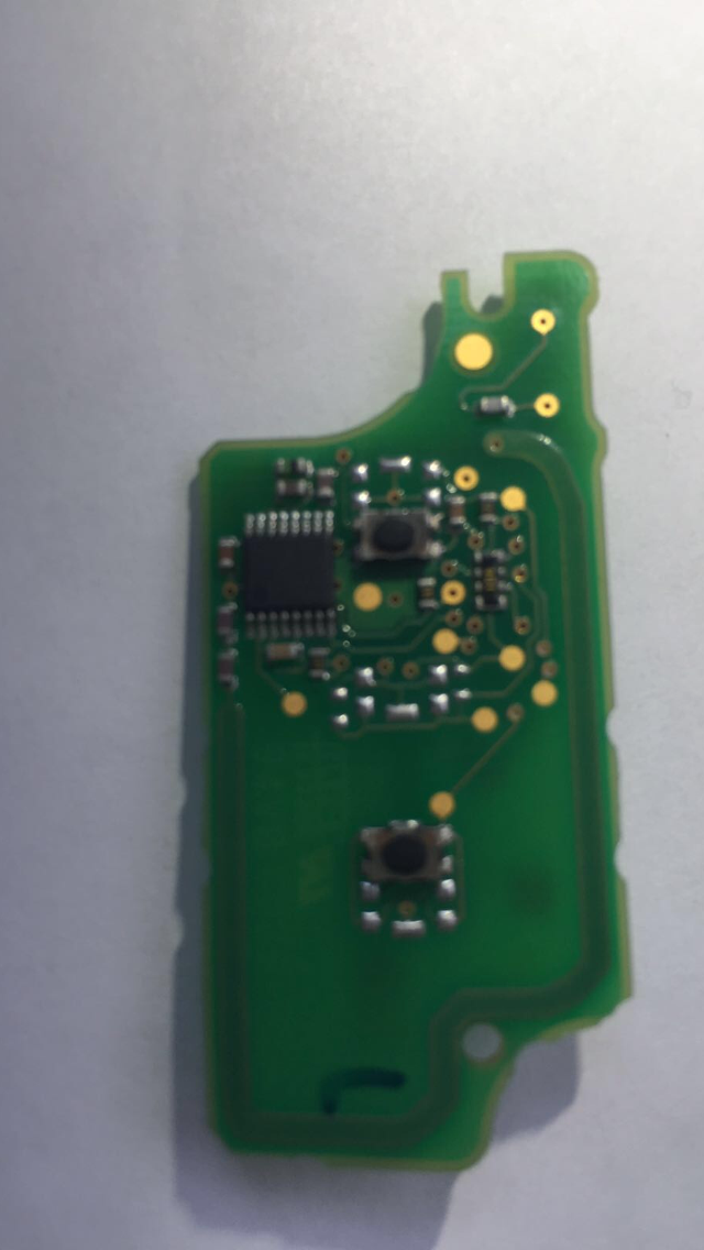

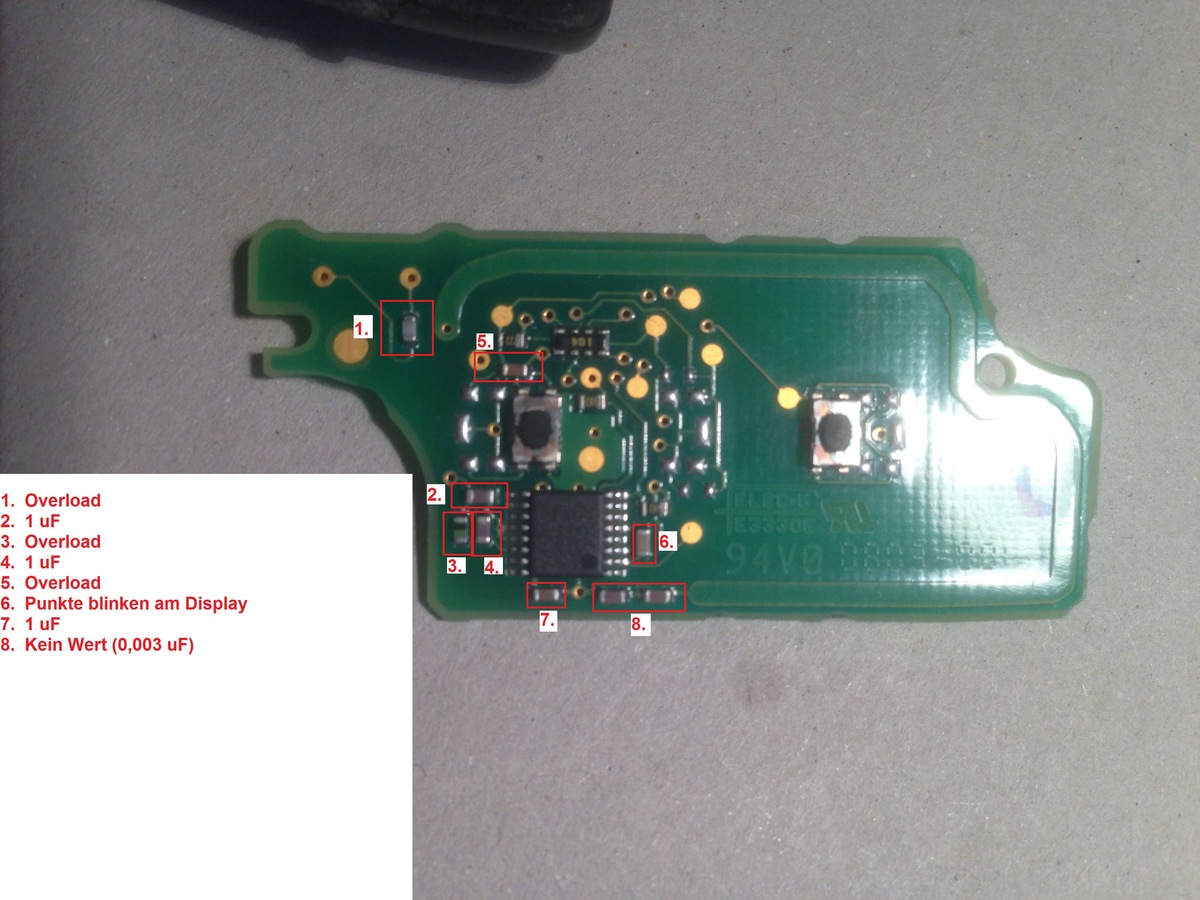

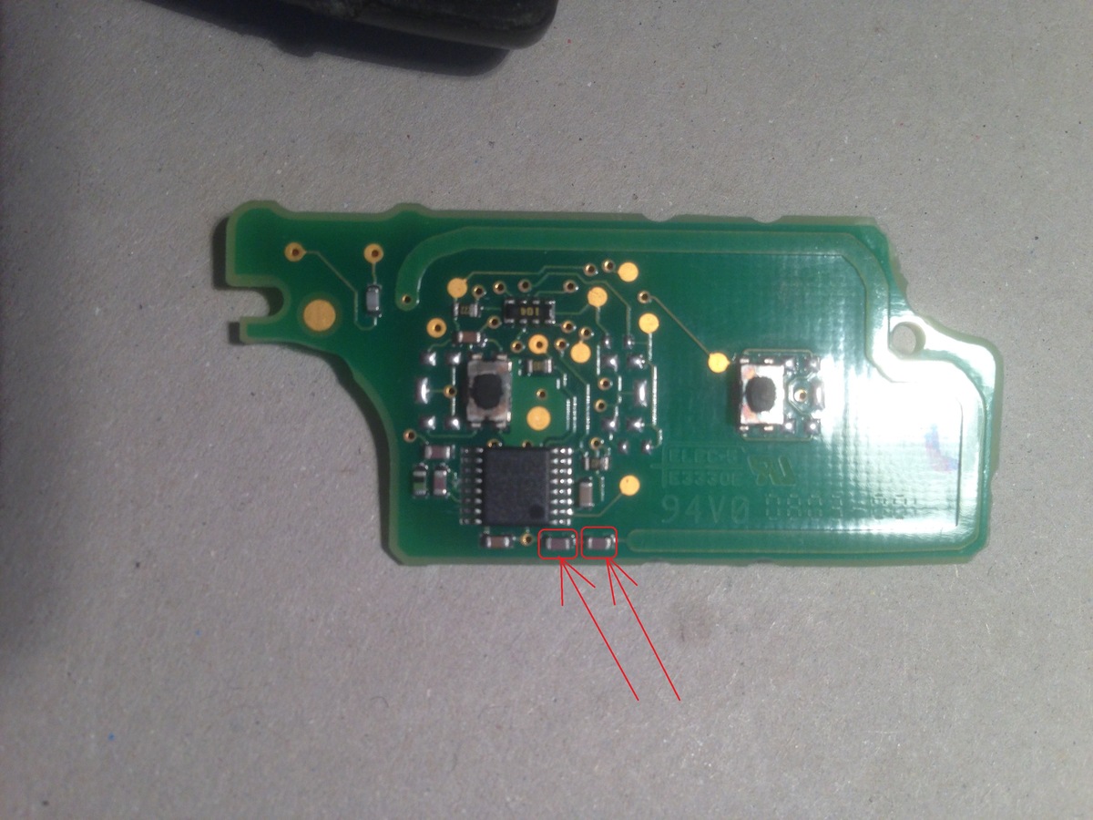

Hallo Zusammen! Ich denke dass die Bauteile hinüber sind weil ich sie gemessen habe (jedoch an der Platine mit einem Multimeter) - Bilder angefügt. Die Batterie scheint keinen Wackelkontakt zu haben, weil die Fernbedienung in Nähe Lenkrad/Zündschloss tadellos funktioniert. Die Frequenz zu messen brachte leider gar keinen Erfolg. Gruß

Flo N. schrieb: > Ich denke dass die Bauteile hinüber sind weil ich sie gemessen habe > (jedoch an der Platine mit einem Multimeter) - Bilder angefügt. Die Kapazität im eingelöteten Zustand zu messen macht so ziemlich gar keinen Sinn. Wenn im ersten Bild beispielsweise die Kondensatoren 2, 4 und 7 parallel geschaltet sind misst du natürlich an allen dreien 1uF, weil genau das die Summe der Einzelkapazitäten ist. Vielleicht liegen sie auch parallel zum Tantalkondensator und haben nur wenige Picofarad, dann würde dir dein Gerät ebenfalls nur 1uF anzeigen, da es ja scheinbar nur bis auf Nanofarad auflösen kann. James schrieb: > ....etwas Lesestoff für zweifelnde Gemüter Kann ich bestätigen, dass das mitunter funktioniert. Beitrag "Defektes Asus A6T"

Das ist aber hier kein Mainboard und der einzige Grund, das in den Backofen zu packen, wäre ein Chip im BGA Gehäuse, bei dem die Balls nicht richtig verlötet waren - sowas gibt es hier aber nicht. Hier wäre die richtige Lösung, sich mal anzusehen, warum kein vernünftiger HF-Pegel mehr steht und sich mal wenigstens einen kleinen HF Detektor zu bauen, mit dem man die Schaltung untersucht. Man kann sich auch mal nach einem Repair Cafe oder einem Funkamateur mit ein wenig Ausrüstung umschauen, oder sich einen Receiver für 433 MHz borgen/besorgen, oder einen für die 13,56Mhz Grundfrequenz. Die o.a. SMD Kondensatoren kann man in der Schaltung nicht messen, das sind, wie bereits geschrieben, sehr kleine Werte um die 10-22pF.
