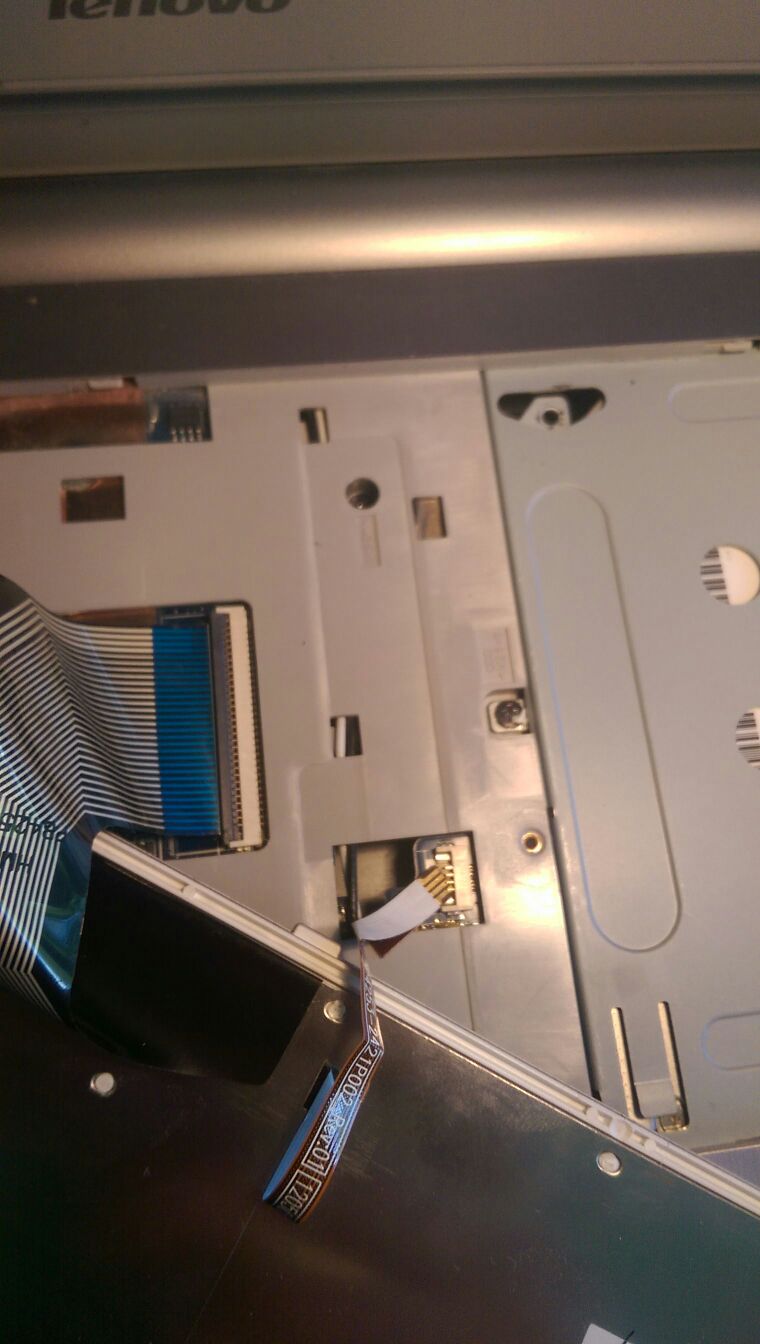

Weiß jemand wo man solche Flachstecker wie auf dem Bild herbekommt? Es handelt sich hierbei um den Stecker für so ein Folienflachbandkabel von Laptoptastaturen. Der Stecker befindet sich auf dem Mainboard des Notebooks und mir ist die Verriegelung verloren gegangen. Ich wäre schon über den Namen für so einen Stecker glücklich.
Verrate uns den Namen und das Modell des Notebooks. Eventuell hat hier im Forum ein Ersatz für das fehlende Teil.
Die Dinger nennen sich z.B. 'Flex Cable Connector' oder 'Flex Print Connector' - kurz auch mal 'FPC'. Die Kenndaten sind hauptsächlich der Abstand zwischen zwei Bahnen (Pitch) und die Anzahl der Kontakte.

Matthias S. schrieb: > Die Kenndaten sind hauptsächlich der > Abstand zwischen zwei Bahnen (Pitch) und die Anzahl der Kontakte. Und als drittes nicht vergessen, ob die Kontakte oben oder unten liegen. Sonst sind diese einfachen FPC-Stecker alle ziemlich kompatibel, gerade bei nur 4 eher groben Kontakten.
Jan M. schrieb: > gerade bei nur 4 eher groben Kontakten. der 4er wird vermutlich das Trackpad sein.
Hallo, danke für die Antworten. Ich hab das Notebook leider nicht mehr hier. Ist das Notebook meines Bruders. Ich vermute das 4er Kabel ist die Nummerntastatur, da das Touchpad nicht in der Tastatur ist. Ob es so einen Trackball/pad hatte weiß ich nicht.
Das ist so eine Schubveriegelung, oder? Ich hab da ein paar defekte Geräte liegen, brauchst du nur den Bügel oder die ganzen Stecker? Bei Bedarf schreib mir mal eine PN ;-) Lg, Andreas
Das ist das folienkabel für die Tastatur Beleuchtung . ich halte es für ausgeschlossen dass man die klappverriegelung bekommt. Könnte ein Clevo Laptop sein. Ich würde den Steckverbinder tauschen oder gleich ganz die Finger davon lassen. Für sowas braucht Erfahrung. Thomas
