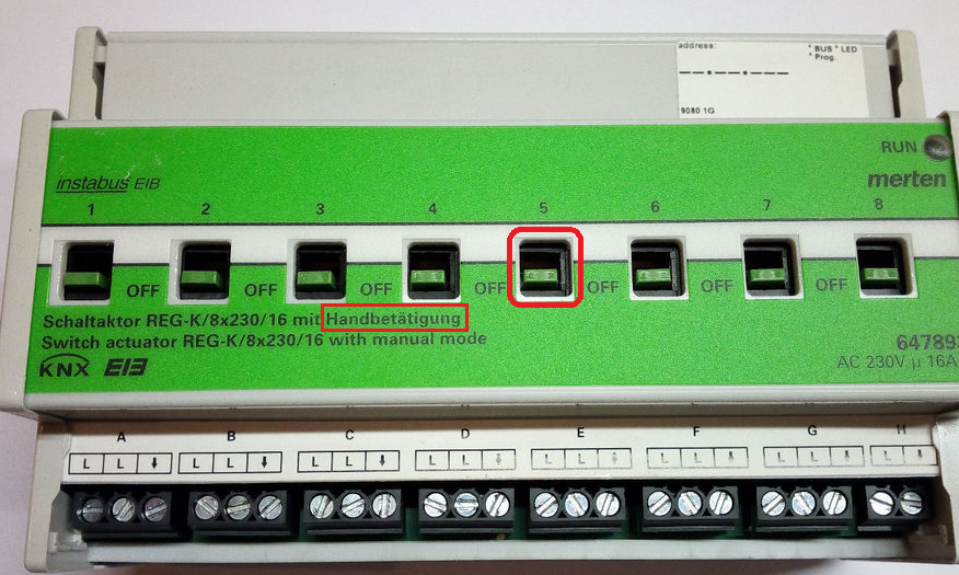

Bistabile bzw. Stromstossrelais finde ich zum energiesparen auch sinnvoll. Interessanter betrachte ich aber Relais mit Handbedienung. Sollte die Schaltung zur Ansteuerung der Relais mal nicht funktionieren, so kann man den Stromkreis/Relais noch per Hand schalten. Also solche Relais wie diese z.B. in EIB/KNX-Aktoren eingesetzt werden. Wo gibt es diese zu kaufen?

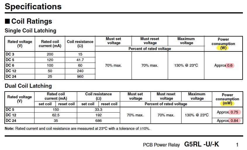

Ich komme mal zurück zum Thread-Thema, da ich mich ebenfalls gerade damit beschäftige. Schaltungsaufwand und Anschaffungskosten sind für bistabile Relais etwas höher. Das Ganze kann allerdings auch schnell in Pfennigfuchserei ausarten. Daher muss man grob abschätzen, welcher Schaltungszustand übers Jahr gerechnet am häufigsten auftritt. Folgender Überschlag: monostabiles Relais 10A-16A benötigt grob 0,5W Halteleistung. ergäbe bei 100% Schaltzustand "EIN" pro Jahr und 25ct/kWh: 0,5W 24h 365d / 1000 * 0,25ct = 1,09€ plus etwas Saft für Controller, Krimskrams, steigende Strompreise oder Inflation bedeutet das also ganz weit hochgerechnet: Ein dauerhaft geschaltetes Relais benötigt 1,50 € pro Jahr Stromkosten. Wenn ich in meinem "Smart Home" 50 Relais betreibe, ergibt das 75,-€ per Anno oder 750,-€ in 10 Jahren. In der Praxis sind aber nur die wenigsten Verbraucher ständig geschaltet - sonst wäre schalten auch widersinnig. Man muss also für die persönlichen Gegebenheiten die Rechnung "Bauteilkosten <-> Betriebskosten" durchkalkulieren. Für meine Anlage ergibt beispielsweise die Mischung aus ein paar billig-Relaisplatinen vom Chinamann und einigen bistabilen Relais den meisten Sinn. Dazu habe ich nun ebenfalls eine Frage. Für die bistabilen Relais (für Google: latching relay) habe ich die G5RL von Omron ins Auge gefasst. Nun gibt es die aber als Single Coil oder als Dual Coil Version. Worin liegen aber die Vorteile der jeweiligen Version abgesehen von der Ansteuerung? Aus dem Datenblatt werde ich diesbezüglich nicht so ganz schlau: http://www.mouser.com/ds/2/307/G5RL_U_K_0814-706683.pdf
Bearbeitet durch User
Stefan L. schrieb: > Worin liegen aber die Vorteile der jeweiligen Version abgesehen von der > Ansteuerung? "Single coil" brauchen nur die halbe Leistung zum Anzug. Das sollte auch aus dem Datenblatt hervorgehen (Ich habe jetzt nicht reingekuckt).
Laut Datenblatt @5V 120mA Single vs 150mA Dual. Aber kann es sein, daß in der rechten Spalte mW und W verwechselt wurden? Oder stehe ich auf dem Schlauch? Auszug Datenblatt siehe angehängter Grafik.
Stefan L. schrieb: > Folgender Überschlag: > > monostabiles Relais 10A-16A benötigt grob 0,5W Halteleistung. im Datenblatt steht aber auch das meist nur 0.4*VCC für das Halten gebraucht wird, das sind dann nur 0.1W .
