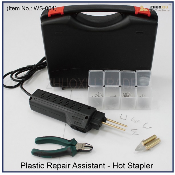

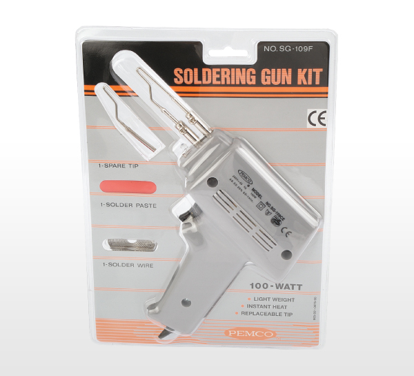

Hallo wäre da auch ev.eine handelsübliche Lötpistole für geeignet wenn man sich die entsprechenden Klammern besorgt ? https://www.youtube.com/watch?v=mnNeqSvPQKk http://www.ebay.de/itm/131728382690 die kosten ja sonst gutes Geld und sind mir für einen einmaligen Gebrauch eindeutig zu teuer :-( https://www.westfalia.de/shops/werkzeug/kfz_werkzeuge/reparatur_wartung/karosserie_werkzeuge/1360854-kunststoffriss-reparatursatz.htm Gruß
Vermutlich nicht; eine "Lötpistole" dürfte deutlich zu heiß werden und Deinen Kunststoff verkokeln lassen.
Rufus Τ. F. schrieb: > Vermutlich nicht; eine "Lötpistole" dürfte deutlich zu heiß werden und > Deinen Kunststoff verkokeln lassen. per Phasenanschnittdimmer regelbar machen !?
"Regelbar"? Und womit misst Du die Temperatur, die an Deinen Kunststoff angepasst sein sollte? Machst Du das dann nach Gefühl, "kokelt gerade nicht mehr, wirft blasen, scheint OK, nein, klebt ..."? Keine gute Idee.
Rufus Τ. F. schrieb: > "Regelbar"? Und womit misst Du die Temperatur, die an Deinen > Kunststoff > angepasst sein sollte? Machst Du das dann nach Gefühl, "kokelt gerade > nicht mehr, wirft blasen, scheint OK, nein, klebt ..."? > > Keine gute Idee. Hast Du das Video gesehen? Das Ding macht nie und nimmer eine Regelung. Das hat drei fixe Einstellungen, L, M und H. Also muss der Anwender ja wohl so oder so experimentell die richtige Einstellung finden. Der Ansatz mit Lötpistole und Dimmer ist da schon ziemlich gut.

Malignes M. schrieb: > Das hat drei fixe Einstellungen, L, M und H. das könnte auch ev. damit zusammenhängen, das es die "Wave Staples" mit drei verschiedenen Materialdurchmessern gibt, 0,6, 0,7 und 0,8 mm und verschiedenen Drahtlängen abhängig von der Form, daraus ergeben sich unterschiedliche ohmsche Wiederstände. Denke mal das ein 0,6er schneller aufheizt als ein 0,8er ;-) http://www.aliexpress.com/item/600-stapler-staples-plastic-welder-hot-stapler-welding-staples-for-bumper-plastic-repairs-ST-600/32655017048.html
an einer "günstigeren" Variante kann ich auch keinen Regler entdecken !
Hab es ausprobiert, 13A durch eine Büroklammer funktioniert super!!
