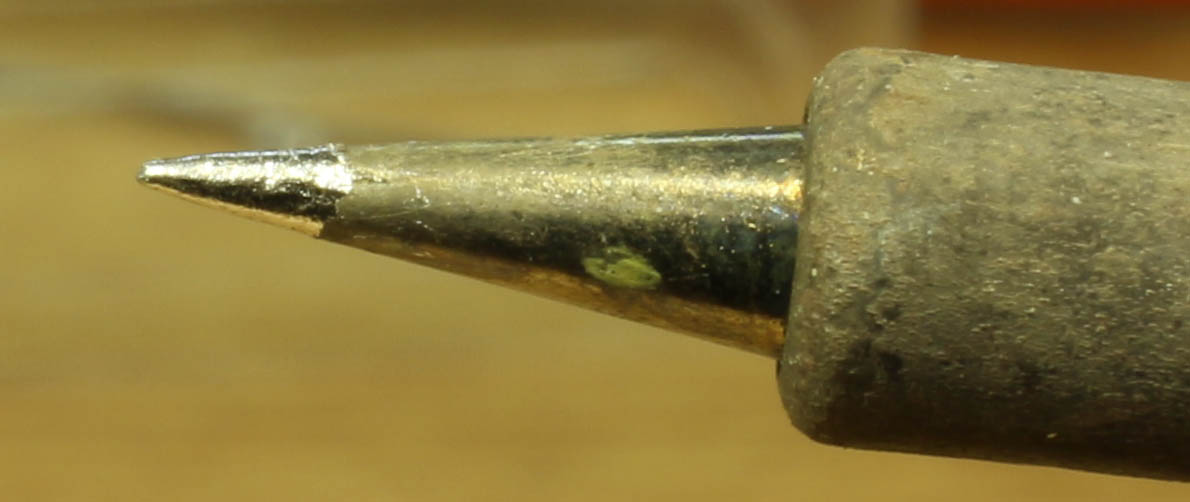

Ich arbeite seit Jahren mit Weller WECPs und mache immer wieder die
selbe Erfahrung: Wenn ich eine neue Lötspitze einsetze, ist die nach
eher einigen Minuten als Stunden unbrauchbar oder erst nach vielen
Monaten - ohne dass ich eine Idee hätte, woran es liegen könnte.
Das Foto zeigt so ein ca. eine Stunde "altes" Exemplar: Der größte Teil
der Spitze nimmt kein Lötzinn mehr an. Er ist auch thermisch gut
isoliert. Vernünftig Löten oder gar SMD-Löten geht damit nicht. Ein
Belag ist offensichtlich nicht Schuld, also scheint irgendeine Schicht
verschwunden zu sein. Ich habe mal was von Eisen aufgeschnappt.
Weiß jemand was da passiert? Wie man es vermeidet? Wie man so eine
Spitze wohl möglich wieder reaktiviert?
Ich bin etwas angefressen über dieses Glücksspiel, ob die neue Spitze
gut oder, wie hier, wieder ein Reinfall ist.
Grüße, Uwe

von Uwe B. (uwe_beis)
Tobias L. schrieb:
> Wie heiss loetest du?
350°C, ausschließlich verbleit. Früher Schwämmchen, jetzt fast nur noch
Wolle. Manche Spitzen können's ab, bis die Spitze so dünn und mürbe
geworden ist, dass sie abbricht, andere eben nicht mal ein paar Stunden.
(Manchmal auch bis zu 450°C, das hat die guten Lötspitzen aber auch über
viele Stunden nie gestört. Die photographierte hat nur 350°C erlebt.)
Welche Temperatur habt ihr eingestellt?

von Jay (Gast)
Uwe B. schrieb:
> S. K. schrieb:
>> schon mal Weller Tip Activator probiert?
> Kenne ich (noch) nicht. Hat man bei dem beschriebenen Phänomen (ich
> vermute einen Materialverlust) damit eine Chance? Ich wäre sofort dabei.
Diese Pasten (gibt es von verschiedenen Firmen), enthalten im Prinzip
Ammoniak und kleinen Zinnkügelchen. Damit sollen / werden passive
Oxydationsschichten weggeätzt und das Zinn legt sich über die Stelle um
eine erneute Oxydation zu verhindern.
Das Ganze ist so eine Sache, weil man sich damit eine Spitze endgültig
ruinieren kann. Das Zinn heilt die Spitze nicht dauerhaft wenn da vorher
Material fehlte. Im Gegenteil, die Paste ätzt an beschädigten Stellen
eventuell noch mehr Material weg. Es ist mehr so ein letzter Versuch
bevor man eine Spitze weg wirft falls wirklich nur eine hartnäckige
Oxydationsschichten das Problem war.
> Torben K. schrieb:
>> Kurz in Fittingslötpaste dippen und abwischen.
> Hat das Erfolg bei demselben(!) Phänomen gebracht? Dann laufe ich der
> Fittingslötpaste gleich morgen hinterher.
Das ist das gleiche Prinzip und das gleiche Problem. Nur ätzt
Fittingslötpaste noch stärker. Ich glaube es ist meist eine
Chlorverbindung und Kupfer. Es entstehen giftige Dämpfe die neben der
menschlichen Lunge auch umliegende Metalle, z.B. am Lötkolben und der
Platine die man lötet, angreifen.
Das Zeug, genau wie Lötfett oder ein Salmiakstein, gehört absolut nicht
an eine beschichtete Lötspitze für Elektronik. Empfindliche Spitzen
überleben das nicht, robuste Spitzen kann man schonender reinigen.
> isoliert.
Die Spitze ist mit einer feinen Oxidhaut bedeckt. Den Effekt kenne ich,
er ist m.W. typisch und bei Magnastatspitzen schier unvermeidlich.
ABER:
Man besorge sich genügend Kolophonium und dazu noch so ein kleines
Döschen Spitzenverziner oder wie das zeugs sich nennt. Ist eine Mischung
aus Zinn und einem eher schwer schmelzenden weißlichen
Flusßmittel-Zeugs. Man muß die Spitze hineindrücken und nicht nur
hineinhalten.
Als Alternative hab ich häufig ein ganz kurzes Reagenzglas, wo ein
größerer tropfen Zinn und ein noch größerer tropfen Kolo drin ist.
Spitze reinhalten, bis sie wieder komplett von Zinn benetzt ist.
Den Hintergrund sehe ich bei mir darin, daß die LP häufig mit einer eher
fetten HAL-Schicht überzogen sind. Das mischt sich bim Löten mit dem
eigentlichen Lot und das gibt dann eine Mischung, die weit vom
Eutektikum entfernt ist und eben schlecht bis garnicht fließt und
miserable Benetzungseigenschaften hat - eben so wie du es im Bild
gezeigt hast.
Es sind ja doch eine Menge Erfahrungen und Informationen zusammen
gekommen, das hätte ich nicht erwartet. Einige scheinen das Phänomen
nicht zu kennen, für andere ist es selbstverständlich.
Sehr informativ und wissenschaftlich fundiert fand ich die Links von
Gerhard (Beitrag "Re: Lötzpitzen - Dauerläufer und Sofortverschleißer"). Wie ich
mir schon dachte, ist die Spitzer vereisent. (Das Wort sieht blöde aus,
müsste aber korrekt sein.) Nachdem ich erfahren hatte, dass das nicht
nur ein dünner Film, sondern eine dicke Schicht ist, habe ich mich
getraut, die (wahrscheinliche) Oxdschicht mit Sandpapier gründlich
abzuschleifen. Eigentlich müsste die Spitze dadurch ja wieder in einen
Zustand wie neu kommen, außer dass das Eisen eine Nuance dünner ist.
Dann bei 200°C verzinnt. Erfolg: Auf dem größten Teil der Fläche war
wieder alles in Ordnung, nur ein kleiner Bereich wollte, trotz
erheblichem Nachschleifen, nach wie vor partout kein Zinn annehmen. Und
nach 40 anschließend aufgelöteten SMDs war alles wieder beim Alten und
noch eine Weile später noch viel schlimmer.
Auch diese Leiterplatten hatten HAL. Mit der alten Lötspitze, die eher
mehrere Jahre als Monate alt geworden war, gab es diese Probleme bei
identischem Einsatz nicht. Es wäre naheliegend, einen Produktionsfehler
anzunehmen. Gibt es zum WECP (nicht WTCP) bzw. LR-21 kompatible
Lötspitzen anderer Hersteller? Kann ich auch selber suchen. Erfahrungen?
Das "Zeugs" zum Reaktivieren würde ich auch gerne mal ausprobieren. Muss
ich mir bei Gelegenheit besorgen. Kolophonium habe ich, das hat aber bei
einem einfachen Versuch nichts gebracht. Salmiakstein und Lötfett - das
habe ich bei meinem Vater auch noch kennen gelernt. Das waren noch
Zeiten... Da habe ich seinen Lötkolben noch zwischen die glühenden
Kohlen im Ofen gesteckt, weil er (der Lötkolben, Holzgriff, 30 cm lang,
8 mm Löt"spitze") so ewig lange zum Anheizen brauchte... (Heute würde
man das eine "pragmatische Lösung" nennen, sodass jeder anerkennend mit
dem Kopf nickt.)
Viele Grüße, Uwe

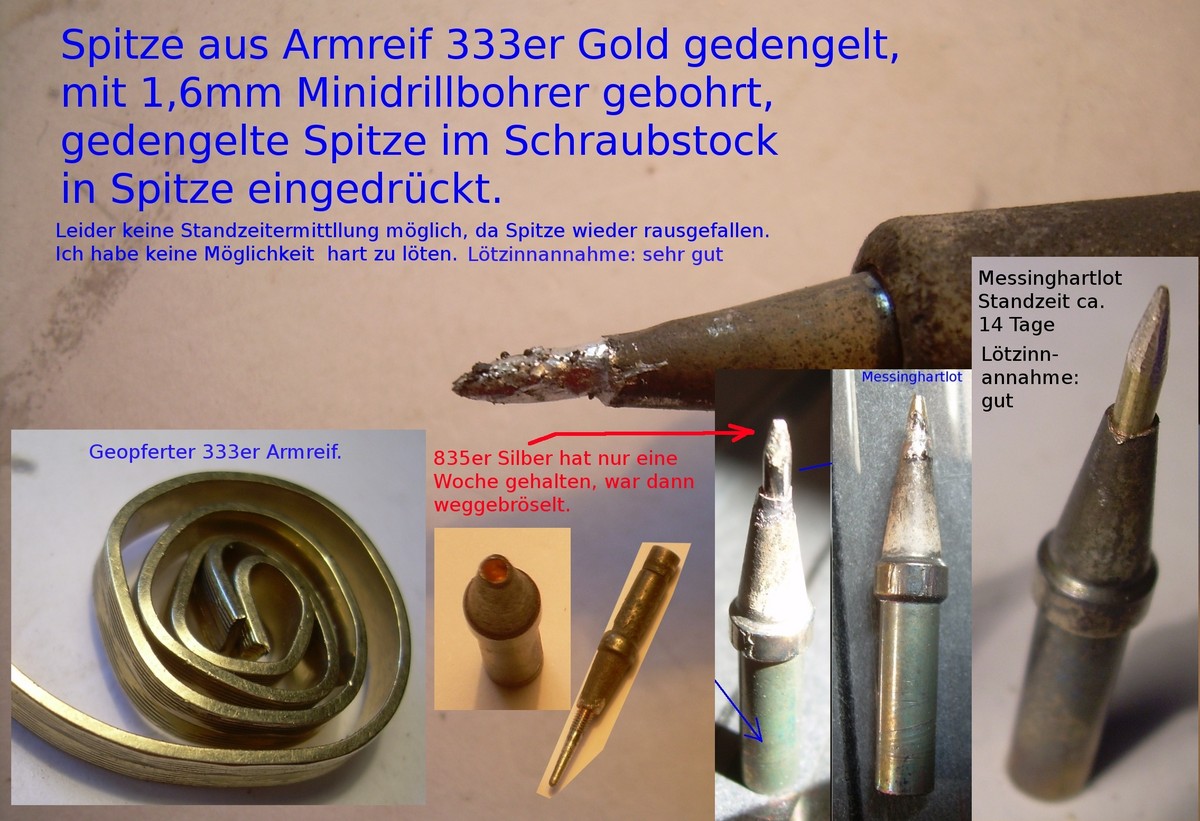

...ist mir auch schon mal in den Sinn gekommen. Vielleicht hat die
Qualität nachgelassen???
Neuerdings halten die Lötspitzen bei mir nur noch drei Monate. Dann ist
wieder eine neue fällig!
Ich habe verschiedene Sachen ausprobiert. Auf Dauer war es aber nicht
die Lösung s. Bild.
Leider gelingt es mir nicht, das Gold vom Armreif in die passende Form
zu bringen. Eine komplette Spitze aus Gold gießen kann ich nicht; dazu
fehlen mir die nötigen Geräte. Aus Kostengründen müßte man auch vorher
wissen, wie hoch die Standzeit mit Gold wäre. Ansonsten wäre der
Mißerfolg ersten Grades!
Welches Material könnte man noch nehmen, was das Lötzinn gut annimmt,
aber nie wegoxydiert...was Jahrzehnte hält?...auch wenn Herr Weller das
jetzt nicht so gerne hört!
von ●DesIntegrator ●. (Firma: FULL PALATINSK) (desinfector) Benutzerseite
es ist ja nicht nur das oxidieren.
Allem voran darf es sich nicht mit Zinn legieren. Da Gold wie auch
Silber der selben Gruppe im PSE angehört, dürfte das mit Gold eine
ähnlich schlechte Standzeit wie Kupfer haben. wenn nicht sogar noch
schlechter!
Gold oxidiert zwar nicht, aber es wird eben legiert.
Kupfer bildet dazu dann noch den schwarzen Oxidüberzug.
Die Spitzen sind aussen mit Eisen oder Nickel beschichtet.
Diese Metalle legieren nicht oder nur sehr wenig mit Lötzinn.

von Jürgen (Gast)
> schlechter!
Vielen Dank für den Beitrag.
Dann werde ich in der Richtung nicht mehr weitermachen.

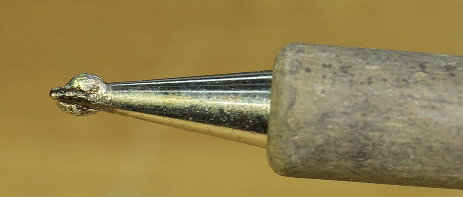

Seit mehreren Jahrzehnten löte ich hauptsächlich mit zwei Lötkolben:
1) Ersa Tip 260 (220 V, 16 W)
2) Äußerst solider "alter Hund", Hersteller unbekannt (220 V, 120 W),
"Lötspitze" habe ich selbst nachgefertigt:
Cu-Stab, D 8 mm, in den Lötkolben einschieb- und konterbar.
1) und 2) sind wie alle weiteren Lötkolben, die ich verwende,
ungeregelt, was ja nicht verkehrt ist, wenn man ordentlich löten können
will. :D
An der einen Spitze (ca. 60°) von 2) sieht man deutlich, wie schnell
Lötdraht mit Flußmittel drin reines Cu wegfrißt bzw. regelrecht
"ausmuschelt".
Stört weiter nicht - nur ab und zu feile ich die Spitze nach.
Bei 1) führt die Abschrägung der Spitze (ca. 45°) dazu, daß die Fläche
für die Aufnahme des Lötzinnes eine Ellipse ist.
Die Spitze selbst ist auf den Rohrheizkörper des Lötkolbens aufgeschoben
und vorne (sich verjüngend auslaufend) auf D von ca. 3 mm reduziert,
wodurch sich eine ganz stattliche Fläche der gen. Ellipse für die
Aufnahme des Lötzinnes ergibt.
Der wesentlich springende Punkt ist dabei die Ausführung der Spitze:
Es handelt sich bei ihr um ein Verbundmaterial; d.h. die äußere
Umhüllung (ca. 0,5 mm) der Spitze ist ein härteres/zäheres Material als
der Kern von ihr, der vermutlich eine Cu-Legierung ist.
Auch diese Cu-Legierung wird allmählich "ausgemuschelt", aber bei weitem
nicht so stark/schnell wie bei reinem Cu.
Die Umhüllung verzinnt sich nur äußerst widerwillig.
An ihr sammeln sich nach und nach die üblichen Verkrustungen, die ich ab
und zu einfach mit einem Messer abkratze oder wegfeile, was der
Umhüllung nichts "wegtut".
Die Ausmuschelung auf der Kern-Fläche gestattet es, je nach
beabsichtigter Lötung mehr oder weniger Lötzinn aufzubringen.
Im Extremfall kann ich da auch stark nach oben gewölbtes Zinn
"anbatzen".

Die Lötspitze, mit der ich elektronische Bauteile in Platinen einlöte
sieht etwa so aus:
http://www.ersa-shop.com/ersa-ersadur-lötspitze-für-minor-angeschrägt-p-2668.html
Der Durchmesser der Verjüngung ist ca. 3 mm, und sie ist jetzt noch
ca. 15 mm lang.
Kann sein, daß die Verjüngung mal 20 mm lang war - weiß ich nicht mehr.
Durch die 45°-Abschrägung erhält man die w.o. beschriebene elliptische
Fläche, die bestens verzinnbar ist.
Je nachdem, wieviel Zinn man für die Verlötung braucht.
Dein Bild erinnert mich an meinen letzten Schwung Ersa-Spitzen, welche
allesamt als ROHS daherkamen und mit meinem 70er-Jahre Blei von Anfang
an so reagierten.
Abhilfe brachte ein "Wundermittel" von Banggood für ca. 5$, ein Tip
refresher von Best.
Evtl. fährst Du Deine Spitzen auch etwas zu heiss, wenn sie so fix
oxidieren, das passiert bei mir auch häufiger.
Na ja, etwas zu heiß kann es schlecht sein, wenn nach nur einer
Stunde(!) die Dinger nicht mehr wollen.
Timmo H. schrieb:
> Ich löte ausschließlich verbleit mit ca. 320-340°C. Reinigen mache ich
> nur mit Messingwolle.
> Zwischendurch arbeite ich auch mit 450°C wenn...
Genau so ist es auch bei mir.
Aaaaber, jetzt kommt der Hammer (na ja, das Hämmerchen): Ich habe diese
oben gezeigte Lötspitze nicht ausgewechselt. Es gab wenig zu löten, die
Spitze wurde immer schlechter, so dass sie nur noch an einer kleinen
Stelle Zinn annahm. Egal, für den Moment hatte es gereicht. Ich habe
mich nicht weiter darum gekümmert und sie hat, völlig unnötig, fleißig
weiter die Umwelt geheizt (Asche auf mein Haupt). Jetzt wollte ich
wieder löten, und siehe da:
Das Ding ist in 100%-ig einwandfreiem Zustand! Sie nimmt rundum Zinn an,
das spitze Ende ist pikobello... Ja, bin ich hier denn bei der
versteckten Kamera? Ich habe nichts, aber auch überhaupt nichts gemacht,
ich habe sie eigentlich weiter vergammeln lasse!
Ich gehe davon aus, dass die jetzt wieder so lange leben wird, bis die
weiter oben beschriebenen metallurgischen Effekte sie so mürbe gemacht
haben, dass das vordere Ende in ein paar Monaten oder Jahren wegen einer
kleinen Krafteinwirkung wegknickt.
Tja...
Dennoch, danke für die vielen Tipps und Erfahrungsberichte! Ich werde
mal etwas flexibler und experimentierfreudiger bei der nächsten
Beschaffung von Lötutensilien sein.
Grüße, Uwe

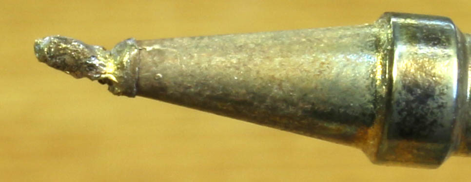

von Jürgen (Gast)
Vielen Dank für die Mitteilung Deiner Erfahrungen
Uwe B. schrieb:
> Grüße, Uwe
Vielen Dank für die Mitteilung Deiner Beobachtung! Aber bei meinen
kaputten Lötspitzen ist ja die Spitze total wegerodiert!! Die ist nun
sehr stumpf. Auch bei längerer Wartezeit/Beobachtung kommt die Spitze
nicht wieder zurück.

sie hinter sich hat. Sie nimmt nach wie vor noch gut Zinn an, und wenn
sie immer genug Zinn hat, sieht man den Schaden erst, wenn die Spitze
durch etwas Druck abknickt. In einer der früheren Antworten ist gut
erklärt, was da in dem Metall passiert.
Grüße, Uwe
von Timmo H. (masterfx)
Uwe B. schrieb:
> Die Lötspitze auf dem Foto war ihr Vorgänger, ein Dauerläufer. Ich weiß
> nicht, wie viele Monate oder Jahre bzw. Betriebsstunden oder Lötstellen
Krass, sowas habe ich noch nie gesehen. Wie schafft man sowas? Zu
aggressives Flussmittel?
Ich meine ich habe ja auch viel mit Lackdraht gearbeitet, also viel den
Lack mit der Spitze abgebrutzelt, aber das sieht ja aus wie weggeätzt.
So sieht meine nach wie gesagt 5 Jahren aus. Nimmt noch überall brav
Zinn an.
Gute Frage. Also zunächst nehme ich ein spezielles Lötfett aus
Nord-Korea, verfeinere das mit etwas Salzsäure und löte mit
Plutonium-haltigen Weichschweißdraht.
War ein Scherz, echt jetzt. Frag' mich was Leichteres. Es hat sicherlich
etwas mit Metallurgie zu tun. Es ist ja nicht die mechanisch
beanspruchte Spitze sondern ein Übergangsbereich dahinter betroffen.
Ich löte mit Weller seit einigen Jahrzehnten, an verschiedenen
Arbeitsplätzen, unter verschiedenen Umständen und habe, soweit ich mich
erinnern kann, immer wieder diesen Effekt, den ich als normal betrachte
(isso!). Um den geht es mir ja auch gar nicht, denn das passiert eher
Nach 9 Monaten...
Nur zur Erheiterung. Ich habe in der Zwischenzeit sehr wenig gelötet,
für das bisschen war sie sogar noch brauchbar. Heute wird es wieder
ernst, jetzt gibt's 'ne neue.
wie sah da die Reinigung aus?
Metallwolle oder Schwamm und Wasser?
Früher nur feuchtes Schhwämmchen, jetzt nur Wolle. Auch früher hatte ich
diesen Effekt, an zwei völlig getrennten Arbeitsplätzen (Büro &
Zuhause), sogar mit unterschiedlichem Lötzinn.
Wenn es nur mir so geht, muss es wohl an mir persönlich liegen...
Uwe B. schrieb:
> Nach 9 Monaten...
Unfassbar. Meine sieht nach der gleichen Zeit immernoch genau so aus wie
auf dem Foto von 2016
