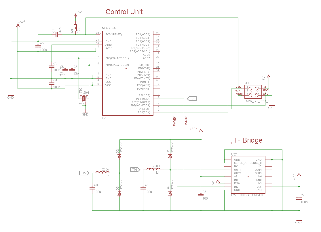

ich arbeite momentan an einem Projekt, leider fehlt es mir hierzu an
entsprechendem Know-How. Ich hoffe Ihr könnt mir hierbei ein wenig
weiter helfen.
Ziel des Projektes ist es, eine Gleichspannung zu einer Wechselspannung
von +/-17V umzurichten und dabei am Ausgang durch eine geeignete
Filterschaltung einen 50Hz Sinus zu bekommen. Der benötigte
Ausgangsstrom beträgt 450mA.
Aktueller Stand:
- Bestehende Full-H-Bridge realisiert über L293DD013TR
- SPWM erzeugt über Atmega8 - Zwei Kanäle, 1 x das normale Signal, 1 x
das komplementäre Signal über die ich die H-Brücke ansteuern möchte.
Oszilloskopiere ich das PWM-Signal über ein entsprechenden RC-Filter
bekomme ich auch den gewünschten Sinus mit 50Hz.
Das Gerät / die induktive Last scheint ebenfalls zu funktionieren, da es
die gewünschten Funktionen übernimmt. Das Problem ist, dass ich dort
leider nicht messen oder oszilloskopieren kann, da es ein vergossenes
Fertigprodukt ist. Dadurch komm ich zum eigentlichen Problem, dass ich
die gewünschte Sinuskurve mit einer Amplitude von 17V und einer Frequenz
von 50Hz schon vor den Eingängen des Gerätes benötige, um
sicherzustellen, dass diese korrekt funktionieren und ich diese auch
entsprechend dokumentieren kann.
Ich suche nun also nach entsprechenden LCL-Filterschaltungen mit denen
ich dies bewerkstelligen kann. Selbstverständlich bin ich mir über die
Grundkenntnisse eines Tiefpasses und der Filterordnung im Klaren, nur
leider fehlt mir der richtige Ansatz zur Dimensionierung des Filters.
Ich hoffe Ihr könnt mir Ansatzpunkte, Tipps und Tricks o.ä. liefern um
auf die Lösung zu kommen. Des Weiteren hoffe ich, dass ich mich klar
genug ausgedrückt habe, falls Informationen fehlen bitte ich euch mir
das mitzuteilen.
Vielen Dank vorab und freundliche Grüße.

von Falk B. (falk)
@ tobb (Gast)
>Muss ich zustimmen, besagter Motor-Treiber kann ledglich bis zu 5kHz
>schalten. Gestern hatte ich den selbigen Versuchsaufbau noch mit dem
>L298 aufgebaut, dieser kann bis zu 40kHz schalten.
Der ist genauso langsam!
>Ich denke im finalen
>Produkt werde ich hier auf eine diskrete H-Brücke ausweichen.
Unsinn, bei läppischen 500mA lohnt sich das keine Sekunde. Nimm einen
L6201.
>Die PWM-Frequenz beträgt momentan 16kHz. Und hier beginnt mein Problem,
>ich denke es handelt sich hier einfach um ein Verständnisproblem.
>fg=1/(2*pi*Wurzel(L*C))
Das ist die Formel für einen Schwingkreis ;-)
Man könnte das Ganze so ansetzen, daß man Z = RL einstetzt. Wenn also
bei 17V 0,450A fließen sollen, sind das ~38Ohm.
>Momentan gehe ich davon aus, dass meine Grenzfrequenz in diesem Fall
>also 50Hz beträgt (Alle Frequenzen darunter werden ungedämpft
>durchgelassen, alle Frequenzen darüber entsprechend gedämpft).
Kann man machen, ist aber praktisch viel zu niedrig. Dadurch weden die
Spulen und Kondensatoren viel zu groß.
>Des Weiteren würde mich interessieren, ob es so etwas wie einen
>Richtwert zum Verhältnis von Kondensator zu Spule gibt?
Ja. Die Güte des Filters darf nciht zu hoch sein, denn dann gibt es
häßliche Resonanzen. Ich würde mal Q<10 anpeilen, ggf. deutlich
darunter.
http://sim.okawa-denshi.jp/en/RLClowkeisan.htm
Ich würde mal mit 440uH, 100uF und 1 Ohm ins Rennen gehen. Die 1 Ohm
sind die ohmschen Anteile der Spule, kein extra Widerstand!
Die 440uH sollte man auf 2x220uH aufteilen und an die beiden
H-Brückenausgänge direkt anschließen. Der Kondensator muss ein bipolarer
Typ sein, also ein Folienkondensator oder ein bipolerer Elko.
Normale Elkos oder Tanalkondensatoren gehen NICHT!

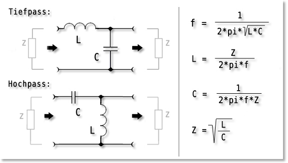

Folgende Spulen habe ich dafür ausgewählt:
http://www.mouser.de/ProductDetail/Bourns/SRR0906-221YL/?qs=G%252bmCF962%2fa50DDFCPmvjgg%3d%3d
Kannst du mir vielleicht noch erklären, wie du genau auf diese Werte
gekommen bist? Es ist mir wichtig, dass ich das ganze auch wirklich
verstehe und dementsprechend anwenden kann.
>http://www.mouser.de/ProductDetail/Bourns/SRR0906-...
Naja, die sind ein wenig knapp dimensioniert. Ich würde mal 0,7-1A
Nennstrom bei ca. 0,5 Ohm anpeilen.
Pi mal Daumen so.
Ein LC-Filter hat 40dB/Dekade Dämpfung. D.h. oberhalb der Grenzfrequenz
wird ein Signal mit 10facher Frequenz um Faktor 100 gedämpft. Das ist
schon recht viel.
Also legt man die Grenzfrequenz auf ca. 1/10 der PWM-Frequenz oder

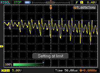

von tobb (Gast)
Hallo nochmals,
nach weiteren Testversuchen melde ich mich nun wieder zurück.
Vorab erstmal vielen Dank für die hilfreichen Tipps.
Ich habe das ganze nun in der Praxis umgesetzt, leider sind die
Ergebnisse nach wie vor nicht wie gewünscht bzw. erwartet. Das
entsprechende Signal am Ausgang ist alles andere als ein sauberer Sinus.
Des Weiteren werden meine PWM-Signale komplett zerstört, sobald ich den
LC-Filter an die Ausgänge der H-Brücke hänge.
Ich denke, irgendwo befinden sich nach wie vor schwerwiegende Fehler in
der Ausführung, die ich leider nicht ausfindig machen kann.

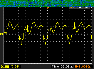

Im Anhang befindet sich entsprechender Schaltplan, sowie die Signale am
Ausgang des LC-Filters, sowie des PWM-Signals welche mein Oszilloskop
ausgibt.
Zum Schaltplan:
Die Spannungsquellen für die +5V Logik Versorgung, sowie die +17V Motor
Spannung stammen aus zwei voneinander unabhängigen stabil geregelten
Labor-Netzgeräten. Die induktive Last ist momentan nicht verbunden, ist
aber im finalen Produkt zwischen TP1 und TP2 vorgesehen. Die PWM-Signale
PWMA und PWMB sind komplementär zueinander.
Die angehängten Oszilloskop Signale entsprechen folgenden Testpunkten:
LC-Filter1 -> TP1 / LC-Filter2 -> TP2 / PWM_Signal -> TP3
Folgende Spulen wurden für den LC-Filter verwendet:
Folgende Kondensatoren wurden für den LC-Filter verwendet:
http://www.mouser.de/ProductDetail/Kemet/C1210C107M4PACTU/?qs=sGAEpiMZZMsh%252b1woXyUXjzhvdF1k%252bzPqwjssW%252bhYtxg%3d
Ich hoffe, jemand findet einen Fehler oder kann mir weitere
Hilfestellung geben, um hierfür eine Lösung zu finden.
Vielen Dank vorab.
von Falk B. (falk)
@  tobb (Gast)
Dann hast du ein Masse- oder Messproblem.
>ausgibt.
Und wie sieht der reale Aufbau aus?
>Labor-Netzgeräten.
Na hoffentlich hast du beide an die gemeinsame Masse angeschlossen.
Das sollte man erstmal messen, indem man dort mit einem RC-Tiefpass
drangeht, der ca. 1kHz Bandbreite hat.
Zuerst musst du deine PWM-Ansteuersignale sauber messen, sonst geht gar
nichts. Wie hast die die Messung gemacht? Mit einem ordentichen
Tastkopf? Masse ordnetlich angeschlossen? Zeig mal ein paar Bilder.
Die ist OK.
>http://www.mouser.de/ProductDetail/Kemet/C1210C107...
Der ist nicht OK! Erstens hat der nur 16V Nennspannung und 2. ist das
ein hochkapazitiver Keramikkondensator. Der hat bei Nennspannung nur
noch einen Bruchteil seiner Nennkapazität!
Nimm einen normalen Elko oder Folienkondensator. Ja, die sind deutlich
größer, aber das ist halt so.
Du musst den Fehler finden, denn nur du hast die Schaltung vor dir.
Deine Testpunkte schweben im Raum, das ist schlecht. Die kann und sollte
man DIREKT an das Netz anschließen, wie jedes andere Bauteil auch.
An den 17V für den Brückentreiber fehlt ein brauchbarer Elko, so im
Bereich 100-1000uF. 100nF allein reichen nicht.
von Falk B. (falk)
Noch was. Da gibt es ein kleines Mißverständnis. Der Kondensator von
100uF muss zwischen den beiden Augängen liegen, nicht je 2 Kondensatoren
gegen Masse! Darum muss der auch bipolar sein.
Wenn man allerdings 2 Kondensatoren gegen Masse nutzt, so wie du, dann
kann man einfache, polare Elkos nehmen, muss aber deren Kapazität
verdopplen, hier auf 220uF.

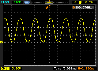

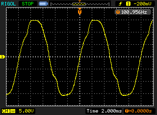

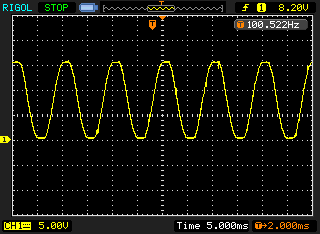

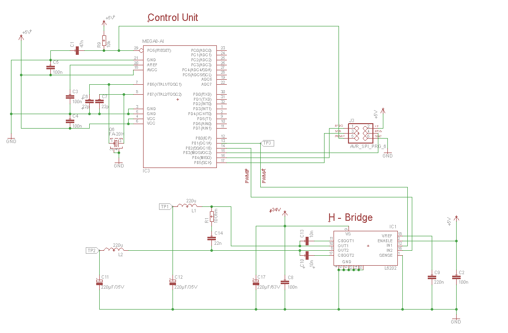

von tobb (Gast)
mit eurer Hilfe bin ich nun einen riesen Schritt im Projekt voran
gekommen, danke euch!
Kurz zur aktuellen Sachlage:
Nachdem ich meine Schaltungsfehler innerhalb des LC-Filters korrigiert
hatte (siehe aktualisierten Schaltplan) habe ich mich nochmal intensiv
mit euren Beiträgen bezüglich der korrekten Messung der Signale
beschäftigt. Und siehe da, in der Tat hatte mich mein logisches
Verständnis hier im Stich gelassen.
Anfangs vom jeweiligen Testpunkt nach Masse gemessen, konnte ich nach
entpsrechender Messung von Testpunkt zu Testpunkt folgendes Ergebnis auf
meinem Oszilloskop betrachten (siehe Anhang).
Das geht natürlich schon viel weiter in die Richtung an Signal was ich
mir im Endeffekt vorstelle.
Nun noch ein paar Fragen zu meinen restlichen Problemstellen:
- Der ausgegebene Sinus ist für das Endgerät sicherlich
zufriedenstellend, allerdings hätte ich diesen gerne so sauber wie
möglich. Habt ihr mir eventuell ein paar Vorschläge, Tipps und Tricks,
wie ich diesen noch etwas "verfeinern" kann? Was auch interessant wäre,
wie es zu den Störungen im Sinus kommen kann, bzw. welche Gegebenheiten
hierfür zuständig sind.
- Meine Zielfrequenz ist 50Hz. Die aktuelle Frequenz beträgt ca. 100Hz.
Ich denke, hier werde ich entsprechend mit den Werten des LC-Filters
arbeiten müssen, um auf das gewünschte Ergebnis zu kommen. Hierfür
könnte ich dann, die von euch empfohlenen Online-Tools verwenden. Könnt
ihr das so bestätigen?
von Falk B. (falk)
@tobb (Gast)
Auch das ist OK.
>konnte ich nach
WIE hast du GENAU gemessen? Man kann nicht einfach die Masse vom
Tastkopf an deinen TP1 klemmen und TP2 messen, damit schließt man den
einen LC-Filterausgang kurz!
Man kann aber mit 2 Tastköpfen jeweils TP1 und TP2 gegen Masse messen
und im Oszi die Differenz anzeigen.
>möglich.
Das ist unsinnig, denn den Aufwand willst du nicht bezahlen. Man kann
das Signal noch verbessern, aber nicht "so sauber wie möglich".
Dazu muss man erstmal sauber messen. Und man braucht ein Bild des realen
Aufbaus. Sagte ich bereits.
Sternförmige Masseführung und Layout sind bei getakteten Leistungsstufen
das A&O!
Ein paar Ideen findest du im Artikel Treiber.
Und du sollst auch einen kleinen RC-Filter mit sagen wir 1kOhm + 1uF an
die PWM-Ausgangäe des AVRs anschließen. Dort kann man die gefilterte PWM
messen. Denn die Beulen im Signal könnten auch auf eine fehlerhafte
Ansteuerung zurückzuführen sein.
Schau dir auch das Ausgangssignal mit verschiedenen Lasten an, welche
man einfach mit ein paar Leistungswiderständen emulieren kann.
Falsch. Dann hast du das Prinzip nicht verstanden. Die 50 Hz werden
durch deinen uC generiert, nicht den LC-Filter! Der LC-Filter entfernt
nur die hochfrequenzen Anteile der PWM.
Du musst schicht doppelt soviele PWM-Werte für deine 50Hz Schwingung
ausgeben. Du hast hier praktisch einen Klasse-D Verstärker, mit dem man
beliebige Kurvenformen erzeugen kann. Von 0-1kHz ist alles möglich.
von Falk B. (falk)
Nachtrag: Als RC-Filter zur Messung der PWMSignale sollte man eher 1k +
220nF nehmen, das sind ~1kHz Bandbreite, vergleichbar mit dem LC-Filter.

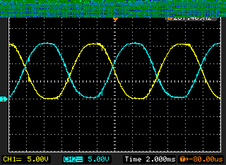

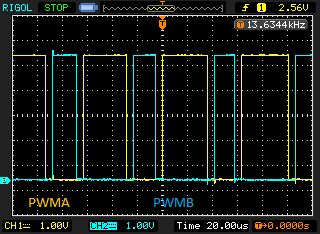

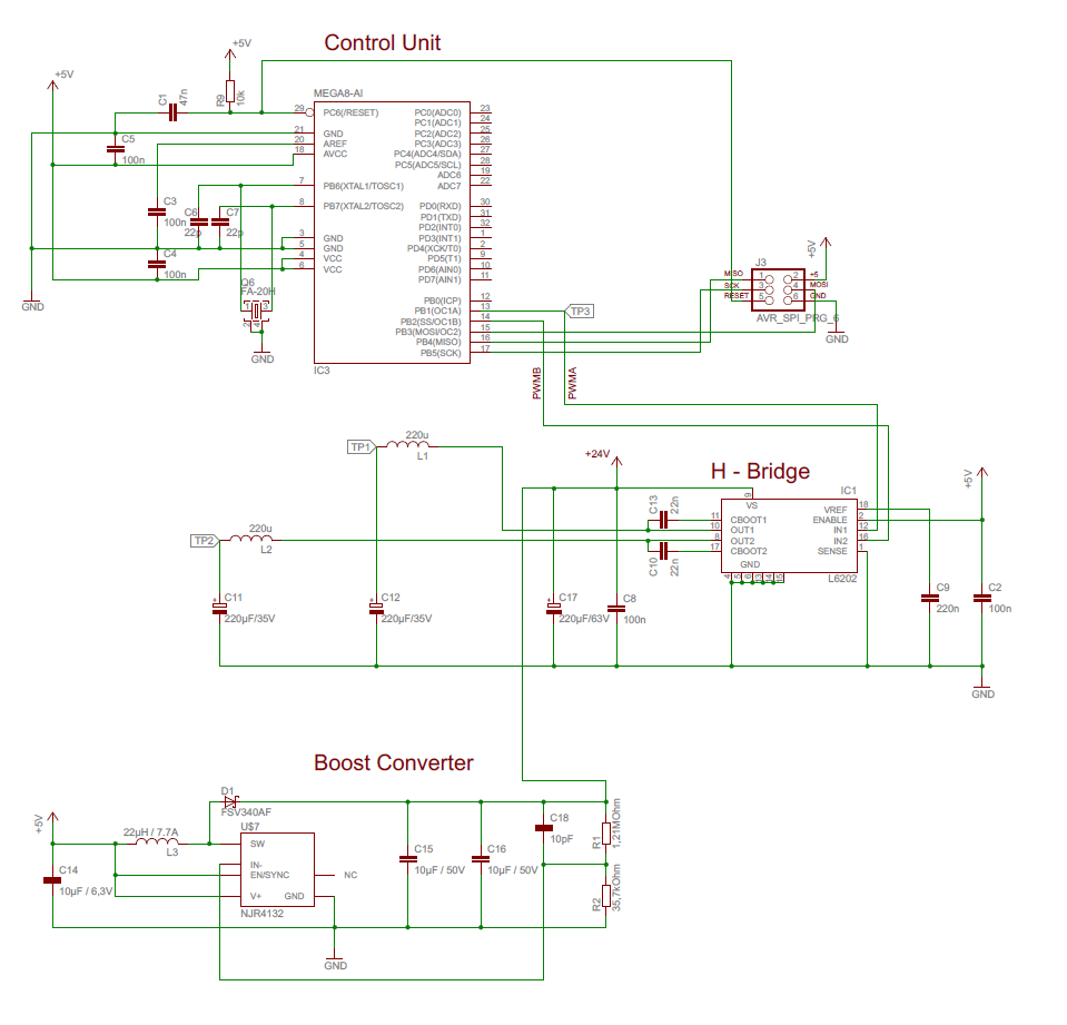

von tobb (Gast)
um das Thema aktuell zu halten, hier der aktuelle Stand:
- PWM_AVR: Das PWM-Signal direkt nach dem Mikrocontroller
- PWM_RC-Filter: Das PWM-Signal nach dem RC-Filter mit R=1kOhm / C=200nF
- Sine_TP1: Sinuswelle gemessen an TP1
- Sine_TP2: Sinuswelle gemessen an TP2
- Sine_Both: Beide Sinuswellen gemessen an TP1 / TP2
Alle Messungen beziehen sich auf GND.
Als nächstes werde ich das Ausgangssignal mit verschiedener Last
überprüfen, dafür verwende ich wie vorgeschlagen diverse
Leistungswiderstände.
Anschließend werde ich mich nochmals im Detail mit der Theorie / dem
Prinzip auseinandersetzen, um mein PWM auf die gewünschten 50Hz
anzupassen.
Für entsprechende Anmerkungen oder Kritik bin ich jederzeit dankbar.

Na das sieht doch schon recht gut aus, nochmal besser als die vorherige
Messung, obwohl nichts an der Hardware geändert wurde, oder?
Die Sinüsse sehen noch etwas eckig aus, da stimmt wahrscheinlich deine
Sinustabelle oder die Software nicht. Poste vollständigen Quelltext als
Anhang.
Beides voll OK!
Auch hier sind die Sinüsse etwas plattgedrückt, was aber verständlich
ist, wenn die Ansteuerung ebenso aussieht. Möglicherweise werden die
Signale durch den Leistungstreiber noch etwas verschlechtert, weil der
bei sehr kleinen und sehr großen Tastverhältnissen die Pulse nicht
sauber umsetzt. Für diese Anwendung ist das aber voll OK.
Wie man sieht, sind sie nicht vollkommen komplementär.
tobb schrieb:
Und das führt zu dieser Phasenverschiebung.
Du musst die beiden PWMs gleichzeitig updaten. Am besten mit einer
festen Abhängigkeit von 180°.

Des Weiteren habe ich wie Anfangs empfohlen den H-Bridge Chip L6202 in
die Schaltung übernommen und die Versorgungsspannung auf 34V erhöht ->
siehe Schaltplan.

C10 und C13 sind etwa knapp, dort nimmt man besser 22nF.
Lass mal C14/R1 weg, die brauchst du nicht und die machen nur Stress.
0,5A mittlern Ausgangsstrom sollte auch der L6202 schaffen,
wahrscheinlich fehlt es aber an Kühlung an den GND-Pins. Die sollten
nämlich an große Kupferflächen angeschlossen werden.

Vielleicht könnt ihr mir bei folgender Problematik noch weiter helfen:
Die Versorgungsspannung soll im finalen Produkt über einen Step-Up
Converter erfolgen. Hierbei werden die 5V zu 24V hochgeregelt. Verwendet
habe ich dafür den NJR4132U2-B Step-Up Converter -> siehe Schaltplan.
Nach ersten Tests funktioniert das ganze im Leerlauf auch so wie
gewünscht. Allerdings bricht mir die Versorgungsspannung auf ca. 6V ein,
sobald ich die H-Brücke enable.
Könnt ihr euch vorstellen woran das liegen könnte? Habt ihr mir einen
Ratschlag?
von Falk B. (falk)
Du solltest schon die Komponenten allein testen. Sprich, Die H-Brücke
abklemmen und einfache Lastwiderstände dran. Dann siehst du was Sache
ist. Ich tippe auf Überlast am Step Up ;-)

von aSma>> (Gast)
Lach mich tod. Das wird doch nie und nimmer gehen! Guck dir die
Energiebilanz an:
Pzu = eta * Pab   mit vorerst eta = 1
5V*5A = 25V*1A    plus noch Wirkungsgrad, hier wurde etwas gerundet
Klingelt da was?
von Falk B. (falk)
Wirklich sinnvoll erscheint der Step Up nicht. Es ist deutlich besser,
direkt 24V einzuspeisen und die sehr geringe Leistung für den 5V Teil
mit einem kleinen Step Down abzuzweigen.
Das wäre definitiv sinnvoller, das stimmt.
Allerdings wollte ich die Möglichkeit bereit stellen, das ganze über
einen LiPo-Akku zu betrieben. Sprich: Akku-Spannung hochgewandelt zu 5V,
diese dann zu den benötigten 24V Versorgungsspannung der H-Brücke.
Aber das scheint wohl wirklich nichts zu werden.
Gibt es andere Möglichkeiten um die Spannung hochzuwandeln?
von aSma>> (Gast)
> Jap danke ;) bringt mich nur leider nicht weiter.
Dann erweitere mal deinen Horizont. Wobei ich gerade sehe, dass ich eta
auf die falsche Seite gesetzt habe. Nichtsdestotrotz 5A packt so ein
Regler nicht.
Das ist der falsche Weg.
Nimm einfach 2x12V Bleiakkus. Diese gibt es sehr günstig.
von tobb (Gast)
> Regler nicht.
Deshalb meine vielen Fragen, ich bin dankbar für jeden Hinweis. Könntest
du mir im Detail erklären, wie du auf die 5A kommst?

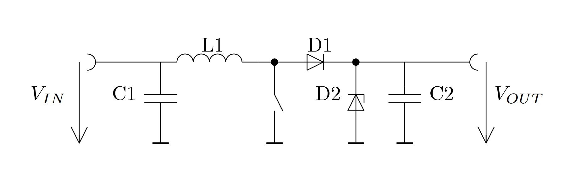

So wie ich das verstanden habe (siehe Anhang):
Nach dem Öffnen des Schalters will die Spule den in ihr eingeprägten
Strom weitertreiben. Da der Stromweg nach GND unterbrochen wurde, muss
der Strom einen anderen Weg finden. Die Spannung an dem mit der Diode D1
verbundenen Ende der Spule steigt schnell an. Sobald die Spannung VOUT
des Kondensators C2 überschritten wird beginnt der Strom über die Diode
D1 in den Kondensator C2 zu fließen.
Berechne ich den Boost-Converter dann über entsprechendes Online-Tool:
https://learn.adafruit.com/diy-boost-calc/the-calculator
Komme ich bei meinen Werten auf ca. 5.45A welche die Spule aushalten
können muss. Liege ich also richtig, dass der interne Power MOSFET
ebenso die 5A aushalten sollte?
Wäre auf jeden Fall eine Möglichkeit. Leider sind diese aber relativ
groß und ich hätte das ganze Produkt gerne sehr kompakt gehalten.
von tobb (Gast)
In diesem Fall könnte ich folgende Boost-Converter verwenden:
Für die Wandlung von 5V in 24V -> MIC2253-06YML
http://www.mouser.com/ds/2/268/mic2253-777788.pdf
Für die Wandlung von 4,2V in 5V -> MIC2876-5.0YMT-T5
http://www.mouser.com/ds/2/268/MIC2876-778590.pdf
Könnt ihr das so bestätigen?
von aSma>> (Gast)
> Könntest du mir im Detail erklären, wie du auf die 5A kommst?
Ich habe irgendetwas angenommen. Du hast ja uns nicht Daten der
Induktiven Last veraten oder ich habe es überlesen. Ein Stichwort habe
ich dir auch schon gegeben. Ne, ich habe es dir sogar vorgerechnet.
Welche 5V Batterie soll das sein, die das Aushält, jedenfalls länger wie
10sec? Man versucht solche hohen Ströme zu meiden, da die
Verlustleistung stark ansteigt.
Google mal nach Amperestunde.
Man könnte eine 12V 5AH Roller Batterie als Zwischending nehmen. Dann
braucht man aber 2 Spannungswandler.
Muss die Ausgangspannung des Treibers geregelt sein? Was hast du genau
vor?
von tobb (Gast)
Leider fehlen mir selbst die notwendigen Daten. Alle Daten die ich
bisher dazu sammeln konnte sind die Notwendigkeit an geregelter Spannung
mit einem Effektivwert von 17V, sowie einem Stromverbrauch von ca.
450mA.
Es handelt sich um ein firmeninternes Azubi-Projekt, welches eben seit
Jahren mit genau dieser induktiven Last umgesetzt wurde. Leider ist das
Teil vergossen und nicht zugänglich, außerdem fehlen dazu alle
notwendigen Dokumente. Ich versuche aktuell ähnliche Geräte zu finden
und diese gegebenenfalls einzusetzen.
Die Thematik mit der Verlustleistung macht mir ebenso Sorgen.
Eventuell ein 3000 / 10000mAh LiPo-Akku mit entsprechender
Entladecharakteristik.
Beispielsweiße: http://shop.lipopower.de/10000-mAh-37V-Einzelzelle-10C
von aSma>> (Gast)
Ein Multimeter hast du nicht zu Hand? Was für eine Armut :)
Suche nach einen passenden Akku für den Treiber 24-19V (was du halt
brauchst) und plus 5V step down für die Elektronik. Bei Nachlassen der
Kapazität sinkt die Spannung der Akkus. Jetzt weiß ich nicht, ob die
Ausgangspannung der Treiber  geregelt werden müsste. Sonst könnte man
einen step-up-down Regler nehmen.
mfg
