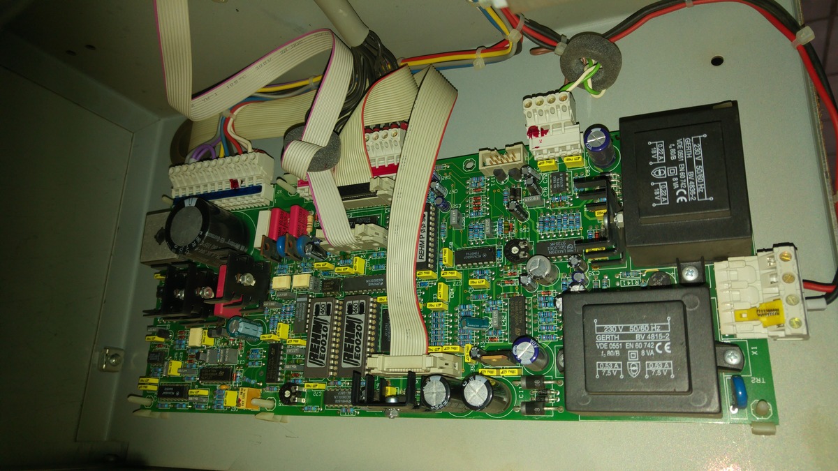

Hallo, ich habe kürzlich ein Rehm RP 462 zum Spottpreis erworben. Leider stellt sich der Drahtvorschub nicht ein. Das heisst: Ich schweisse, egal auf welcher Stufe, der Draht kommt nur sehr langsam heraus. Ein Problem am Motor kann ich ausschließen, da die Draht einziehen Funktion klappt. (Hier fährt der Draht dann schnell). Es muss sich also um ein Problem mit der Steuerung handeln. Das Gerät hat ausserdem vorne eine Anzeige für V und eine für A. Die für V zeigt immer 0 V an, springt sporadisch mal auf 1. Die für A zeigt immer 462 A an, und ändert sich nicht. (Wird so angezeigt, egal ob ich den Brenner betätige oder nicht) Wo sollte ich zu suchen beginnen? Das Gerät muss ja irgndwie den Strom und die Spannung messen die beim Schweissen auftreten. Könnt ihr mir Tipps geben? Wo soll ich beginnen? Mfg

Ghost R. schrieb: > Falls es garnicht anders geht, werde ich eine Steuerung selbst bauen. Hmm, okay. Hattest du es denn mal aufgeschraubt? Würde drauf wetten dass alle Platinen da drin schön dick vergossen sind.

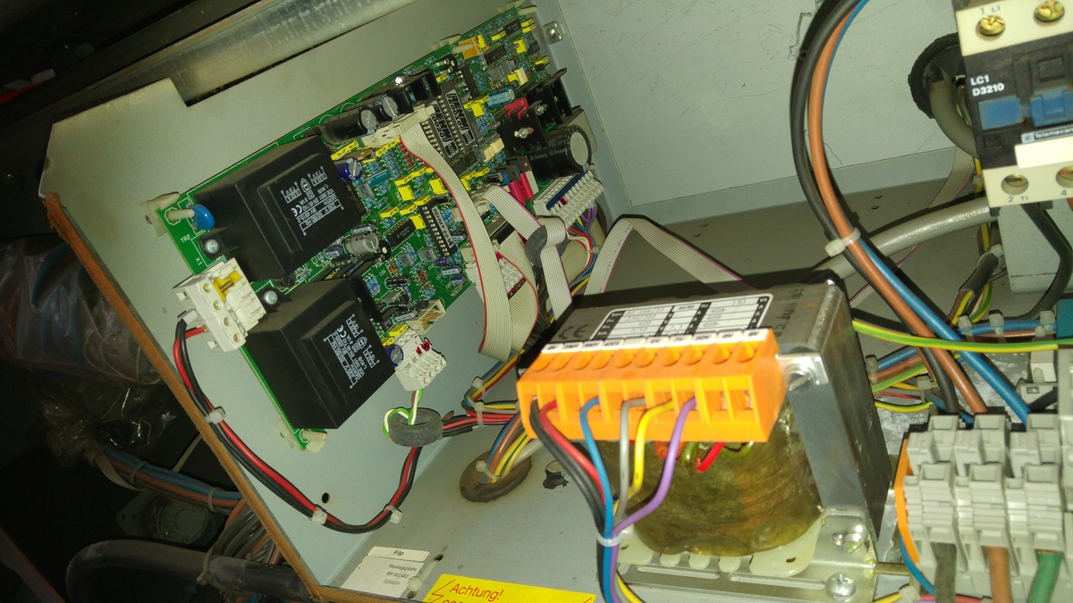

Habs aufgeschraubt, ist nichts vergossen. Man sieht einfach nur eine Platine die in einem Teil des Gerätes verbaut ist, dort sitzen einige Sicherungen (für Motoren Lüfter usw..) Die Platine sollte man relativ einfach ausbauen können. Das Schweissgerät von dem ich hier rede ist ein Profi Gerät und keine Heimwerker Ware. (Gewicht ~250kg) mfg
Ghost R. schrieb: > Habs aufgeschraubt, > > ist nichts vergossen. Da hast du doch Glück gehabt. Mach mal Fotos davon. > Das Schweissgerät von dem ich hier rede ist ein Profi Gerät und keine > Heimwerker Ware. Ist mir klar. Und das verschenkt keiner für nen Appel und ein Ei, solang es reparabel ist.
Ok, hier mal ein paar Bilder von der Steuerplatine. mfg
Ghost R. schrieb: > Das Schweissgerät von dem ich hier rede ist ein Profi Gerät und keine > Heimwerker Ware. Die Baumarktgeräte wären einfacher zu reparieren. Ohne Schaltplan kann man die Platine vergessen. Nicht mal ein Rehm-Techniker würde sich ohne da ran wagen. Der Hochlastteil ist dagegen überschaubar. Ghost R. schrieb: > Verkauf steht nicht zur Option, in keinem Fall. Wenn es erst mal Staub fängt und nur im Weg rum steht, wirst du deine Meinung irgend wann ändern. Ist nur eine Frage der Zeit.

Als erstens die Printtrafos auf den Platinen überprüfen,ob Spannung sekundärseitig heraus kommt.Ebenso den Steuertrafo. Doch Vorsicht da Netzspannung anliegt. Bei mir hatte sich ein Printtrafo gemein verabschiedet.(Mal Funktion.mal keine)
Ghost R. schrieb: > Ich schweisse, egal auf welcher Stufe, der Draht kommt nur sehr langsam > heraus. Ein Bekannter hatte ein ähnliches Problem. Keine Ahnung, ob es das gleiche Gerät ist. Jedenfalls ruckelte die Drahtzuführung. Er hatte sich für viele Teuro eine Ersatzplatine kommen lassen. Keine Änderung. In der Zwischenzeit habe ich mir die Platine vorgenommen und keine Mängel gemessen. Die Endstufen waren i.O. Versuche mal die Andruckrolle nachzustellen. Die soll zwar verschleißfrei zu sein, aber ich trau dem nicht. Kontrolliere mal, ob es zwischen dem Motor und dem Vorschub Schlupf gibt.
Hallo, danke für die Antworten! Die Printtrafos werde ich als erstes checken! Danke für den Hinweis! Ausrüstung ist bei mir genügend vorhanden. (Trenntrafo, Stelltrafo, Labornetzteil, Oszi...) Um die Sicherheit beim Testen usw. müsst ihr euch keine Sorgen machen. Ich hatte vorher auch schon ein Schweissgerät, für welches ich eine Steuerung mit einem mega 64 gebaut habe, ist ja keine Hexerei. Nur hab ich hald keinen automatischen Drahtvorschub gebaut, sondern diesen manuell eingestellt. Deswegen wird es auch nicht verstauben, wenn die Platine nicht reparierbar ist, werde ich mich wieder daran machen eine Steuerung zu bauen. Ein Neukauf der Ersatzplatine ist mir denke ich zu teuer... 1000€ für eine Platine mit Bauteilen im Wert von 50€ ? Das ist mir zu heftig. Rehm ist hier scheinbar ganz schön teuer. Ebenso habe ich eine Anleitung als PDF per E-Mail angefordert, für die PDF wollten sie 15€ haben. Bei anderen Herstellern kann man diese einfach auf der Website downloaden. Natürlich versuche ich deswegen zuerst die Platine zu reparieren, anstatt gleich eine komplette Steuerung zu bauen. Am Drahtvorschub motor / dessen Mechanik liegt es nicht, weil wie gesagt, die Draht einfädeln Funktion ist gegeben. (Ich drücke den Knopf, der Draht schiesst schnell ins Schlauchpaket).
Ein Schuss ins Blaue: Da das Gerät weder Strom noch Spannung anzeigt könnten die analogen Messkanäle ausgefallen sein. Dann passt auch die Drahtkennlinie nicht mehr. Die Analogkanäle, insbesondere Strommessung sollte doch einfach zu finden sein. Versorgungsspannung der OpAmps i.O.?

Hallo, ok, der Tipp mit den OP`s ist gut! Ich werd die Spannung an den Op´s messen, und deren Funktion prüfen, bzw. was sie ausgeben. Die gelben Bauteile schauen mir nach Optokoppler aus, könnte sein das mit denen die Eingangssignale galvanisch getrennt werden, und ein defekt genau dieser vorliegt? Bezahlt habe ich für das Gerät 120€, mit einem fast neuem Wassergekühlten Schlauchpaket, und 1 x 70mm², 2 x 50mm² Masseklemme jeweils 5m ca. Also ich denke der Preis geht voll in Ordnung.... Wofür ich es brauche? Naja das alte ESS Syn Mag hat mir immer ziemlich schnell überhitzt auf der größten Stufe, und ein ordentliches Schweissgerät kann nicht schaden in der Werkstatt. Mfg

Ok, vielleicht sollte ich mal bei Rehm nachfragen, aber ich denke so unter 300 - 400€ machen die warscheinlich nichts. Meiner Erfahrung nach sind die meisten "Service Techniker" nur gelernte Platinentauscher... Nemesis, das bringt mich leider nicht weiter. Für meine Ansprüche reicht nunmal so ein Gerät nicht aus, das RP462 hat hald noch ordentlich Reserven. Heute hab ich schonmal kurz gemessen, die Spannungsversorung (Print Trafos Gleichrichter Regler) scheint i.O. zu sein. Den OP-Amp der Strom Messung muss ich noch probieren. (Dieser gibt 0.8V gemessen gegen die negative Betriebsspannung des Op-Amps aus) Was mir noch aufgefallen ist: Die Steuerplatine misst nicht die Spannung die aus dem Gerät kommt, sondern es sind zusätzliche Kontakte an den 2 Stufenschaltern angebracht, die ein Signal zu Platine geben, welche Stufe aktuell eingelegt ist. Deswegen tippe ich eher auf einen defekt an der A Messung. Steuerplatine sagt-> es fließt zu viel Strom für die ausgewählte Stufe d.h. ich muss den Drahtvorschub langsamer stellen. Das würde erklären warum der Drahtvorschub immer sehr langsam fährt. mfg
So, das Gerät funktioniert wieder!! Ich bin mir nicht 100%ig sicher, aber ich habe einige Lötstellen die schlecht aussahen nachgelötet, und die stecker mit kontaktspray behandelt. Eine dieser Maßnahmen hat scheinbar zum Erfolg geführt, sofern der Fehler nicht wieder auftritt kann ich nur sagen: Perfekt! Dann werde ich mich mal demnächst ans Alu Schweissen wagen ;-) Danke für eure Hilfe! mfg

Hallo zusammen, ich kenne das Gerßt. Die Hauptplatine geht gerne kaputt. Kostet bei Rehm 1000€. Manchmal hat die Platine Haarisse...einfach mal was unter die Ecken klemmen und verschiedene Positionen probieren. Viel Glück
