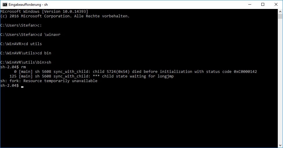

Das Problem an Atmels Toolchain ist, dass da die make.exe fehlt. Und auch bei dieser Alternative fehlt die make.exe. Ich brauche eine AVR Toolchain mit Make für Windows 10! Wo kann ich sie finden?

Stefan U. schrieb: > Schön, wenn es so wäre. Aber dieses make scheitert schon am "rm" Befehl > seit Windows 10. Es ist ja auch kein rm in make eingebaut. Da musst du schon ein rm bereitstellen.

Ich kann mich erinnern, dass das alte make ein Problem mit sh.exe hat. Das ist aber für make in den meisten Fällen nicht nötig. Bei mir hat damals geholfen sh.exe umzubenennen. Oft ist die einzige Stelle wo make eine sh.exe braucht ein Konstrukt wie das hier: -include $(shell mkdir .dep 2>/dev/null) $(wildcard .dep/*) das sollte aber auch anders zu lösen sein.

900ss D. schrieb: > Du hast dir den Utils-Order von WinAVR überhaupt nicht angesehen!! Also gut, rm und andere Shell-Kommandos sind im Ordner utils/bin enthalten und funktionieren. Versuch macht klug.
> Du hast dir den Utils-Order von WinAVR überhaupt nicht angesehen!! Doch, das habe ich. Ich kann all diese Programme einzeln im cmd Fenster ausführen, jedoch nicht aus einem Makefile heraus aufrufen. Es geht nicht darum, dass er die Dateien nicht findet. Nein, sie fallen beim Start auf die Nase! Es erscheint nur ein Fehlercode: 0xC0000142 Ich bin da nicht der Einzige, das Thema wurde sowohl hier als auch in Arduino Foren als auch in Microsoft Support-Foren diskutiert. Es betrifft nicht nur make, sondern auch andere Programme. Manchen Leuten half ein Austausch der Datei msys-1.0.dll, aber nicht allen. Ich suche nach einer zuverlässigen Lösung. > Und ganz ehrlich, ein "Kunde", der selber die Sourcen kompilieren > und Flaschen will, aber zu blöd ist, sich die passende toolchain zu > besorgen, ist genauso überfordert. Sagst du das demjenigen, der dein täglich Brot bezahlt?

Stimmt, ich habe die msys-dll auch getauscht. Hatte ich schon verdrängt. Aber damit läuft es auch. Unter Windows 10 scheint es damit aber auch zu gehen, jedenfalls berichten hier http://smallshire.org.uk/sufficientlysmall/2013/10/31/arduino-avr-gcc-eclipse-and-windows-8-1/ etliche davon. Unten In den Postings lesen, dort berichten einige, dass es geht. Also WinAVR-utils Ordner nehmen, msys-dll tauschen und probieren.

Ja, bei mir hat der Austausch der DLL geholfen. Habe ich auch schon geschrieben. Ich glaube wir drehen uns hier im Kreis.

Stefan U. schrieb: > Da muss man nach der Installation die msys-1.0.dll, avrdude und die > libusb auswechseln. Das verunsichert den Kunden möglicherweise, er > könnte es für gefrickel halten. Vor allem, weil die Herkunft dieser dll > unbekannt ist. Und weitere solche Aussagen sind zu finden. Ich sehe nicht, dass ich etwas aus dem Zusammenhang gerissen habe. Stefan U. schrieb: > Leute, ihr reißt Sätze aus dem Zusammenhang und konstruiert damit neue > Aussagen, die falsch sind. Edit: wenn du eine Lösung hast, dann lass es uns hier bitte wissen. Ich bin da gespannt.
