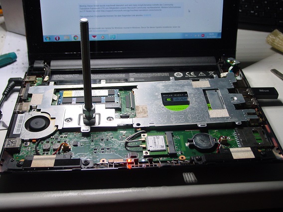

Wenn du das Netbook zerlegt hast, als erstes mal nach dem Lüfter sehen. Bei Blockade oder Defekt des Lüfters kann es sein, das die Kiste nicht bootet. Gerade nach einem Transport kommt sowas schon mal vor, das sich ein Staubteufel davorsetzt. Zu den FET-Brücken kann ich dir noch nichts sagen, sie sind halt noch nicht da.
Ich weiß ja nicht, wie dein Akoya aufgebaut ist, aber bei denen, die ich kenne, kommt man nur von oben ran. Man muss also, um an RAM und Platte zu kommen, die Tastatur und das darunter liegende Blech, das gleichzeitig auch Kühlblech für die CPU ist, entfernen. Wenn man das dann nicht wieder sorgfältig montiert, kann es durchaus der CPU etwas zu warm werden.
Kuurioser Effekt Seit ca 17:00 liegt das Teil mit angeschlossenem Netzteil unberuehrt hier. Gegen 20:00 leuchtete auf einmal die "Ladekontrollleuchte wieder. Also dachte ich mir - lass mal laden. Nichts angefasst und nichts geaendert, jetzt ist wieder alles "dunkel". @Franz Wenn es ein verkeimter Luefter sein sollte, dann sollte doch wenigstens die Ladeelektronik funktionieren oder zumindest ein Startversuch sichtbar sein. Das Laptops nicht unbedingt Themperaturen zw. 40-50 °C und Feinstaub wie Zement moegen, musste ich selber schon lernen. Aber da war wenigstens noch ein Start-Versuch erkennbar. (betrieb eines Acer Aspire 5960G ein 3/4 Jahr in Uzbekistan) Gruss Asko

Franz B. schrieb: > Und siehe da: Die FET-Brücken im Ladeteil auf dem Mainboard sind Asche. Ob Du die wahre URSACHE gefunden hast? Gelegentlich wird die Ladeelektronik auch überlastet wenn der Akku krank ist. Wie sich Dein Fall verhält, weiß ich nicht.
Asko B. schrieb: > Erst als ich auch den Akku entfernt hatte leuchtete nach erneutem > anstecken des Netzteils wenigstens die Ladeanzeige. > Also erst mal laden lassen. Aber selbst nach einer halben Stunde > immernoch keine Reaktion. Was soll denn da laden, wenn der Akku entfernt ist?

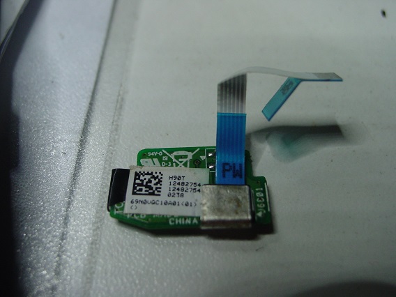

Thomas schrieb: > Hab gerade nachgesehen Die MSN des ETs wäre 40041131 wie befürchtet kein > Bestand hmmm, leider User-Gast Ansonsten haette ich persoenlich gefragt. Aber wie kommst Du auf diese Nummer ??? die den meisten Usern vorbealten bleibt ? Mir wuerde es ja evtl. schon reichen einen Schaltplan zu haben. Aber das aus dem Internet zu erlangen ist mir nicht gelungen. Um jetzt nicht wieder solch ein Thread zu eroeffnen wie: "geplante Obzoliszenz von Firma XYZ...) Bitte, Thomas, lass mich nicht doof sterben. Darfst Du nicht ... --- ... oder willst Du nicht ? Gruss Asko
Asko B. schrieb > hmmm, leider User-Gast > Ansonsten haette ich persoenlich gefragt. Ich antworte auch hier... > Aber wie kommst Du auf diese Nummer ??? die den meisten > Usern vorbealten bleibt ? Da ist nichts geheimes. Ich konnte den Link nicht posten weil die Forensoftware meint es ist Spam. Auf der Medion Seite gibt es einen Link zum Service Shop. Dort gibst du dein Modell an. Bei Medion geht alles über diese MSN Nummern. Dann bekommst du gelistet welche ETs es für dein Gerät gibt. Dabei ist dann allerdings etwas Fantasie notwendig. Teile ohne Bestand gibt es nicht zu kaufen. > Mir wuerde es ja evtl. schon reichen einen Schaltplan > zu haben. Kannst du vergessen. Schaltpläne hat niemand und braucht man in der Regel auch nicht. Wie ich geschrieben hatte war die erste Nr falsch war das Plastikteil. Die zweite Nr ist die Platine. Ich tippe das dein Laptop von Asus kommt die Nr auf der Platine legt das nahe da kann ich mich aber täuschen. Diese Info hilft aber nicht weiter da Asus nichts über OEM Produkte weiss. Thomas
Nachtrag Ich meine die 69N0er Nr auf dem switch board. Das ist eine typische Asus ET Nr. Thomas

Thomas schrieb: > Nachtrag > Ich meine die 69N0er Nr auf dem switch board. Das ist eine typische Asus > ET Nr. > Thomas Das bringt mich (ehrlich gesagt) nicht weiter. Wenn Du "wissentlich" nichts weiter preisgeben darfst/willst ... ehrlich gesagt, dann halte Deine Finger still. Wenn es nicht so sein sollte, dann teile bitte Deine Erfahrung mit. Damit wuerdest Du nicht nur mir, sondern auch sicher -zig andere User zur Zufriedenheit "begluecken". Irgendwelche "Behauptungen" in die Welt zu setzen, und danach zu sagen, das war ja alles nur "gedacht"" bringt NUR DIR etwas. Willst Du Dich profilieren?? Oder darfst Du Firmeninterna nicht ausplaudern? Lege bitte die Karten offen ! Gruss Asko

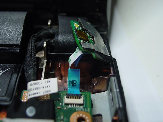

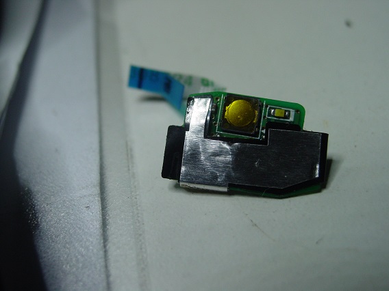

Asko B. schrieb: > Also ist die "Button-Platine" der/die/das schuldige. > (Denn ohne passiert das nicht) also Schaltungen von PC-Mainboards habe ich schon gefunden und auch welche von Marken-Laptops (DELL). Bei noch schnelllebigeren Produkten wie Tabletts ist das aber wohl fast unmöglich. Ich würde mir die Taster-Platine anschauen, durchmessen, einen kleinen Schaltplan aufstellen, erst mal versuchen die Platine mit Isopropanol zu waschen oder je nach Bedarf einen neuen Taster einlöten. Weshalb werden denn da 6 Leitungen gebraucht? Das ist doch nur ein Taster und eine LED + Schirmung, also 4 bis 5 Leitungen. Kannst du die Klebefolie/Schirmung mal etwas vom Taster abziehen? Ein R für die LED und ein R + C für den Taster zum entprellen wäre logisch, aber da scheint ja noch mehr drunter zu sein ... ist vielleicht ein Zähler der mitzählt wie viele male der Taster schon betätigt worden ist und dann einen "komischen" Fehler erzeugt der einen dazu verleiten soll Das Ding weg zu schmeißen und sich ein neues zu kaufen.
Mike J. schrieb: > Weshalb werden denn da 6 Leitungen gebraucht? > Das ist doch nur ein Taster und eine LED + Schirmung, also 4 bis 5 > Leitungen. Eine Taste + 1* RGB LED kommt IMHO genau hin: Zwei Leitungen für die Taste, 4 für die RGB LED.
Auf dem Bild "Taster_2.JPG" sieht man nur eine LED mit zwei Anschlüssen und es ist auch nur ein Chip zu sehen. Das scheint einfach eine gelbe LED zu sein. Man könnte einfach mal den Widerstand zwischen den Kontakten des Tasters messen. Wenn man solch einen Taster nicht mehr so einfach bekommt, dann würde ich den Original-Taster ablöten und erst mal einen normalen (größeren) Taster abgesetzt von der Platine befestigen und mit etwas Litze an der Platine anlöten. Wenn das so geht, dann würde ich die Platine stark vereinfachen und alle unnützen Teile ablöten.
Mike J. schrieb: > Auf dem Bild "Taster_2.JPG" sieht man nur eine LED mit zwei Anschlüssen > und es ist auch nur ein Chip zu sehen. Das scheint einfach eine gelbe > LED zu sein. Es ist eine weiße LED. Ich habe jetzt mal die MSN-Nummer, die Thomas gepostet hatte, eingegeben und kann jetzt nachvollziehen wie er zu dieser Nummer gekommen ist. Ich hatte die Ersatzteilsuche bei Medion schlicht "uebersehen". Wenn das "bissel Leiterplatte" nicht bloss so winzig waere. Und die Bauelemente da drauf sind ja noch viel "winziger". Meine Meßspitzen sind jedenfalls viel zu grob um da auch nur annaehernd etwas sinnvoll zu kontaktieren. Es sind mehrere Kondensatoren und Widerstaende auf der Platine. Auch noch ein (vermutlich) Transistor mit der Kennzeichnung X315. Da hab ich auch noch nichts zu gefunden. Zu Anfang reagierte der Einschaltknopf gar nicht mehr. Jetzt habe ich zwar die "Funktion" als Start/Stop Schalter, aber nach unbestimmter Zeit schaltet sich das Netbook automatisch von allein wieder ein. Als wenn sich irgendein Kondensator aufladen wuerde und es dann einen Schaltvorgang ausloest. Der Zeitraum ist aber nicht nachvollziehbar. Jedenfalls schaltet er sich von alleine an, jedoch nicht von alleine aus, wenn er denn eingeschaltet ist (der Rechner). Mike J. schrieb: > Weshalb werden denn da 6 Leitungen gebraucht? Tja, das frag ich mich auch. Vielleicht aber auch jede zweite Ader Masse. Gruss Asko
> Ich habe jetzt mal die MSN-Nummer, die Thomas gepostet hatte, > eingegeben und kann jetzt nachvollziehen wie er zu dieser > Nummer gekommen ist. > Ich hatte die Ersatzteilsuche bei Medion schlicht "uebersehen". > Ich hatte mir zwar vorgenommen nichts mehr zu schreiben Siehst du es geht doch oder? Einfach lesen was ich geschrieben habe .... > Wenn das "bissel Leiterplatte" nicht bloss so winzig waere. > Und die Bauelemente da drauf sind ja noch viel "winziger". > Meine Meßspitzen sind jedenfalls viel zu grob um da auch nur > annaehernd etwas sinnvoll zu kontaktieren. Nun ich glaube ja immer noch nicht das der Taster das eigentliche Problem ist. Du kannst genauso die Messerspitze am Steckverbinder auf der MB Seite ansetzen. Irgend ein Kontakt wird nach Gnd wechseln wenn der Taster betätigt wird. Das kann man mit dem Durchgangspruefer testen. Akku sollte abgesteckt sein. > Es sind mehrere Kondensatoren und Widerstaende auf der Platine. > Auch noch ein (vermutlich) Transistor mit der Kennzeichnung X315. > Da hab ich auch noch nichts zu gefunden. Auch dazu hab ich was geschrieben.... Das ist der LID switch Wenn du also nachgewiesen hast dass der Taster noch funktioniert, kann nur noch an diesem switch liegen. Ausloeten sollte dann die Lösung sein. Nachteil der Rechner erkennt dann nicht mehr wenn du ihn zuklappst. Thomas.

Mein Vorschlag wäre, die kleine Platine mal auszubauen und mit Zahnbürste und WD40 zu reinigen oder gar rein zu tunken. Das hat hier schon oft geholfen. Für die Bedenkenträger sei erwähnt, das auch Isopropylalkohol gut geeignet ist. Im schlimmsten Fall wirds ja der Kondensator sein (Entpreller?), viel anderes bleibt ja nicht übrig. Komponententester klärt sowas recht schnell, erfordert aber die Anschaffung eines Hameg Oszis :-P
Thomas schrieb: > Auch dazu hab ich was geschrieben.... Das ist der LID switch > Wenn du also nachgewiesen hast dass der Taster noch funktioniert, kann > nur noch an diesem switch liegen. Ausloeten sollte dann die Lösung sein. > Nachteil der Rechner erkennt dann nicht mehr wenn du ihn zuklappst. > Thomas. Widerspricht diese Funktion nicht das die kleine Platine mit Alu-Klebeband "abgeschirmt" ist? Zur Zeit hab ich das Klebeband ab, und der Rechner verhaelt sich wie er eigentlich soll. Aber wie ich mein Glueck kenne, ist der Fehler wieder da, wenn ich alles wieder orginal zusammenbaue. ;-) Gruss Asko
Nein im Display ist ein Magnet. Alu schirmt das nicht. Die Funktion des switchs kannst du auch mit einem ext. Magnet überprüfen. Ich vermute ganz einfach das der Sensor nicht mehr richtig arbeitet und den Einschalter blockiert. Der Laptop glaubt er ist zugeklappt. Neuere Maschinen haben eine Funktion die dafür sorgt das der Laptop automatisch einschaltet wenn man ihn aufklappt. Ich denke nun ist auch klar warum da 6 Leitungen an die Platine gehen. Thomas
Thomas schrieb: > Alu schirmt das nicht. Da haette ich drauf kommen muessen. Asche auf mein Haupt. Zum Testen habe ich gerade kein Magnet da. Heute schaltet er sich "sofort" wieder von alleine an. Wo es doch vor zwei Tagen noch funktionierte. Es muss wohl doch am Mondstand oder vergleichbarem liegen. Wenn ich das Netbook ausschalten will, werde ich einfach Netzteil UND Akku entfernen. Knapp 50€ fuer das Ersatzteil, was sowieso nicht lieferbar ist, finde ich ziemlich happig. Das Netbook zu entsorgen ist dagegen erstrecht keine Option. Da es nicht ausgeht, oder staendig neu startet, stoert zum Couch-Surfen nicht. Ansonsten ist es ein prima Bedienpanel fuer den 3D-Drucker. Ich werde das "Gebilde" einfach wieder zusammenbauen und mit dem "Fehler" leben. Lustig finde ich zB. die zwei extra Gewichte in der oberen Gehaeuseschale. Die verhindern wohl ein "nach hinten umfallen" bei aufgeklapptem Display. Erst dachte ich das waere als "Thermische Masse" mit der CPU gekoppelt. Aber dem ist nicht so. Gruss Asko
Ich würde mir einen starken Magnet besorgen. Da das Teil ja von alleine angeht. Kannst du es vermutlich mit dem Magnet auch kontrolliert einschalten wenn es nicht auf den Einschalter reagiert. Was du mit den Gewichten im Topcase meinst verstehe ich nicht. EV sind die dazu da das Display magnetisch geschlossen zu halten. Mech. Diaplayverriegelungen sind ja aus der Mode gekommen. Thomas
