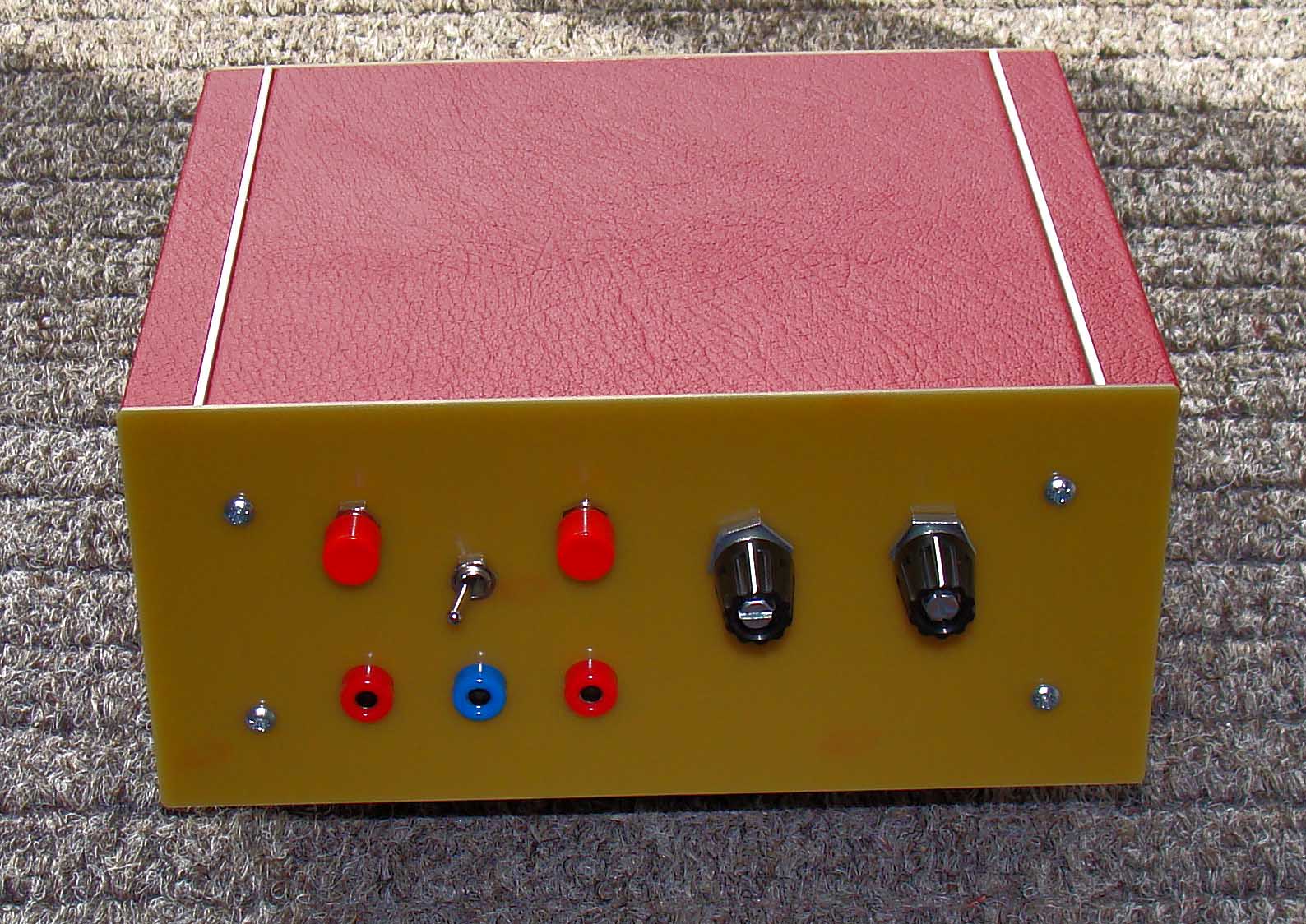

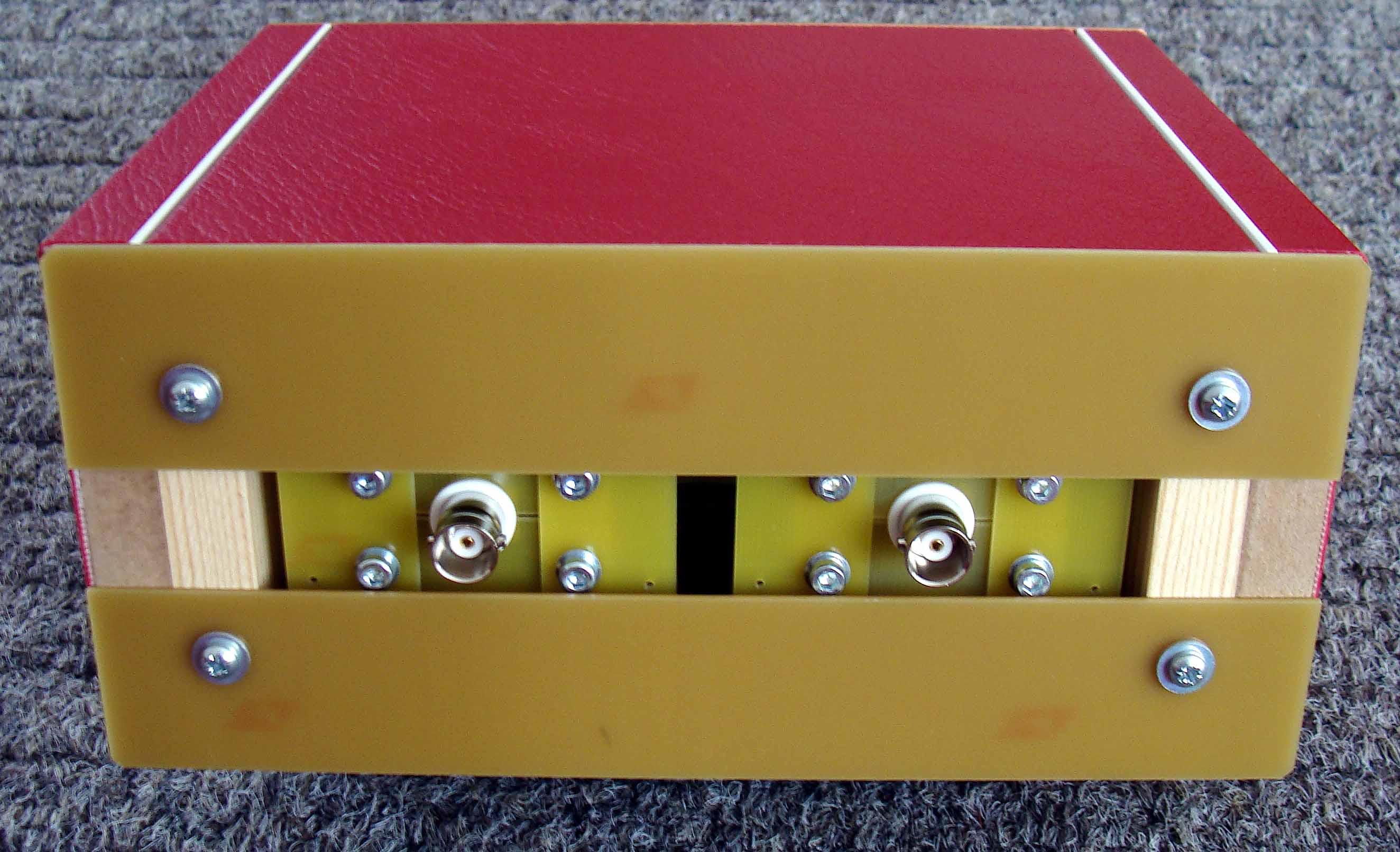

Hallo ! Manchmal kann sich so ein Projekt ganz schön hinziehen, aber es gibt so viel andere Arbeit. Vorweg, ich will das Wort "Leistungsmesser " nicht mehr in den Mund nehmen...weil der Begriff falsch ist. Richtig ist Leistungsvergleicher auf thermischer Basis. Messen ist was mit direkter Anzeige und sofortiger Ausgabe eines Messwertes. Es hat viel Zeit gebraucht um das Optimum aus meiner Verwendeten Methode rauszukitzeln. Da zum erfassen einer Leistung hier zwei Schritte erforderlich sind ist die Methode nicht unbedingt schnell.Thermische Erfassungen mit einfachen Mitteln sind ohne viel Tricks und Geldeinsatz nicht schnell zu bekommen. Wer nicht unbedingt 3000 Euro für ein kostengünsiges und schnelles Messsystem übrig hat ist trotzdem mit meiner einfachen Lösung im Amateureinsatz nicht schlecht dran. Ich bin immer wieder erstaunt wie genau das Teil seine Arbeit macht. Natürlich habe auch ich lernen müssen , dass HF-mäßig die Bäume nicht in den Himmel wachsen. Die von mir verwendeten BNC Buchsen ergaben im 70cm Band ein VSWR von 1.5. Das sollte die Grenze sein, denn das hat zur Folge ,dass 4% der Leistung nicht am Sensor ankommen und vermutlich auf dem Messkabel in Wärme umgesetzt werden.Bei meiner maximalen Messleistung von 250mw wären das 10mW welche so hoffe ich noch keine thermischen parasitäre Auswirkungen haben weil sie von Kühlkörper "Kabel" (50cm H155)lang vernichtet werden. Hier noch meine Erfahrungs-Daten: Brauchbar von DC-bis 70cm Band. Vergleichen kann man ab 100mV aber unterhalb 300mV sind Messfehler von 0,5 bis 10% möglich.Darüber bis 250 mW kann man den Messfehler locker kleiner 5% halten. Meine Testvergleiche nach der Fertigstellung mit dem Aufbau nach dem letzten technischen Stand waren nicht schlechter als 0,8 bis 2,5%.Da diese Tests mit Gleichspannung erfolgten müßte man bei HF VSWR und Anschlussdämfung (Kabel,Stecker)noch frequenzabhängig berücksichtigen. Ntürlich braucht man etwas Übung mit dem Teil ,aber ich hatte davon jede Menge...;-) Hier die Bilder und eine Tabelle eines Kaufbaren kalibrierten Leistungsmesskopfes für das DMM. Ich habe nur die 0db Linie kopiert, aber das reicht um zu zeigen wie sinnlos es ist mit unkalibrierten Diodentastköpfen Leistung messen zu wollen. Trotzdem sind diese Teile zum abgleichen nützlich weil schnell. Sorry, dem Kastl fehlen hinten noch zwei Blenden...;-) MFG

Gab es zu Deinem Gerät schon mal einen Thread? Wenn nein, was genau hast Du denn da gebaut? ( Problemstellung, Grundgedanke, Schaltplan ). Und welche Frage hast Du an das Forum damit?

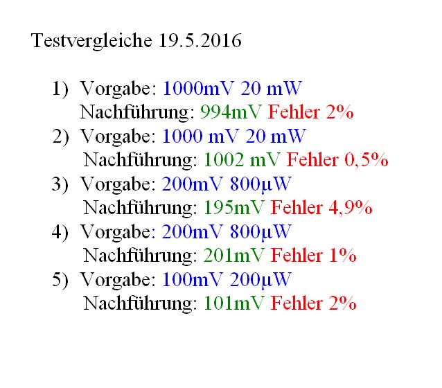

Stefan M. schrieb: > Gab es zu Deinem Gerät schon mal einen Thread? Die Frage wurde von Bernd schon beantwortet. Dass ich keinen Link gesetzt habe lag daran ,dass sich damals kaum jemand näher neugierig war. Im übrigen habe ich damals nur über Vorversuche berichtet und nicht über ein ausgegorenes Konzept. Jetzt bin ich soweit fertig, dass ich wenigstens bis in das 70cm Band vergleichen kann. Angestrebt waren aber das 23cm Band. Das Problem ist erkannt und wird so wie ich Zeit habe in einer Version 2 umgesetzt. Stefan M. schrieb: > Und welche Frage hast Du an das Forum damit? Ist das Bedingung um hier posten zu dürfen? Wenn es hier niemanden gibt der Interesse hat das mal nachzubauen ,dann wird dieser Beitrag kurz bleiben. Mein Thread soll aber nur Denkanstoß sein und keine exakte Bauanleitung. Ich wollte nur zeigen ,dass man auch mit schlichten Methoden sehr gut HF-Leistung bestimmen kann ohne dazu über einen kalibrierten Hf-Messplatz verfügen zu müssen. Messfehler mit 20% und höher sind für mich unakzeptabel. Aber ich gebe natürlich gerne Auskunft wenn Fragen bestehen.
Interessant ist es allemal. Ein besserer Thread-Titel wäre hübsch gewesen. Mach mal bitte einen Vorschlag, ich würde den gern nochmal ändern.
Jörg W. schrieb: > Mach mal bitte einen Vorschlag, ich würde den gern nochmal > ändern. Wie wäre es mit "NF/HF-Leistung ermitteln über die "Nachführ-Methode"? ... oder fällt dir was anderes ein?

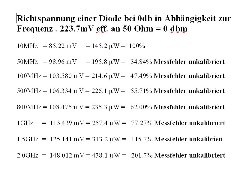

Frickelfritze schrieb: > interpoliert mit dem Mikrokontroller. > sowohl über Frequenz als auch über Temperatur. Ordentliche Leistungsmesser sind (innerhalb ihres Arbeitsbereichs) unabhängig von der Frequenz.
Jörg W. schrieb: > Ordentliche Leistungsmesser sind (innerhalb ihres Arbeitsbereichs) > unabhängig von der Frequenz. Aber nur deshalb weil bei kommerziellen Produkten das durch eine teuere und aufwändige Technik sichergestellt wird. Auch weil naturgemäße VSWR Fehler zb. die frequenzabhängig auftreten können elegant und teuer rausgerechnet werden. Thermische Leistungsmesser haben nur in diesem Punkt mit der "Frequenz" etwas zu tun,sonst nicht. Dioden haben damit immer was zu tun...leider...
herbert schrieb: > Dioden haben damit immer was zu tun...leider... Nö, meines Wissens sind auch die Geräte mit Diodenmesskopf innerhalb ihres zugesicherten Bereichs frequenzneutral. Sie enthalten ja keine Messeinrichtung für die Frequenz, mit denen sie das rausrechnen könnten. Dafür wird aber vermutlich ein wenig Aufwand getrieben.
Bearbeitet durch Moderator
Jörg W. schrieb: > Dafür wird aber vermutlich ein wenig Aufwand getrieben. Das nennt sich "Korrekturdatenbank"...und die ist riesig. Ich war bis dto. der Meinung, nichtlineare Bauelemente mit Sperrschichten haben immer einen Frequenzgang. Wenn man eine bestimmte Diode benutzt kann man eine frequenzabhängige Korrektur locker machen und ablegen. Aber ich muss gestehen, dass in dieser Richtung mein Wissen nicht auf dem letzten Stand ist. Mein Wissen ist nur, das zb. bei R&S ohne Datenbanken nichts geht. Da ist jedes Teil das angeschlossen wird kodiert und danach werden die Einstellungen getätigt ohne diese die Genauigkeit gar nicht zu machen wäre. Ob man im Netz Details finden kann wie diese Geräte arbeiten glaube ich jetzt nicht. Läuft wohl unter Firmengeheimnis...sonst kommt das eines Tages zum halben Preis aus China.

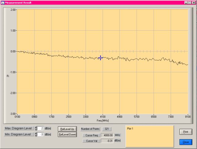

Ja, klar haben die Korrekturdaten drin (bei R&S in einem EPROM, der sich im Stecker befindet), aber da sie keine Möglichkeit haben, die Frequenz des Signals zu messen, kann sich die Korrektur nur auf den Pegel und die Temperatur beziehen.

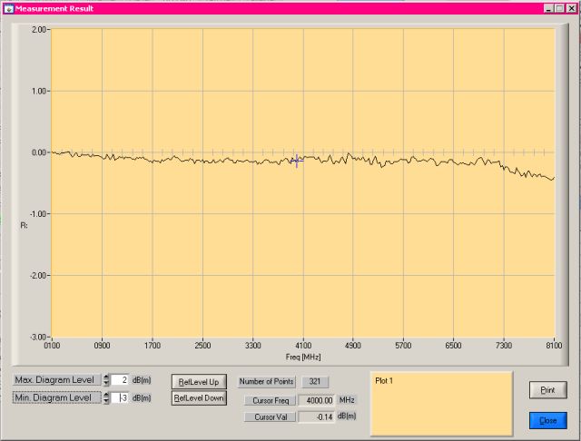

Jörg W. schrieb: > aber da sie keine Möglichkeit haben, die > Frequenz des Signals zu messen, kann sich die Korrektur nur auf den > Pegel und die Temperatur beziehen. Nicht ganz ...... wenn man die Geräte kennt weiss man dass man nicht nur den Pegel per (SCPI-)Kommando abfragen sondern als Messparameter auch die Frequenz vorher mitteilen kann. Damit weiss die Gerätefirmware sehr genau welche Korrektur- parameter anzuwenden sind, dementsprechend genau sind die Pegelmesswerte.
Müsste man ja dann auch übers Bedienfeld eingeben können. Muss ich mir die Bedienungsanleitung nochmal ansehen.
Jörg W. schrieb: > Nö, meines Wissens sind auch die Geräte mit Diodenmesskopf innerhalb > ihres zugesicherten Bereichs frequenzneutral. Sie enthalten ja > keine Messeinrichtung für die Frequenz, mit denen sie das rausrechnen > könnten. Stimmt. Selbst ohne eine Korrektur zu benutzen ist die Frequenzabhängigkeit kommerzieller Meßköpfe gering, z.B. +/- 0,5dB im Frequenzbereich 10MHz..18GHz.
Hp M. schrieb: > Stimmt. > Selbst ohne eine Korrektur zu benutzen ist die Frequenzabhängigkeit > kommerzieller Meßköpfe gering, z.B. +/- 0,5dB im Frequenzbereich > 10MHz..18GHz. Ich denke, dass man zu diesen Messköpfen noch ein dazu gehöriges Anzeigegerät benötigt.Bei R$S gibt es ein "kostengünstiges" Teil für den PC via USB. Man braucht aber eine spezifische Software. In dieser befindet sich sicher auch eine korrektur Datenbank.

Frickelfritze schrieb: > Nicht ganz ...... wenn man die Geräte kennt weiss man dass man > nicht nur den Pegel per (SCPI-)Kommando abfragen sondern als > Messparameter auch die Frequenz vorher mitteilen kann. Hier mal eine Messung die demonstriert was mit (rechts) und ohne (links) Frequenz-Mitteilung an den Leistungsmesser herauskommt. Es wurde die Leistung eines R&S Messsenders gemessen, Messkopf ist ein NRP-Z21 (10MHz-18GHz), angeschlossen an ein R&S NRP2 als Basiseinheit. Messsender und Messkopf verbunden mit einem SMA-Übergang sowie SMA-auf-N Adapter. Der dargestellte Frequenzgang ist also die Summe der Übergänge plus Pegelfehler des Messsenders und Messkopf plus Pegelfehler durch Fehlanpassung. Bei der linken Kurve wurde der NRP fest auf 100MHz "eingestellt". Pegeldarstellung ist relativ, also S21 in dB.
