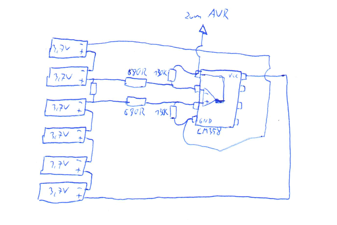

Ich habe hier einen LM358 als Differenzverstärker, mit dessen Hilfe ich
den Strom durch ein 6-Zellen-LiPo-Akkupack messen möchte. Als "Shunt"
dient hierbei der Draht zwischen Zelle 2 und 3.
Versorgungsspannung für dem LM358 soll der Akku selbst sein.
Nun das Problem: Wenn ich als verstärkende Spannung z.B. ein
Labornetzteil anschließe, funktioniert alles wunderbar.
Will ich nun aber die Spannung die am "Shunt" abfällt verstärken, liegt
die Ausgangsspannung am LM358 durchgehend bei ca. 590mV
Anbei eine Zeichnung vom angedachten und erfolglos getesteten Aufbau.
lg, couka
edit: Sry für das doppelte Bild, hatte eigentlich vor die größere Datei
wieder zu löschen, geht aber anscheinend nicht mehr.
von Gerhard O. (gerhard_)
Dir ist ein kleiner Kunstfehler unterlaufen:-)
Der Spannungsabfall an R ist ja bei Laststrom negativ. Wenn Dein OPV ein
Doppelpoliges Netzteil hätte, würdest Du den Fehler schon bemerkt haben
weil die Ausgangsspannung relativ zum Bezugspunkt negativ gehen würde.
Wechsle beide Eingänge um und es wird funktionieren.
Diesen Fehler kann man leicht machen.
Mfg,
Gerhard
von couka (Gast)
Danke für den Hinweis, aber leider ist mir der Fehler nur beim abmalen
unterlaufen... Schade ^^
Aber auch wenn es das wäre, sollte der Opamp ja bei I=0 etwa 0V
ausgeben, tut er aber nicht :/
lg, couka
Was passiert wenn beide Eingänge umgepolt werden?
Die Ausgangsspannung ist ja 130000/680(E2-E1), wo E2 der untere Strang
ist und E1 der obere. Es ist wichtig, dass der Verstärker nicht
invertierend arbeitet was nur bei E2>E1 gegeben ist.
Der Positive Eingangspannung muss hier höher sein wie am invertierenden
Eingang, sonst geht der Ausgang negativ (wenn er könnte)
Das ist wahrscheinlich nur der OPV Offset. Bei einer Verstärkung von ca
200 ist das nicht ungewöhnlich.
von Staubfänger (Gast)
Eine Verstärkung von 130E3 / 580 = 220 ohne Offsetkorrektur, wobei der
Offset bis zu 5mV sein kann, kann dann auch schonmal 500mV am Ausgang
geben.

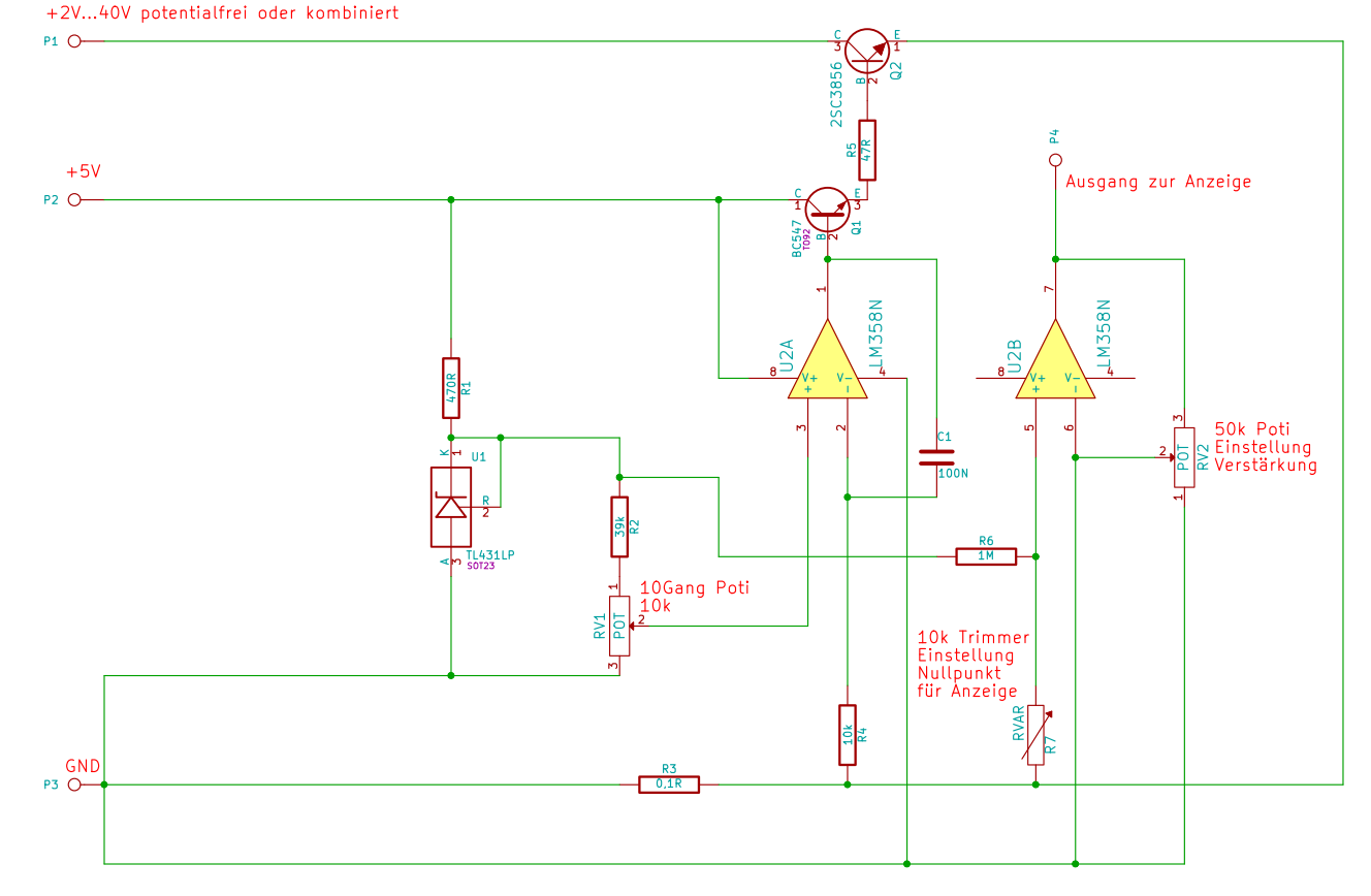

von Gerald R. (visitor)
Ich bastle auch gerne mit dem LM358 und kämpfe mit dessen offset bei
Strommessungen.
Willst du ab kleiner 1mV Spannungsabfall am shunt verstärken, musst du
den positiven Eingang über den offset anheben und den Spannungsabfall am
shunt dazu addieren.
Die angehängte Schaltung ist meine Stromsenke.
Betrachte U2B. Mit R6 + R7 stelle ich ca 5mV am positiven Eingang des
Verstärkers ein was in etwa 0,7V am Ausgang ergibt.
Dieser Wert ist dann der Nullpunkt für die Stromberechnung zB. ADC Wert
254.
Bei 1mV Spannungsabfall am shunt und einer Verstärkung von zb. 200 wären
es dann 0,7V + 200mV = 0,9V.
Da du einen AVR benutzt kannst du ja den Nullpunkt so berechnen dass
Werte unter 254 null sind, alles darüber berechnest du wie gewohnt.
von Pandur S. (jetztnicht)
Jetzt kloppt doch endlich mal den 358 in die Tonne und verwendet etwas
modernes. Ein MCP617 ist auch nicht teuer und hat nur noch 150uV Offset
max

von restmuell (Gast)
Auch wichtig, bei solchen Differenzverstärkern, ist die Paarung der
Widerstände des Gegenkopplungsnetzwerks. Wenn die nicht stimmt, ist die
Gleichtaktunterdrückung auch schlecht. Also wenn möglich, wenigstens
eine Möglichkeit zur Trimmung vorsehen!

von Couka R. (Gast)
Oh D. schrieb:
> Aber eine Verstaerkung von 200 fuer den 358 bei einer Offsetspannung von
> 3mV ist eben auch illusorisch.
Unter welchen Bedingungen/Einschränkungen ist eine Verstärkung von 200
mit dem LM358 denn nicht mehr illusorisch? Denn brauchen tu ich ich die
Verstärkung, soviel steht fest ^^
lg, couka
Laut Datenblatt des LM358N "max DC GAIN 100dB".
Verstärkung 200 sind wenn ich richtig recherchiert habe ca.46dB.
100dB sollte dann eine Verstärkung von 100000 sein.
Also sehe ich auf dem Papier kein Problem, auch meine Schaltung die ich
oben gepostet habe liefert recht genaue und plausible Schätzungen von
3-5000mA.
Warum versuchst du es nicht einfach?
Das macht keinen Unterschied ob von GND oder nicht.
Du musst nur die Differenz zwischen den Eingängen minimal über die
offset Spannung bringen wenn kein Strom über den Shunt fließt.
Dann addierst du den Spannungsabfall über den Shunt dazu.
Du hast über den Spannungsteiler ca. 38mV am positiven Eingang was auch
die ca.600mV am Ausgang erklärt.
Bei Stromabnahme wird sich der Wert sicher ändern oder nicht?
Wie viel Ampere willst du eigentlich messen?
Oder welchen Spannungsabfall erwartest du an der Leitung?
Dass sich bei fallender Akkuspannung die Werte auf Grund des
Spannungsteilers ändern sollte dir auch klar sein.
