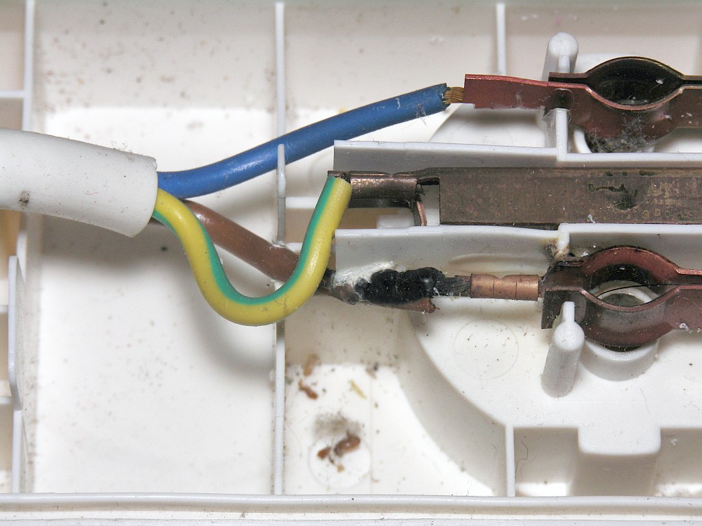

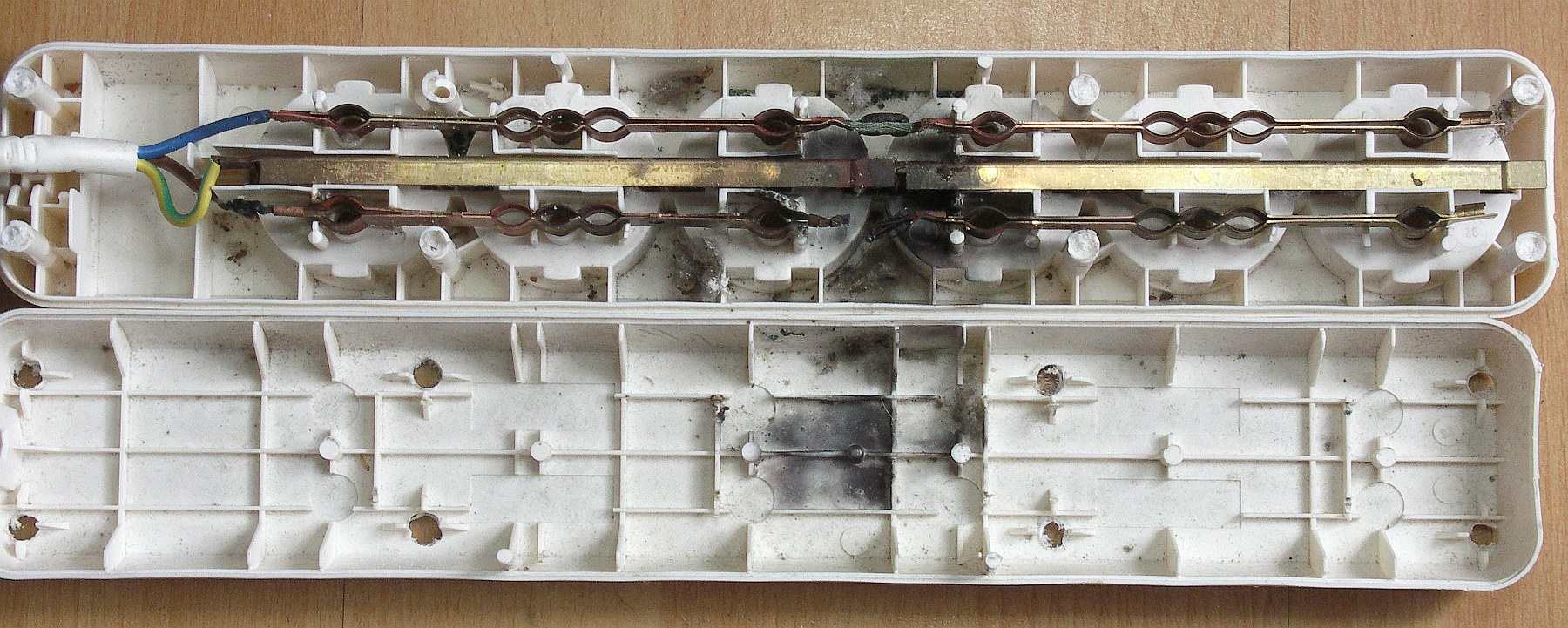

Während der Ausfallzeit einer Steckdosenleiste wegen Schalterreparatur benötigte ich eigemntlich nur ein Verlängerunskabel für die Waschmaschine. Es lag aber grad kein passendes herum, so dass ich mir eine alte 6-fach Steckdosenleiste unbekannter Herkunft schnappte, weil es die wenigsten Handgriffe erforderte. Irgendwo dämmert es im Hinterkopf, "Starkstrom"-Verbraucher in Zuleitungsnähe zu stecken, möglichst auf Platz 1 vom Kabel aus gezählt, und tunlichst die zulässige Balastung zu checken. aber was macht man..., richtig, man steckt natürlich auf Platz 6 möglichst weit entfernt, ist ja schließlich ein Verlängerungskabel. Und weil so ein Waschgang immer etwas dauert und genügend Plätze frei sind kann man ja auch mal eben eine kleine Espressomaschine dazu packen... ... Beim Espressotrinken kriecht dann der Geruch von heißem Metall in die Nase gepaart mit einem Hauch Heißklebepistole. Sofort habe ich die Leiste gesichtet, das Anschlusskabel war deutlich erwärmt und flexibler als vorher. Da machte es dann auch schon PUFF, die Waschmaschine verstummte und zwischen den Plätzen 3 und 4 zeigte sich schwarzer Ruß. Die Espressomaschine meldete sich hörbar beim nachheizen, ich Esel hatte vergessen, sie abzuschalten. Interessehalber habe ich sie dann aufgebohrt (Einmal-Steckklemm-Mechanik) und zerlegt, da sie ja offenbar els 3fachdose weiter funzte. - Billige 6fach-Dosen sind aus zwei sequentiellen 3fach-Dosen - Kupfer korridiert offenbar mit der Zeit nicht nur auf Dächern. Der Anspritzstecker zeigt zwei Prüfsiegel, VDE und ÖVE, REV, Nr.116 sowie 10-16A/250V. Meine Vermutung: IKEA < 1985, Aufkleber irgendwann abgefallen.

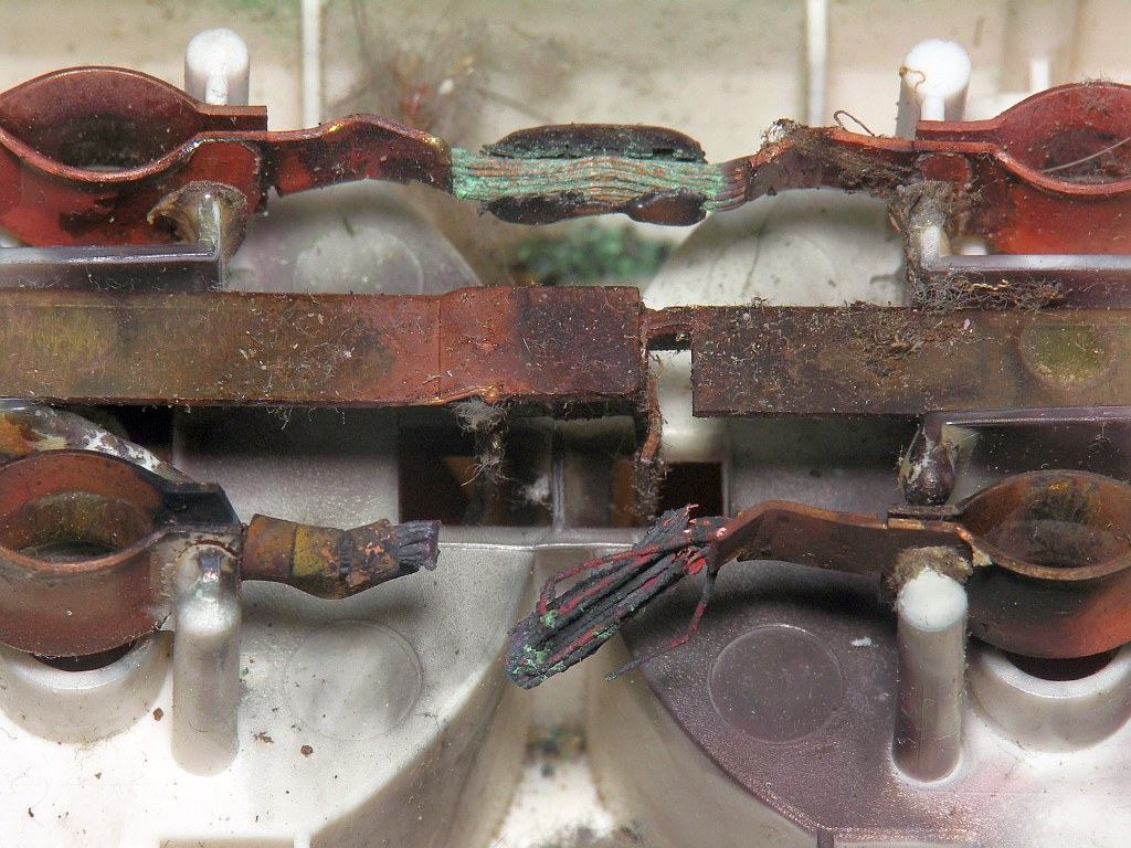

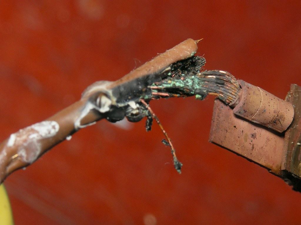

Die eigentlichen Leiter haben gehalten. Die Beschädigungen sind nur an den Stellen aufgetreten, wo eine Kontaktierung erfolgte. Anscheinend sind das nur Crimpverbinder, deren Stromtragfähigkeit unzureichend war.
Die sind einfach in feuchter Umgebung wegkorrodiert. Der Grünspan ist schon länger da.
Eigentlich ist das doch total super das das Ding jetzt hinüber ist. Es ist nix schlimmes passiert. Du kannst das Ding wegwerfen und weißt Das man da bessere kaufen sollte. Die Korrosion war sicher schon vor der Überlastung da. Vielleicht ist das Ding mal nass geworden. Qualität ist das aber wirklich nicht. Man hätte besser durchgehende bleche verwendet. Außer man hat diese Verbindung als "Sollbruchstelle" eingebaut. bianchifan schrieb: > Während der Ausfallzeit einer Steckdosenleiste wegen Schalterreparatur > benötigte ich eigemntlich nur ein Verlängerunskabel Das allerdings klingt danach als würde die Waschmaschine immer in einer Mehrfachsteckdose mit Schalter stecken? Das halte ich für absolut keine gute Idee. Auch diese mit Schalter können überlasten heiß werden kokeln und vielleicht Brennen.
Stefan schrieb: > Ja und was willst du jetzt uns damit sagen? Nichts. Eigentlich ist dieser Beitrag relativ sinnfrei. Vielleicht aus Frust über die Erkenntnis, dass sich mit zunehmendem Lebensalter galloppierende Sorglosigkeit einstellt, mehr, als man jemals zu träumen gewagt hätte. Vor 30 Jahren hätte ich dazu nur gasagt: zum Scheißen zu blöd R. F. schrieb: > Anscheinend sind das nur Crimpverbinder, deren Stromtragfähigkeit > unzureichend war. michael_ schrieb: > Der Grünspan ist schon länger da. Grünspan/Korrosion haben den Nettoleitungsquerschnitt herabgesetzt, aus der Crimpverbindung wurde ein Last-/Heizwiderstand. Verabschiedet hat sich nur die "braune Leitung", die "Heizung" ist offensichtlich durchgeglüht. Die "blaue Leitung" hat ebenfalls deutlich sichtbare Spuren, aber weniger heftig, scheinbar lag sie auf "Null"-Potential und wurde vom Schutzkontakt entlastet. Dessen Verbindung war auch nicht wirklich optimal, da sich der Leiter in Nähe der Kontaktstellen ebenfalls deutlich kupferrot verfärbt hatte.

> und wurde vom > Schutzkontakt entlastet. Wohl nicht: Nach dem Bild sind der blaue und der PE-Leiter in der Leiste getrennt. Auch ohne FI wäre eine "Entlastung" nur möglich, wenn auch die Waschmaschine einen Schluss hat.
R. F. schrieb: > Anscheinend > sind das nur Crimpverbinder, deren Stromtragfähigkeit unzureichend war Klar, die Kontaktstreifen werden vermutlich auch für die 3-fach Bommeln benutzt und hier einfach zweimal verbaut und miteinander verschnurzelt.

Matthias S. schrieb: > Klar, die Kontaktstreifen werden vermutlich auch für die 3-fach Bommeln > benutzt und hier einfach zweimal verbaut und miteinander verschnurzelt. R. F. schrieb: > Ja. das steht aber bereits im Ausgangsposting. Und ändert auch nichts wesentliches, denn man kann sehen, dass die Vercrimpung des braunen Kabels auch schon eine Schmorstelle hat. Ursache ist schlechte Vercrimpung, mieses Material oder Korrosion durch zu hohe Feuchtigkeit oder Chemikalieneinfluss. Wobei man den Chemikaieneinfluss eigentlich ausschliessen kann. Wenn die Leiste in der Nähe einer offenen Salzsäureflasche oder so was ähnlichem gelegen hätte, dann wären auch die Leiterzüge korrodiert.
Der Andere schrieb: > die Vercrimpung des braunen Kabels Sorry korrekt müsste das heissen: "des braunen Leiters des Anschlusskabels im Bild links unten"

Der Andere schrieb: > Wobei man den Chemikaieneinfluss eigentlich ausschliessen kann. HCl liefert der Adermantel aus PVC wenn er warm wird. Deshalb ist die Korrosion auch neben den Crimpstellen am Stärksten.

Der Andere schrieb: > Ursache ist schlechte Vercrimpung, mieses Material ... Wenn das Material in einer aggressiven Umgebung (Feuchtraum) unter Überlast 30 Jahre halt würde ich nicht von "mies" reden sondern von Qualitätsware. Bei sachgemässen Gebrauch würde die Leiste sicher noch weitere 30 jahre ihren Dienst verrichten ...
