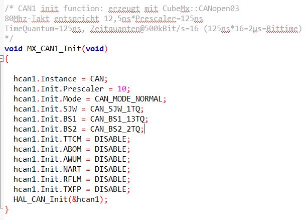

Ich habe ein NUCLEO-L476RG-Board (STM32L476RG) und möchte über CAN
kommunizieren, aber ER will nicht.
Setup:

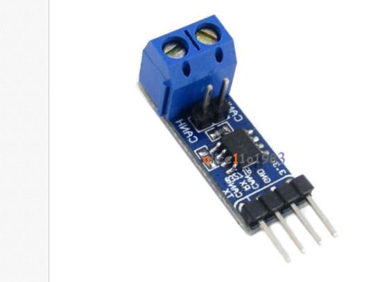

Nucleo64-Board mit CAN-Transceiver (kleines Chinaboard mit sn65hvd230),
PCAN-USB (mit PCanView) und PCAN-Diag.
Die Konfig wurde mit CubeMx "zusammengeklickt".
Terminierung 58Ohm.
Wenn alle o.g. Teinehmer am CAN sind kann ich von PCanView senden
und PCAN-Diag empfängt die Message.
Wenn PCAN-Diag abgestöpselt geht der CAN beim ersten Senden sofort auf
BusHeavy. (sieht also keinen zweiten Teilnehmer mehr)
Die Verdrahtung sollte OK sein.
PA12=CAN1_Tx=Morphhaeder CN10:Pin12
PA11=CAN1_Rx=Morphhaeder CN10:Pin14
Jetzt bin ich am Ende mit meinem Latein...

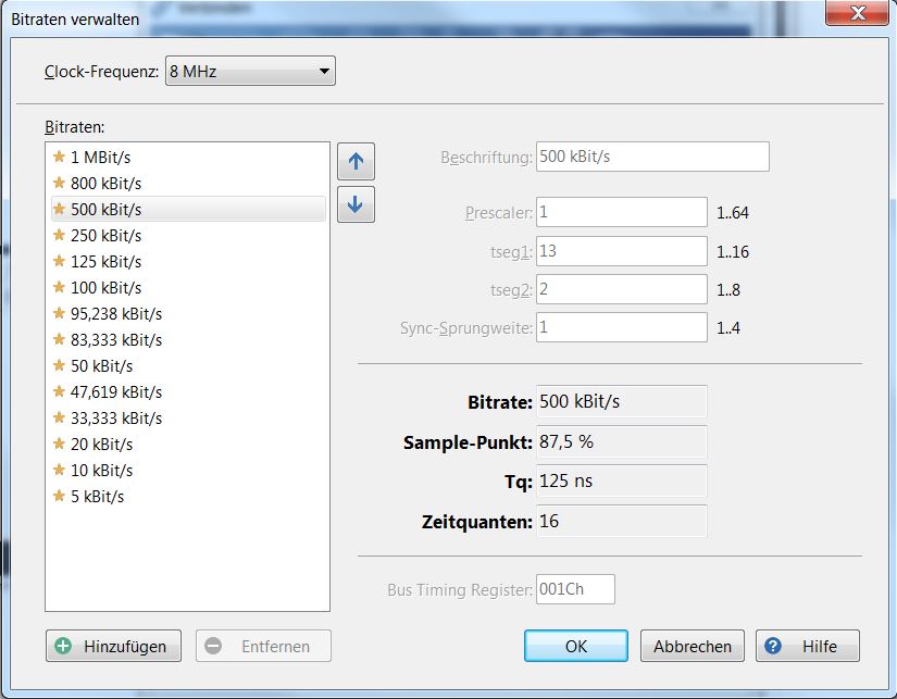

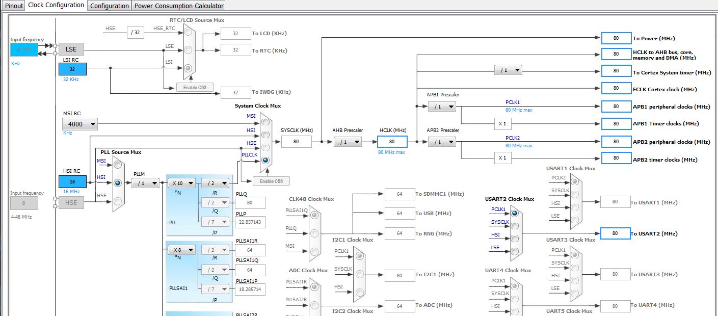

Der STM32L476RG hat 80MHz HCLK, prescaler ist 10, für 125ns Zeitquantum.
CAN-Speed soll 500kBit/s sein.
Der Resultcode für "HAL_CAN_Transmit" und "HAL_CAN_Receive" ist immer
HAL_TIMEOUT
Wäre für jeden Tipp dankbar.
Grüße Runout

von Karl (Gast)
Sorry. Dachte PCAN-Diag wäre nur eine SW für den PCAN Adapter.
Takt: Keine Ahnung, bin zu faul das nachzurechnen. Bei mir sieht es so
aus STM32F4 mit 168 MHz):
/* CAN1 init function */
void MX_CAN1_Init(void) {
   hcan1.Instance = CAN1;
   hcan1.Init.Prescaler = 6;
   hcan1.Init.Mode = CAN_MODE_NORMAL;
   hcan1.Init.SJW = CAN_SJW_1TQ;
   hcan1.Init.BS1 = CAN_BS1_10TQ;
   hcan1.Init.BS2 = CAN_BS2_3TQ;
   hcan1.Init.TTCM = DISABLE;
   hcan1.Init.ABOM = ENABLE;
   hcan1.Init.AWUM = DISABLE;
   hcan1.Init.NART = DISABLE;
   hcan1.Init.RFLM = DISABLE;
   hcan1.Init.TXFP = ENABLE;
   HAL_CAN_Init(&hcan1);
Der Instanzname ist Richtig? "CAN" statt "CAN1"?
Warum ist dein ABOM aus? Sonst musst Du das alles von Hand machen.
TXFP ist nur für spezielle Sachen relevant.
Was ich sonst noch habe ist der PullUp am RX-Pin aktiv. Sonst verrent
sich der CAN-Controller beim Aufstart schon, wenn am Bus nichts los ist.
Oszi schon an CAN H und L gehabt? Fehlerursache No. 1 Verpolung, No. 2
fehlernder Abschluss.
Transceiver hat Enable/VIO/Sleep etc. und wird richtig bedient?
Welchen Zustand hat der CAN Controller im STM32? Ist die Configuration
abgeschlossen? Filter richtig eingestellt (Da ist die Software doof
geschrieben, Standard-IDs muss man noch zurechtrücken)?
von Thomas T. (runout)
Hallo Karl,
aus stm32l476xx.h:
#define CAN                 ((CAN_TypeDef *) CAN1_BASE)
#define CAN1                ((CAN_TypeDef *) CAN1_BASE)
ist also egal...
hcan1.Init.ABOM - werde ich ausprobieren
in HAL_CAN_MspInit() steht:
    /**CAN1 GPIO Configuration
    PA11     ------> CAN1_RX
    PA12     ------> CAN1_TX
    GPIO_InitStruct.Pin = GPIO_PIN_11|GPIO_PIN_12;
    GPIO_InitStruct.Mode = GPIO_MODE_AF_PP;
    GPIO_InitStruct.Pull = GPIO_NOPULL;
    GPIO_InitStruct.Speed = GPIO_SPEED_FREQ_VERY_HIGH;
    GPIO_InitStruct.Alternate = GPIO_AF9_CAN1;
    HAL_GPIO_Init(GPIOA, &GPIO_InitStruct);
sieht so aus, als hätte PA11 keinen Pullup.
R-Output = High = rezessiv
PCAN-Diag ist (u.a.) ein Oszi, aber da sieht man nix.
(wenn ich von PCAN-USB aus sende kommt alles richtig an, der µC hingegen
ist stumm und taub...)
Danke für die Tipps
So, Problem gelöst...
Die sn65hvd230-Baugruppe war's.
Schaltplan siehe oben.
Jetzt werkelt der gute alte MCP2551 mit 5V.
Der "Rx" ist über einen 1k-Angstwiderling auf den PA11 vom Nucleo
geschaltet.
ob wohl die Eingänge 5V-tolerant sind.
Warum das China-Geraffel nicht geht ist unklar.
Die Pegel sollten lt. Datenblatt passen.
5€ das Stück, was solls...
Grüße Runout
