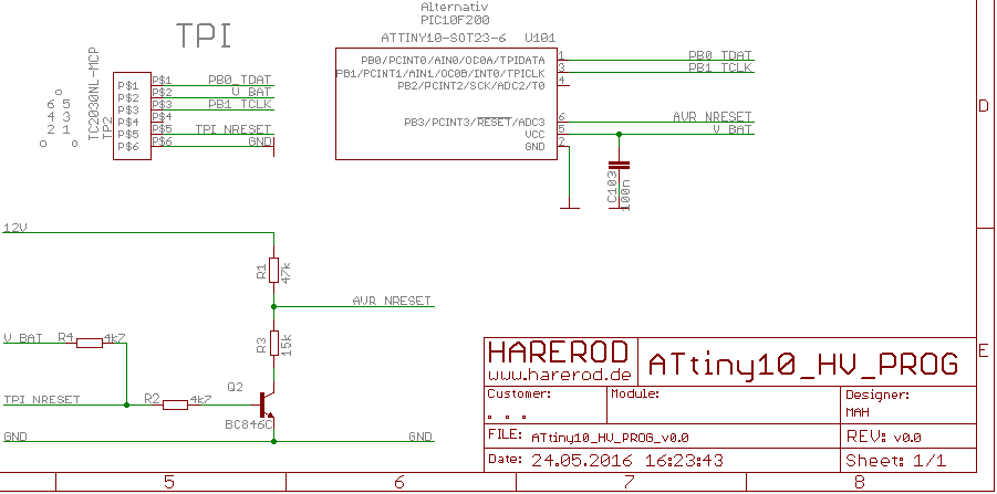

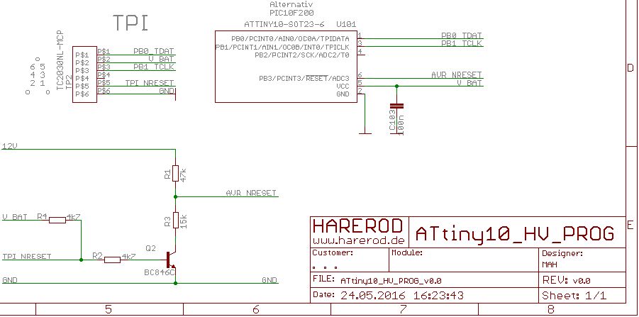

Hi Axel, danke für die Info. 14.3.1 Enabling (Datasheet Tiny10 Rev. 8127F–AVR–02/2013) The following sequence enables the Tiny Programming Interface (see Figure 14-3 for guidance): • Apply 5V between VCC and GND • Depending on the method of reset to be used: – Either: wait tTOUT (see Table 16-4 on page 118) and then set the RESET pin low. This will reset the device and enable the TPI physical layer. The RESET pin must then be kept low for the entire programming session – Or: if the RSTDISBL configuration bit has been programmed, apply 12V to the RESET pin. The RESET pin must be kept at 12V for the entire programming session • Wait tRST (see Table 16-4 on page 118) • Keep the TPIDATA pin high for 16 TPICLK cycles Wenn ich das Datenblatt richtig interpretiere, müsste Folgendes möglich sein: - AVR USB ISP mkII an TPI anschließen, jedoch, gesteuert über die RESET-Leitung, eine externe 12V-Quelle an die Tiny10-RESET-Leitung anschließen Damit sollte der Tiny10 tatsächlich HV-löschbar werden. Sehr cool, würde ich bei Gelegenheit mal ausprobieren. Im Anhang eine Skizze, wie so eine Programmer-Erweiterung aussehen könnte. Bleibt halt immer noch der Punkt, dass die Peripherie am AVR-Reset-Pin 12V tolerant sein muss. Gruß, marcus

Marcus H. schrieb: > Bleibt halt immer noch der Punkt, dass die Peripherie am AVR-Reset-Pin > 12V tolerant sein muss. Ein nicht unrelevantes Detail. Da ist die Auswahl nicht gerade groß. Ein Taster?
Hi Tim, mit der richtigen Entkopplungstechnik ist die Auswahl aufgrund der HV-Programmierung nicht wirklich eingeschränkt. Laut Datenblatt soll der RESET-GPIO sowieso keine Stromquelle sein. Ausgang: - GPIO als Open Collector, entkoppelt durch Diode - GPIO treibt BJT / Buffer über geeigneten Vorwiderstand - GPIO treibt MOSFET Eingang: - Widerstand in Serie zur Signalquelle (einfach) - Widerstand in Serie zur Signalquelle, zusätzlich Überspannungsableitungsdioden auf der Eingangsseite Cheerio, marcus
Marcus H. schrieb: > Wenn ich das Datenblatt richtig interpretiere, müsste Folgendes möglich > sein: > - AVR USB ISP mkII an TPI anschließen, jedoch, gesteuert über die > RESET-Leitung, eine externe 12V-Quelle an die Tiny10-RESET-Leitung > anschließen > > Damit sollte der Tiny10 tatsächlich HV-löschbar werden. > Sehr cool, würde ich bei Gelegenheit mal ausprobieren. > Im Anhang eine Skizze, wie so eine Programmer-Erweiterung aussehen > könnte. Funktioniert. Das ist wirklich praktisch bei diesen kleinen Tinys.
