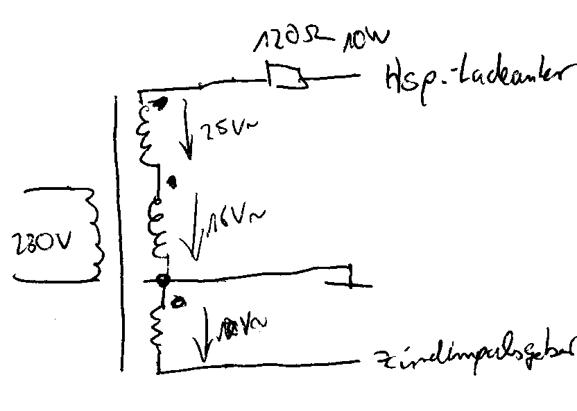

Moin, Tststs, ihr sollt was lernen, nicht den ganzen Tag Mopped fahren :-D Wie's der Zufall will, hab' ich vor 3 Jahren mit was ganz aehnlichem zu tun gehabt. Dazu schrub' ich hier was: http://www.transistornet.de/viewtopic.php?f=52&t=9268 Hier das Schaltbild meiner damaligen provisorischen Spannungsversorgung, damit man nicht immer das ganze Mopped braucht. Trafo stammte aus einem analogen SAT-Receiver. Gruss WK
Dergute W. schrieb: > Moin, > > Tststs, ihr sollt was lernen, nicht den ganzen Tag Mopped fahren :-D > > Wie's der Zufall will, hab' ich vor 3 Jahren mit was ganz aehnlichem zu > tun gehabt. Dazu schrub' ich hier was: > http://www.transistornet.de/viewtopic.php?f=52&t=9268 > > Hier das Schaltbild meiner damaligen provisorischen Spannungsversorgung, > damit man nicht immer das ganze Mopped braucht. Trafo stammte aus einem > analogen SAT-Receiver. Sehr nett von dir, auch mein Dank an dich! Wäre das mein Projekt würde ich das glatt so nachbauen, müsste man nur iwie mich dem IGeber des Motors triggern. Die ham nen Motor vom Prof bekommen aber ohne Generator. Und das sind Maschinenbauer und keine ETler ;)

Moin, Reginald L. schrieb: > Die ham nen Motor vom Prof > bekommen aber ohne Generator. Und das sind Maschinenbauer und keine > ETler ;) Ohne dass ich wirklich Ahnung oder gar Erfahrung bei den verschiedenen Zuendungssystemen hab', wuerd' ich dann aber doch eher von der CDI abraten und stattdessen auf die "klassische" Transistorzuendung setzen. Die ist einfacher aus "normalen" Spannungen zu betreiben. Die CDI am SAT-Receiver-Trafo geht halt nur fuer 3000U/min. (Oder doch lieber was anderes machen, wo der Prof. vielleicht n bisschen mehr Plan hat.) Gruss WK
Dergute W. schrieb: > Ohne dass ich wirklich Ahnung oder gar Erfahrung bei den verschiedenen > Zuendungssystemen hab', wuerd' ich dann aber doch eher von der CDI > abraten und stattdessen auf die "klassische" Transistorzuendung setzen. > Die ist einfacher aus "normalen" Spannungen zu betreiben. > Die CDI am SAT-Receiver-Trafo geht halt nur fuer 3000U/min. > (Oder doch lieber was anderes machen, wo der Prof. vielleicht n bisschen > mehr Plan hat.) Ja, sie versuchens jetzt mit so ner Modellbauzündanlage. Is eigentlich der Witz: Anscheinend hat ihnen der Prof (Konstruktionslehre-Prof) das ganze Equipment gegeben und gemeint, das soll so funktionieren. Am Motor ist kein Generator verbaut. Also sollte es anscheined über DC laufen. Hab das alles jetzt nicht live gesehen, aber den Sinn hinter so einem Projekt erschließt sich mir irgendwie nicht. Das wäre eher was für n Azubiprojekt an ner freien Werkstatt oder so. Aber unsere HS ist eh n bissle komisch.
