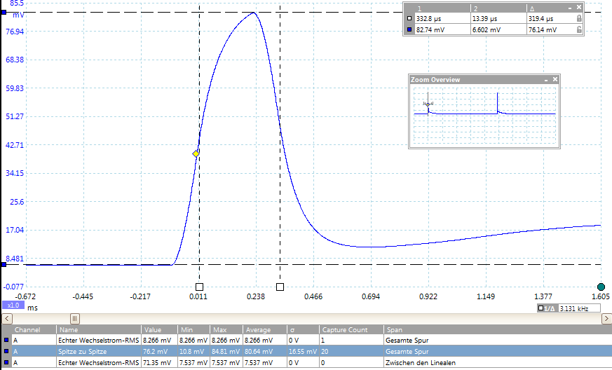

Ich möchte einfach nur die Rippelspannung von Versorgungsspannungen
messen, aber es zeigte sich das es auch mit True RMS Digitalmultimetern
nicht funktioniert, an einer simplen 12 V Gleichspannung. Hierbei ist
das Ergebnis unabhängig davon ist ob die vom Labornetzteil kommen oder
vom Kondensator (egal ob Folie oder Elko).
Das kleine billige VC921 zeigt abwechselnd für circa eine halbe Sekunde
0,0 an und für eine halbe 4,7 V.
Das nicht-kleine nicht-billige Extech 430 zeigt einen längeren Zyklus,
mit rund 0,3 s pro Abschnitt und diesen Werten, in Volt:
33.48
18.32
10.14
5.68
0.0
Also völlig unbrauchbar; den Modus AC Voltage hätte man sich bei diesen
True RMS DMMs sparen können.
Mit welchen DMMs kann man denn die Rippelspannung messen?

Dafür eignet sich eher ein Oszilloskop. U.a. deshalb, weil man da
eher nicht den RMS-Wert, sondern eher die Spitze-Spitze-Spannung
wissen will. Mein "nichtganzbilliges" Agilent kennt zumindest drei
Spannungsmessmodi:  Gleichspannung, Wechselspannung und Gleich-
und Wechselspannung. Rippelspannungen habe ich damit aber aus o.a.
Gründen noch nie gemessen.

von Gerd E. (robberknight)
Was für eine Frequenz interessiert Dich?
Meistens wird der Ripple in Datenblättern von Netzteilen für 20MHz
angegeben. Das ist mit dem normalen Multimeter natürlich nicht mehr zu
messen.
Als spezielles Multimeter für sowas gab es das HP 3400B. Das kann TRMS
bis zu 20MHz und das auch mit schön kleinen Messbereichen bis 1 mV
runter. Das 3400B wird hin und wieder für etwas über 100 EUR bei ebay
angeboten.

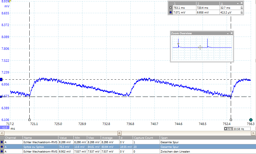

Nur hast Du es hier meist mit 2-stelligen Millivolts zu tun. Du bist
also im untersten Messbereich und nur etwas über der Rausschwelle Deines
Oszis.
Das Oszi mit der Math-Funktion digitalisiert jeden Wert für sich und
subtrahiert dann die digitalisierten Werte. Bei diesen kleinen Werten
machen die doppelten Qantisierungsfehler was aus.
Wenn Du dagegen einen guten Differenztastkopf oder Differenzverstärker
hast, wird die Differenzbildung noch im analogen Bereich gemacht. Bei
guten Geräten (wie z.B. dem oben genannten DA1855A) hast Du dann noch
einen einstellbaren Tiefpass und einen rauscharmen Verstärker dabei und
bringst das Signal so auf ein Niveau, in dem Du es mit dem Oszi genauer
messen kannst.

16 Bit A/D-Wandler Auflösung. Teilweise auch mit spezifiziertem Rauschen
(70uV).
Auch gute Multimeter haben bei AC-Funktionen ihre Schwierigkeiten mit
der Genauigkeit. (Meßgleichrichter + Crest-Faktor).
Gruß Anja

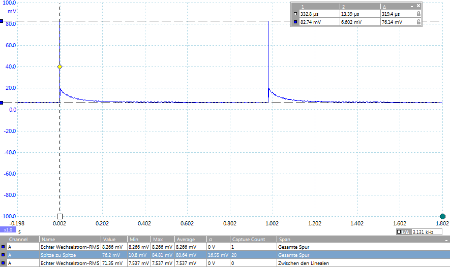

Die normale AC-Messung ist hier nicht das Mittel der Wahl. Was einen bei
einer Versorgungspannung ja hauptsächlich interessiert ist, wie weit
nach oben oder unten die Spannungsspitzen gehen. Die Funktion, die man
braucht nennt sich Peak Min/Max:
https://www.youtube.com/watch?v=8VML_6Qlb7M
Das Fluke 87V kann z.B. Spitzen von 40us ausreichend genau messen:
https://www.youtube.com/watch?v=UZPjG892C40
Einfach mal mit dem Multimeter messen geht deutlich schneller als Oszi
booten, alles einstellen, etc. Desweiteren kann man mit dem Multimeter
auch mal an der Primärseite von einen Schaltnetzeil messen, was mit dem
Oszi nicht so einfach geht.
Wenn man dann ungewöhnlich hohe Spannungsspitzen gefunden hat, dann
kommt das Oszi dran, um zu sehen was genau los ist.

Einfach Testen ob Netzteile intakt sind, z. B. ATX-Netzteile oder
Schaltnetzteile mit 12 V-Ausgang.
Da können ja Elkos altern und dann wird der daran hängende Rechner
instabil.
Deshalb wird bei den Netzteil-Tests der Zeitschrift c't auch die
Rippelspannung gemessen. In der ATX-Spezifikation sind dazu ja auch
Maximalwerte definiert.
So wie es aussieht brauche ich wohl ein DMM mit einem 10 µF
Folienkondensator um den Gleichspannungsanteil wegzufiltern.
Also einen Tastkopf mit 10 µF und mit einem Taster nach GND, damit er
schnell geladen wird.
von Anja (Gast)
http://www.formfactors.org/developer/specs/ATX12V%20PSDG2.01.pdf
Die sind aber als Peak-Peak Werte und als (differentielle)
Oszilloskopmessung mit 20 MHz Bandbreite definiert.
Mit einer Effektivmessung kommst Du da nicht weit.
Gruß Anja

Ansonsten mal eine Strom-Ripple Messung an einer meiner
Batteriewächter Schaltungen am 1 K-Ohm Widerstand in der
Batteriezuleitung. (Damit entspricht 1 mV auf der Y-Achse einem Strom
von 1 uA).
Gesamtüberblick 2 Sekunden (alle Sekunde erfolgt eine Batteriemessung
Strompeak).
Den Strompeak gezoomt (innerhalb der Gesamtmessung).
Und dann noch die kleinen Strompeaks (auch innerhalb der Gesamtmessung)
die alle 16 ms den Display-Refresh machen.
Gruß Anja
